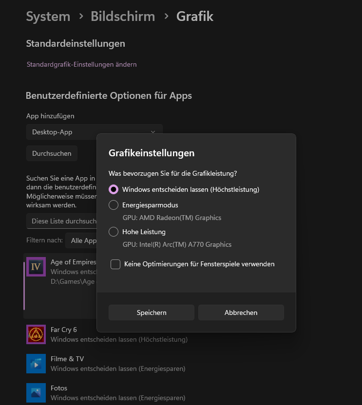

Naja dann wäre das ja aber über den PCIe Passthrough modus, was etwas Leistung kostet, und nicht jedes spiel kommt damit klar. Wird ja über Windows gesteuert dann wo man je Spiel angeben kann welche Grafikkarte genutzt werden soll, Windows weist den spielen ja auch automatisch schon die stärkere Grafikkarte zu...aber erfahrungsgemäß hat das nicht bei allen Spielen funktioniert (auch nicht wenn man es manuell zugewiesen hat)
oder meinst du was anderes?

Ja, das meinte ich. Wie sieht es dann mit dem Verbrauch aus?
Bei meinem Sohn gab es bisher keine Probleme damit.

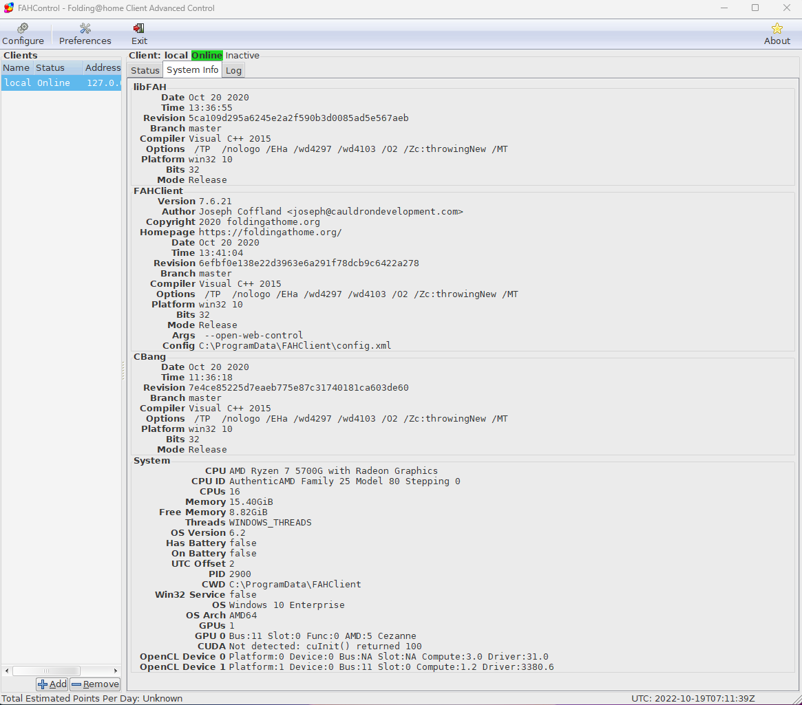

@Stereosound
ich hoffe ich habs richtig gemacht, hab in der Konfiguration die CPU rausgenommen sodass nur die GPU genutzt wird. Aber so wirklich viel last scheint der da nicht drauf zu packen...oder hab ich da was noch falsch eingestellt?
*edit Sehe gerade, der scheint meine iGPU zu nutzen, das Tool erkennt die A770 garnicht...
auch wenn ich über die Slot einstellung manuell sage PCI BUS 3 (was die intel ARC ist) übernimmt er das nicht und hat beim nächsten start wieder den PCI BUS 11 daraus gemacht (CPU IGP). Auch ein deaktivieren der IGP über den Gerätemanager stört dem Folding@Home Tool nicht - nutzt trotzdem nur die AMD IGP...
** Hier stand mal etwas Sinnvolles **
@AssassinWarlord hm seltsam.
Ich kann mir aber vorstellen das F@H noch kein 'Arc Update' erhalten hat.
Vielen dank für deine mühen :schluck:

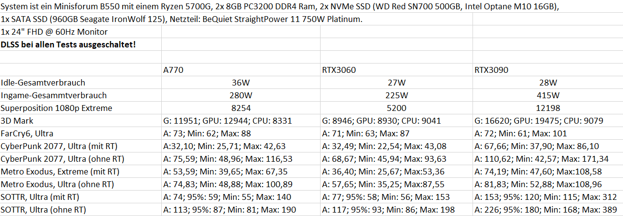

bin noch dran mit den Benchmarks ;)
*Edit
Ich hab nur zwei Spiele, wo es einen ingame Benchmark gibt... Metro Exodus und FarCry6 - wobei ich bei FC6 aber voll im CPU Limit bin :(
System ist ein Minisforum B550 mit einem Ryzen 5700G, 2x 8GB PC3200 CL22 DDR4 Ram, 2x NVMe SSD (WD Red SN700 500GB, Intel Optane M10 16GB), 1x SATA SSD (Seagate IronWolf 125, 960GB ), Netzteil: BeQuiet StraightPower 11 750W Platinum.
Getestet mit einem einzelnen FHD @ 60Hz Bildschirm
36W Idle Gesamtverbrauch
Metro Exodus, 280W Gesamtverbrauch
Extreme (= mit Raytracing):
Average Framerate (99th percentile): 53.59
Max. Framerate (99th percentile): 67.35
Min. Framerate (99th percentile): 39.65
Ultra (= ohne Raytracing):
Average Framerate (99th percentile): 74.83
Max. Framerate (99th percentile): 100.89
Min. Framerate (99th percentile): 48.88
FarCry 6, 230W Gesamtverbrauch
Ultra (= mit Raytracing):
Ø FPS: 73
Maximale FPS: 88
Minimale FPS: 62
Gerenderte Frames: 4363
27W Idle-Gesamtverbrauch
Metro Exodus, 225W Gesamtverbrauch
Average Framerate (99th percentile): 36.40
Max. Framerate (99th percentile): 53.36
Min. Framerate (99th percentile): 25.67
Average Framerate (99th percentile): 57.65
Max. Framerate (99th percentile): 87.55
Min. Framerate (99th percentile): 35.25
FarCry 6, 190W Gesamtverbrauch
Ø FPS: 71
Maximale FPS: 87
Minimale FPS: 63
Gerenderte Frames: 4257
28W Idle-Gesamtverbrauch
Metro Exodus, 415W Gesamtverbrauch
Average Framerate (99th percentile): 74.19
Max. Framerate (99th percentile): 108.58
Min. Framerate (99th percentile): 47.60
Average Framerate (99th percentile): 81.83
Max. Framerate (99th percentile): 108.96
Min. Framerate (99th percentile): 52.88
FarCry 6, 290W Gesamtverbrauch
Ø FPS: 72
Maximale FPS: 101
Minimale FPS: 61
Gerenderte Frames: 4293
Anno 1800, forza horizon 5, Cyberpunk und Tomb Raider werd ich mal mit testen und nachreichen. Brauch halt games die auch bei FHD nicht direkt ins CPU Limit rennen, hab hier leider kein anderen Monitor :-/
Reaktionen: Sammy2k8, conglom-o und Mcr-King

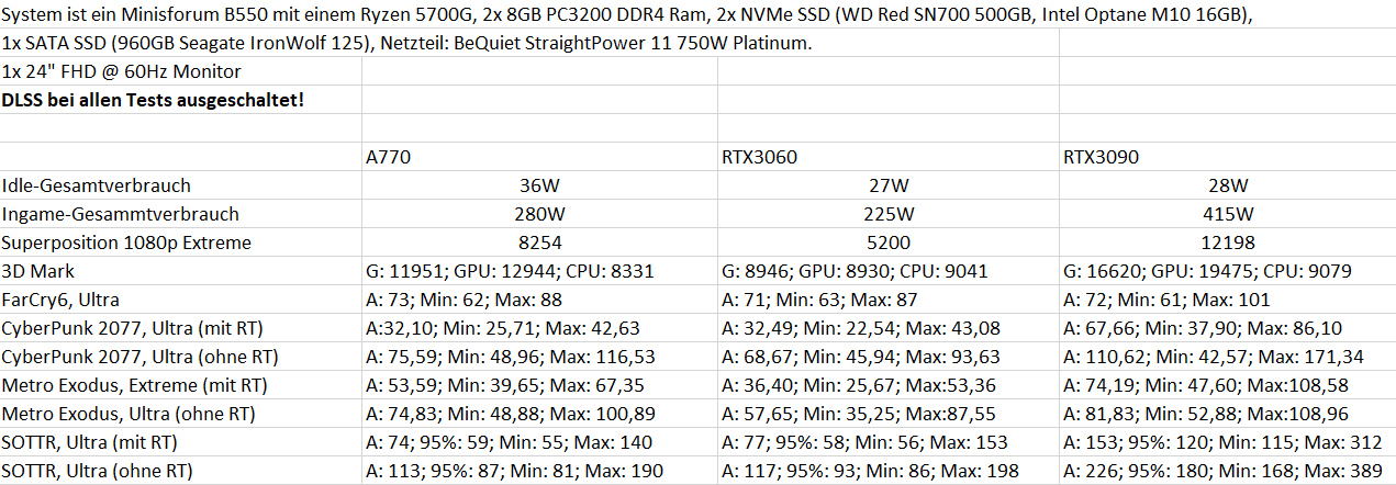

A = Average (Durchschnittliche FPS)
G = Gesamtwert
95% = steht halt beim TombRaider Benchmark mit da :D
soweit hab ich die erstmal durch gebencht...Metro Exodus ist da wohl echt die ausnahme dass die auf RTX 3070 niveau liegt in etwa. Bei allen anderen doch eher so RTX 3060 nonTI.
Aber die RohLeistung scheint dennoch recht hoch zu sein wenn man sich die Synthetischen Benchmarks anschaut
Reaktionen: konkretor, conglom-o und Sammy2k8
Die wird ja zumindest zum Teil durch den höheren Energieverbrauch kommen. Zumindest kann man feststellen, dass die Intel nicht effizienter sind als die nvidia. Schade. Wobei die 3060 da natürlich schon sehr sehr gut ist.
