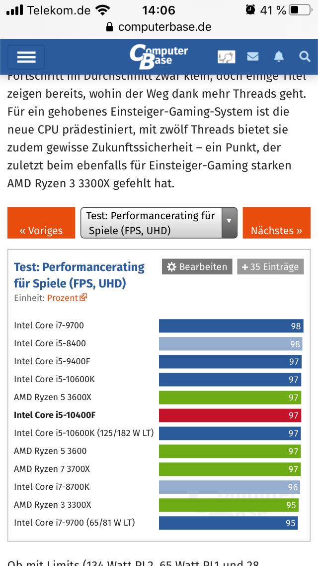

Wo liegen im Parkour alle Tests im GPU-Limit? Und mehr als Wiederholen tut ihr auch nichts. Ihr tut nichtmal nachdenken und redet einfach euren von früher erworbenes Wissen einfach ab.
Der CB-Parlour besteht aus CPU-lastigen Games und GPU-lastigen Games. Und mit welcher Graka wird wohl getestet? mit einer AMD r5 230?
Taxxor schrieb:
Es reicht, wenn in einem einzigen von 10 Games eine einzige von 20 CPUs ins GPU Limit gelaufen ist, um zu sagen, dass 720p Tests sinnvoll sind.
Nimm Dir das Benchmark anhand von Resident Evil 2 und schon funktioniert dein Spielchen nicht. Oder woran liegt es, dass der 9900k selbst mit einem 3700x gleichauf ist?
Du kaufst immer zum Teil ein Überraschungsei - oder werden hier all deine Games abgebildet? Ich habe zu Hause 99 Titel. Soll ich jetzt überall CPU-Tests für die Games mit den CPUs suchen? Auf was reagieren die alten Engines? Welche Spiele mögen was? Wie werden in Zukunft die Engines programmiert und womit werden die arbeiten können..... (luftleerer Raum mit vielen Annahmen).
Und wenn Du später auf eine 2080ti kaufst, wird sich diese Tabelle auch nicht großartig ändern (mit den Games). Da kannst Du mit deinen 720p noch so herkommen.

Nichts ist besser. So lange es CPU- und GPU-lastige Games gibt, wird es auch Unterschiede zwischen den CPUs liegen. Und damit reicht es vollkommen aus.
Es gibt Games die mit hoher Taktrate und 2 Kernen am besten funktionieren. Es gibt Games, die schon 6 oder 8 Kerne besser nutzen. Es gibt Games, die vom großem schnellem Cache-Speicher profitieren. Und das willst Du mit deinem 720p in Einklang bringen, die ein besseres Ergebnis als das jetzige liefern?
Nimm ANNO1080, Far Cry New Dawn und BFV - vergleiche die Werte des 9400F mit deinem 3700X. Wo 9400F in den ersten beiden Titeln glänzt, kackt dieser beim letztem vollkommen ab.
https://www.computerbase.de/artikel...seite-2#diagramm-test-battlefield-v-1920-1080
Welches Ergebnis zur CPU-Stärke ist jetzt richtig?

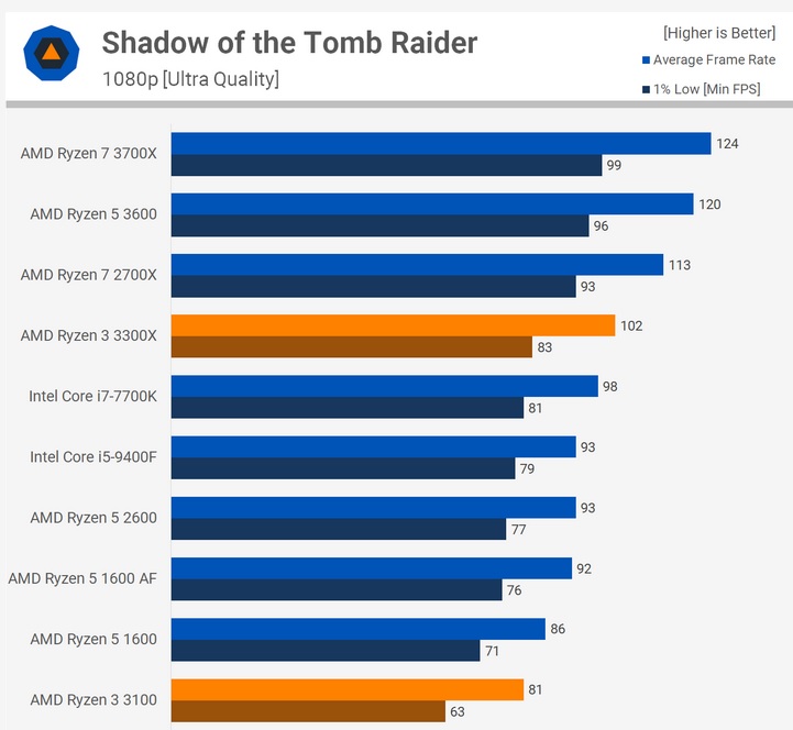

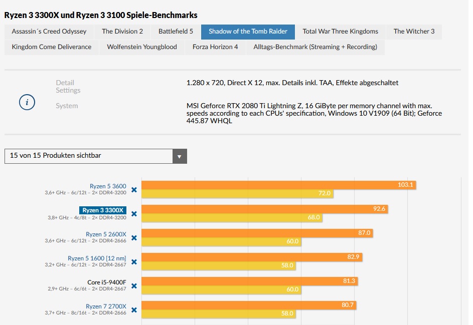

SotTR:
Techspot in 1080p: 20 % Unterschied zwischen 3600 und 3300x (GPU-Limit?)
PCGH in 720p: 11 % Unterschied zwischen 3600 und 3300X
- > Techspot testet mit 32 GB und PCGH mit 16 GB
Wenn Du bei PCGH wieder unterwegs bist, kannst ja den Rat geben, dass die langsam die Speichergröße bei Tests ändern sollten.

Bei Shadows of the Tomb Raider, hat dein 720p-Test die RAM-Limitierung (wohl als CPU-Limitierung gedeutet) nicht aufgezeigt.

Du bist es, der nur das nimmt, was Dir lieb ist. Dir hat man 2 Quellen gegeben. Mit 2666 bei Steves Test zu langsam? Schon mal das Budget festgelegt? Nö. Ach ja, dein 10400 mit Z470.... :volllol:
Als nächstes kommst Du Du noch mit einem X570 Board für eine 3300X CPU...... (um deinen 10400 mit dem billigsten Z-Board zu verteidigen)
Steve und Co. haben hier getestet und die Ergebnisse präsentiert...
Du hast überhaupt nichts in der Hand - außer schwachsinniger Komponentenzusammenstellungen und manipulierter Kostenzusammensetzungen.

Du nimmst jetzt nicht wirklich gerade Daten eines anderen Magazins, mit anderen Spielen und vor allem einer anderen TDP Einstellung des 9900K, um beweisen zu wollen, 720p bringe nichts?
