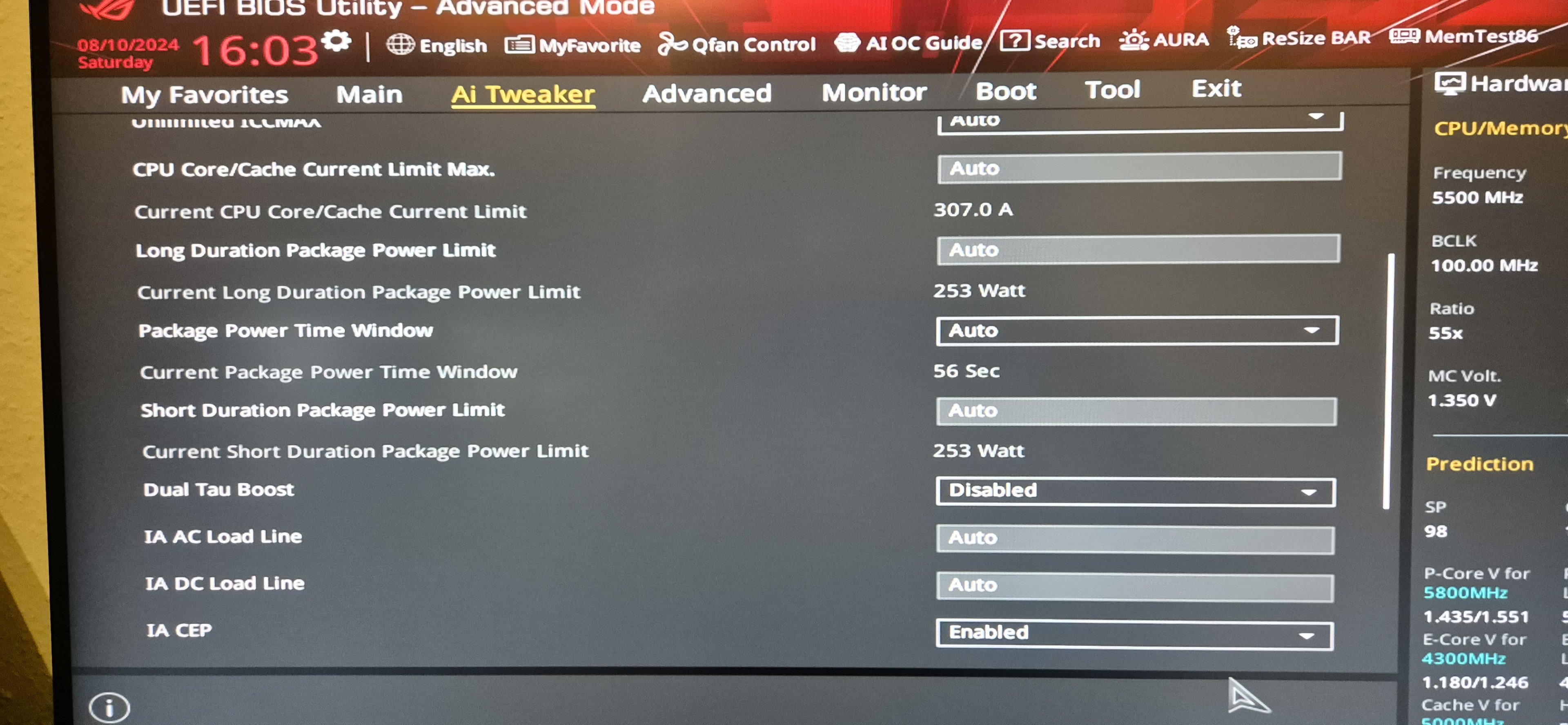

Intel Core i9-13900k mehr Watt als in PL2 gesetzt wurde

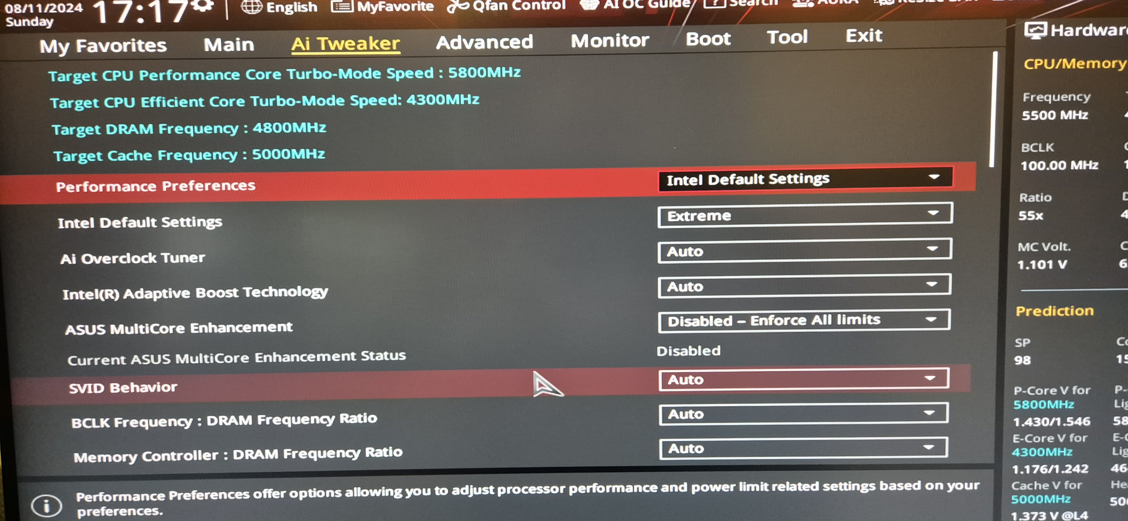

klickpix schrieb:
Und was muss ich sehen ??? Das ist doch ein Witz von Intel, oder ? PL1 und PL2 auf 4095W ?
Das ist immer so, jedenfalls in den letzten 10 Jahren oder so. Lies Dir einfach die technischen Spezifikationen einer 13900K durch. Dann erschließt sich die richtige Einstellung logisch.
13900K
Da wo jetzt 4095 Watt steht, soll am Ende 253 Watt stehen. 4095 ist eine fiktive Zahl, da könnte auch 1229987223 stehen.
Ich kann mir beim besten willen nicht vorstellen das Asus nach der ganzen Thematik mit neusten Microcode Update die Power Limits komplett aufhebt.
Deswegen die Frage: welches Profil wurde geladen ?
Es wurden durch das BIOS Update automatisch die Intel Default Settings geladen. Allerdings die "Extreme". Stelle ich um auf Intel Settings Performance wird auf PL1=253W und PL2=253W gesetzt. Und boote ich im Performance neu rein bekomme ich es mit einem Blue Screen gedankt.
13900K
Wenn man die Intel Default Settings Performance lädt wird 253W eingeschrieben. Im Modus Extreme offen mit 4095W.

Welche Optionen hast du noch da wo "Extreme" steht ?
Wenn tatsächlich das "Extreme" Profil standartmäßig aktiviert wurde dann Frage ich mich was die bei Asus für Lack gesoffen haben ganz ehrlich
Sowas geht garnicht. Komm ich gerade nicht drauf klar.

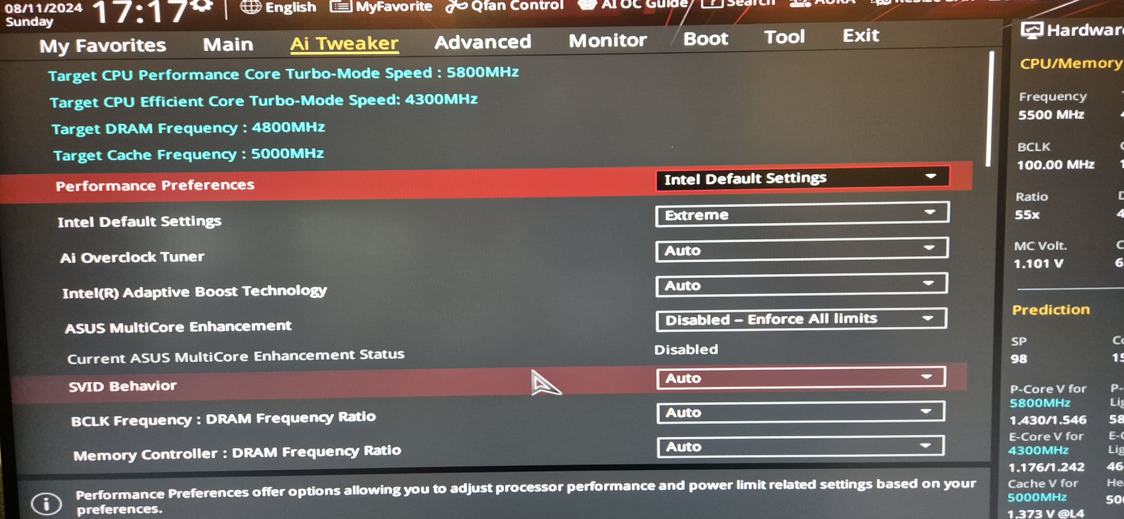

Extreme oder Performance.
PC ist seit dem BIOS Update total instabil. Bluescreens etc.
Im Performance Mode geht gar nichts mehr...Bluescreens (unterschiedliche Gründe) . Obwohl sowohl PL1 und PL2 wie im BIOS zuvor gesetzt sind.
Im Extreme läuft er noch einigermaßen....
Schöner Mist !!!!

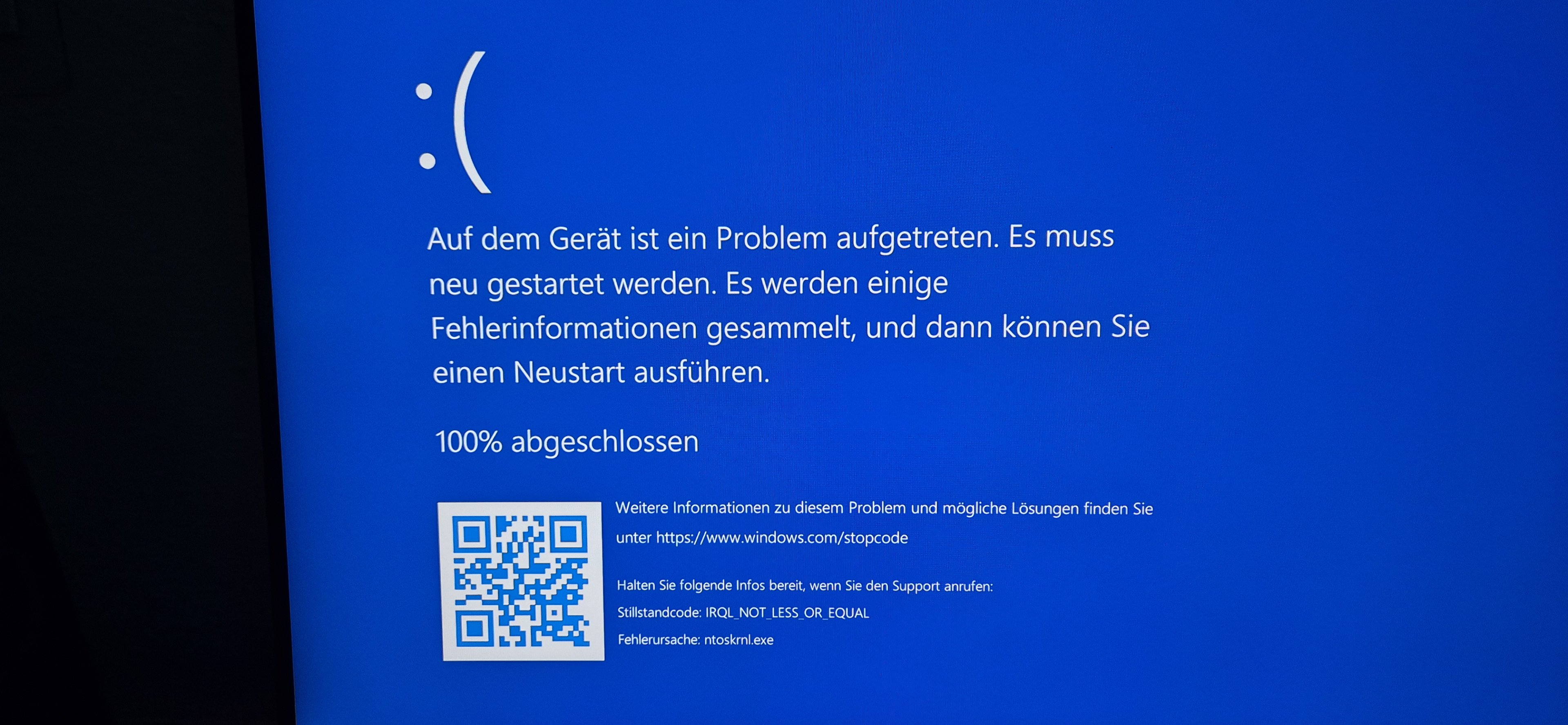

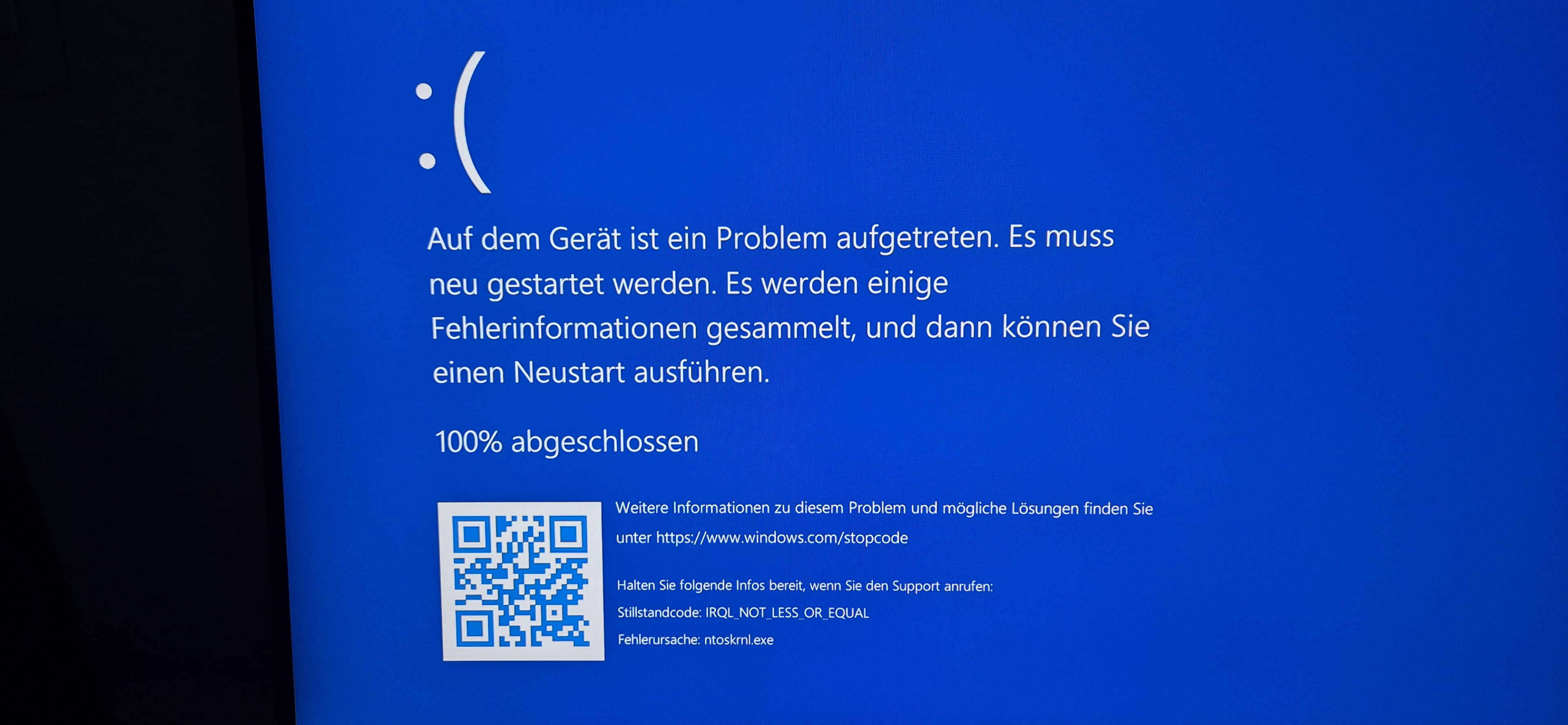

Was für einen bluescreen bekommst du denn ?
Setzte bitte dein bios nochmal komplett zurück.lade nur das Performance Profil und schau was passiert.
Reaktionen: klickpix
Siehe einen Beitrag oberhalb.
Mal ist es DPC_Watchdog_Violation, mal ntoskrnl.exe, mal Hypervisor_Error
VOR dem BIOS Update von heute kein einiziger Bluescreen und stabiles System (Aida64 & Cinebench erprobt)
@Mopedfahrer Bin gerade etwas aufgeregt und finde das Zurücksetzen bei meinem Asus Z790 H nicht. Kann mich bitte jemand erleuchten?
Update: hab es gefunden! Beim Abspeichern und Verlassen von Bios bekomme ich aber die Meldung das ich nichts geändert habe.
Müsste die F5 taste sein, war zumindestens so bei meinen Asus prime
Danach reboot und nur mit Performance Profil starten ohne XMP oder ähnliches
Müsste bei "Save & Exit" und dort unter "Restore Defaults" zu finden sein. Ich nutze Gigabyte.
Habe ich soeben gemacht. Anstatt XMP steht das Setting per Default auf Auto.

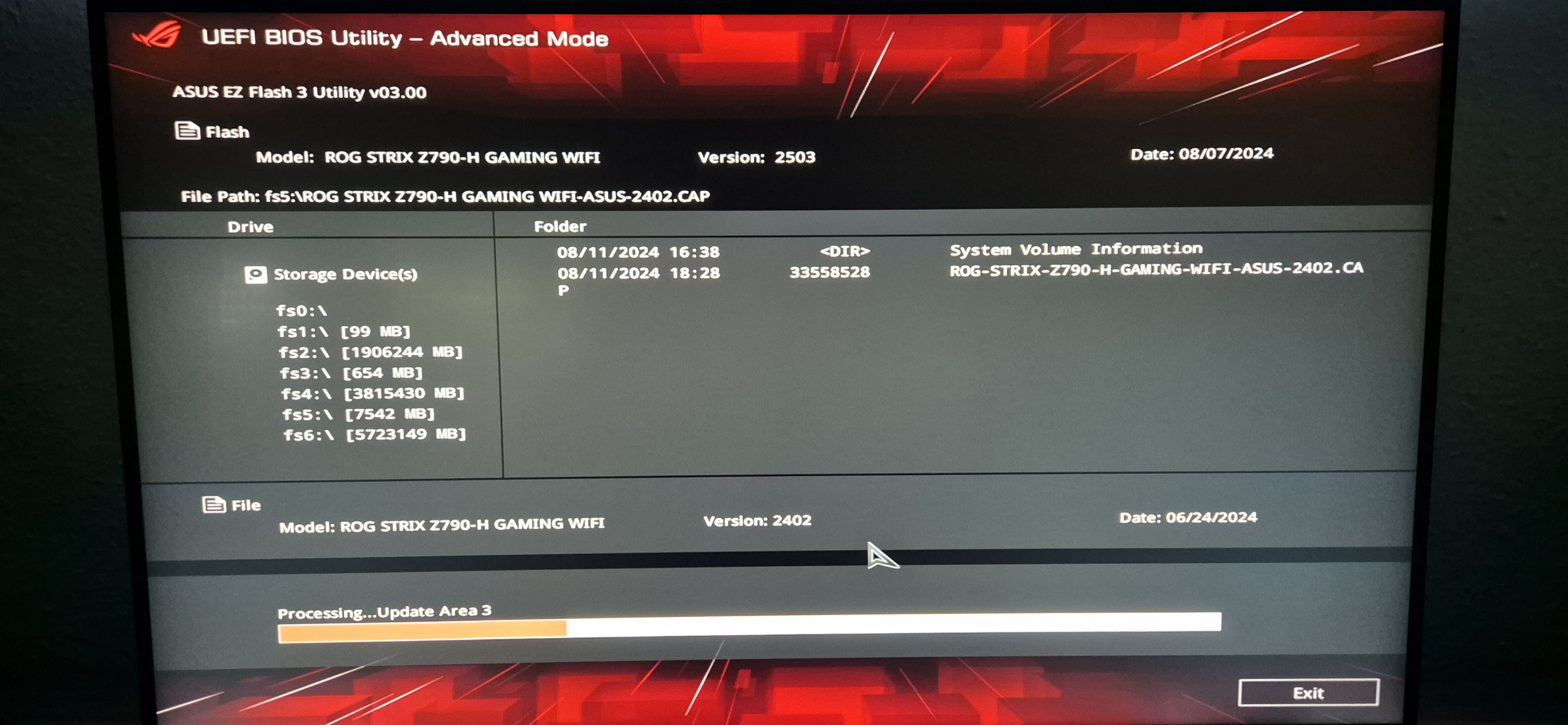

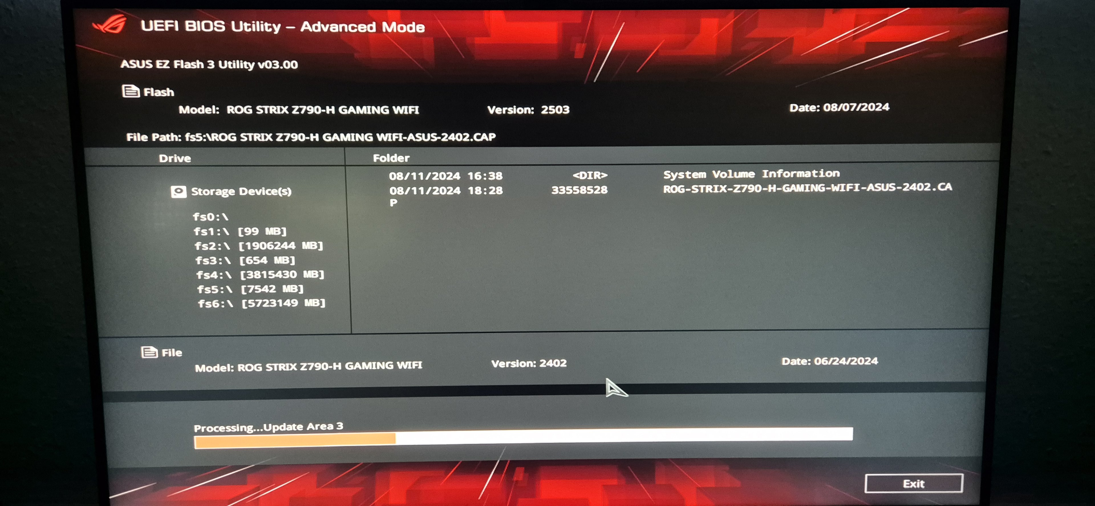

Besteht die Möglichkeit per Rollback auf das alte BIOS zurückzukehren ?

Scheint bei Asus möglich zu sein. Bin gerade dabei...
