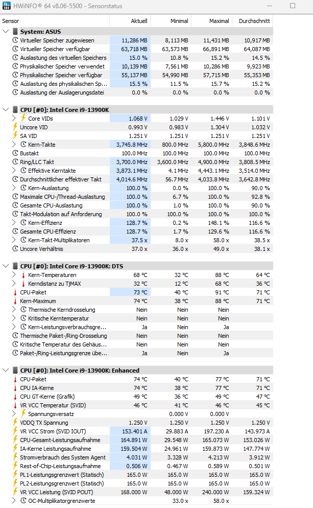

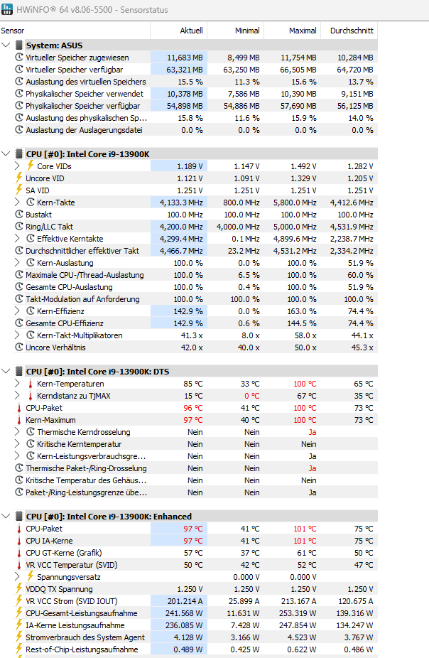

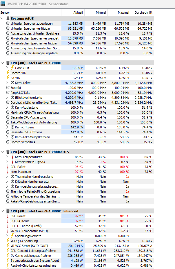

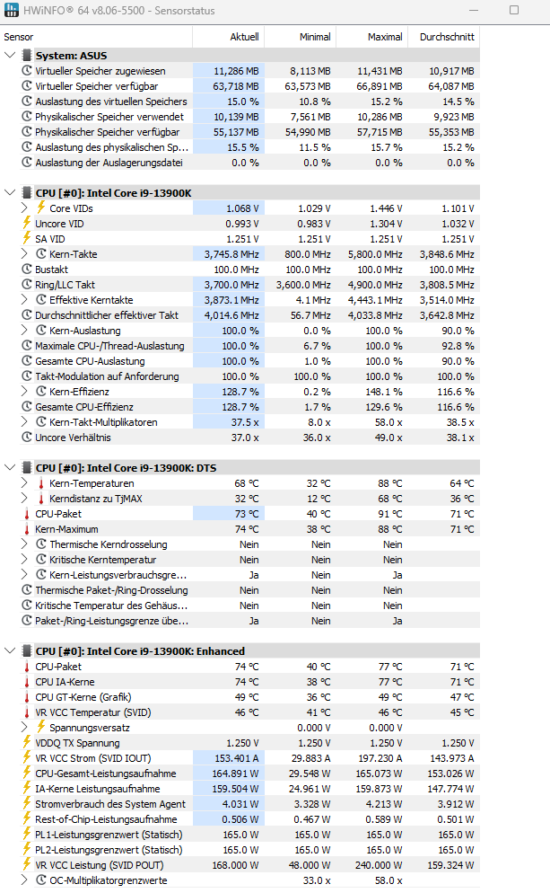

Ich habe vorhin mal zwei BIOS Settings getestet. Beide Male mit Cinebench 23
1) PL1=165W PL2=200W
2) PL1=253W PL2=253W
In beiden Tests bleibt die Spannung unter 1,55V - allerdings ist im zweiten Falle gnadenloses Reinlaufen in die 100°C existent. Und das direkt nach wenigen Sekunden.

Ja, das ist normal. 253 Watt kĂĽhlen ohne Throttling nicht so viele KĂĽhler halbwegs leise weg. AiOs schaffen das gelegentlich, sind aber laut und ordentlich konfigurierte SelbstbauwasserkĂĽhlungen schaffen das locker, aber auch nicht lautlos.
Man kann auch mit Prime95 gegentesten. Bei meinem System sind auch 253 Watt als PL1 und 2 eingestellt und bei diesen AuĂźentemperaturen wird mit einem NH-D15 auch gethrottelt. Prime95 ist aber auch ein Benchmark weit, weit weg von realistischen Szenarien.
Atme also locker durch die Hose und lasse die TDP einfach bei 253 Watt stehen. Der Sommer vergeht und irgendwann wird auch Dein Mainboardhersteller ein taugliches BIOS bereitstellen. Wenn nicht, kannst Du ja die neuerlich gewährte 5-jährige Garantie seitens Intels wahrnehmen oder gleich auf AMD wechseln.

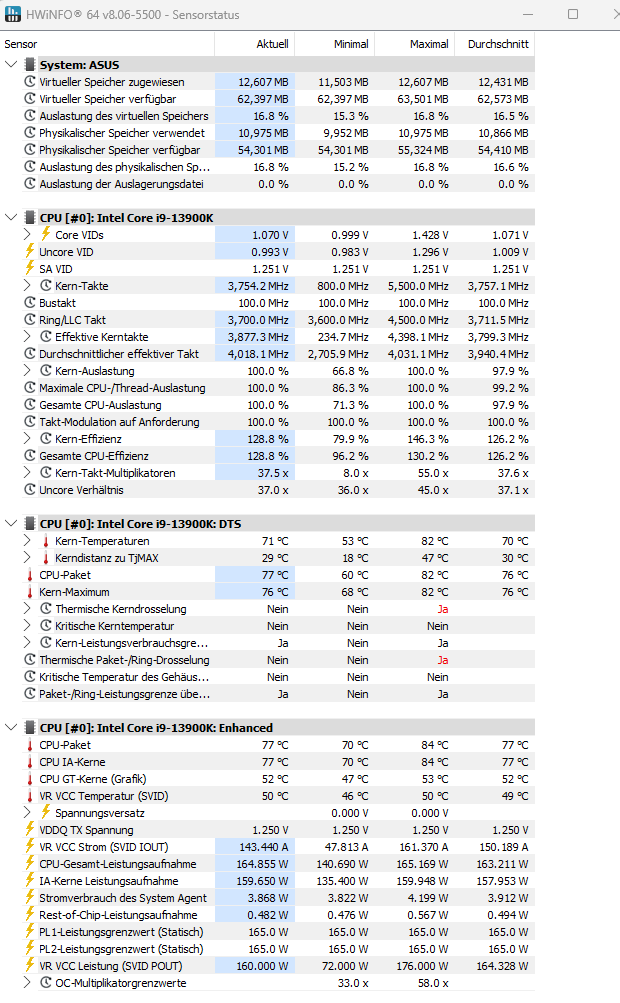

Vielen Dank fĂĽr deine hilfreichen Infos. Eben habe ich noch einen Test mit PL1+2=165W und XMPII gefahren.
Ergebnis siehe Anhang. Alles bestens. Zwar ist der Score in Cinebench mit diesen Settings auf 31722 gesunken, aber das ist aktuell zweitrangig.

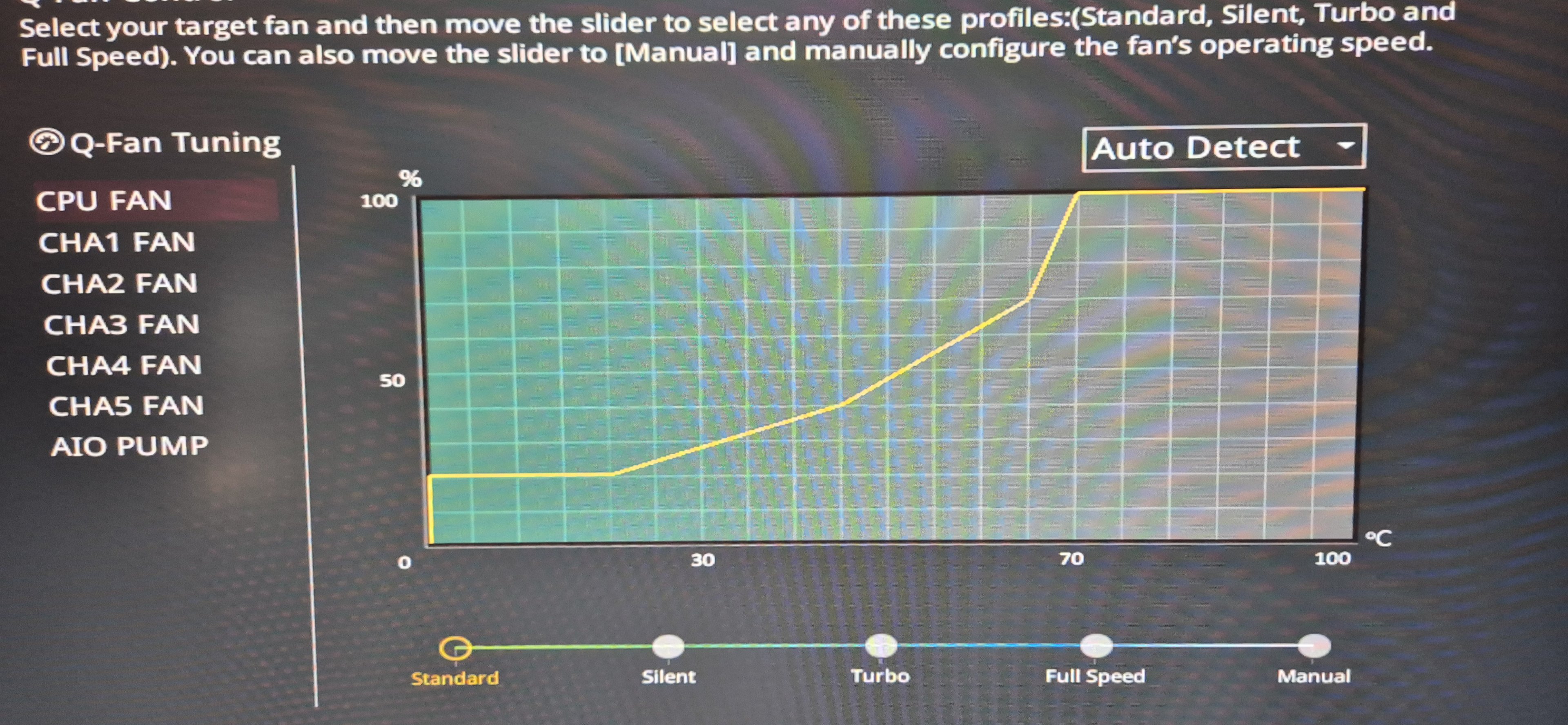

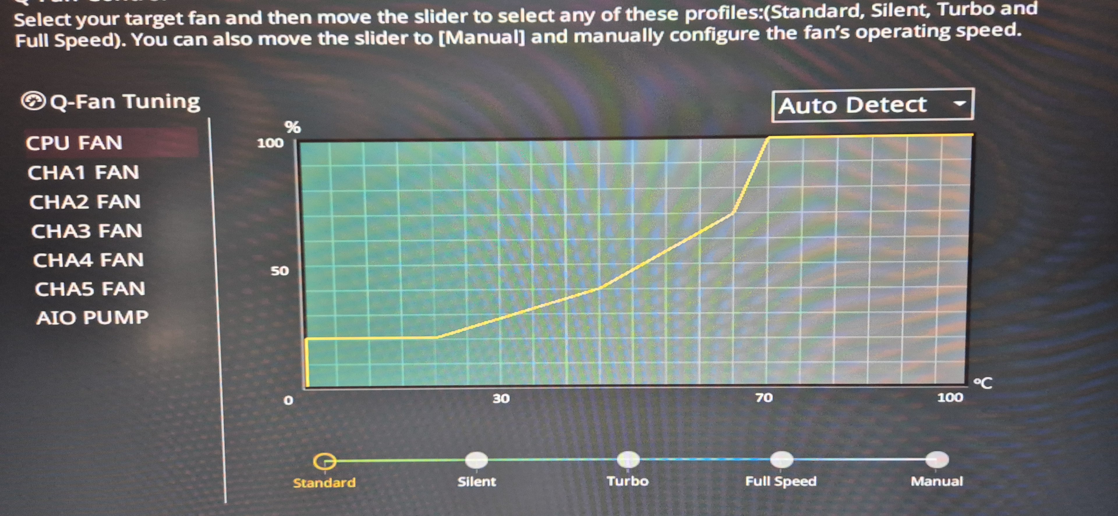

Der Tipp mit den Lüfterkurven ist super - damit habe ich mich noch nicht auseinander gesetzt. Allerdings sieht die Lüfterkurve im Asus Fan Controlling ganz pasabel aus. Denke mal nicht das die deutlich daneben liegt. Ich kann mic haber auch täuschen. Zumindest drehen die Lüfter fast bis an Max. hoch wenn Cinebench läuft. Allerdings schon mit einem auf und ab. Ich hatte schon 1-2 Videos daz uangeschaut um mit das Fan-Managment vom Asus Mainboard näher zu bringen. Im Bios kann man hier zwischen 4 unterschiedlichen Szenarien auswählen und entsprechend einstellen. Ich werde das mal mit einem agressiven Profil testen.

Das Problem bei den vordefinierten LĂĽfterkurven ist halt die zu geringe Drehzahl im Idle oder unter Teillast. Wenn dann mal richtig die Post abgeht, dann steigen die Temperaturen zuerst in den Himmel und wenn man GlĂĽck hat, kann der KĂĽhler sie dann nach einiger Zeit und mit entsprechenden Drehzahlen runter kĂĽhlen. Ist der KĂĽhler dazu nicht in der Lage, dann bleiben die Temperaturen halt auf dem hohen Niveau.

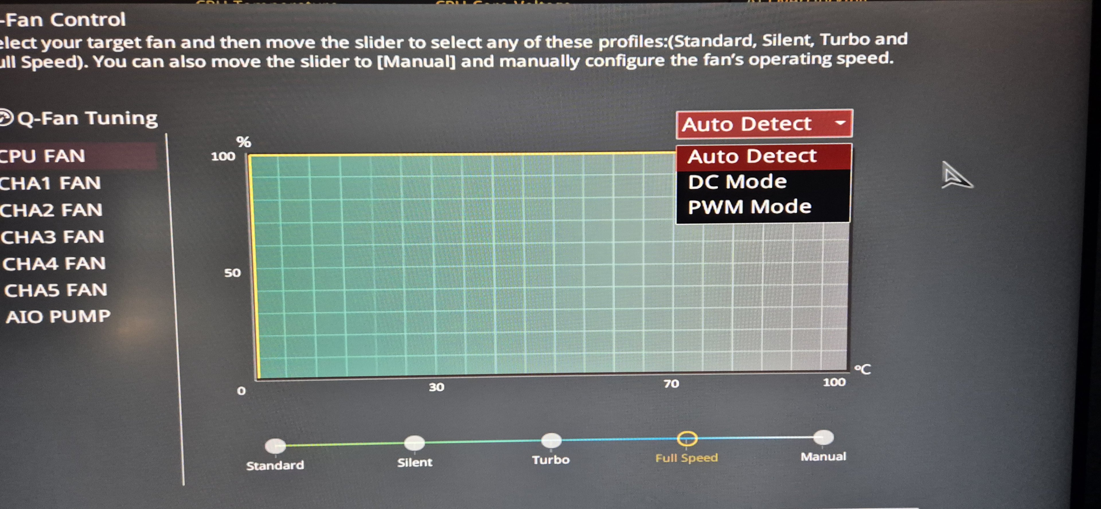

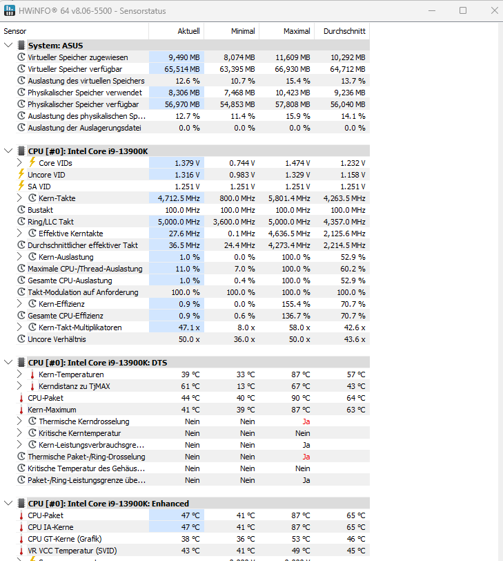

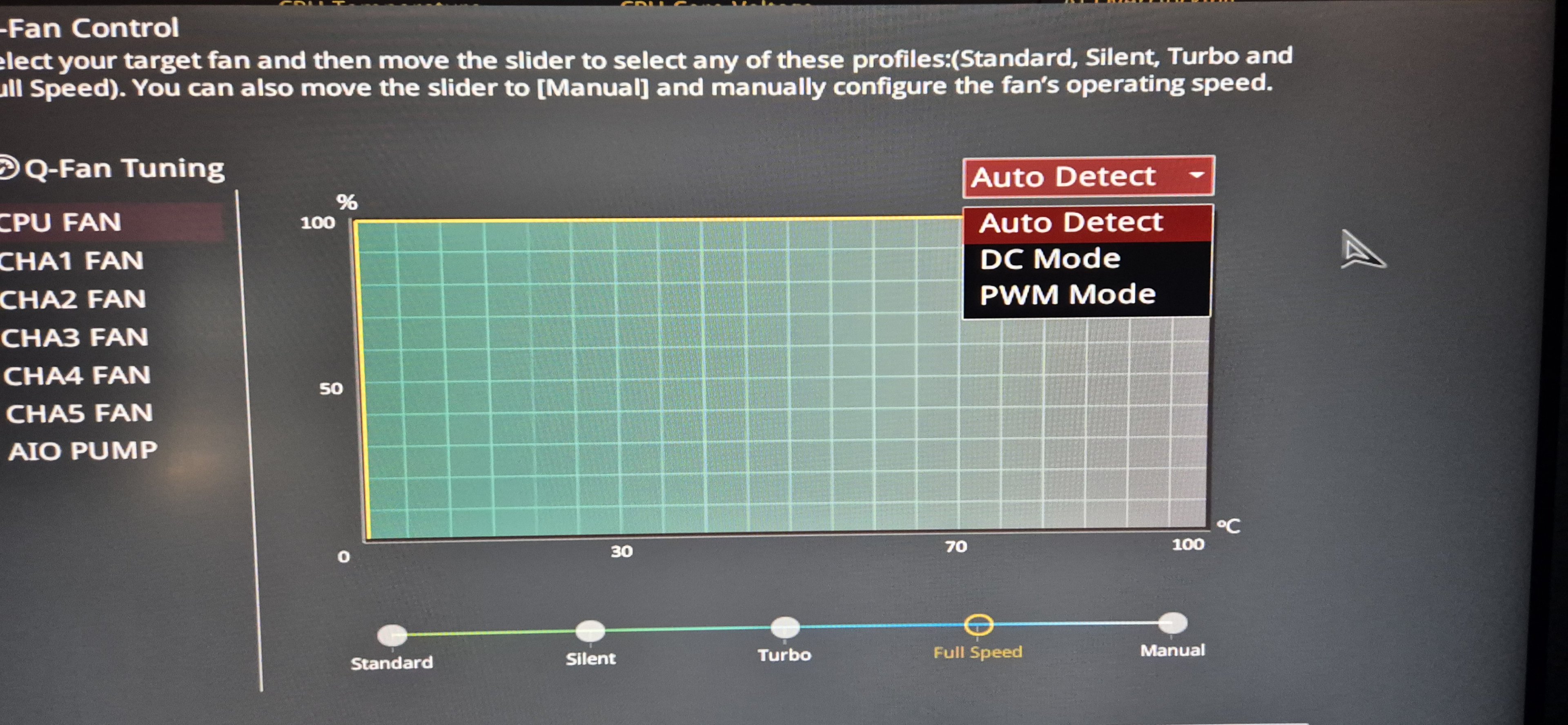

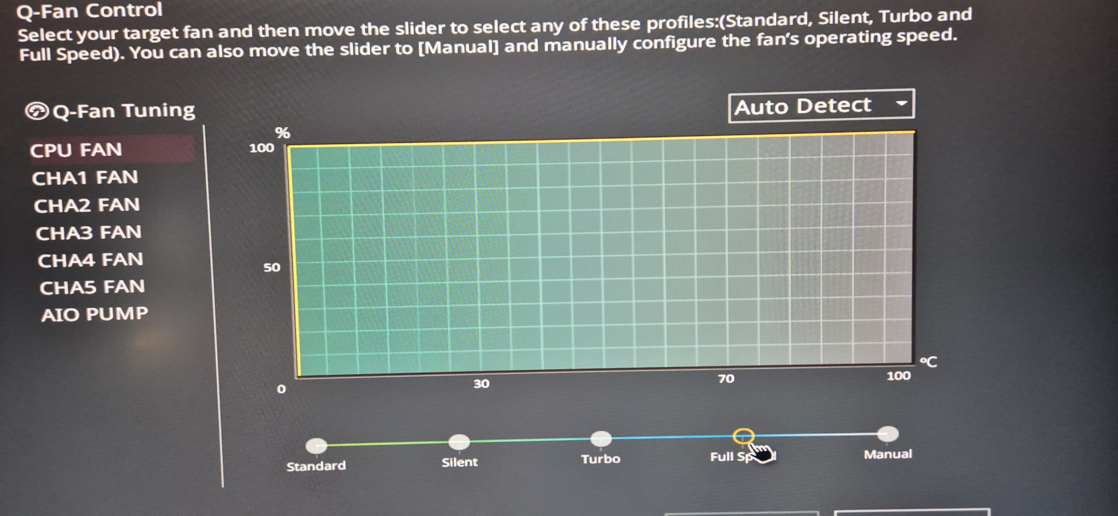

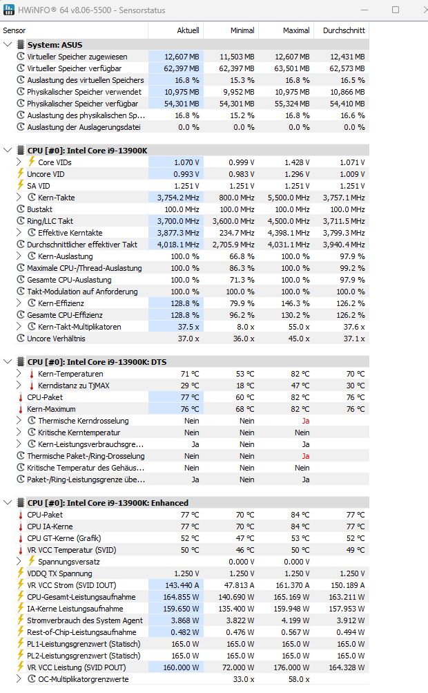

Ich habe eben den tes tgemacht und alle Lüfter auf 100% laufen lassen (in BIOS umgestellt). Ergebnisse siehe Anhang. Mit max. Lüfterpower können die Temperaturen nochmal deutlich gesenkt werden. Wohlgemerkt bei 165W PL1 & PL2. Bis jetzt habe ich die Standard Kurven eingestellt. Auf "Max" könnte man auch unmöglich auf Dauer konzetriert am PC arbeiten.
Es gibt da einige Settings im Bios die man nutzen kann. Was bewirke ich mit dem PWM und DC Mode ? Ich habe es erste einmal auf "Auto" belassen.

Alles schön und gut aber er drosselt bis auf 800MHZ runter...
Du musst die IccMax einstellen auf mindestens 307A...eher 400A...nur dann hält er den Takt
Meine Erfahrungen sind egal wie du an PL1/PL2 drehst die A sind entscheidend
Und werden vom CPU selbst gesteuert
Das Microcode Update behebt vl. Das Takt Verhalten
Offizielle Settings drosseln ca. 500mhz (5,5GHz- 5,0Ghz 253W/253W/307A)
Core VID ist auch recht Hoch 1,44V
Mach mal UV

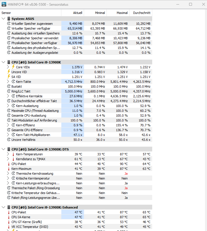

ich hab 9,9W im Idle bei 5,5GHz :cheerlead:
Hier ein aktuelles Bild
Mann beachte die Raumtemperatur
