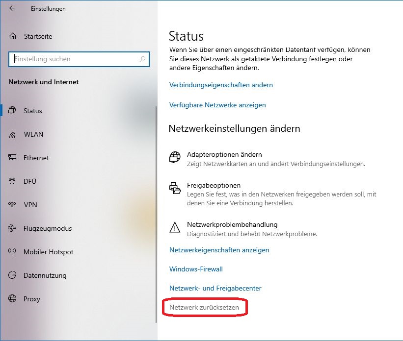

Man muss nicht Windows neuinstallieren, es reicht Netzwerk zurücksetzen:
764067
Reaktionen: Bat874906478HZU
