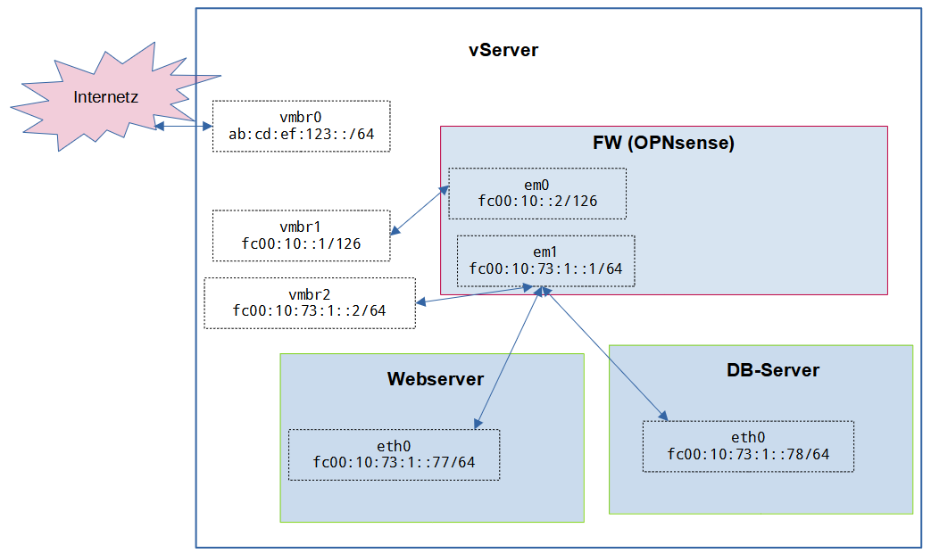

Mit IPv6 auf meinem vServer (Proxmox mit Firewall-VM und Server-LXCs) habe ich meine liebe Mühe, Ping6 von außen kommen nicht durch, von Innen ins Internet klappt ebenso wenig. Ich bekomme den Knoten in meinem Kopf nicht aufgelöst....
1)
Durch vieles Nachlesen hab ich jetzt begriffen, dass ich von meinem Hoster ein Präfix zugeteilt bekommen habe. Beispiel: ab:cd:ef:123::/64
Heißt, ich müsste jetzt eigentlich noch in den hinteren 4 Blöcken etwas erzeugen lassen oder mir ausdenken. Aber nach meinem Verständnis ist das doch direkt die erste gültige IP, also ab:cd:ef:123:0:0:0:0/128 unter "meinem" Präfix. Und ich kann in den letzten 4 Blöcken machen was ich will, solange ich eindeutig bleibe. Korrekt?
2)
Jetzt zu meinem richtigen Problem, die Verbindung über IPv6 klappt nicht. Ich möchte es gerne handhaben wie bei IPv4, eine Adresse nach außen, innerhalb meines Netzes kümmere ich mich, sprich erstmal durch eine Firewall leiten und die legt alles auf LAN Adressen. Bei IPv4 per DNAT und Masquerading kein Problem, klappt.
Das gleiche Vorgehen bei IPv6 klappt nicht, egal ob per DNAT oder Forwarding. Hatte das die letzten Tage mit nftables durch viel Probieren (Trial&Error) versucht, aber erfolglos. Bestenfalls bin ich von außen bis zur Firewall gekommen, die hat den Ping dann aber verworfen. Vermutlich weil das Paket mit der externen IP vom vServer selbst als Quelle ankommt, mir erscheint das merkwürdig.
Von Innen vom Webserver aus sehe ich den Ping noch ausgehend in der Firewall, auf dem vServer kommen aber keine Pakete an.
Ich wollte jetzt bewusst nicht zu sehr ins Detail gehen, weil ich gerne von euch eine Hilfestellung hätte, wie es denn "am richtigsten" eingerichtet werden müsste, was ich da vor habe. Mein IPv6-Vorhaben überdenken wäre aber auch eine Option (doch jedem Dienst eine eigene IP mit externem Präfix, also eine öffentliche IP, geben?).
Neben den Webserver sind noch andere Dienste die öffentlich erreichbar sein sollen. Die Firewall-VM soll den Zweck erfüllen den sie immer erfüllen soll, eine zentrale Stelle für die Filterung des Verkehrs bieten.
Hier eine vereinfachte nicht maßstabsgerechte Skizze. Unklar ist mir der Weg zwischen vmbr0 und vmbr1/em0 und was dazu gehört...
Das ist - vorsichtig formuliert - bei IPv6 ungewöhnlich. Üblicherweise lässt man sich sich ein hinreichend großes Prefix zuweisen und macht dann DHCPv6 Prefix Delegation, so dass sich die Clients passenden IPs generieren können.
Ich habe gelesen, dass bei /64 schon kein PD mehr mögich ist. Warum auch immer, ist ja gerade die Hälfte. Stimmt das? PD hatte ich heute das erste mal gelesen....
Ja, das stimmt. Die übrigen 64 Bit bilden den Interface Identiifier und werden nicht als Netzadresse genutzt. Allerdings ist DHCPv6 PD in deinem Fall nicht zwingend nötig. Da du ein /64 hast, kannst du daraus einfach lustig IP-Adressen an deine Geräte vergeben, so es dir beliebt. Um in deinem Bespiel zu bleiben, kannst du aus dem Prefix ab:cd:ef:123::/64 problemlos, die IPs
ab:cd:ef:123::1/64
ab:cd:ef:123::2/64
ab:cd:ef:123::3/64
usw. bilden.
Ein /64er taugt nur für ein einzelnes Netz. Hier hat jemand so was hinbekommen. Viel Spaß beim Nachmachen.

Ok, also manuell öffentliche IPs vergeben. Jetzt fehlt nur noch die praktische Anwendung bei meinem vServer. Wie kommen damit dann die Pakete durch Proxmox und der FW zu den Diensten?
Du darfst nicht den Fehler machen das alte IPv4-Netzdesign 1:1 auf IPv6 anzuwenden. IPv6 funktioniert halt anders. Du brauchst kein NAT und auch kein Routing. Den Paketfilter kannst du dir auch klemmen, wenn die einzelnen Hosts nur die Dienste anbieten, die sie anbieten sollen.
Ich merk schon, IPv6 ist für mich noch Neuland, denn "Paketfilter klemmen" klingt für mich unheimlich. Und wie sichere ich den jeweiligen Server dann ab, dass nur das genutzt was vorgesehen ist?

Die Videoanleitung behandelt eigentlich ziemlich genau mein Setup. Leider klappt es nur nicht. Von außen sehe ich bei einem Ping auf dem Host nur eine Nachbarschaftsanfrage, kein request/reply. Andersherum vom Client "ganz hinten" ins Internet gepingt bleibe ich beim vmbr1 vom Host stecken, also Hop 2. Hop 3 ist dann nochmal die IP und Ende.
Hatte jetzt 20 mal alles kontrolliert, die IPs, die Routen, .... Entweder Tomaten in den Augen, nicht nur auf, oder bei mir ist etwas entscheidendes ganz anders...
Und was ich bisher überhaupt nicht kapiere ist, wieso ich nicht auf die Proxmox Web GUI komme, wenn ich nicht eine extra Route auf meinen public Gateway (IPv4) lege. Wo ich doch eine Ausnahme für den Port 8006 im Natting habe, exakt wie im Video. Dies ist aber von Anfang an schon so.
