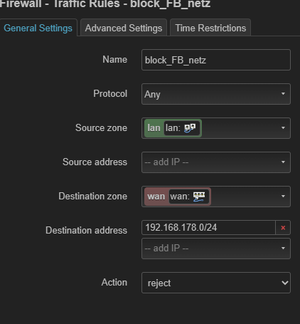

Danke euch.
Weil ich selbst Threads hasse, in denen man nie weiß ob die geposteten Lösungsvorschläge funktioniert haben, hier die Rückmeldung:
Es funktioniert. Weder pingen, noch der Versuch auf SMB/Freigaben in diesem Netzsegment zu kommen funktioniert mit dieser Regel. Also genau wie es sein soll. :)
So ist die Regel in OpenWRT angelegt:
Ist eigentlich logisch und simpel. Zugriff auf das Internet funktioniert auch weiterhin.
