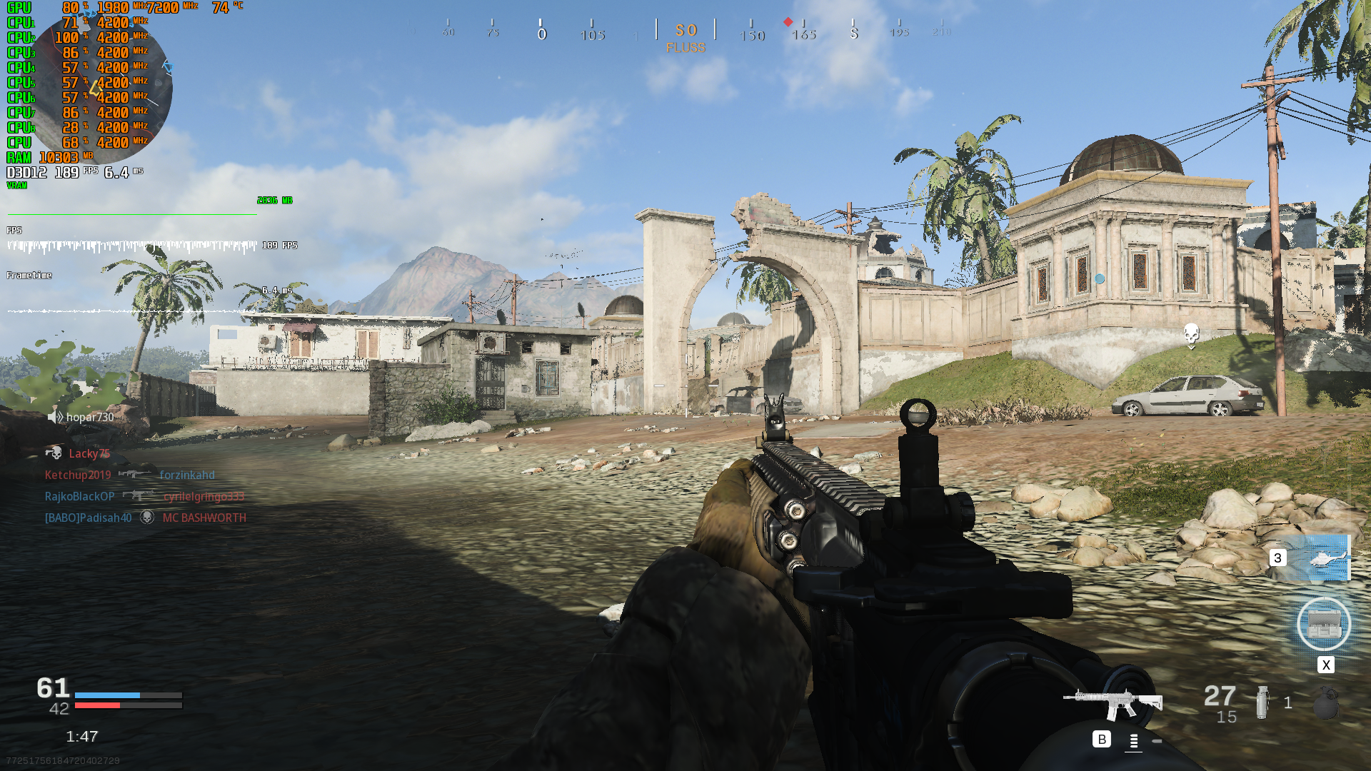

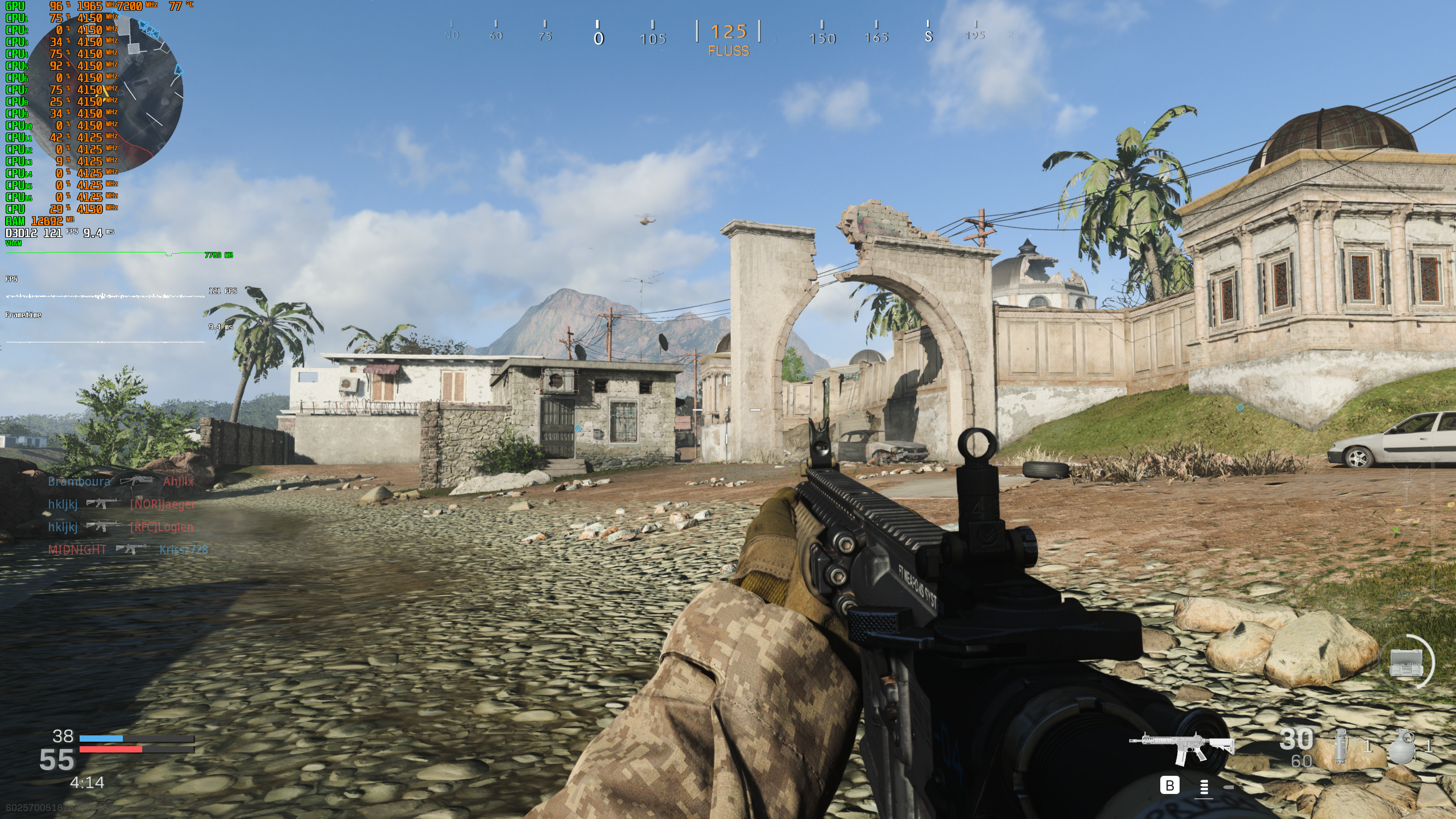

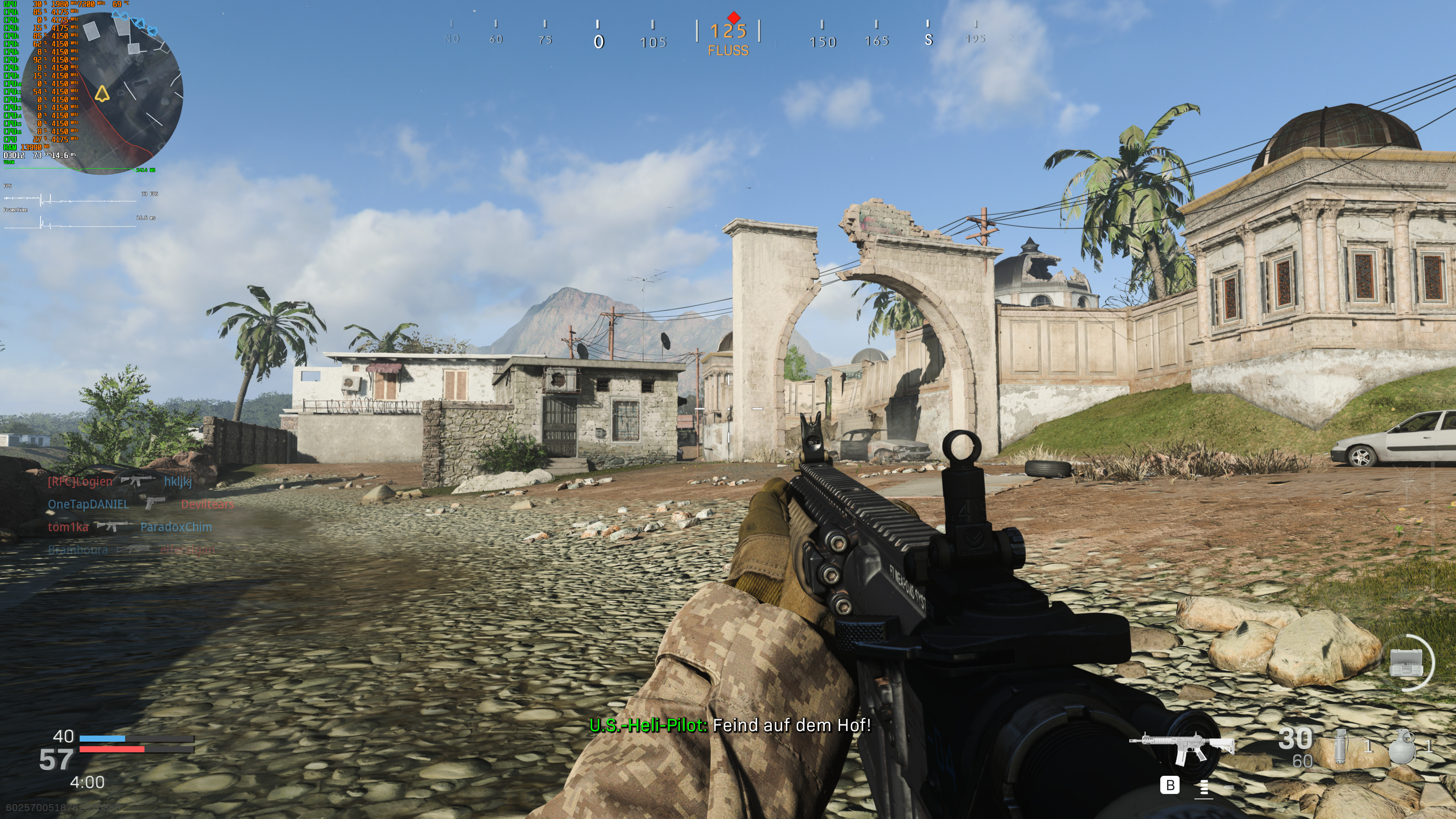

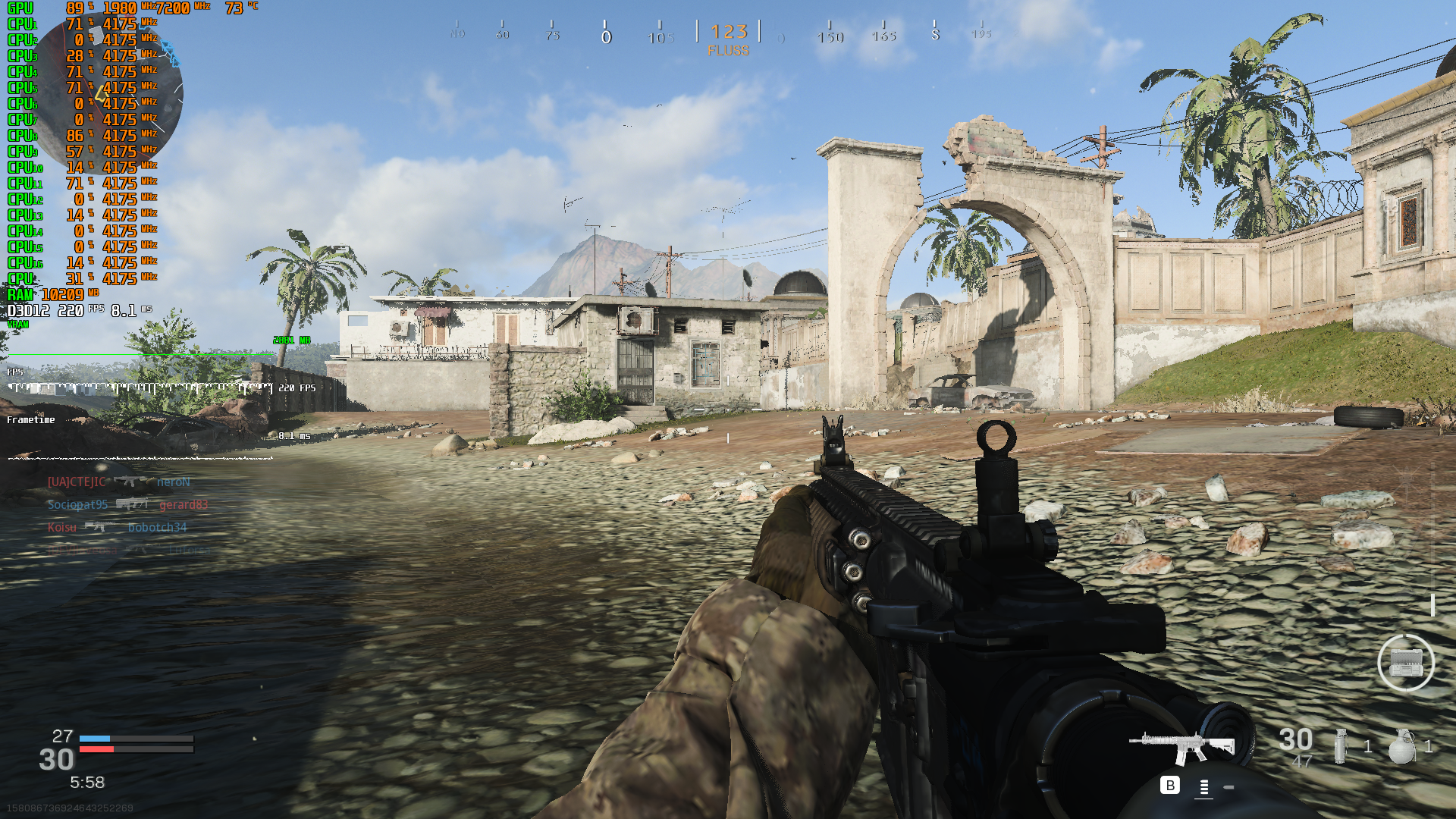

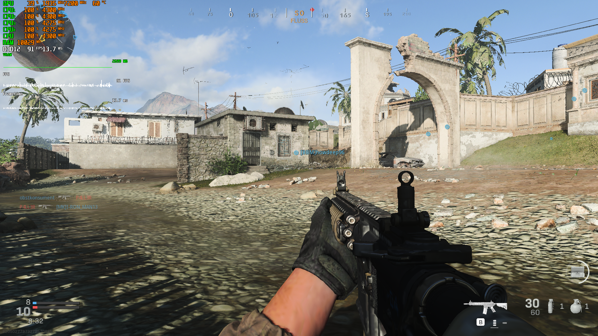

Ich habe mal versucht in CoD ein wenig das Szenario nachzustellen. Mit nativen 4 Kernen und unter 12GB RAM braucht man selbst in niedrigen Settings nichts versuchen, weder Gaming noch Streaming. Selbst mit verbauten 32GB macht es keinen Spaß, da das Gameplay zu zäh ist.
Limitiert auf 90 Fps ( zum Nachstellen des i5)
Ryzen 4 Kerne unlimitierte Fps (macht auch keinen Spaß)
4 Kerne und 8 Threads (ab hier ist es gut spielbar, Streaming aber unwahrscheinlich)
8 Kerne 16 Threads (extrem flüssig und fluffig, Streaming sollte möglich sein).
8 Kerne 16 Threads 1080p Ultra (falls es jemanden interessiert, wie das Spiel mit meiner Config läuft.
