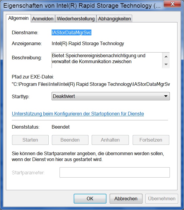

... Irrtum. Deinstalliere den Storage Manager. Wird nicht gebraucht für Trim. Was du meinst, ist Intel's Toolbox.
Du kannst auch ganz einfach den Dienst deaktivieren.

Sicher könnte ich den Dienst deaktivieren, aber das Verhalten ist mir ein bißchen zu krankhaft um dem ohnehin (noch?) unoffiziellen Treiber zu vertauen.
Also macht der Dienst bei euch keine Probleme?

Danke Jungs.
Habe den Treiber deaktiviert. Die hohe CPU-Auslastung ist weg.
Der Rest funktioniert (gefühlt) wie vorher.
