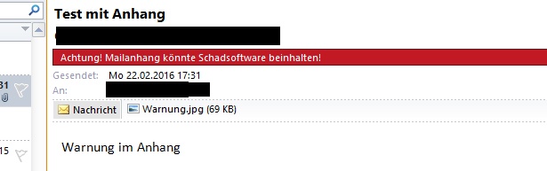

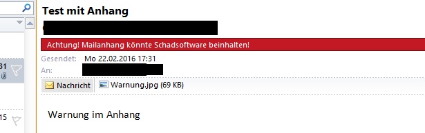

Was mir sonst noch einfällt: Man könnte über Filterungen in der Mail-Software z.B. auch alle Mails mit Anhang der Kategorie ROT zuordnen und eine entsprechende Beschreibung vergeben. Könnte dem Otto-Normalverbraucher etwa so angezeigt werden:
