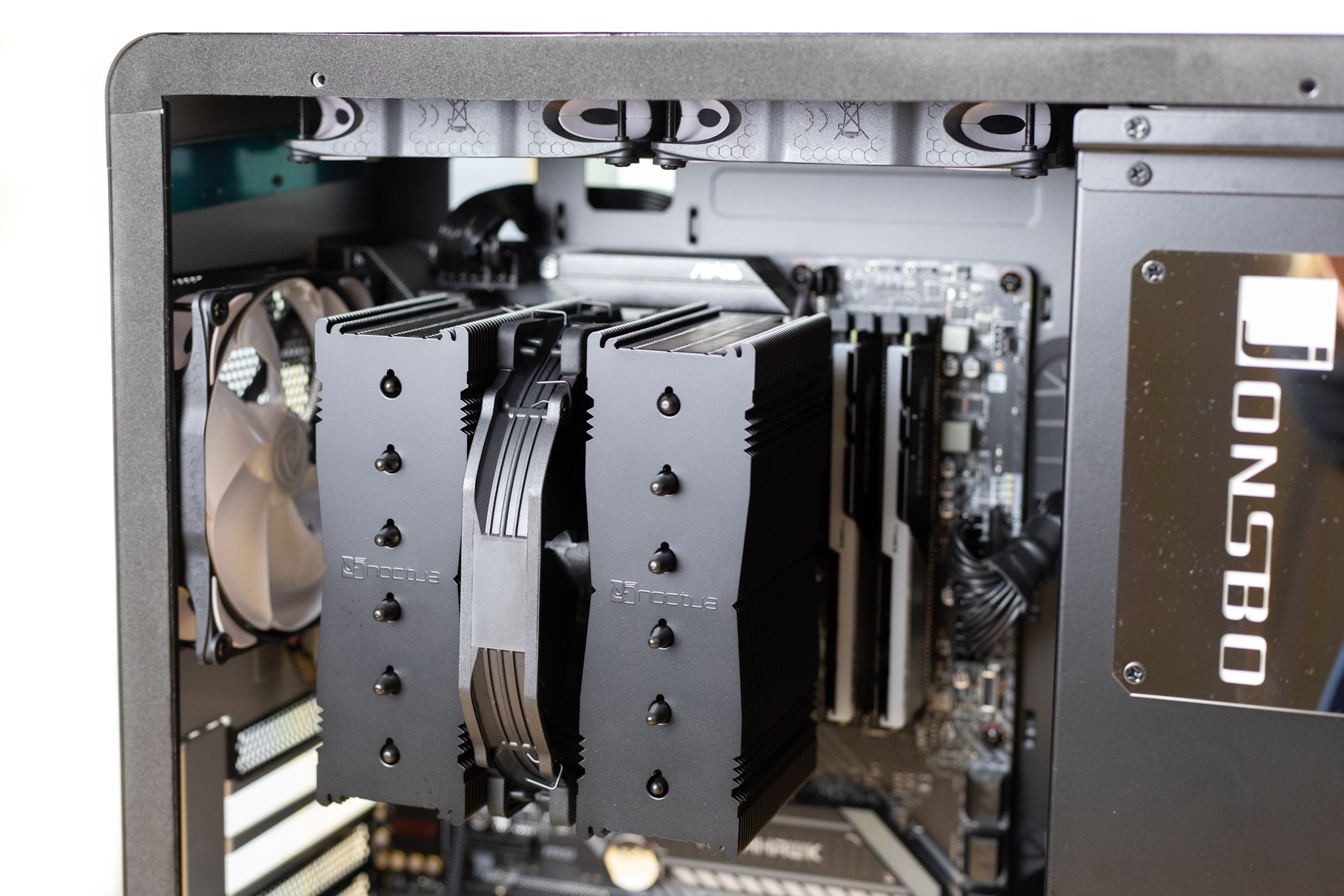

Passt perfekt rein, ist sogar noch etwas Platz zum Seitendeckel aus Glas.
