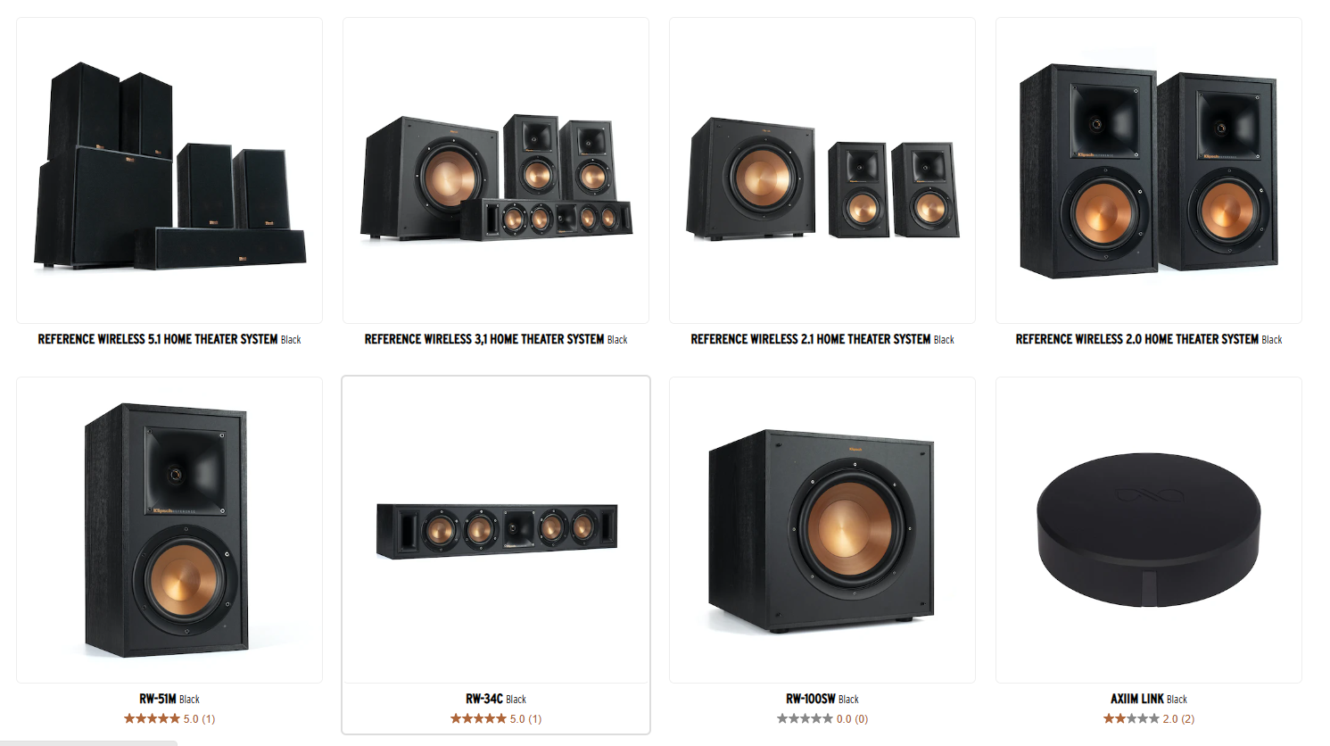

Wieviel Geld bist du denn bereist auszugeben? Perfekt zu deinem Plan würde folgendes System passen.
https://de.klipsch.com/reference-wireless
Worauf du unbedingt achten solltest, ist das aktuelle WiSA System, also Hände weg vom proprietären Nubert oder ähnlichen Systemen. WiSA kann bereits in einem Receiver eingebaut sein, in einem Smart-TV (bei LG ist es zum Beispiel der Fall) oder extern als Kästchen genutzt werden.
https://www.wisatechnologies.com/transmitters
Dazu dann halt die passenden Lautsprecher, die gibt es neben Klipsch auch von anderen Herstellern.
https://www.wisatechnologies.com/speakers
Das besondere an WiSA ist vor allem, dass klassische AVRs damit auf die Müllhalde gehören.
https://www.4kfilme.de/wisa-kabellose-uebertragung-dolby-atmos-firmware-update/

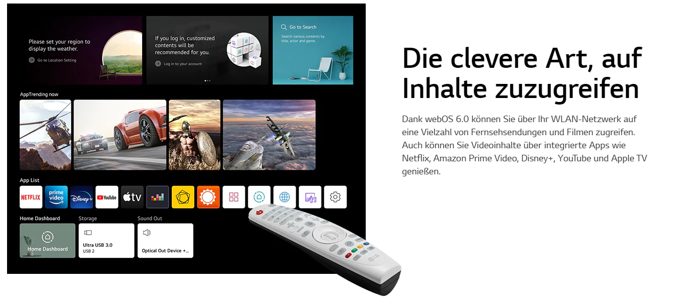

User007 schrieb:
Sollte nicht die kabellose Bildübertragung priorisiert sein?

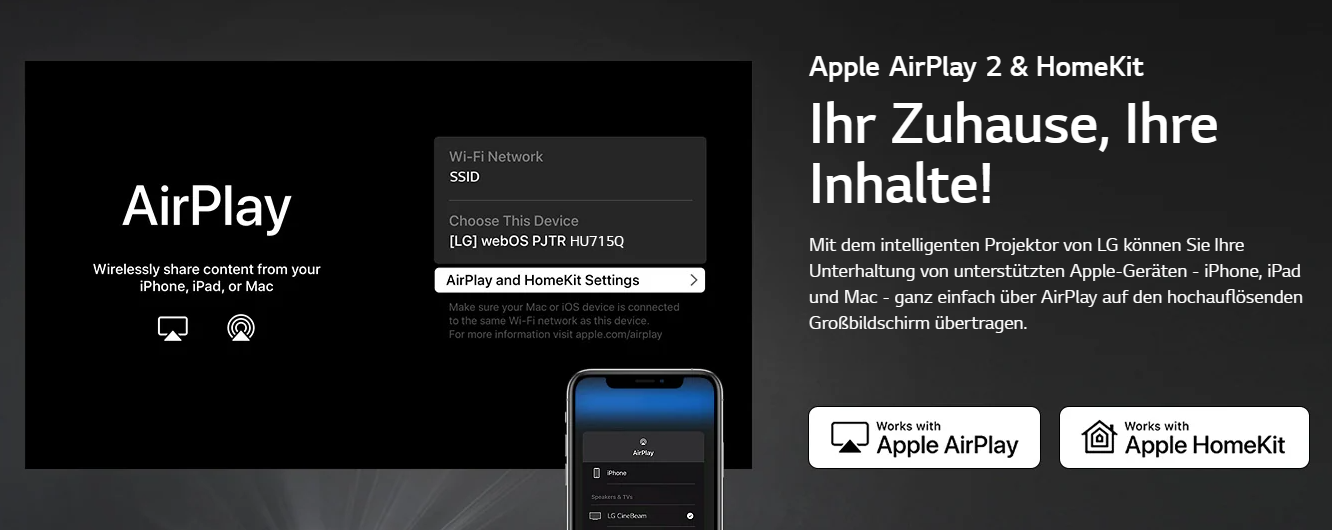

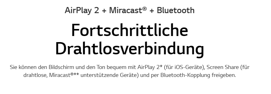

Das ist wäre eigentlich sogar das kleinere Problem, vom Laptop/Smartphone würde sich Miracast eignen, allerdings kocht hier Apple ein eigenes Süppchen und auch Google forciert das proprietäre Chromecast, so dass nur Sony und Samsung Handys noch Miracast unterstützen.
Die einfachste Lösung wäre halt sowas, gepaart mit einem WiSA Sender und passenden Lautsprechern, fertig ist die vollständig kabellose Lösung.
https://www.lg.com/de/beamer/lg-hu715qw
Alternative wäre dieser hier, wenn keine Kurzdistanzprojektion erforderlich.
https://www.lg.com/de/beamer/lg-hu810pw
Leider ist mir aktuell kein Beamer mit eingebauten WiSA Sender bekannt, also braucht man halt das kleine Kästchen zusätzlich.
https://www.wisatechnologies.com/soundsend
xexex schrieb:
Das ist wäre eigentlich sogar das kleinere Problem, [...]
Sorry, aber genau das seh' ich anders - da müßte ja auch am Ziel (Beamer) immer die jeweilig passende Technik zum Empfang des kabellosen Streamingsignals implementiert sein, plus zusätzl. die Empfangsmöglichkeit anderer kabelloser Signalquellen, was die Kosten nur erheblich hoch treibt. Der Empfang von Videosignalen ist und bleibt aber nunmal trotzdem für diese Gattung an Wiedergabegeräten elementar.
Und das ist halt auch Teil des Leids, dass es (noch) keine wirklich einheitliche und interkompatibilitäre Technik als Übertragungsstandard via Funk gibt und mir ist dazu auch (noch) kein Konsumer-Beamer bekannt - ergo müßten wohl von allen möglichen Quellen zur Verfügung gestellte Signale erst gebündelt und für die kabellose Übertragung aufbereitet werden, um dann an der Empfangsposition wieder entbündelt und an die entsprechenden Ausgabegeräte passend geliefert zu werden.​
Siehe Beamer oben, gibt es nicht erst seit gestern.
Doch gibt es! Nennt sich Miracast und ist seit vielen Jahren ein offener Standard der zusammen mit vielen Herstellern entwickelt wurde. Apple hat hier wie immer aber nicht mitgemacht und Google hat irgendwann angefangen das beschissene Chromecast zu pushen.
Macht an sich nichts, LG und Samsung unterstützen Miracast in Gänze, womit zumindest eine Basis da ist mit der man gut leben kann, zumindest solange man sich auf Windows, Samsung und Sony Geräte beschränkt. Für Apple gibt es das proprietäre AirPlay ebenfalls in den meisten aktuellen Geräten und für "Sonderfälle" gibt es noch Screen Share oder diverse Lösungen aus dem professionellen Bereich.
Lange Rede kurzer Sinn, gerade für Consumer ist der Beamermarkt sehr gut aufgestellt. Schon seit fast 10 Jahren hat zumindest LG, Beamer im Programm die sowohl jegliche Quellen per Funk anbinden können, als auch ein eigebautes WebOS besitzen mit allem Komfort eines Smart-TVs. Einzig WiSA ist relativ neu als aktueller Standard für die Anbindung von Multichannel Audio, aber auch hier konnte man viele Größen unter einem Hut vereinen.
Der Standard wird unter anderem von LG Electronics, Bang & Olufsen, Microsoft Xbox, Harman Kardon, TCL, Klipsch, JBL, Sound United (Denon, Marantz, Polk…) uvm. unterstützt. Die UHD und OLED-Fernseher von LG unterstützen WiSA bereits seit ihrem 2019 Lineup.
Von Samsung gibt es sogar einen kleinen portablen Beamaer inklusive Alexa, Titzen, allen gängigen Funkprotokollen und Akku, der allerdings sich hier jetzt weniger für anbieten würde.
https://www.samsung.com/de/projectors/the-freestyle/the-freestyle-sp-lsp3blaxxe/
Also nein, deiner Argumentation folge ich nicht, Funkübertragung von Videosignalen gibt es schon erheblich länger als die noch relativ frische Multikanal Soundübertragung, wenn man von einzelnen proprietären Herstellerlösungen absieht.
