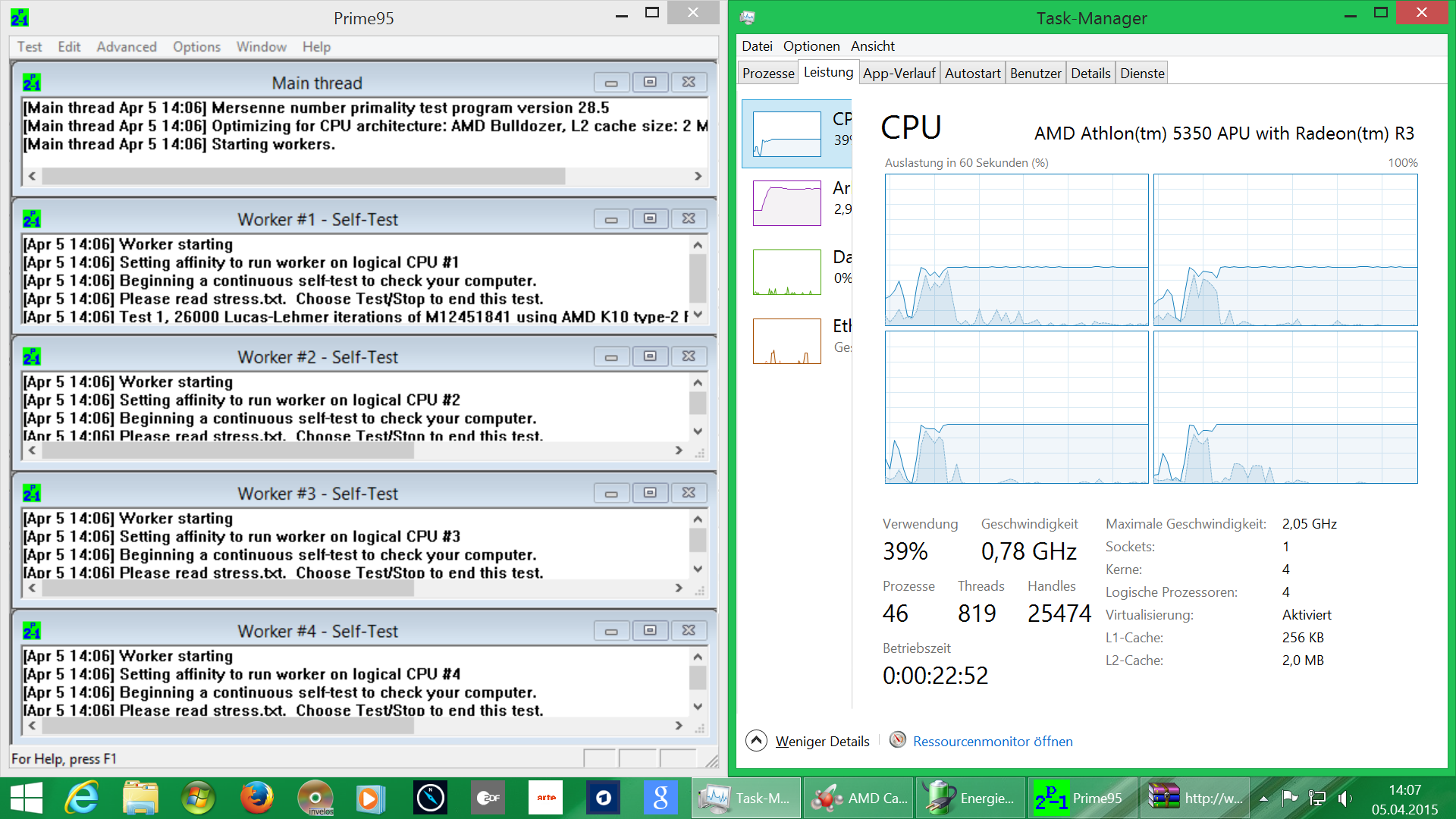

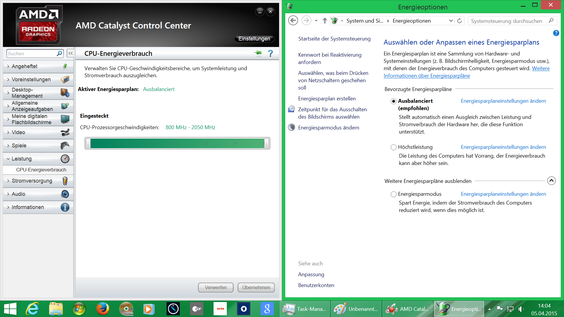

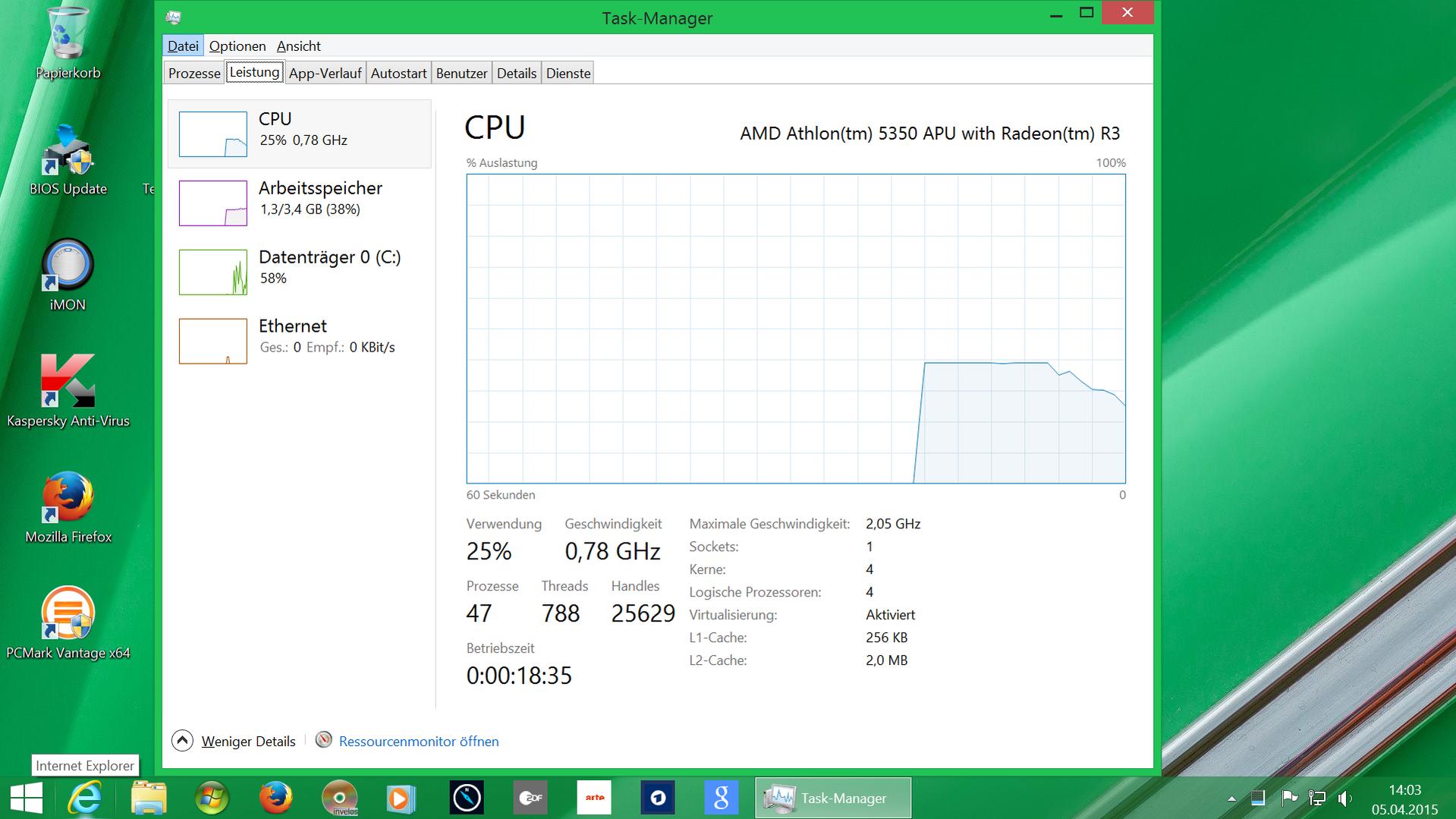

OK, ich versuche es noch mal zu erklären:
Gehe ich beim Booten ins BIOS, ändere nichts, gehe einfach wieder raus (egal ob mit speichern oder ohne) -> alles gut.
Boote ich einfach normal, dann habe ich das beschriebene Problem.
Hier ein paar Screens:
