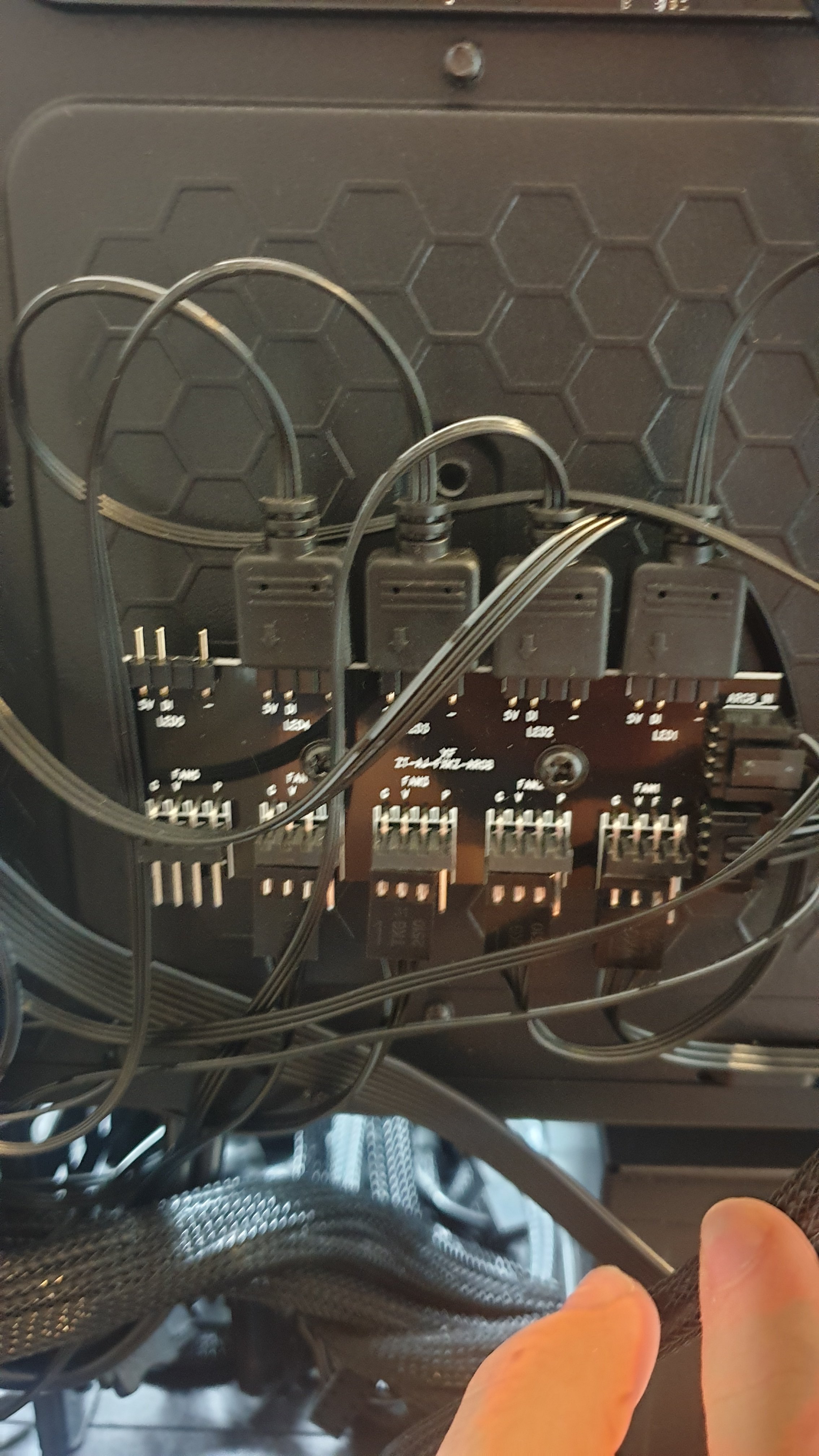

Moin ich habe mir ein Gehäuse mit 4 argb Lüfter gekauft. (120mm)
Sind die Stella HP 120 argb.
Ich möchte aber oben auch noch 2 lüfter Hinmachen. Dann die 2 ( kann ja leider nur 2 dann nehmen da sonst voll ist ) und dann 2 weitere 140 mm Lüfter für die Front kaufen.
Meine Frage wäre ob ich dann auch von der gleichen Marke die brauche bzw das gleiche Modell nur mit 140mm da ich die dann gleich steueren will das sie synchronisiert läuft.
Sie werden über ein Knopf am Gehäuse gestäuert und da dann auch die Farbmodis durchgeskipt.
vielen Dank schonmal

bei mir sind momentan 4 lüfter an dem stwitcher hintenangesteckt per 3 pin und argb anschluss die gehen auf einen 4 pin ans mainboard ich habe es so eingestellt das er einfach die Temperatur von der Cpu nimmt und dann hochdreht wenn es wärmer wird
OK, sehe gerade erst richtig, was da wie verkabelt ist.
Deine Lüfter können nur per Spannung gesteuert werden, d.h. du musst halt aufpassen, dass die Spannung nicht so niedrig wird, dass die/ein Lüfter erst gar nicht anläuft.
Bleibt nur die Frage, mit welcher Intelligenz die Steuerung (mit dem Drehrädchen) daher kommt. Manche können nämlich beim Start der Lüfter kurzzeitig eine höhere Spannung ausgeben, sodass der Anlauf sichergestellt ist, um dann auf niedrigere Werte zu schalten, wo die Lüfter (noch) weiterlaufen.
Auch sollte (weil es ja so auch schon klappt) die Steuerung erkennen, ob PWM oder nicht benötigt wird. Über den Mischbetrieb kann ich aber da nichts zu sagen/vermuten.
Ansonsten würde ich wegen neuen Lüftern schauen, welchen Drehzahlbereich diese benötigen, sodass der Luftstrom noch passt.
Aber im Prinzip sollte es gehen, wie gesagt könnte das Anlaufen bei zu niedriger Spannung aber zu Problemen führen (--> eine Stufe höher Stellen den Regler ;))
