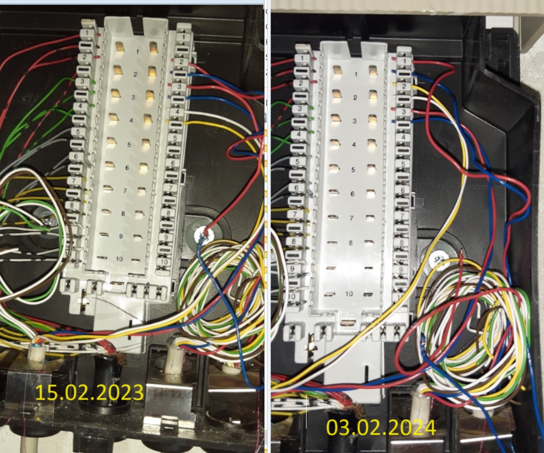

Vorab:
das Bild unten zeigt links eine Aufnahme vom APL aus 02/2023, welche ich in anderer Sache hier bereits gepostet hatte:
https://www.computerbase.de/forum/threads/magentazuhause-xl-hardware.2129967/post-27895713
Rechte Hälfte dann aus 02/2024 nach Behebung der Störung am 03.02.2024.
Am 01.02.2024 hatte ich eine Störung zu melden, weil gegen 11:40 plötzlich der Internetzugang meiner Wohnung (EG, 3-Familienhaus) deaktiviert war. Laut Störungsannahme war das eine Einzelplatzstörung.
Zwei Tage später kam ein Techniker, und hatte dann meine Befürchtung bestätigt. Am selben Tag das Ausfalls und ziemlich gleichzeitig mit dem Auftreten der Störung war nämlich ein Techniker der Telekom da, und hatte für die Wohnung über mir (OG) den Festnetzanschluss für Vodafone freigeschaltet. Er war dabei auch am APL zugange.
Dort war dann zu sehen, dass er meine bisher auf Stift 2 gelegenen Kabel abgeklemmt, und die bisher auf Stift 4 liegenden Kabel der Wohnung über mir (OG) auf Stift 2 gelegt hat, wo sie laut Plan wohl auch hingehören. Leider hat er dann meine Kabel einfach frei liegen lassen, statt diese z. B. auf Stift 1 zu klemmen.
Warum vorher die Anschlüsse so lagen
EG Stift 2 blau/rot
DG Stift 3 blau/rot
OG Stift 4 gelb/weiß
ist mir auch nicht erklärlich, eventuell hat man die gelb/weißen vorsorglich auf Stift 4 gelegt, weil in der Wohnung OG seit Jahren nur Mieter mit Mobilfunk, also ohne Festnetz zugange waren? Könnte ja sein, dass auf Stift 4 kein Signal anliegt.
Jedenfalls ist nach Behebung die Reihenfolge korrekt
EG Stift 1
OG Stift 2
DG Stift 3
Ich würde diesem Herrn gerne zukommen lassen, was er da verbockt hat. Vielleicht schaut er dann beim nächsten mal besser hin :) Ich weiß, bei 3 Wohnungen kann man da schon mal den Überblick verlieren ;)

Bei mir hat man, als ich vor Jahren einen zweiten Anschluß bestellt hatte, auch einfach die TAE von der ersten auf die zweite Doppelader geklemmt. Dass der auf der ersten Doppelader ankommende Anschluß in Betrieb und nicht gekündigt war, interessierte den "Techniker" nicht.

Goldsmith schrieb:
Noch nie einen Fehler bei der Arbeit gemacht?
Ich könnte mir sogar vorstellen, dass es noch nicht einmal ein Fehler vom ST war.
Vermutlich wurde der AS von @Delgado vor Jahren mal von Stift 1 auf Stift 2 geschaltet, dies aber nicht korrekt dokumentiert. Somit war laut System der Leitungsweg zu Stift 2 frei und wurde für den neuen Anschluss gebucht.
Falls dem so ist, wurde der eigentliche Fehler schon vor langer Zeit begangen.
Reaktionen: blastinMot, TorcNew und Goldsmith
Richtig, sehr wahrscheinlich wird das irgendwie so gewesen sein. Wenn das z. B. ein Subunternehmer war, dann ist das für den ganz einfach. Die Ader ist frei laut Plan, daher macht er Draht raus, neuen Draht rein. Für mehr wird der nicht bezahlt.
Die eigenen Leute machen sich da teilweise noch etwas mehr Gedanken. Die vergleichen auch mal die Anzahl an Anschlüssen am APL laut Plan mit den tatsächlich geschalteten Innenleitungen, wenn ihnen was spanisch vorkommt. Aber dazu muss denen eben auch erst was spanisch vorkommen, sonst schalten die auch nach Plan. Wenn der Plan nicht stimmt, doof.
Das Problem ist vor allem mittlerweile auch, dass ein Anschluss heutzutage kein Geld mehr kosten darf. Daher werden alte Rangierdrähte praktisch nirgends mehr entfernt, wenn der Anschluss gekündigt und per Software abgeschaltet wurde. Aus wirtschaftlicher Sicht durchaus eine verständliche Entscheidung. Nur hat man dadurch regelmäßig tote Drähte auf Kontakten drauf und man sieht so einem Draht nicht an, ob er tatsächlich tot ist. Man muss sich auf die Informationen verlassen, die man bekommt.
Reaktionen: eifelman85 und blastinMot

Darum geht es doch nicht, aber mir kann niemand erzählen, dass bei 3 Wohnungen ich einfach eine abklemmen kann, ohne zumindest zu prüfen, ob da ein Anschluss gebucht ist. Das stört mich schon.
Nur zum Verständnis: kann man das nicht feststellen messtechnisch nicht feststellen, ob an meinem abgeklemmten Kabel ein Router hängt oder dergleichen?
Aber er sollte doch sehen können, dass ein Telekom-Anschluss im Haus gebucht ist.
Nicht jeder hat einen Anschluss über das Telekomkabel, vor allem nicht unbedingt wenn Vodafone/BK-Kabel ebenfalls im Haus liegt. Auch haben mittlerweile viele nur noch ein Handy. Bei drei Wohnungen zu unterstellen, dass da auch drei Anschlüsse vorhanden sind, ist eine ziemlich optimistische Schätzung.
Und nein, eine einfache Methode gibt es für den gewöhnlichen Servicetechniker da nicht.
Jein. In den Auftragsdaten bekommt er nur die Leitungsdaten zu seinem Anschluss. Er kann sich eine Auskunft über die anderen Anschlüsse am APL besorgen. Aber das tut er auch nur, wenn ihm eben etwas spanisch vorkommt.
Was hätte das auch gebracht? Auf ‚Stift 1‘ wäre Dein Signal zu dem Zeitpunkt ja vermutlich nicht gewesen. Wie hier schon mal gesagt wurde, hat der unbenannte Techniker vermutlich alles richtig gemacht, der Fehler ist viel früher mal passiert und die Änderung nicht dokumentiert worden.
Doch, der Techniker, der bei mir war, hat den APL geöffnet, und einfach die frei hängenden Kabel auf Stift 1 geklemmt. Ich stand ja direkt daneben. Der Router hat dann umgehend begonnen zu synchronisieren.
Das da früher ein Fehler passiert ist, bestreitet ja niemand, ich moniere lediglich, dass ohne jegliche Überprüfung einfach jemand abgeklemmt wird.
Dann müsste ja jemand bereits im Vorfeld Deine Leitung auf eine andere Doppelader geklemmt haben. Ich vermute mal das ist erst im Rahmen Deiner Störungsmeldung passiert und wurde dann vor Ort nur noch angepasst.
Hm, der Techniker kam zuerst in die Wohnung und hat etwas an die Dose angeschlossen, und ich habe ihm dann das mit dem anderen Techniker erklärt. Erst dann ging er mit mir runter zum APL.
So wie du es darstellst, wäre er vermutlich gleich zum APL gelaufen ;)
Das hat damit nichts zu tun. Er hat was an die Dose angeschlossen, damit der die zu dieser Dose führende Leitung unten am APL identifizieren konnte. Wenn die für Dich zuständige, von außen kommende Doppelader aber nicht mehr am Anschluss 2, sondern am Anschluss 1 anliegt, muss vorher außerhalb Deines Hauses etwas geändert worden sein.
Reaktionen: Kobe, eifelman85 und blastinMot
Du meinst, die jeweils auf der linken Seite befindlichen Doppeladern?
Da wurde aber nichts geändert bzw. umgesteckt, sieht man ja auf den Aufnahmen.
Ist jetzt aber auch egal, wir werden es nicht mehr ergründen können.
Genau, die Änderungen wurden ja außerhalb des Hauses gemacht. Auf der Doppelader zu Stift 2 war Deine Leitung, das wurde außen geändert, und die Vodafone DSL-Leitung dort aufgeklemmt. Ob Deine dabei schon auf die Doppelader an Stift 1 geändert oder einfach frei gelassen wurde, kann ich nur spekulieren. Aber ohne einen Eingriff dort, hätte deine Leitung nicht auf Stift 1 landen können.
Wenn man Deine früheren Threads verfolgt, wurde da ja etwas geändert, weil Du Störungen hattest.
