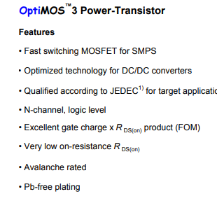

ja da ist ein code drauf
https://www.alldatasheet.com/view.jsp?Searchword=060N03L&sField=1
