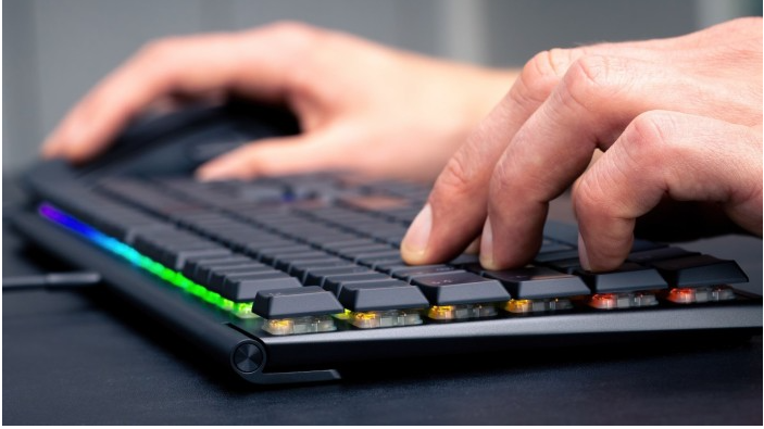

Zunächst einmal ein vielleicht wichtiger Punkt, eine Handballenauflage braucht man bei der flachen Cherry MX 10 definitiv nicht.
Anders sieht es natürlich bei der EVGA, wobei man hier sogar noch drauf verzichten könnte, wenn man so einen hohen Anstellwinkel mag.
