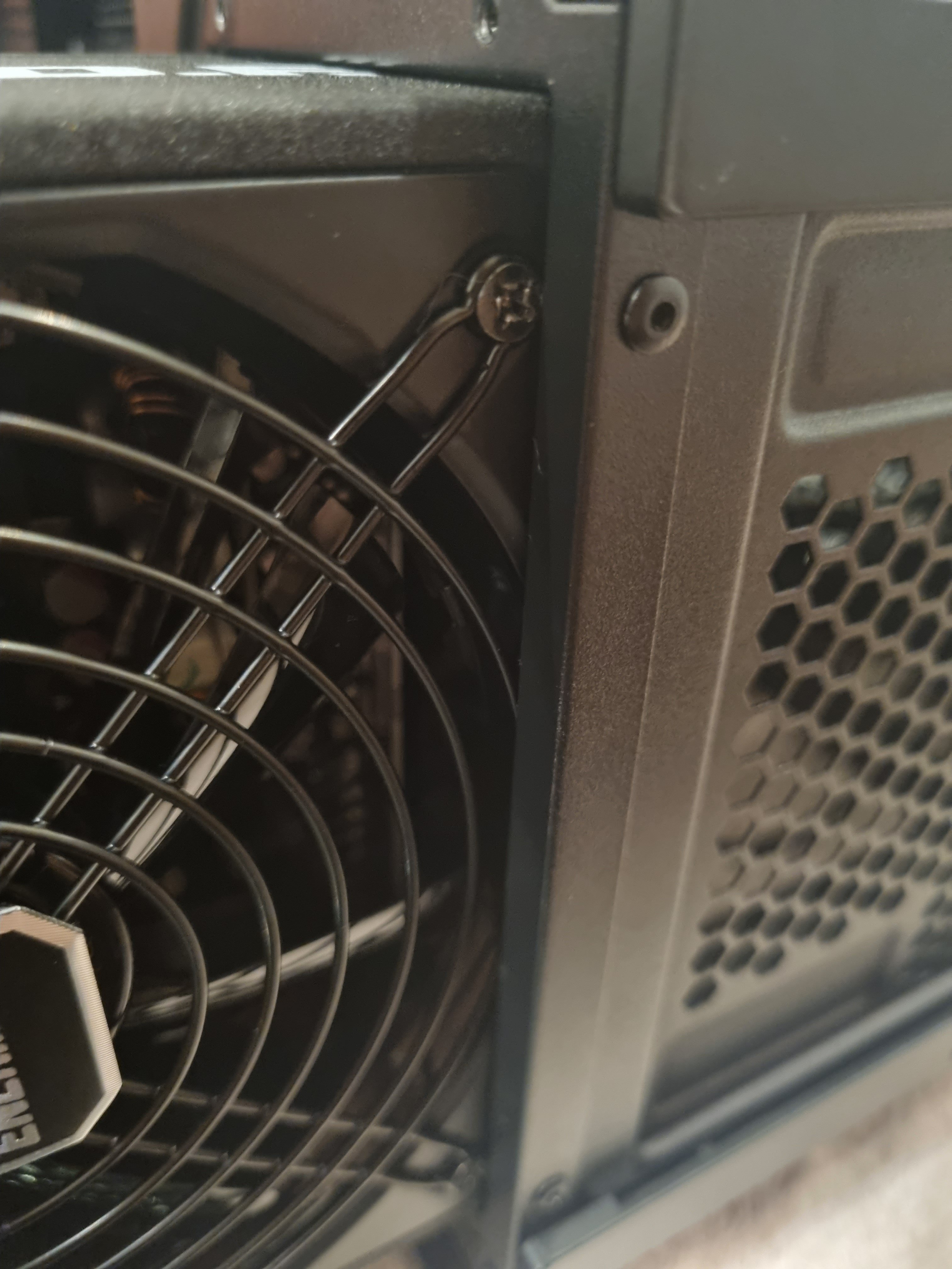

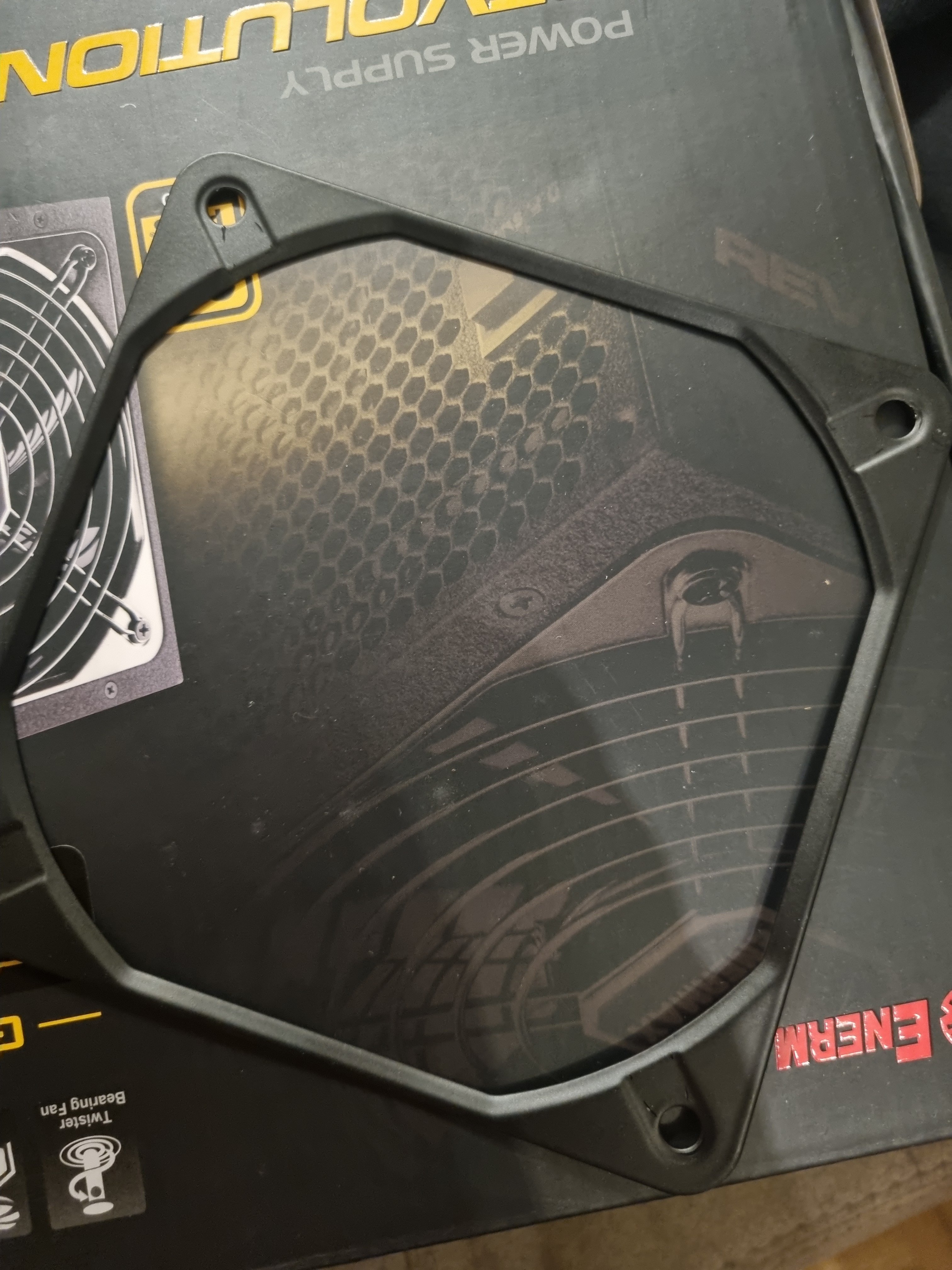

Hallo zusammen, so habe alle Teile erhalten und baue gerade auf.

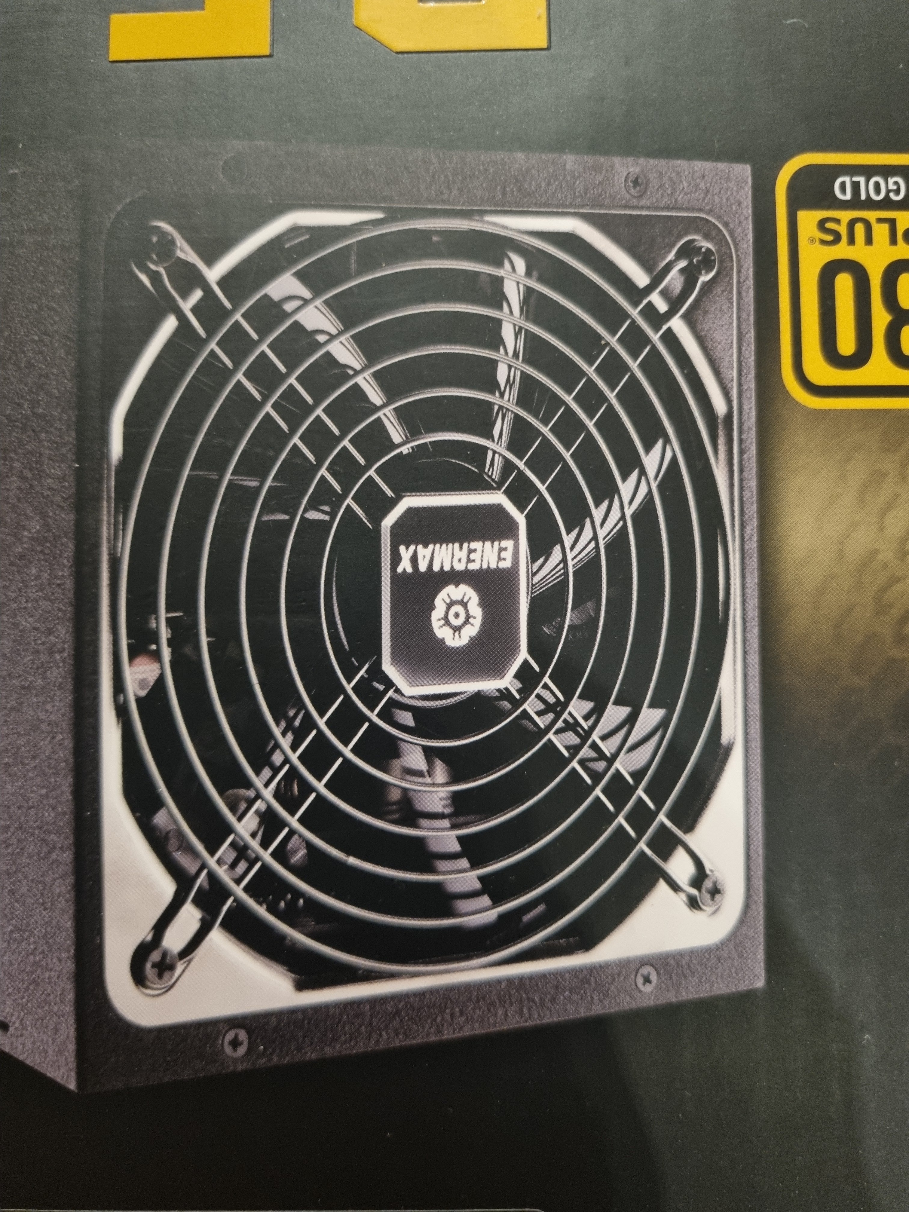

Bin jetzt beim Netzteil, jetzt habe ich da Problem, daß ich mein enermax Df Netzteil nur ins Gehäuse bringe, wenn ich das Schutzgitter vom Netzteillüfter abmache.
Natürlich kann ich nachträglich das Schutzgitter nicht wieder anbringen, da ich nur zu einer Schraube von oben komme.
Was sagt ihr, anderes bestellen oder ist das Schutzgitter nicht so wichtig, ich meine es ist ja von oben zu und es kann nicht reinfallen bzw kleine Schrauben würden auch durch das gitter fallen....

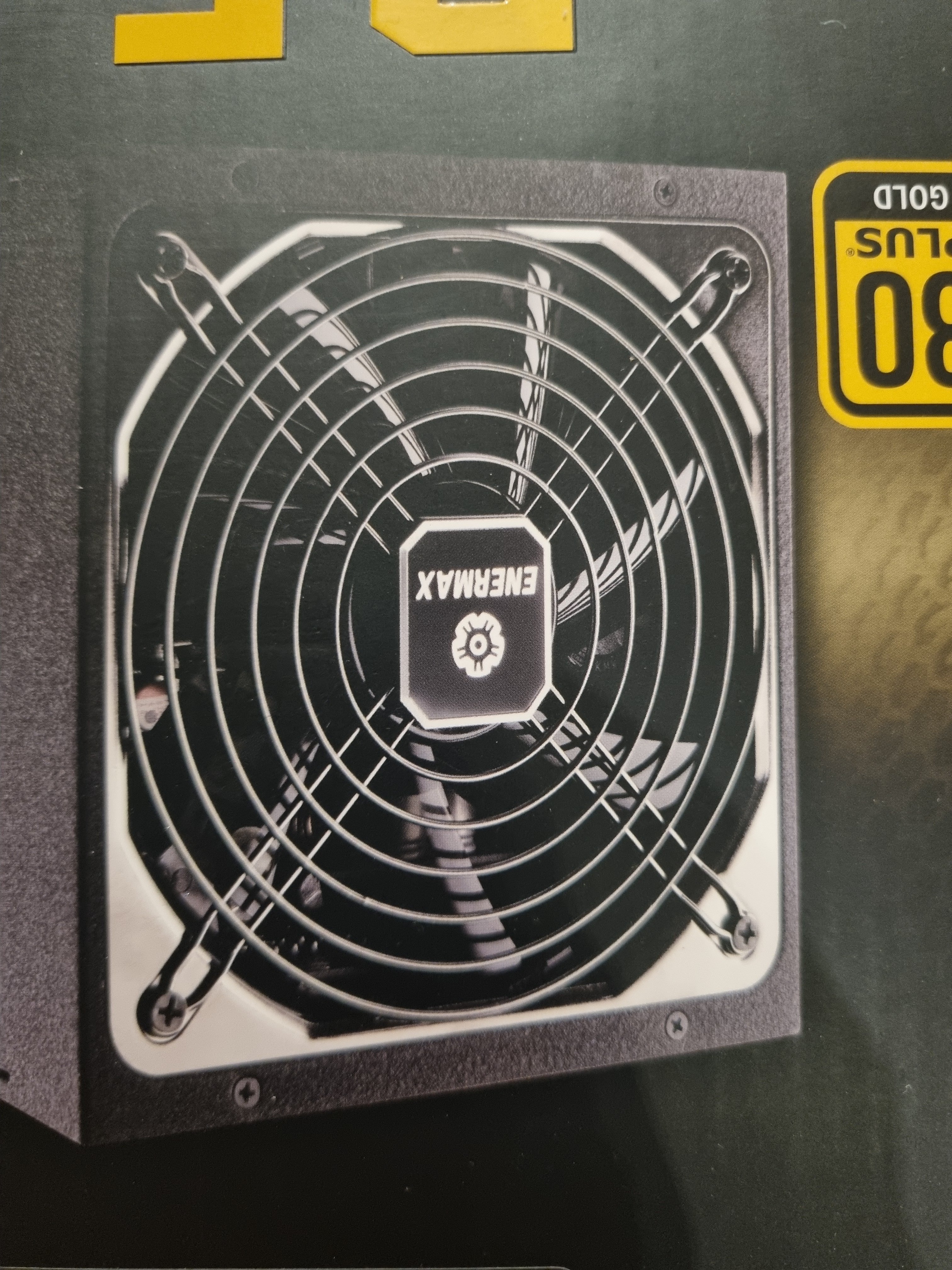

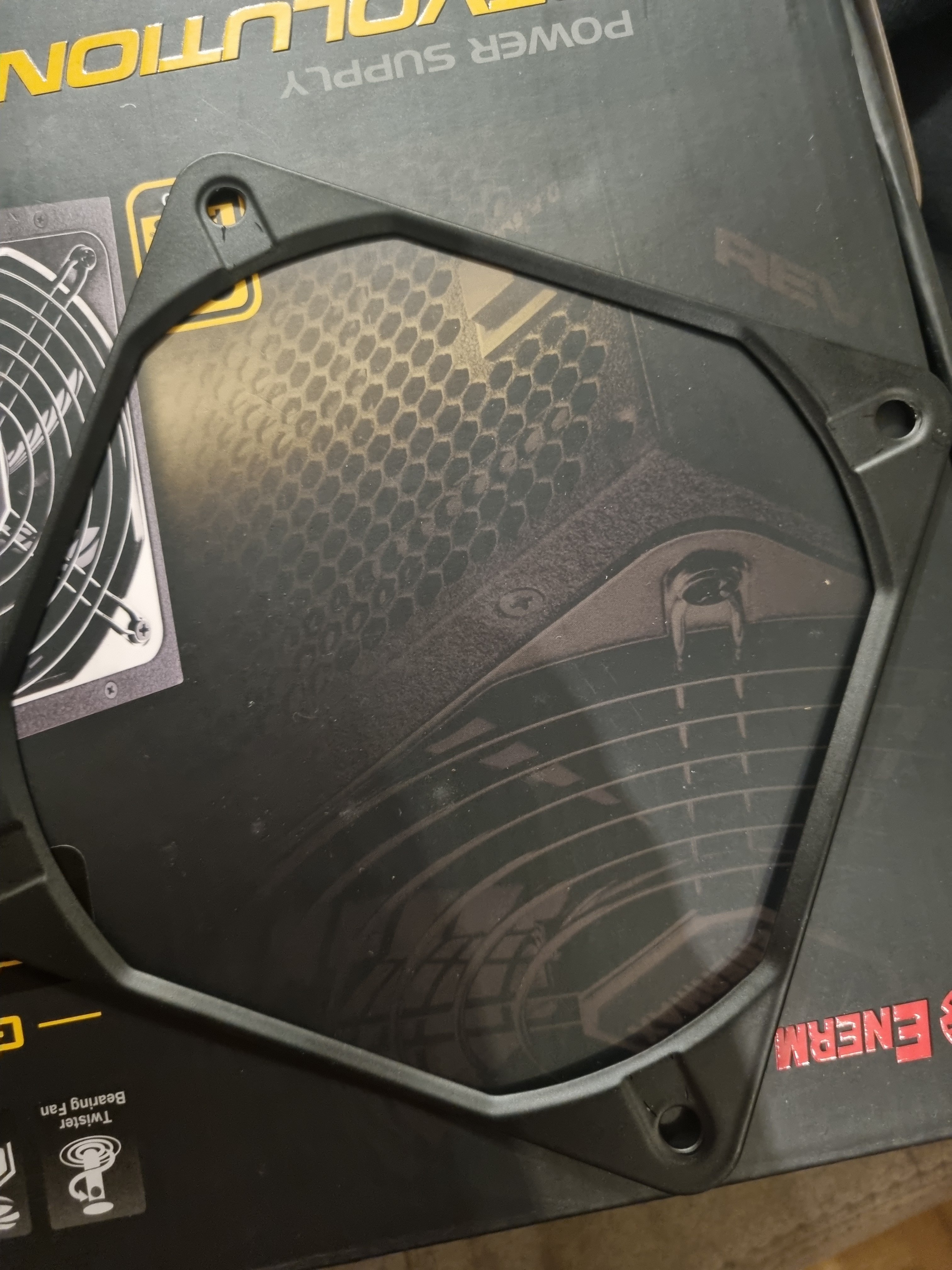

Drewkev schrieb:
Ich kann dir nicht ganz folgen, kannst du das bildlich veranschaulichen?
Das Gitter wo Enermax drauf steht.
Habe es aber jetzt gelöst. Darunter ist noch so ein Alu Blech, das habe ich raus genommen und das Gitter ohne Blech verschraubt, jetzt kam ich weit genug runter um es reinschieben zu können.

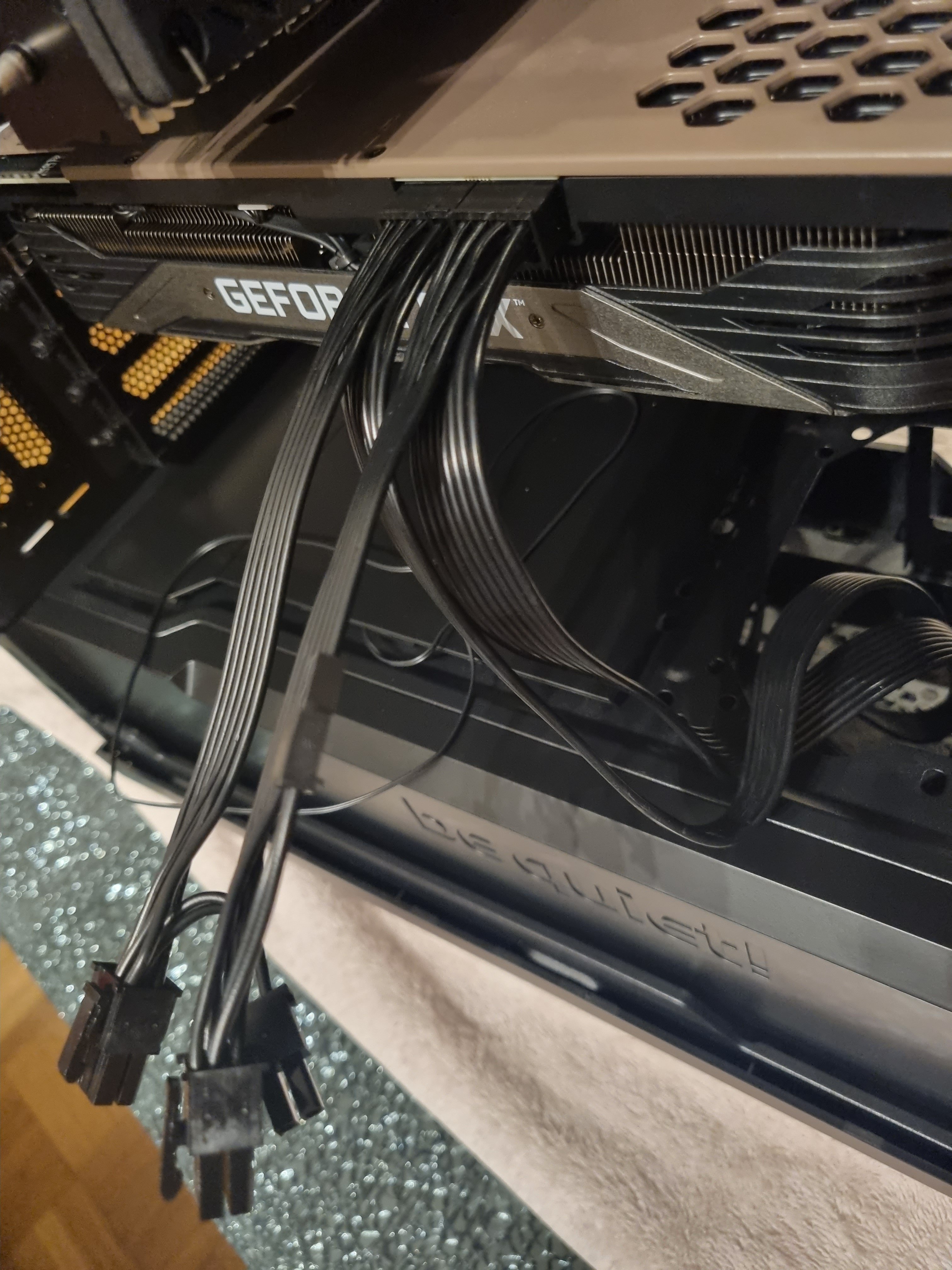

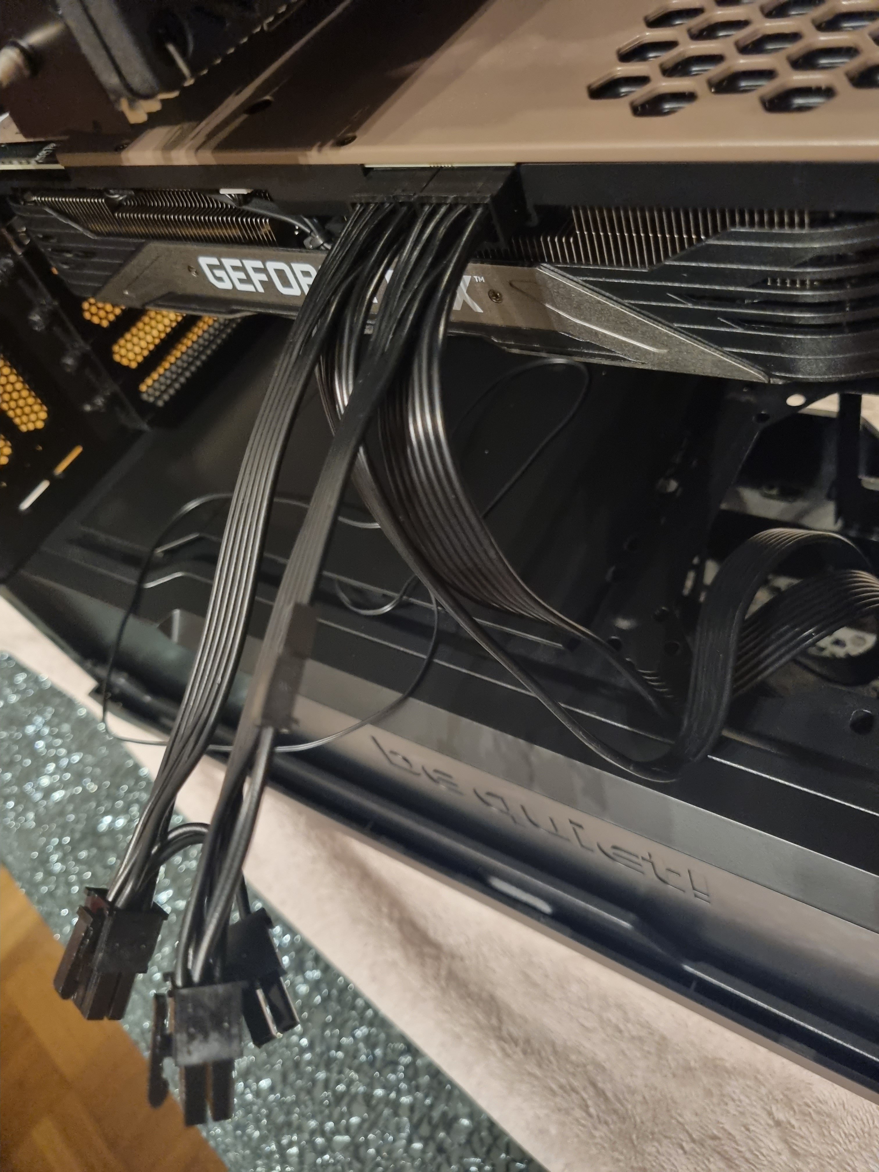

Da ich ja meine GPU auf jeden 8 pin sepperat anschließen soll, stören mich optisch schon die Splittungen.

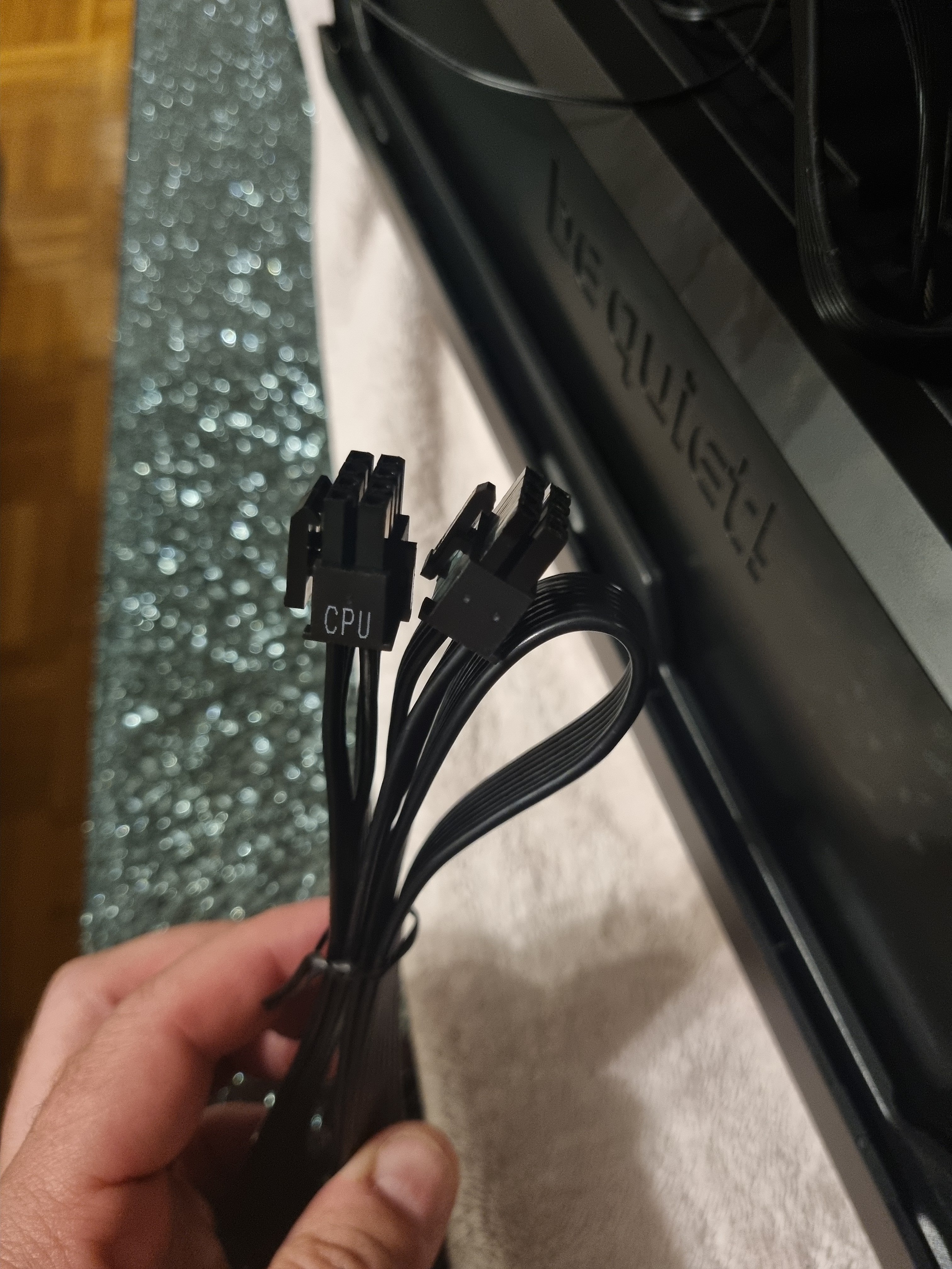

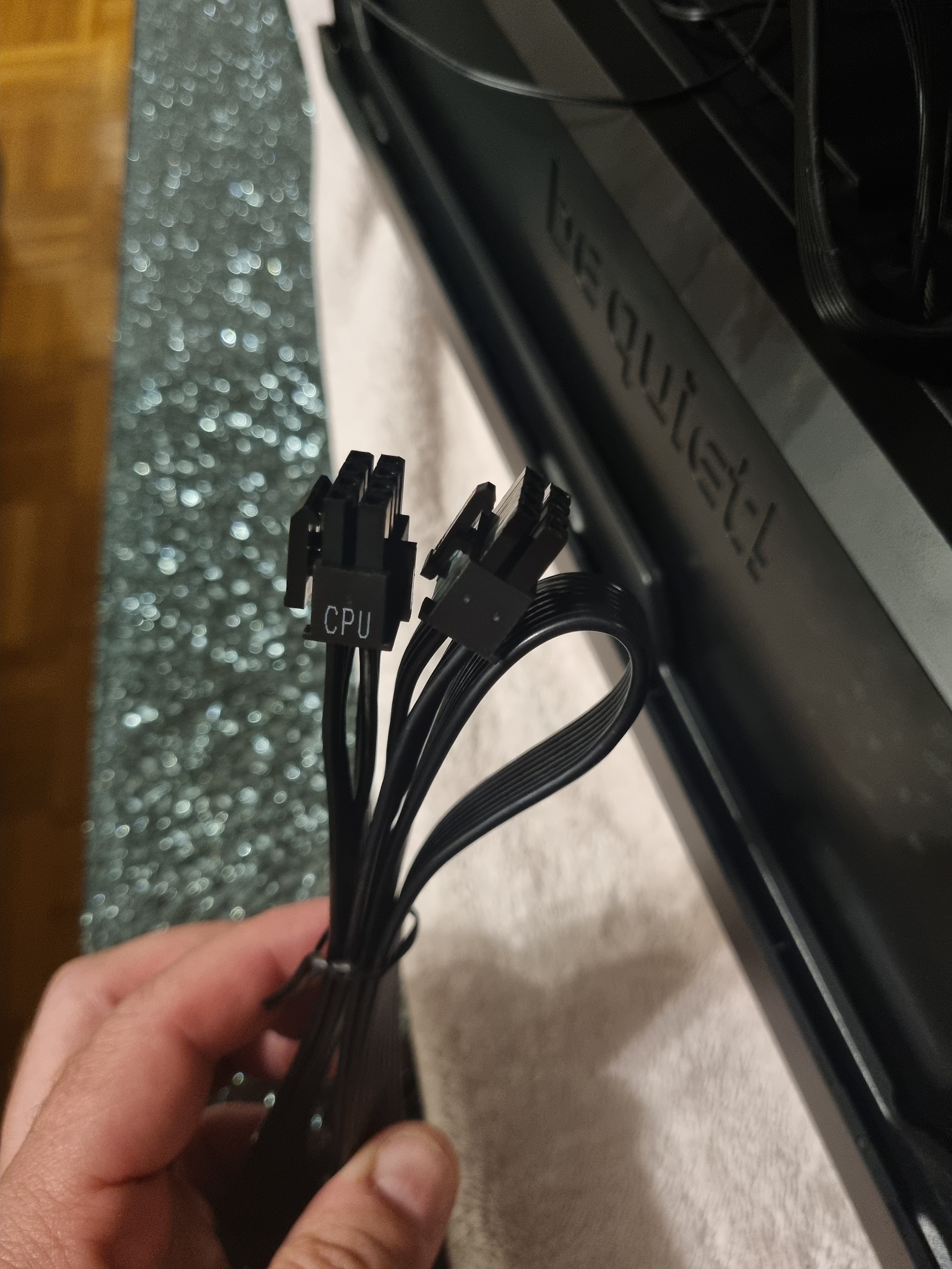

Ich habe noch ein 8 auf 8 pol Kabel dabei, was normal für die CPU ist. Kann ich das Problemlos nehmen oder unterscheiden sich die PCIe Stromkabel?
Welche 8 auf 8 pol Kabel könnte ich da zb kaufen?

die 4/8pin für die CPU haben absolut nichts in der graka zu suchen! und umgekehrt haben die 6/8pin nichts in den anschlüssen für die CPU zu suchen.

Ja Lüfter nach oben. Geht aber beim silent base 802 nicht rein im original Zustand.
Ok gut, aber Lüfter oben oder unten ändert nichts daran, daß es nicht reinpasst.
Drewkev schrieb:
Kann ich mir schwer vorstellen, vor allem weil ein Netzteil meist abgekoppelt und somit auf gummierten Füßen montiert wird.
Hab es nochmal komplett aufgebaut....
Die Schrauben stehen an.

Nein, leider, der Schacht unten geht nirgends auf, bzw nicht ohne Nieten zu lösen. Wie gesagt ohne dem Alu Teil geht es eh rein.

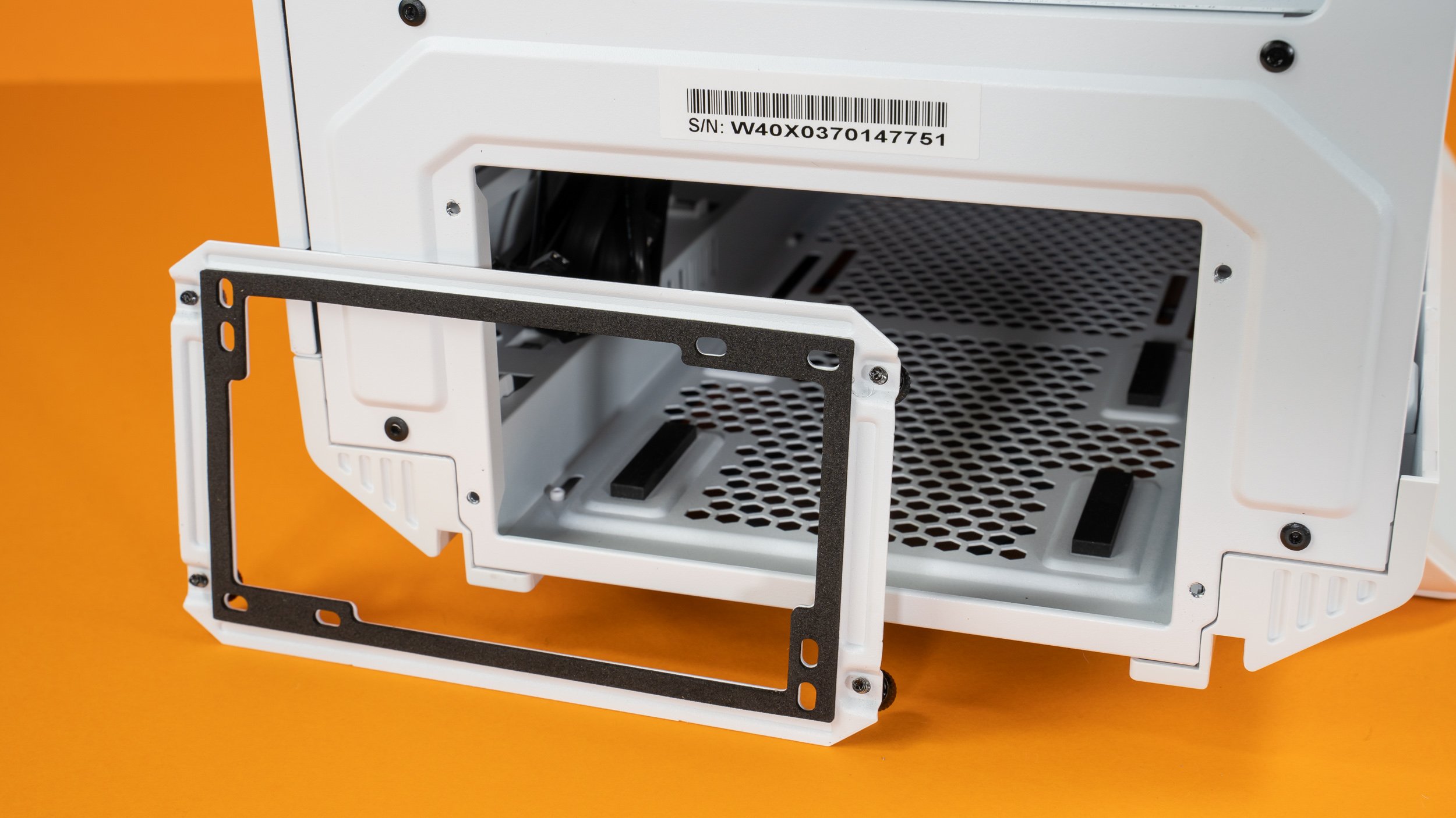

Den Montagerahmen für das Netzteil hast Du aber vom Gehäuse vor dem Einbau abgenommen, oder?
Ich sag nur drei Dinge; Handbuch, Handbuch, Handbuch.
Danke für den Hinweis, aber ja, natürlich habe ich die blende angenommen, deine Frage ist aber wahrscheinlich dennoch berechtigt 🤣
Sehr gern.
Es sind immer die kleinen Dinge, die den Menschen am Glücklichsein hindern. Also mein Dark Power 12 ist auch nicht so einfach so in den Netzteilschacht meines Define 7XL geflutscht. Musste auch ein bisschen tüdeln, machen, rütteln und tun, bevor das Netzteil da reingepasst hat.
Es ist eher ungewöhnlich, das spezifizierte ATX Bauteile (Netzteil) nicht in ATX Gehäuse passen.
Würde es daher zurückschicken.
