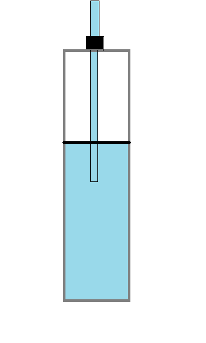

Das Röhrchen muss in deinem Fall an den Deckel vom AGB geschraubt werden,
danach ist der AGB soweit zu füllen, dass das Röhrchen immer unter Wasser steht !
Sonst strömt Luft zurück in die Leitung sobald das System ausgeschaltet wird.
Ich habe mal versucht es schnell bildlich festzuhalten

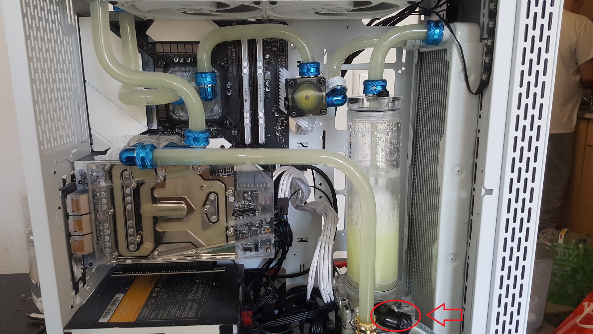

BTW : Was ist das für ein Anschluss , bzw wo geht der hin ? ? ?
also ich wollte
das dichte ich wieder ab dachte ich mach da einen auslassventil zum eingang des agb, wollte das alte wasser rauslassen siehe da kommt nix raus... zu dumm:( jedenfalls habe ich das rohrchen jetzt angebracht und das wasser komplett rausgenommen. Morgen kommt da ein blaues fertiggmeisvh von cfx

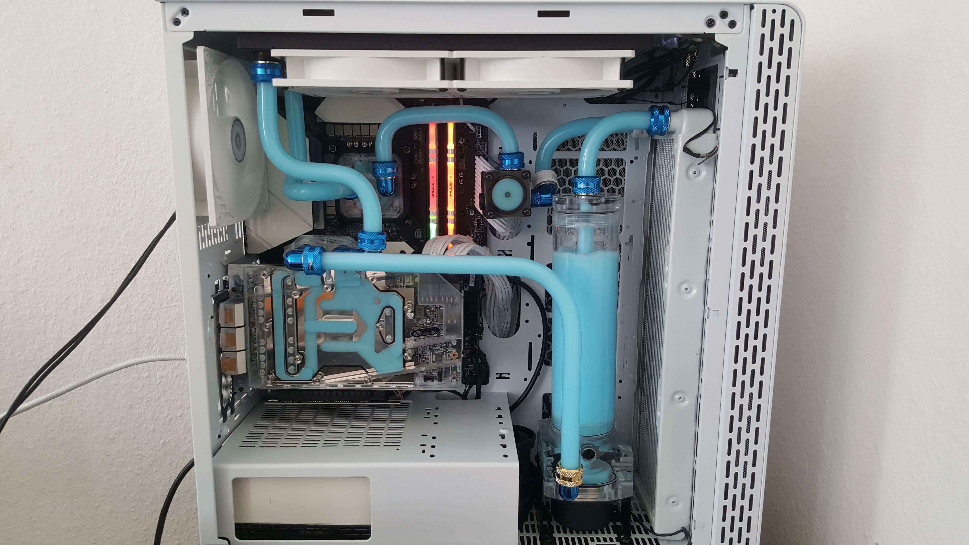

Auf keinen Fall nutzen und zurückschicken, das geht nur bei einem perfekt gesäuberten Loop mit streng ausgewählten Komponenten.

Man sieht an dem Bild, dass du die Radis nicht gereinigt hast, diese p*sseähnliche Flüssigkeit kommt immer dann zustande, wenn man einen ungereinigten Radi in den Loop packt. Da kannst du jetzt auch gut und gerne 10 Mal das Wasser tauschen, es wird beim nächsten Betrieb wieder gelb sein, bis du die Teile richtig gereinigt hast.
Ich würde mindestens den Duschschlauch und etwas Spüli nehmen, eventuell ist aber auch die CB Methode nötig, so verdreckt wie das aussieht. Danach wieder einbauen und mit destilliertem Wasser für paar Tage laufen lassen, wenn das Wasser unverdreckt bleibt, kannst du danach eine Fertigmischung ohne große Farbpartikel wie z.B DP Ultra nutzen.
Cfx würde ich grundsätzlich nicht nehmen, da gibt es wohl schon bei kleinsten Verunreinigungen im Loop nach kurzer Zeit Probleme, auch wenn die Suppe wohl grundsätzlich nicht zum Verklumpen neigt.
