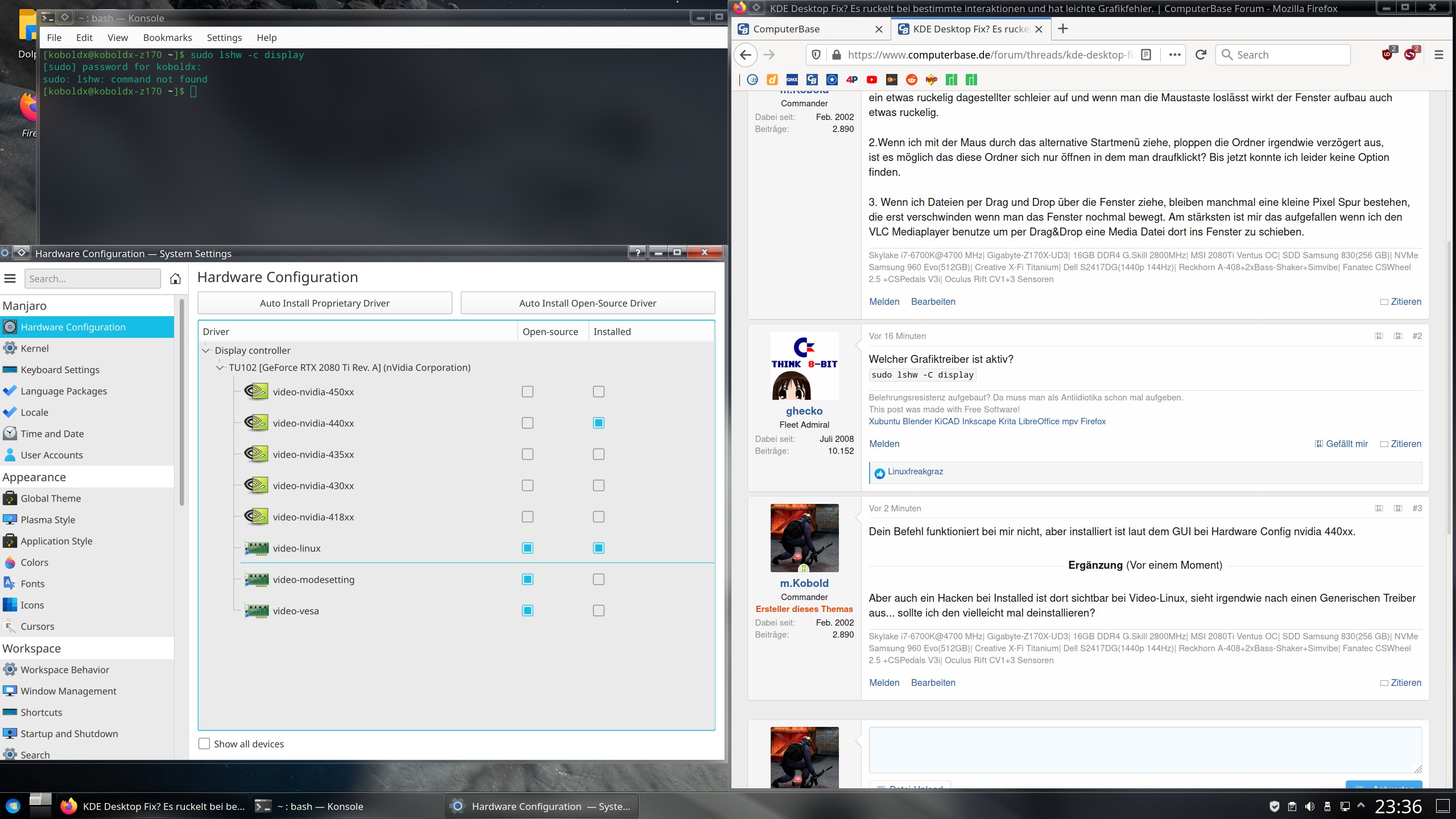

Edit:Die Grafikfehler per Drag und Drop sind nach dem letzten Kernel Update vor ein paar Tagen, plötzlich verschwunden. Aber im Terminal wenn ich dort mit der Maus etwas Makiere sind so Waagerechte Streifen (Grafikfehler) manchmal sichtbar.
Dein Befehl funktioniert bei mir nicht, aber installiert ist laut dem GUI bei Hardware Config nvidia 440xx.
Aber auch ein Hacken bei Installed ist dort sichtbar bei Video-Linux, sieht irgendwie nach einen Generischen Treiber aus... sollte ich den vielleicht mal deinstallieren?
Versuche mal lspci -v | grep -i nvidia. Sollte unter anderem
Code:
Kernel driver in use: nvidia
ausgegeben werden, wenn der Nvidia-Treiber benutzt wird.
Generell würde ich den neuesten Treiber, also einen 450er nehmen. Mir ist allerdings aufgefallen, dass KDE bei mir mit Software-Rendering deutlich besser reagiert und sich einfach flüssiger anfühlt. Sollte nicht so sein, ist aber nunmal so.
Dazu gibt es eigentlich eine separate Einstellung, nämlich wenn man per alt + F2 (krunner) "plasma-renderer" ausführt. Leider gibt es wohl schon länger einen Bug, deshalb öffnet sich einfach nur system-settings.
Soll eigentlich so aussehen wie hier:
https://forum.kde.org/viewtopic.php?f=289&t=153559
(das ist wohl nicht das gleiche wie in den Composer-Einstellung von system-settings!)
Alternativ kann man auch die Datei /home/USER/.config/kdeglobals editieren:
[QtQuickRendererSettings]
SceneGraphBackend=software
Speichern und einmal neu in KDE einloggen. Testen schadet ja nicht, ansonsten schreibst du wieder opengl als Backend hin.

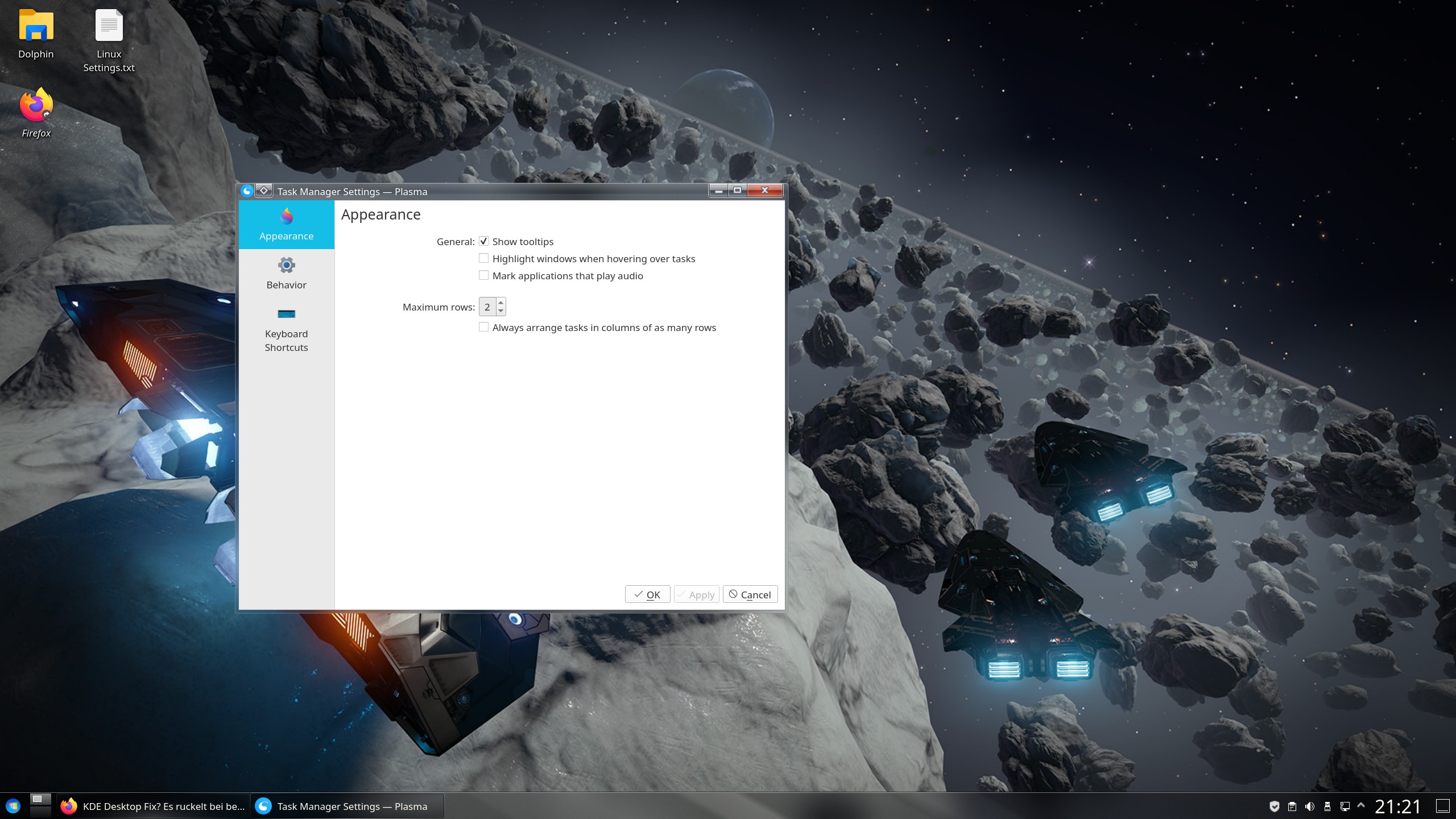

Das Kickoff Menü sollte einen Einstellungsdialog haben der so oder ähnlich aussieht:
https://i.stack.imgur.com/kvCA5.png
Dort einfach Hover deaktivieren, fertig. Klickpfad: Rechtsklick auf Kickoff Menü, „Einstellungen“ (o.ä) anklicken.
Falls es ein third-party-plugin ist, kann es sein das dort andere/keine Optionen sind, das hängt vom Plugin Autor ab.
Wirklich viele Optionen bieten die Plugins von zren, dieses Menü zum Beispiel:
https://store.kde.org/p/1160672/
Reaktionen: m.Kobold
So eine einstellung gibt es bei mir nicht. Ich hab jetzt schon die gängigen Menüpunkte bei der Taskleiste doppelt und dreifach abgesucht... Diese ganze KDE einstellungen sind auch ganz schön verschachtelt.
Nutzt du eine andere KDE Version oder wieso sieht die Einstellungen so anders bei dir aus?
Ja, leider. Wie schon geschrieben, den Autoren von Plugins steht es frei diesen Konfigurations-Dialog zu verwenden bzw. nach gut dünken anzubieten/anzupassen oder auch nicht.
Ich habe momentan nur die ootb Kickoff-Menüs installiert, der Screenshot ist nicht von mir sondern nur der erstbeste der mir online unter die Finger kam, der Dialog den ich sehe entspricht dem Bild.
Meine KDE Version ist 5.19.5(?) – die installierten KDE-Menüs bieten glaube ich alle an die Hover-Funktion zu deaktivieren, ich schau morgen mal nach. Welches Menü verwendest du denn? Falls irgendeins aus dem Store – du könntest den Autor auch anschreiben und fragen ob er/sie die Funktion nachrüsten kann, falls das Menü noch mit Updates versorgt wird wäre das ein schneller Weg.

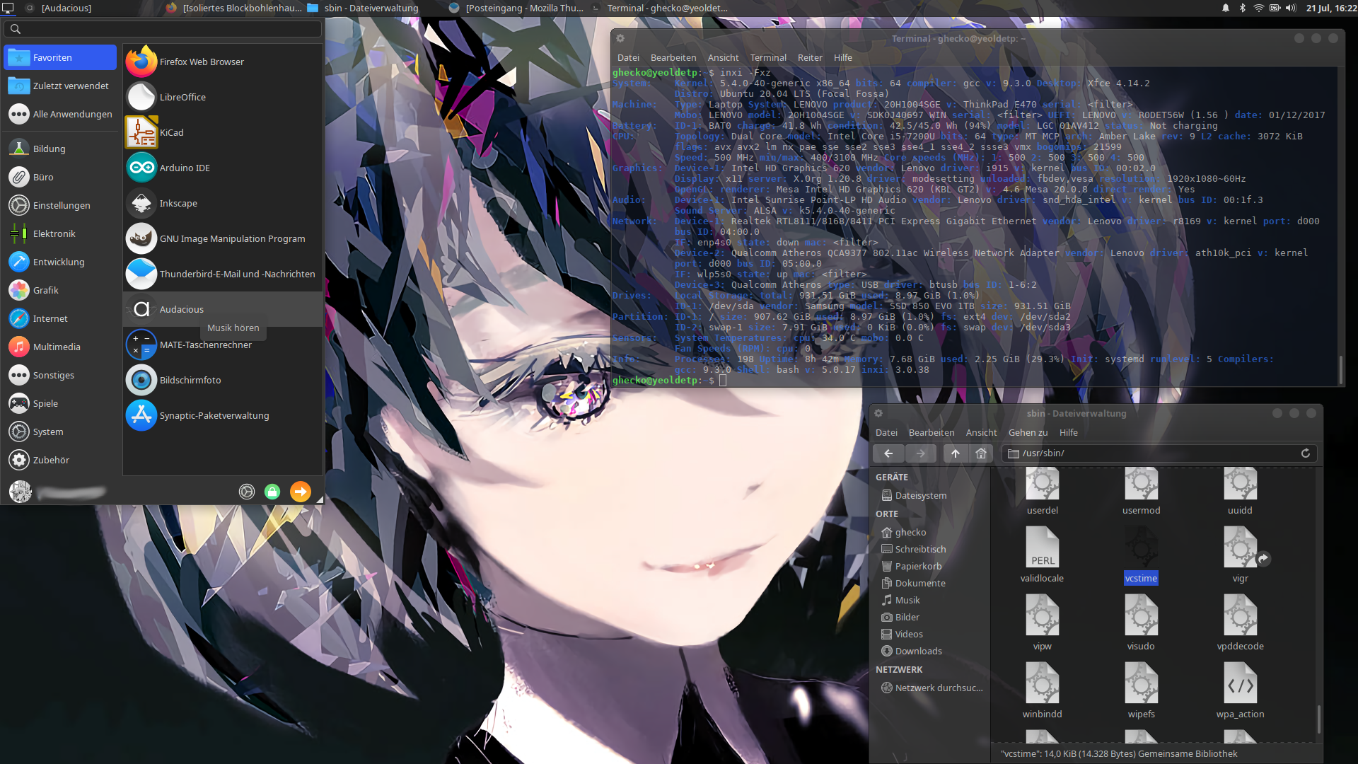

Optisch lässt sich quasi jeder Desktop nach belieben durchstylen wie man gerade Lust hat. Es sind eher die Bedienkonzepte die sich bei den Oberflächen zueinander unterscheiden. Mein Desktop ist XFCE und sieht ähnlich aus wie Mac OS Mojave.
Desktop:
Laptop:
