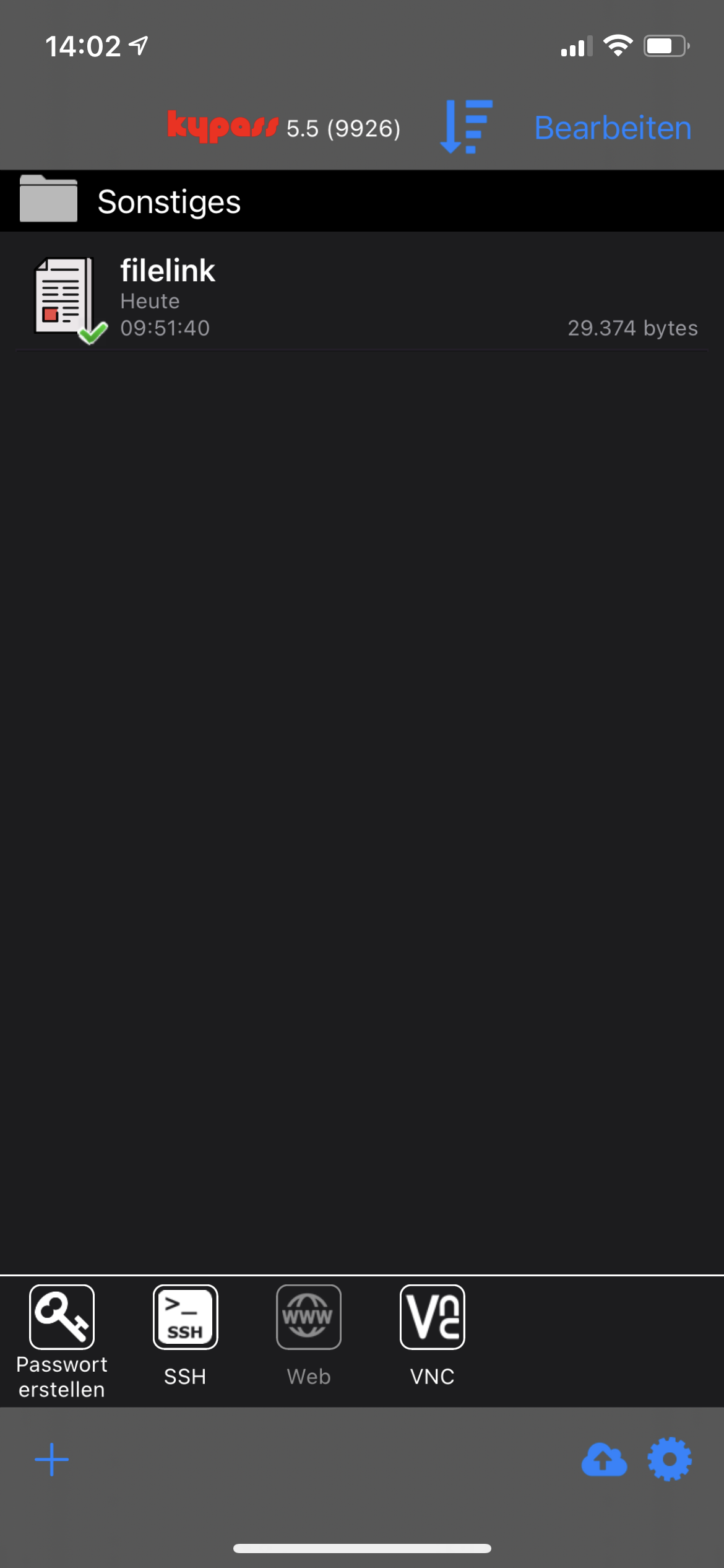

Ich nutzte unter iOS die App kypass und möchte auf meine .kdbx Datei auf meinem Fritz-NAS zugreifen.
Kann mir jemand bei der Einrichtung helfen? Ich bin anscheinend zu dumm dafür :/
Wie immer, wo hakt es denn? Kannst du überhaupt mit dem iPhone die Datenbank "sehen"? Wie versuchst du die zu erreichen und kann kypass überhaupt auf diesem Weg Datenbanken einbinden?

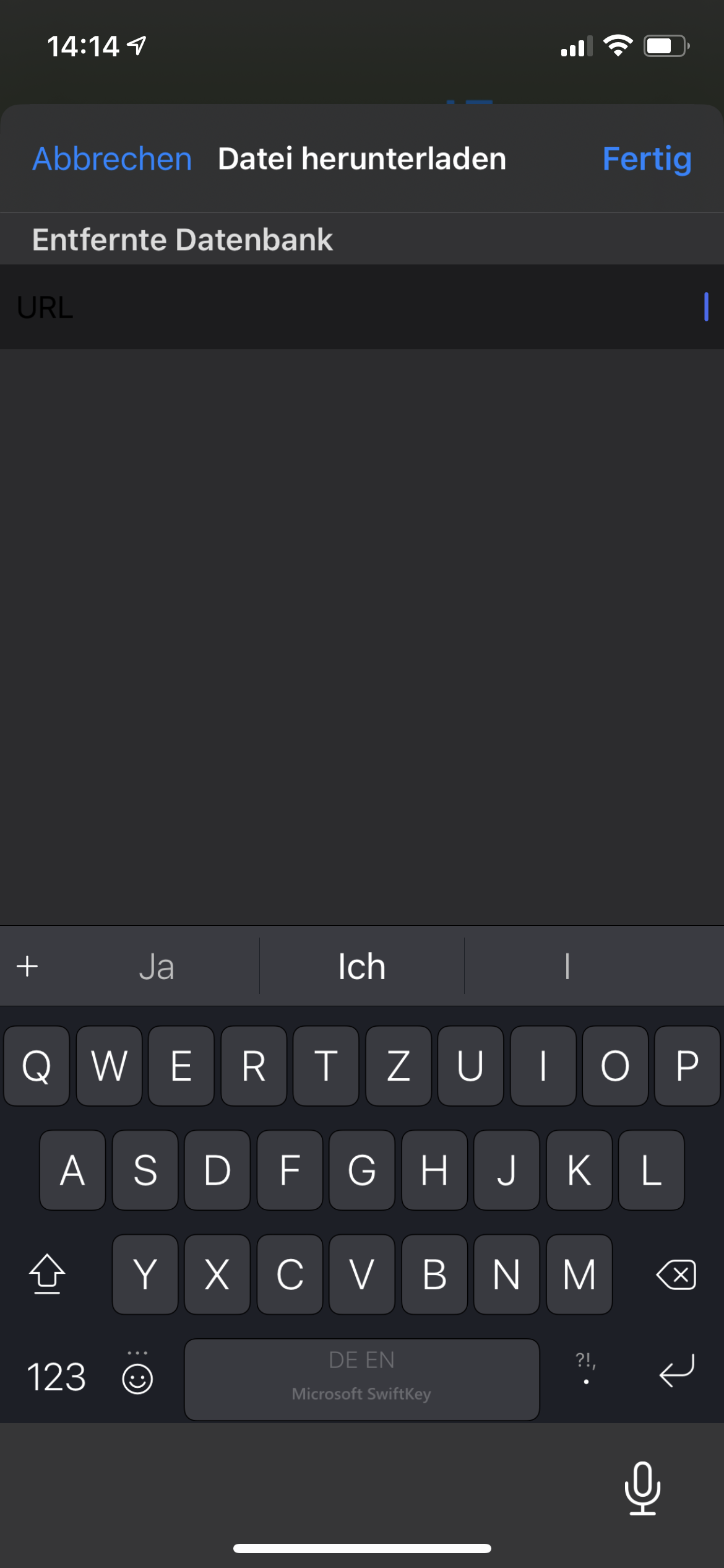

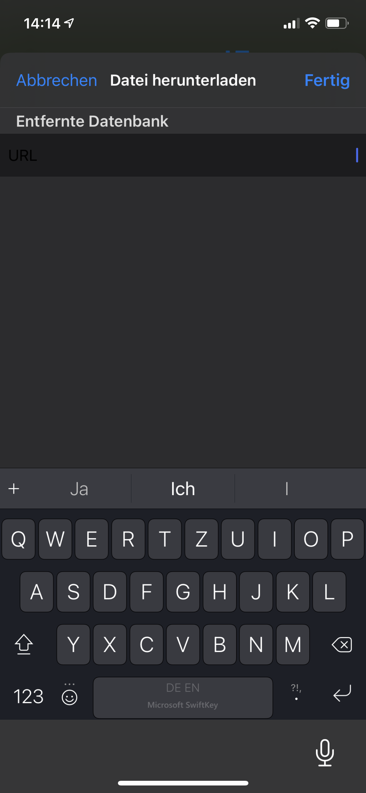

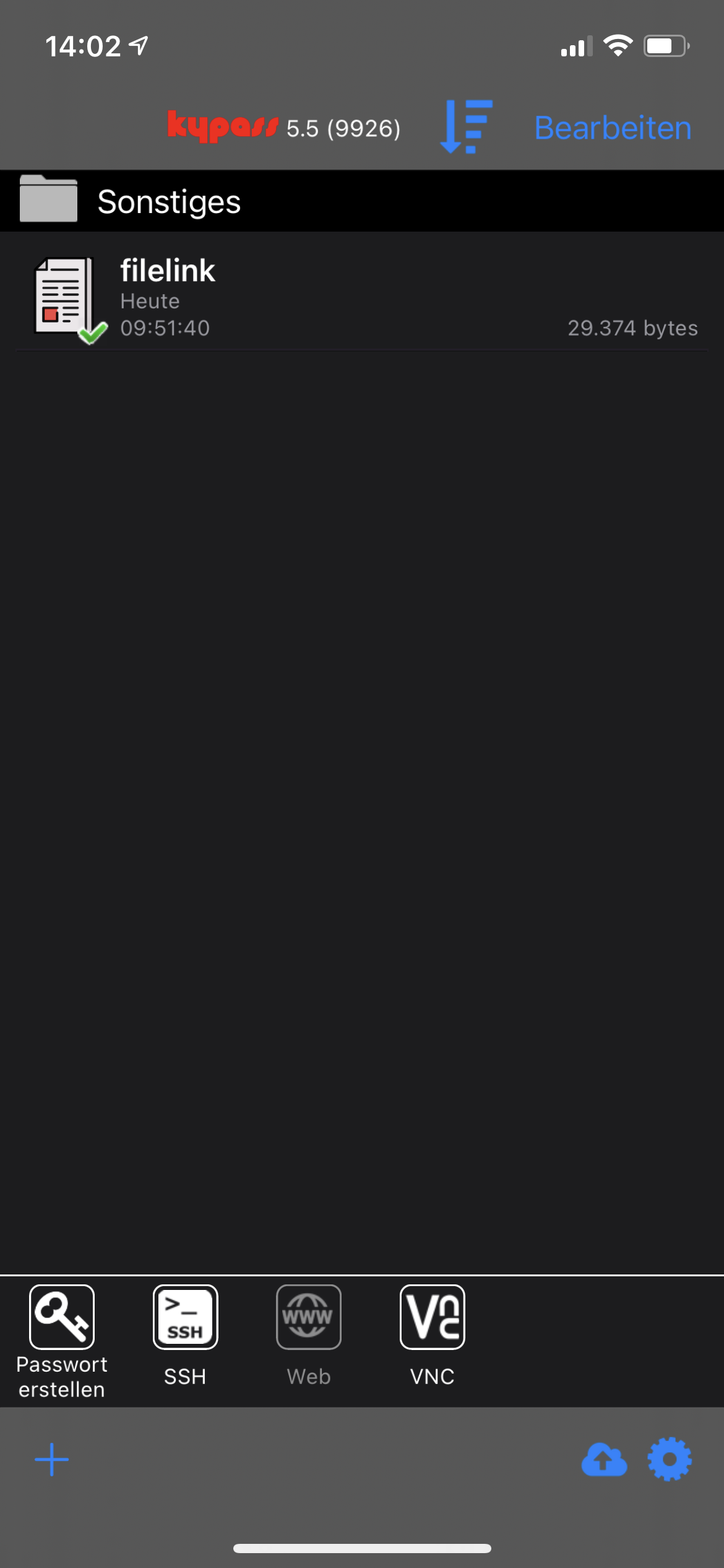

Ich habe in der App die Auswahl: Datei aus dem Internet aufrufen.
In dem Feld habe ich den direkten Link auf meine Datei auf der Fritzbox eingegeben.
Diese wird dann auch angezeigt aber von hier aus kann ich nix weiter machen. Öffnen kann ich sie nicht.

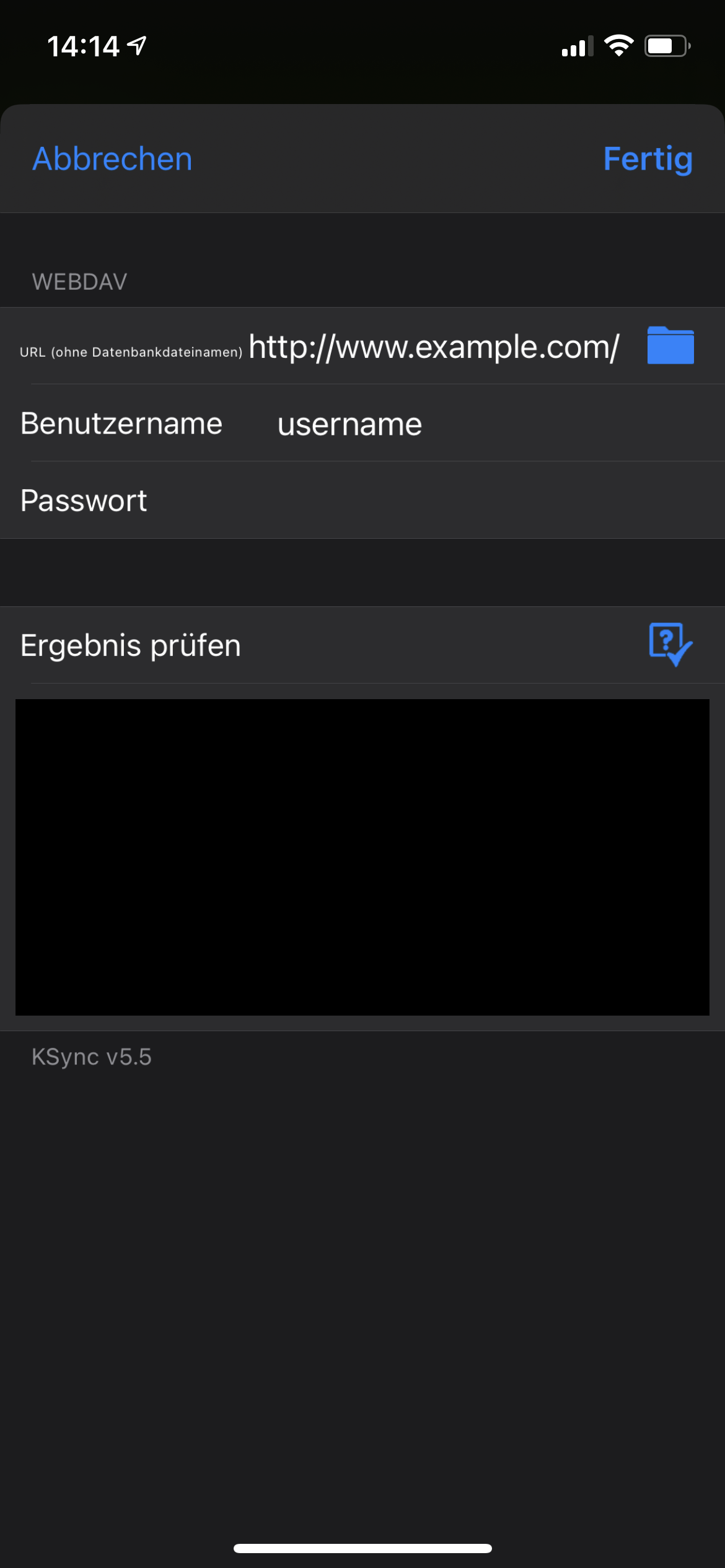

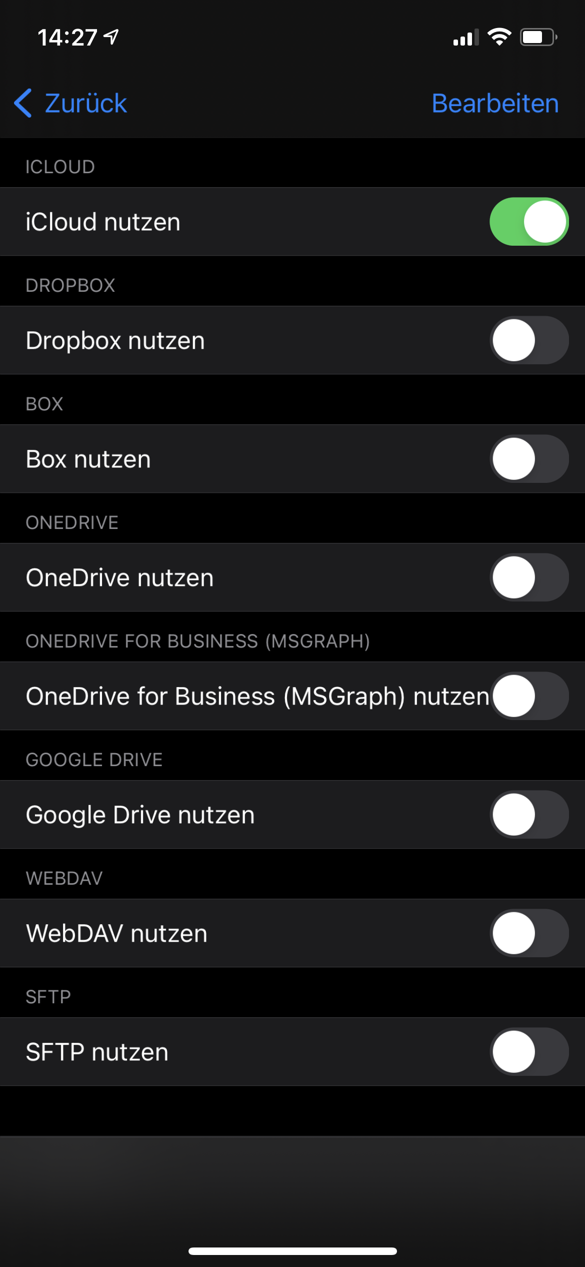

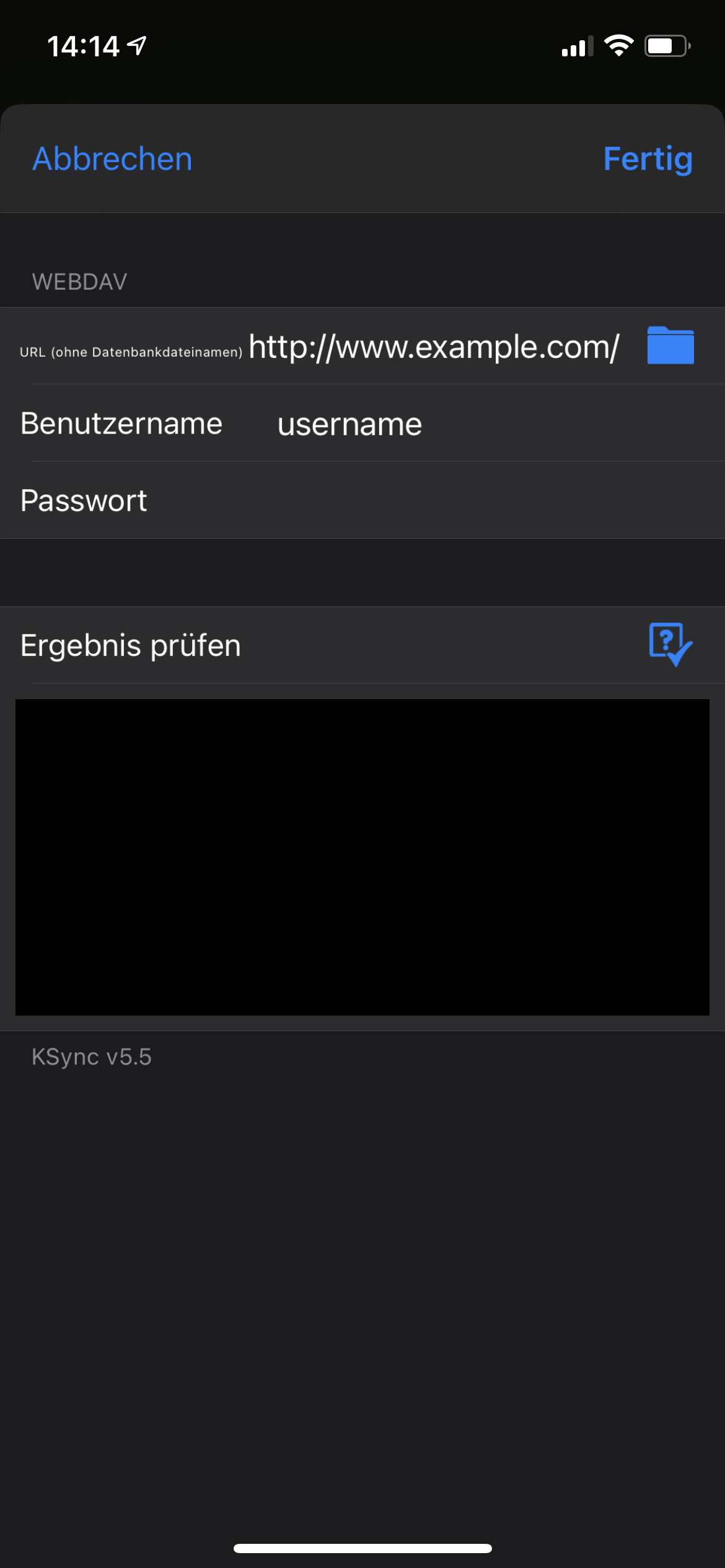

Dann der Versuch über WebDav.
Hier weiß ich nicht genau, wie ich vorgehen soll oder ob das überhaupt funktioniert. Bin was sowas angeht echt unerfahren. Die Möglichkeit über iCloud oder One Drive besteht zwar, ich möchte aber ungern mein keyfile dort hochladen.
