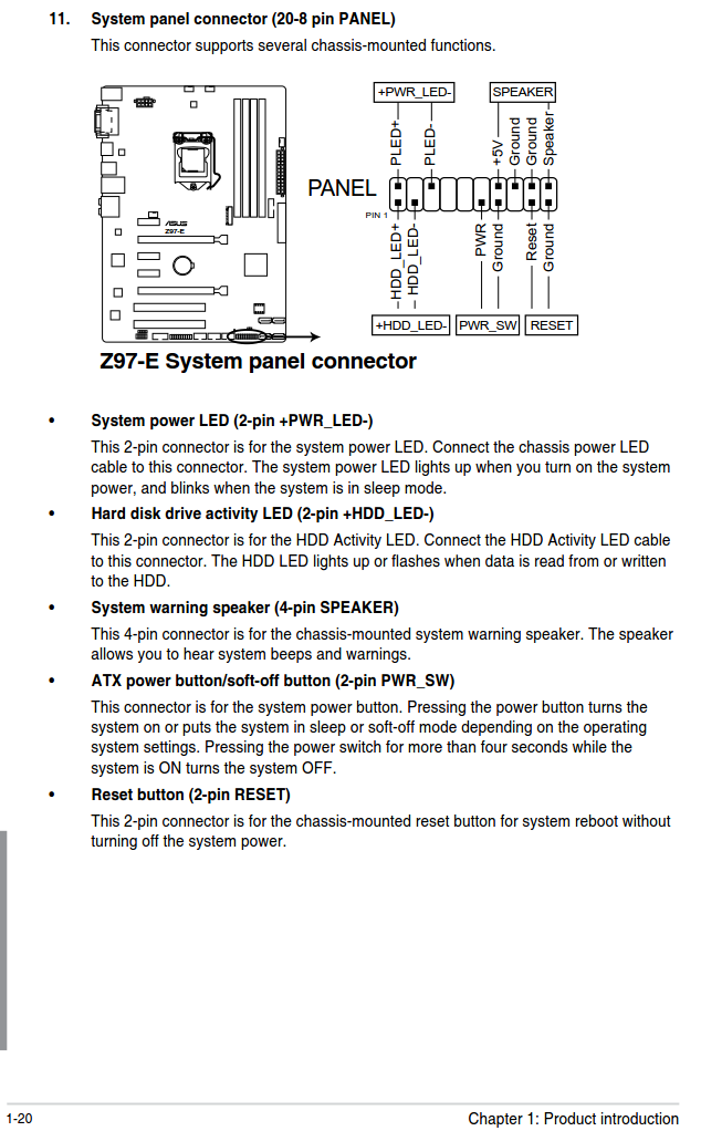

Eine Beep-Fehlermeldung kommt nur, wenn auf dem Motherboard ein solcher Beeper oder ein Piezo-Lautsprecher auf dem Frontpanel-Header auf dem Header 'Speaker' verbaut ist.
Wenn kein Speaker/ Beeper vorhanden, dann nutzt dir die Null-Methode nichts, da du ja keine Beep-Codes bekommst und diese auch nicht differenzieren bzw. zuordnen kannst.

nein keine Beepcodes, kann aber evtl. daran liegen dass kein speaker angeschlossen ist (hab da keinen gefunden)

Den Lautsprecher hinter via Klinke anzuschließen bringt keine Beep-Fehlercodes. Die kommen nämlich noch direkt beim P.O.S.T. des UEFI/ BIOS und nicht erst wenn Windows geladen ist.
Es geht um einen Speaker/ Beeper der auf den Header Speaker auf dem Motherboard angeschlossen wird. Dieser signalisiert durch verschiedene Beepcodes auch (den/ die) Fehler.

Minimalkonfiguration hab och auch noch nicht geschafft.. geht das überhaupt wenn man keinen speaker hat? (Denn ich habe keinen)

Und wie soll ich das mainboard mitm schraubendreher anmachen wenn ich die minimalkonfiguration teste?
Die beiden Pins PWR_SW
mit dem Schraubendreher verbinden.

Habe doch noch einen speaker in nem anderen pc gefunden und werde jetzt die nullmethode probieren
ICH KRIEG DA NEN HARDWARE COMPONENT FAILURE !!!!
