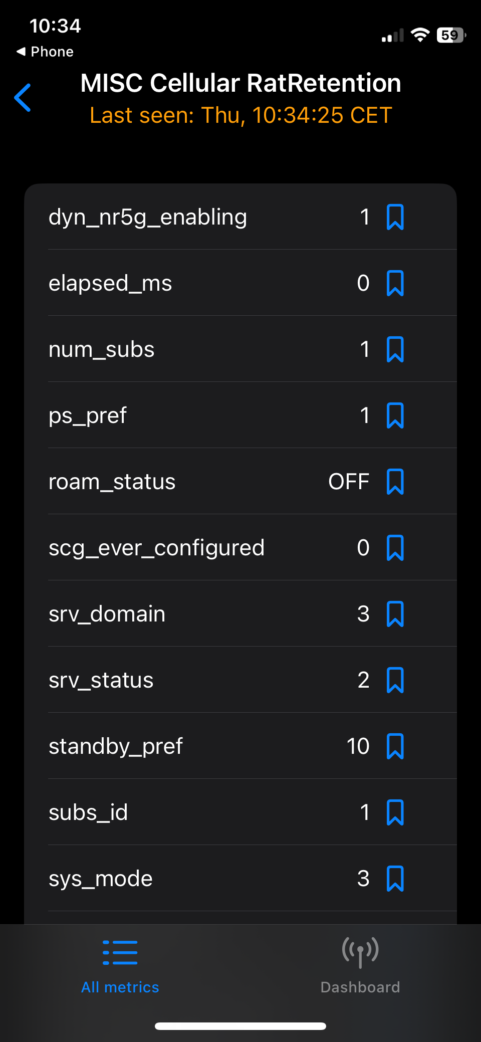

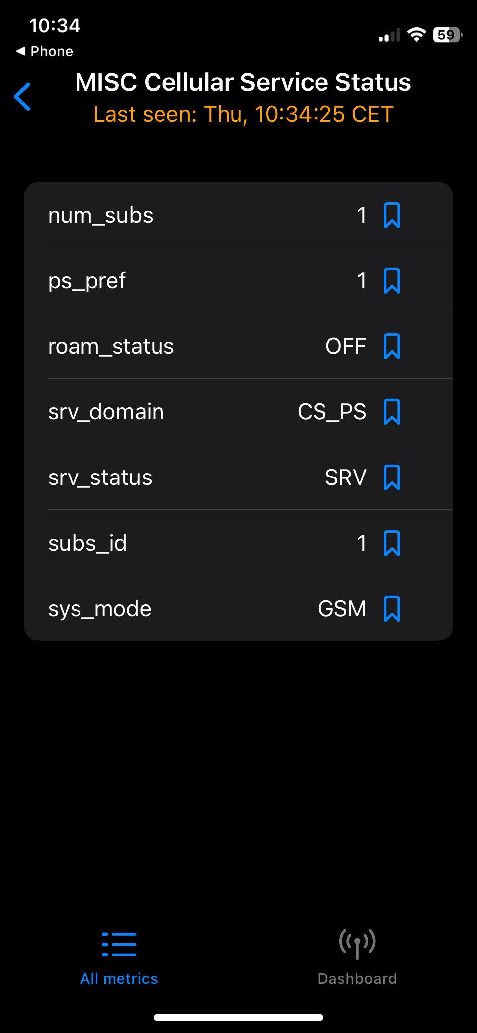

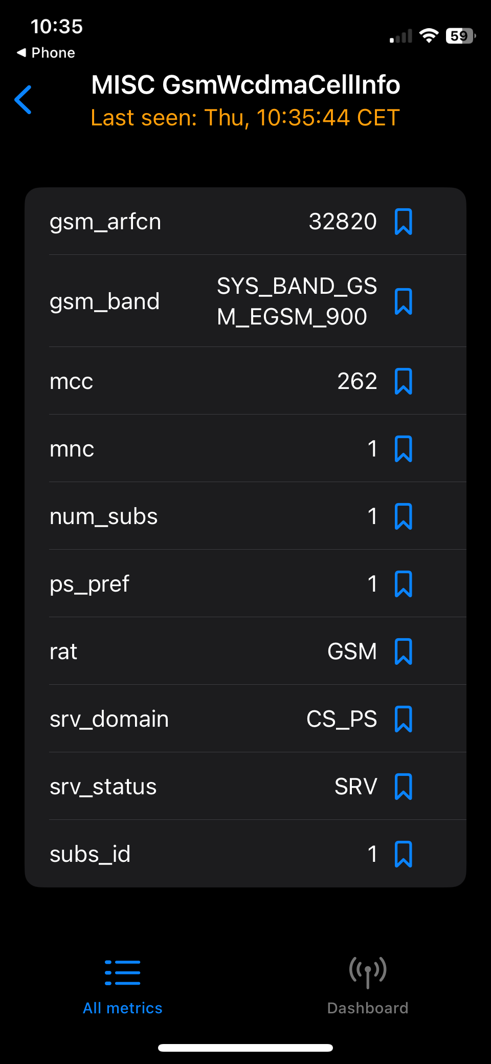

Hallo @Telekom hilft - die Adresse würde ich per PN übermitteln wenn das in Ordnung ist. Ansonsten habe ich noch die Ergebnisse aus der Field Test App.
LTE habe ich nicht ein einziges Mal gesehen, es ist meist GSM, manchmal sogar 3 Balken, aber keine Datenübertragung, EDGE halt.
Die Frage war eher, ob Du 5G mal ausschalten könntest. Haben andere Handys bei Dir LTE? Ohne LTE geht nämlich auch kein 5G-NSA. Nicht das es ein Problem mit LTE bei Dir (und iOS 17) gibt.
