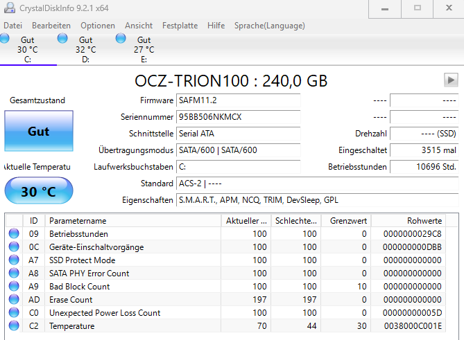

Du könntest dir den Zustand der SSD mal anschauen mit CrystalDiskInfo.
Evtl möchte die SSD so langsam die Grätsche machen.
Reaktionen: Terrier
Laut dem Programm haben alle meine Festplatten den Gesamtzustand Gut

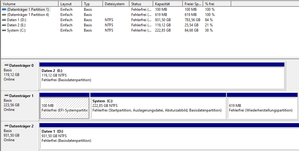

Kannst du uns den Screenshot davon zeigen?
Sollte noch eine andere SSD / HDD eingebaut sein, dann auch noch einen Screenshot der Datenträgerverwaltung.
