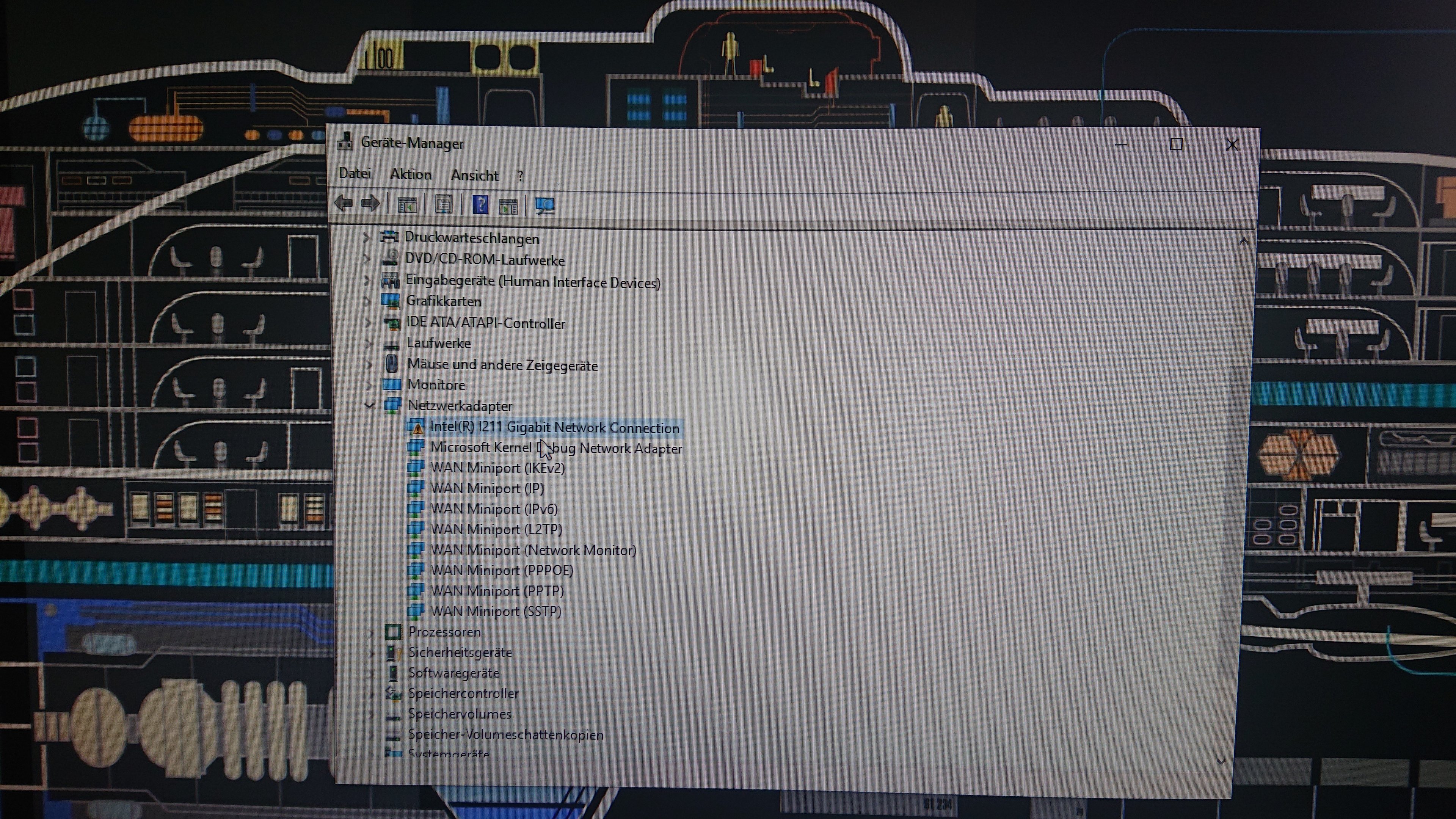

Wir hier koennen nicht sehen was der Geraetemanager anzeigt.

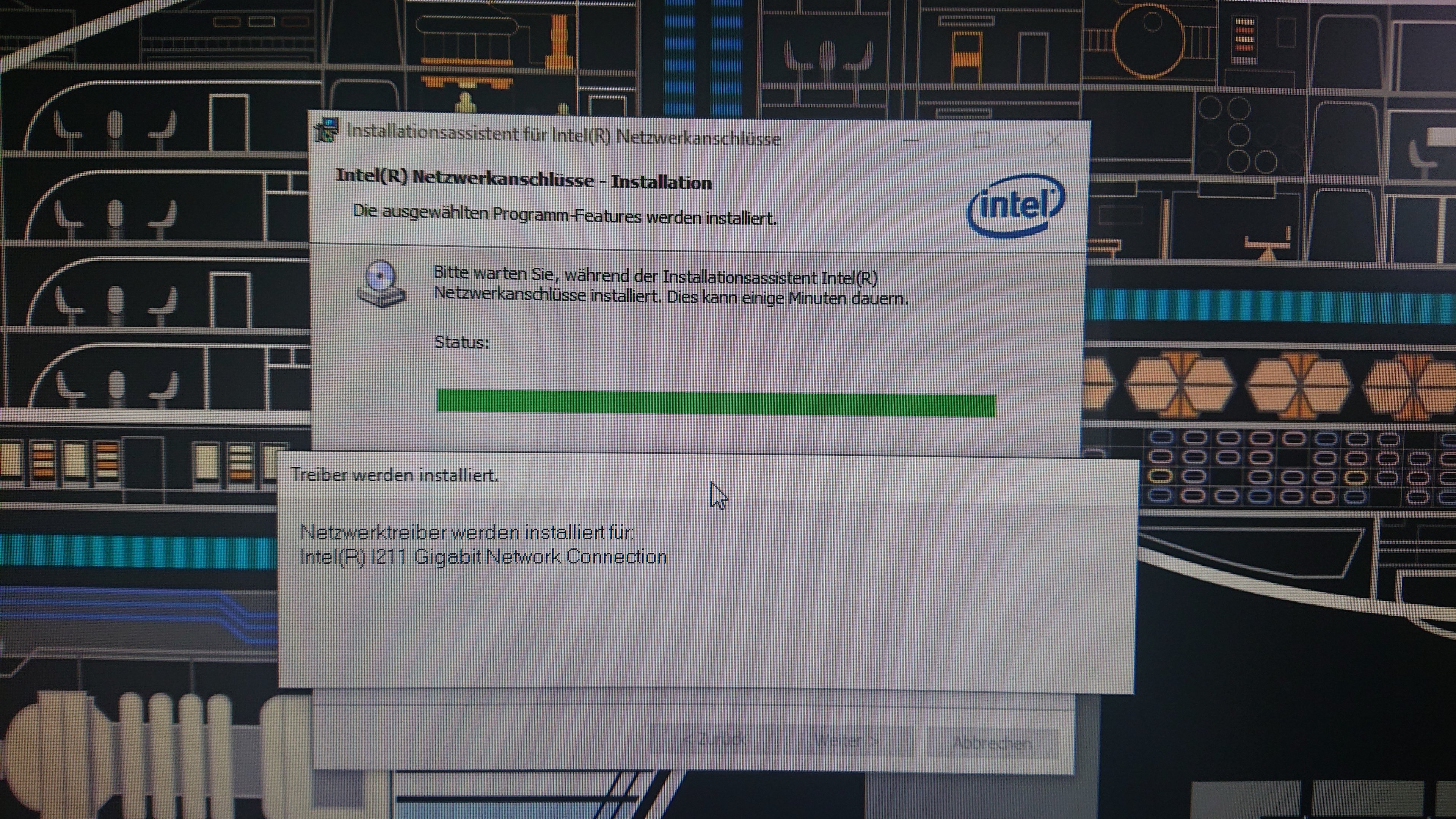

Dann versuche ich die Installation

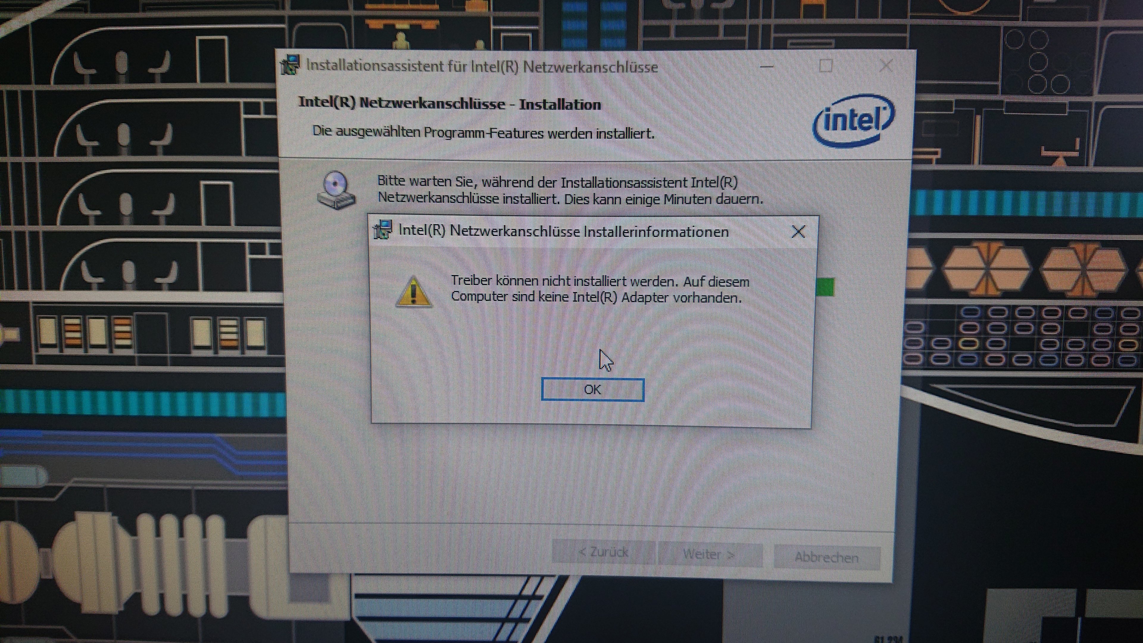

Und letztenendes befinde ich mich wieder hier:
Und ja, LAN Kabel ist abgezogen.
Lade dir mal diesen Treiber von Intel. Entpacke die Exe-Datei. Danach den Gerätemanager(ggf. mit Adminrechte) öffnen. Recksklick auf Treiber aktualisieren und danach "Auf dem Computer nach Treibersoftware suchen" auswählen und den kompletten Ordner auswählen wo die Netzwerktreiber drin gespeichert sind.
Wenn es weiterhin nicht klappt. Kannst du versuchen testweise unter "Sicherheitsgeräte" die "Amd PSP" zu deaktivieren und dann nochmal versuchen den Netzwerktreiber zu installieren.
Edit
Windows neu installieren muss man nicht, hier eine Anleitung wie es auch ohne Neuinstallation klappt. Das habe ich auch so gemacht und es lief.
ich hatte mal ähnliche Probleme.. weis aber nicht mehr warum. war auch in der Zeit des umstiegs auf Ryzen 3600.
mach mal ne Win installation auf ne zweite Festplatte. wenn die clean funtioniert, muss du nix zurückschicken sondern nur mal windows frisch draufbügeln.
Den Eintrag kann man normalerweise mit der Entf-Taste löschen.
Falls das nicht geht, im Bios (falls möglich) die Netzwerkkarte deaktivieren. Dann im Menu des Gerätemanagers in Windows "Ausgeblendete Geräte anzeigen" aktivieren und den Eintrag suchen. Er sollte dann löschbar sein. Danach wieder aktivieren und den neuesten Treiber installieren.
