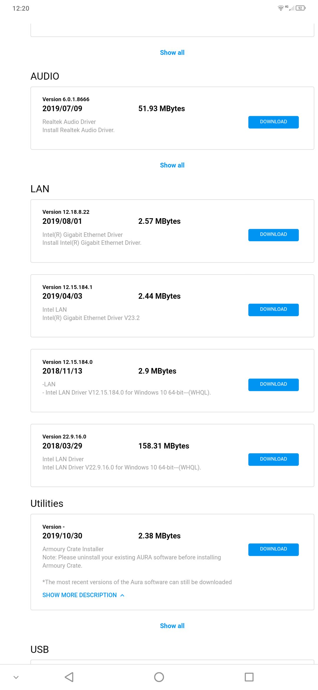

Schau mal im Bios ob LAN aktiviert ist.
Im schlimmsten Fall wenn es schnell gehen muss, windows neu installieren.
Oder
Mach ein windows update oder versuch einen älteren lan Treiber
Mach ein CMOS Reset und lade nochmal die standard Einstellungen schau explizit dass Lan aktiviert ist im bios
