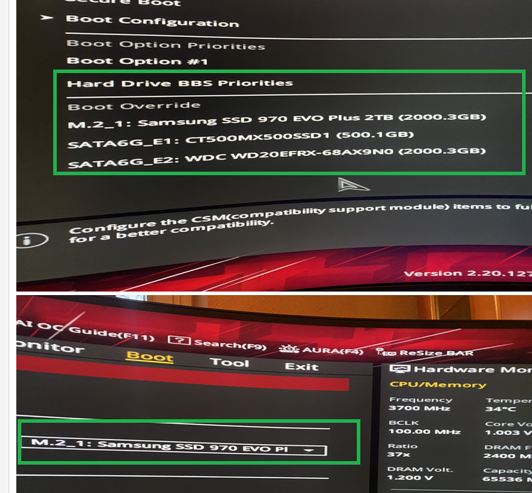

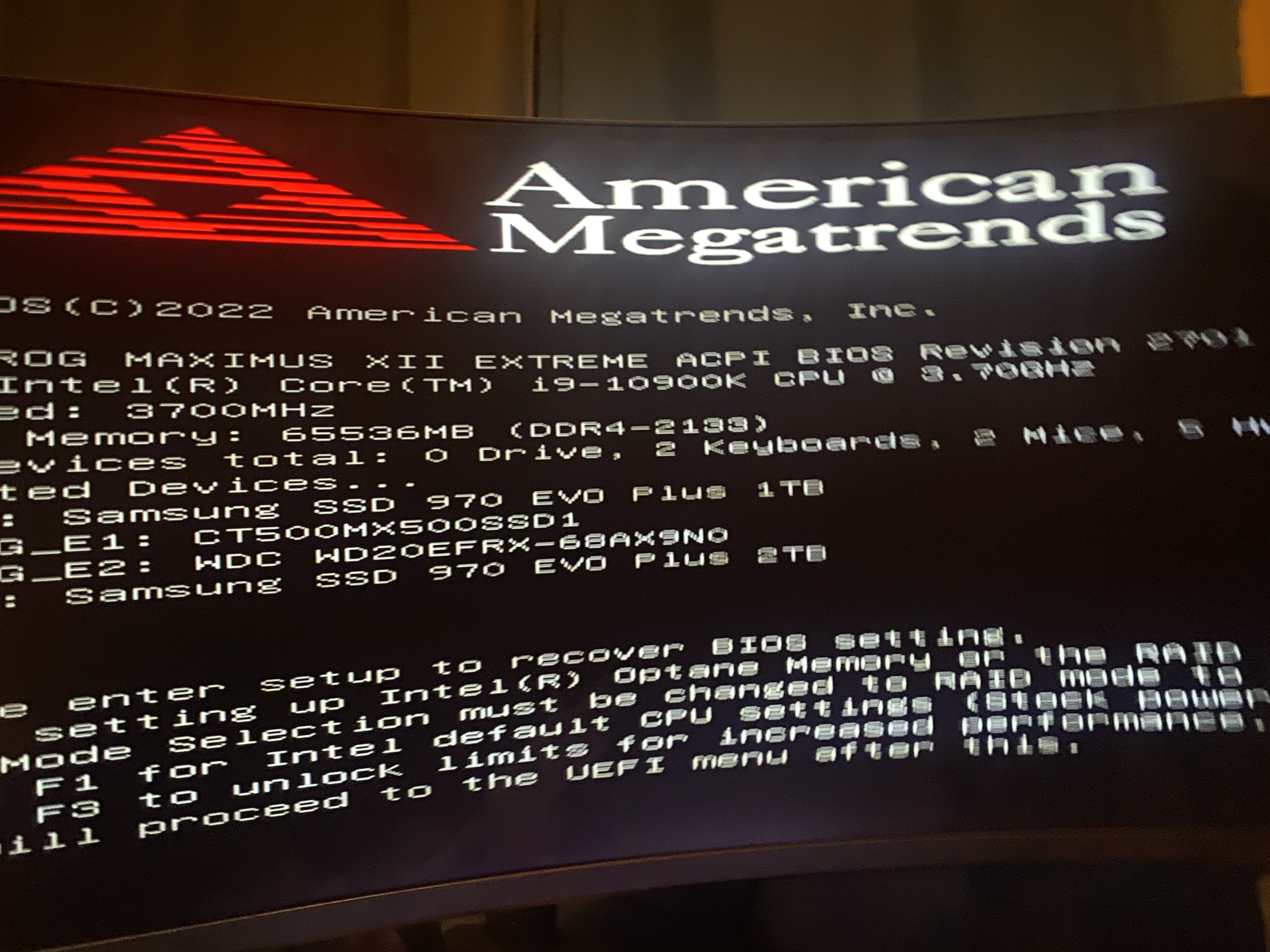

Kein Windows nach BIOS Update

Bei mir war anscheinend der Fehler das nach den Update versuch 2 Festplatten nicht erkannt wurden, nach ein uns ausbauen hat es nun endlich Funktioniert.
