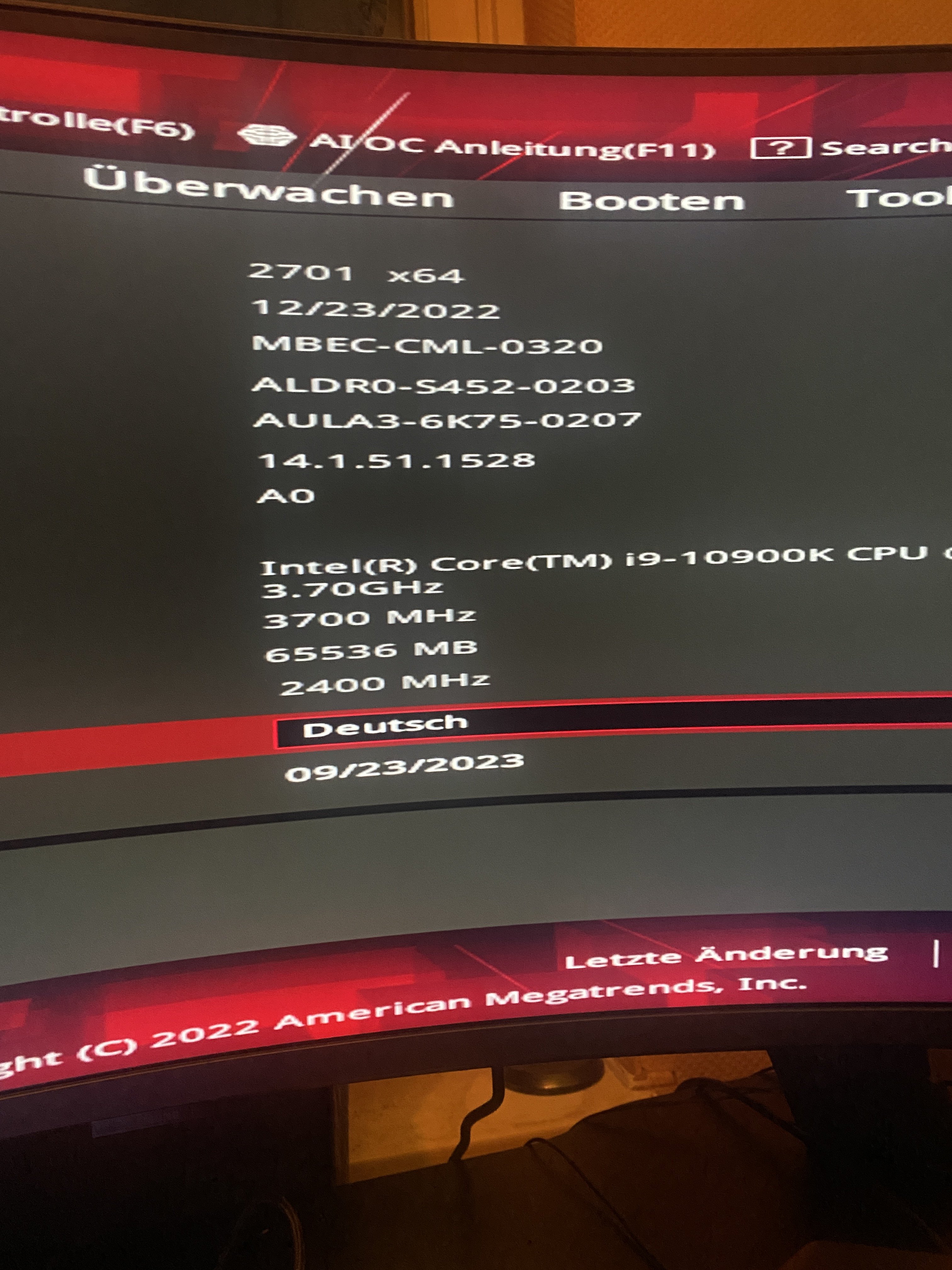

Ich habe nach lange mal mein BIOS ein Update unterzogen. Die Version die ich drauf hatte, war noch eine 10.. Version. Die neuste Version ist jetzt 2701 und so stehts auch im BIOS. Jetzt ist es so das mein PC immer ins BIOS startet. Er findet kein Windows die Festplatten werden aber erkannt. Hatte davor ja auch Windows drauf gehabt. Das Update habe ich über die Asus Software EZ-Update durchgeführt. Es werden 2 Fehlermeldungen aus den Mainboard angezeigt 1x Der Fehler AE und der andere ist A9 ein Bild ist unten.

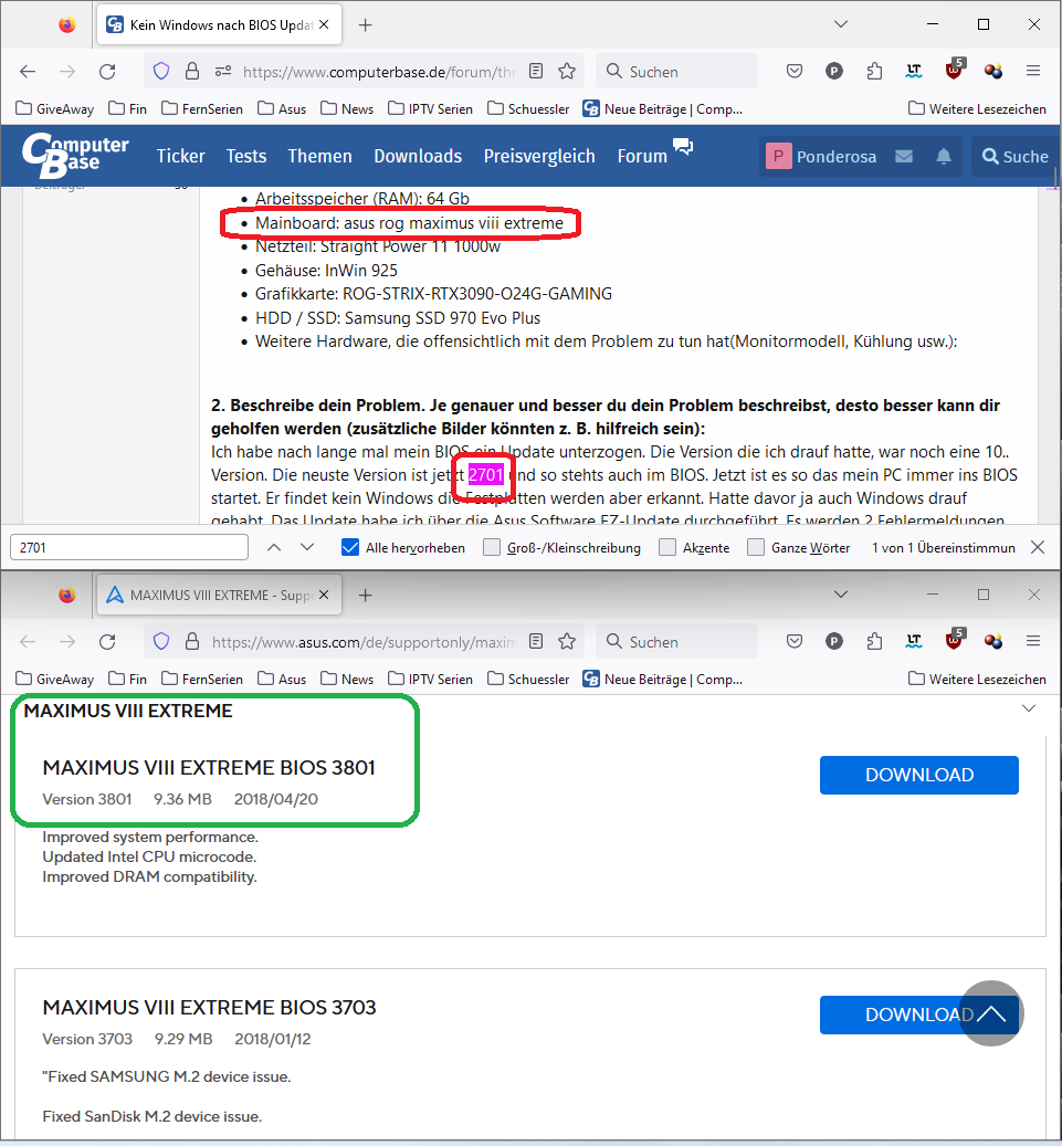

Bist du sicher, dass du das richtige Board Bios Maximus VIII Extreme in deiner Auflistung angegeben hast, bzw. die richtige Biosversion gewählt hast?
Denn auf der Seite ist die letzte Biosversion die 3703 vom 12 Januar 2018.
Eine 2701 ist in der Liste nicht zu finden.
Hm hatte es von Asus runtergeladen gehabt. Habe ich das falsche geladen ?

Ponderosa schrieb:
Das können wir nicht Wissen! Aber vermutlich ist es so.

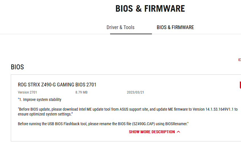

Tja, eigentlich schon. Daher die sollte die Frage eher sein, ob da angegebene Motherboard Modell Asus Maximus VIII stimmt? Das kann man in seinem Biosscreenhot nicht erkennen.
Die 2701 Version passt auf ein rog-strix-z490-g-gaming-model.
Ja, da stimmt die 2701 dann.
Bitte das dann auch in deiner Hardwareliste in #1 korrigieren.
Falsches durchstreichen, sonst kommen neue Leser durcheinander
