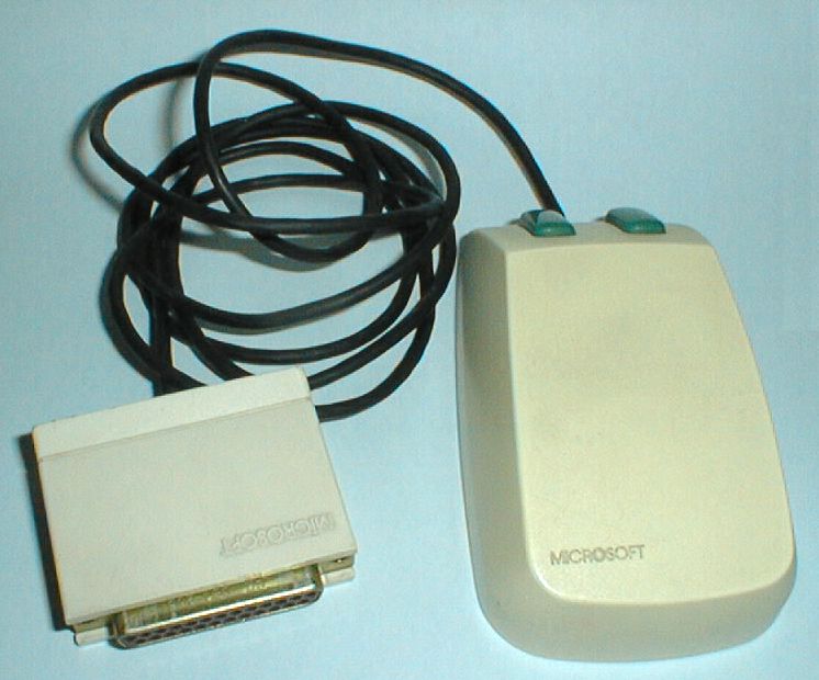

Haniball1979 schrieb:
Probier einfach eine andere Maus
Scheint aber so als hätte er keine andere und mit PS/2 läuft ja auch nicht viel. Und sowas will keiner :
