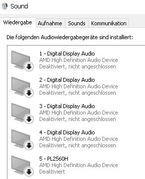

Evtl. musst du den Audioausgang manuell setzen (oder erstellst dir eine cmd Datei die es für dich mach mittels NirCmd).
812791
Musst halt herausfinden welcher Ausgang zum AVR geht und den dann als Standard setzen.
Kann gut sein, dass der Monitor dies nämlich manchmal überschreibt.
Genau das wollte ich auch ausdrücken :D +1
Reaktionen: Schnipp959
Audioausgang manuell setzen ging nicht da bei allen "Nicht angeschlossen" stand und sich nichts verändern lies.
