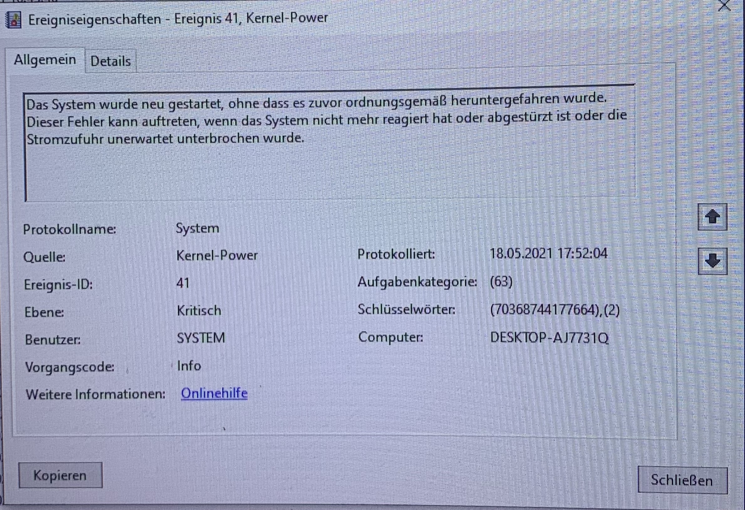

Ich habe seitdem ich meinen PC habe immer dieses Problem. Ich gehe in ein Spiel z.B CSGO ich starte die Suche nach einem Match und wenn ich spawne startet plötzlich mein PC neu. Ein Blackscreen kommt und alles friert für ein paar Sekunden ein und mein PC startet von selbst neu.
Als ich in der Ereignisanzeige nachgeschaut habe wurde mir folgendes angezeigt:
Das passiert nicht nur in CSGO auch bei Fortnite ist es so. Das komische an der Sache ist, Minecraft kann ich ohne Probleme spielen, da startet mein PC nicht neu.

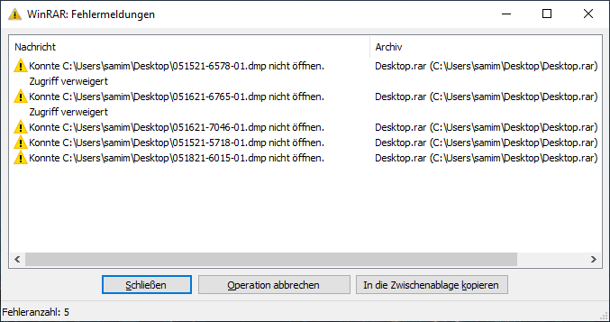

Silver Server schrieb:
Die fünf Dateien auf den Desktop kopieren.
Mit rar oder zip verpacken.
Hier im Forum hoch laden.
Ich kann die Dateien nicht verpacken. Es kommt diese Meldung, wenn ich versuche sie in rar zu verpacken
