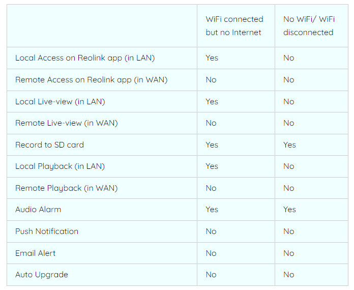

Schaue dich vielleicht einfach mal bei Reolink um, die scheinen bezahlbar und bei Amazon verfügbar zu sein.
https://support.reolink.com/hc/en-u...eras-Work-Without-WiFi-or-Internet-Connection

Es kommt drauf an, um was für eine Kamera es sich handelt. Bei den von mir verlinkten Kameras im "autarken" Betrieb, wird die Erkennung in der Kamera gemacht und es kann vermutlich wie bei den meisten solchen Kameras konfiguriert werden, dass nur bei Bewegung aufgezeichnet wird.
Die Kameras besitzen auch einen SD Kartenslot und können direkt lokal aufnehmen. Wenn es nicht darum geht eine möglichst hohe Sicherheit zu haben reicht es vermutlich im normalen Betrieb auch aus. Betriebt man Kameras direkt am NAS, können sie als "dumme" Aufnahmegeräte benutzt werden, die Daten werden dann immer übertragen und das NAS kann eine Erkennung durchführen.
