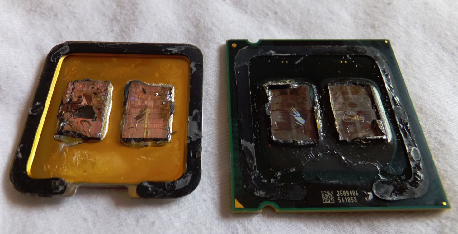

Gestern habe ich diverse Threads in anderen Foren gesehen, in denen das Köpfen der CPU beschrieben wird. Es gibt dazu auch entsprechende Videos auf YouTube.
Sowas in der Art hätte ich auch vor zu tun. Es ist ja bekannt, das die neueren Generationen nicht sonderlich Gut die Wärme vom Die an den Heatspreader abgeben.
Deshalb war meine Überlegung eben die, den Heatspreader zu lösen und den Kühler direkt auf dem Die anzubringen.

Verlötet wird derzeit nur bei Ivy-E, nicht bei Haswell. Ivy (normal) ist auch nicht verlötet.
Das heißt, dass das Köpfen einer CPU für den Sockel 2011 (wie der 4820K) nicht nötig, bzw. auch gar nicht so einfach möglich ist.

Der i7-4820K LGA 2011 ist verlötet und den kann (braucht man nicht) zu köpfen.
Die CPU's die geköpft werden sind Ivy (LGA 1155) und Haswell (LGA 1150).
Klar kann man eine Corsair H100 einbauen. Ein Luftkühler tut es aber auch. Beim Rempler an das Gehäuse würde ich mir eher um die Festplatten sorgen machen.
Nachtrag:
Den Heatspreader gleich weg lassen ist überhaupt keine gute Idee, weil der Die sehr leicht beschädigt werden kann (verkanten des kühlers) und dann ist die CPU hin.
Der Core i7 4820K ist aber ein Ivy Bridge EP und hat eben keine WLP unterm Heatspreader sondern ist verlötet ;)
Man sollte bedenken, dass der 4820K wie @arktom schon gesagt hat, ein Ivy-Bridge-E ist und deshalb zwischen Die und Heatspreader keine WLP ist!!! Will dem Threadstarter ja nicht unbedingt davon abhalten, seine CPU zu zerstören, würds bei nem Ivy-Bridge-E nur nicht empfehlen:

OK. Wenn der Heatspreader mit dem Die verlötet ist, dann hat sich alles weitere erledigt.
