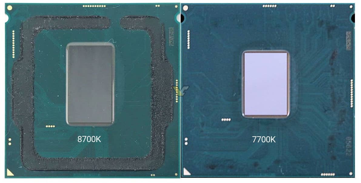

Meine Frage ist: Könnte man das Köpfen mit einer Zahnseide durchführen? Es ist nur Silikon zwischen dem CPU und Kopf. Müsste das nicht einfacher gehen, mit einer Art dünnen festen Schnur?? Die Schnur an der Seite fest durchziehen und fertig...

1.) Schwer da der IHS auf dem Substrat aufliegt und der Die ja etwas höher ist.. du kannst die Zahnseide ja nicht "hochziehen" unterm IHS... außerdem hast du ja noch den klebe rand des IHS den du wohl kaum mit der Zahnseide durchbekommst.

WEIL: da unten ist ja nicht nur der kleber der getrennt werden kann sondern auch die kleinen kondensatoren liegen neben dem chip.
trennst du die ab durch das ziehen heisst es Bye Bye

Was für Kondensatoren? Das ist eine Glatte ebene. Nur der Kleber und in der Mitte der CPU Kopf.
Es geht mir ja nur darum, ob es mit einer Zahnseide nicht einfacher und sicherer wäre, als mit einer Rasierklinge. Ohne noch extra Geld für ein Delid Gerät auszugeben.
Meine Idee war halt mit einer Schnurr nur die Verbindung des Silikon zu trennen. Und die Schnurr nicht komplett durch zuziehen.
Mit Zahnseide kommst du aber nicht durch das Silikon, es ist kein herkömmliches Silikon sondern ein steinhartes mit hoher dichte.
Bist du sicher? Ich habe einige Video dazu gesehen. Und nach dem Köpfen kratzen sie den restlichen Silikon sehr einfach mit dem Finger ab.
Aber du könntest Recht haben. Drum frag ich ja, ob es ectl besser gehen würde als mit einer scharfen Rasierklinge.
