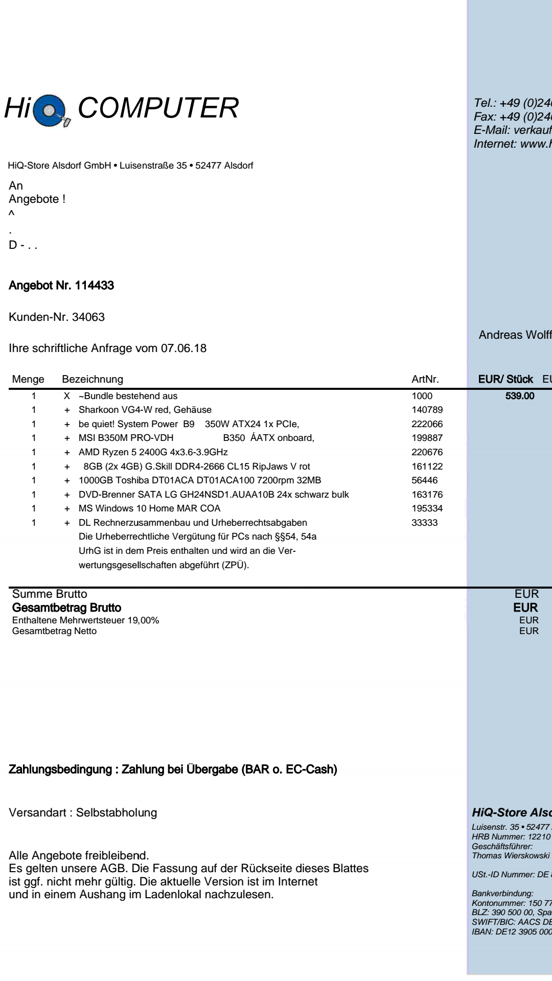

Mein 15 Jahre alter PC hat seinen Geist aufgegeben.

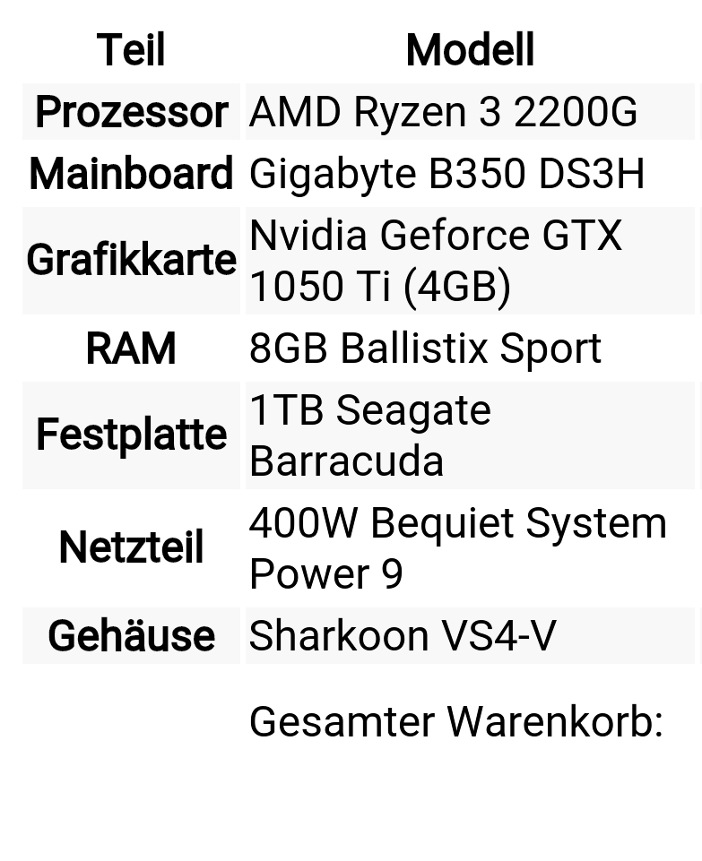

Jetzt habe ich im Internet einen PC zum zusammenbauen gefunden bzw von Mydealz, dieses Angebot soll das beste sein...
Zu sehen auf meinem dritten Bild.

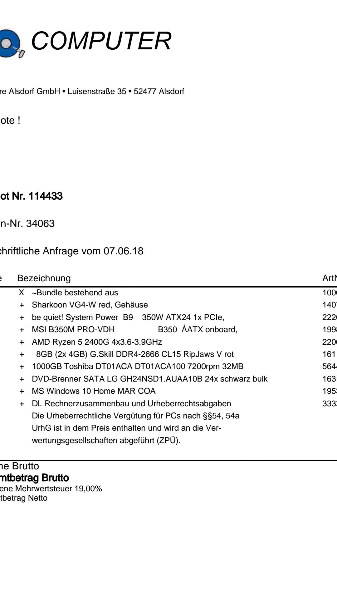

Ich habe mir dann vom Shop meines Vertrauens ein Angebot erstellen lassen das ähnlich ist.
Butget 550 Euro maximum.
Windows.
Sims 2 und 3
Home Office
YouTube Netflix
Mehrere USB
Bildverarbeitung Photoimpackt privat
Brenner und Laufwerk.
Daraufhin habe ich jetzt das Angebot für 539 Euro bekommen.
Wie findet ihr das ?
Zusammenbauen ist sehr schwierig für mich und stresst mich total.
Vielen Dank ihr
Lieben
sieht eigentlich ganz gut aus, nur wenn es das Budget zulässt bitte dringend eine SSD dazu nehmen. Das macht sich sehr sehr deutlich im täglichen Einsatz bemerkbar.
Ob die Grafik im Ryzen reicht für Sims kann ich nicht beurteilen. Wird aber schon spürbar schlechter als die 1050Ti sein.
Hm in dem Angebot fehlt aber die Grafikkarte.
Das Dritte Bild sind die Komponenten von Mydealz. Aber das ist alles zum selber bauen.

was eine SSD ist? etwas das in keinem rechner fehlen sollte. die komponente, die im normalen alltagsbetrieb den mit abstand am stärksten spürbaren geschwindigkeitsschub bringt.

Das Angebot ist nicht sonderlich gut meiner Meinung nach.
bissl dürftige Antwort! Gründe? So schlecht ist es nicht ...

Wenn man keine Ahnung hat dann denkt man ja die machen ein gutes Angebot.
Budget ist 550 Euro.
Zum Angebot:
Gehäuse: Ein 25€ Schrottteil
Netzteil: Ist okay (33€)
MB: Budget Mainboard aber okay (66€)
CPU inkl GPU: vollkommen ausreichend für die Ansprüche (150€)
Ram: Wenig Takt aber okay (85€)
HDD: Ohne SSD nicht zu empfehlen (40€)
DVD: Wer er braucht, passt (10€)
Win: - (30€)
Komme hier auf 440€. Zusätzlich eine 250 GB SSD und das Angebot wäre okay.

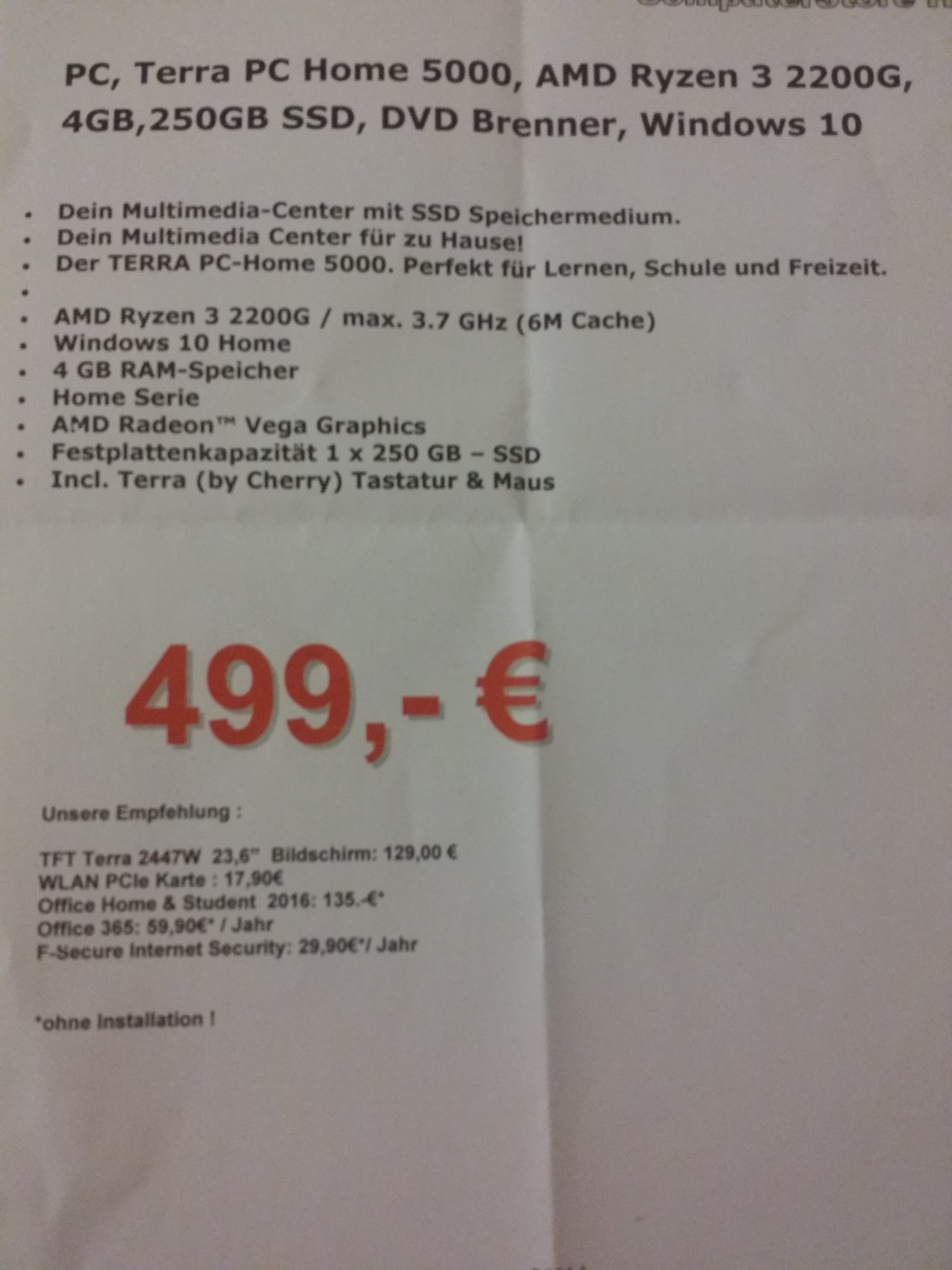

Oh man. Ich bin völlig überfordert.
Das Angebot hier hab ich vom PC Store bekommen. Ist bestimmt auch doof oder ?
Da ist mMn der PC um 539,- aus dem Eröffnungsbeitrag besser. Wenn da noch Geld für eine kleine SSD (da werden das OS und die Programme installiert) zur Verfügung stehen würde, könnte man den PC so nehmen. Wenn du nicht so viel Speicherplatz benötigst, könnte man zur Not auch die HDD weglassen.

Welches? Das Fertige oder das von Mindfactory mit den einzelnen Komponenten auf Bild 3 ?
Dieser PC:
Naja... ich würde mir von den Geld selber ein Pc basteln bekommst mehr :)
