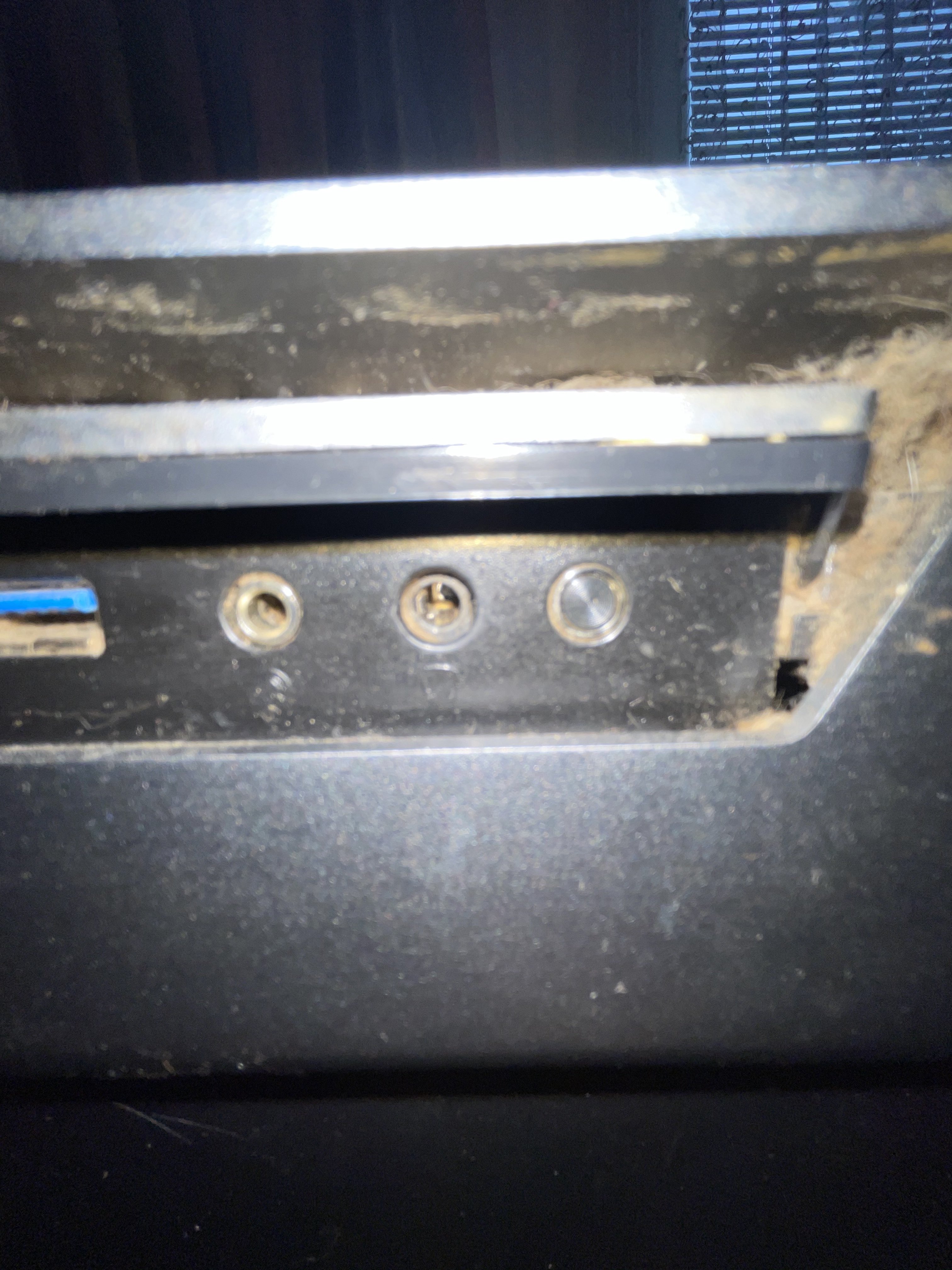

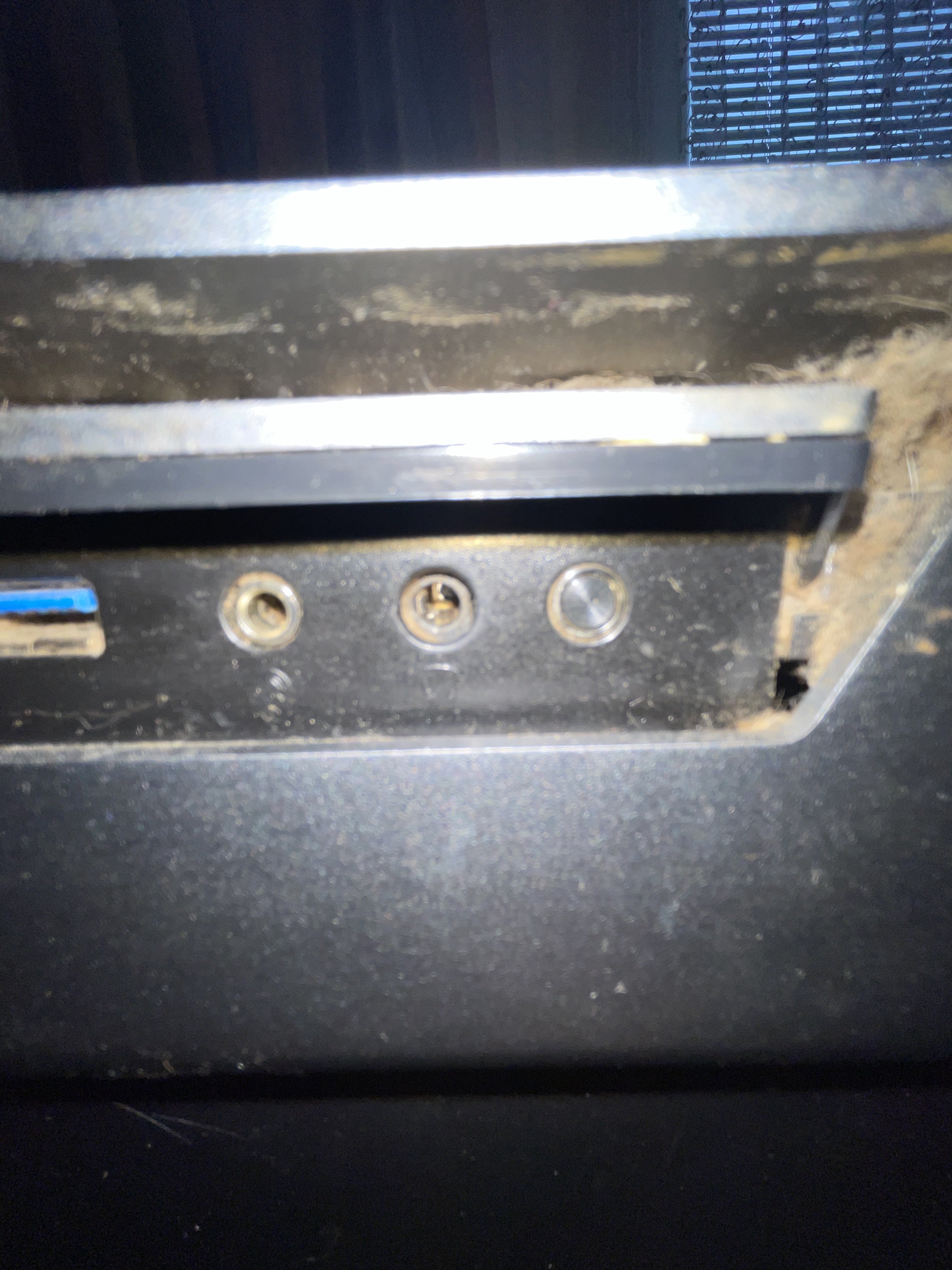

Gibt es eine alternative zbm das ich meine Kopfhörer hinten am Gehäuse anstecke habs zwar probiert aber vielleicht kennt ihr ja irgendwelche kniffe..Punctum Maximum schrieb:Anderes Gehäuse? Rear-Anschlüsse nutzen? Stecker festkleben? Was willst du jetzt hören, die Ursache kennst du ja schon....
Gehäuse zerlegen, Frontpanel ausbauen, Frontpanel zerlegen, Kopfhörerbuchse ausbauen (falls möglich), mit der Kopfhörerbuchse in den Elektronikladen marschieren und fragen, ob die etwas ähnliches, das passen würde, haben, neue Kopfhörerbuchse einbauen.

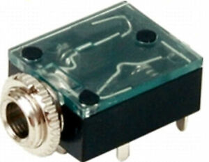

Je nach Aufbau und Hersteller können in der Buchse Klammern und Federn sein.
Im Idealfall sitzt da nur etwas fest bzw. hat sich verschoben.
In die Buchse sehen und ggf. mit einer Stecknadel entsprechend zurechtschieben.
Habe auf die Schnelle keine Explosionszeichnung gefunden.
Annähernd bitte folgende Grafik beachten:

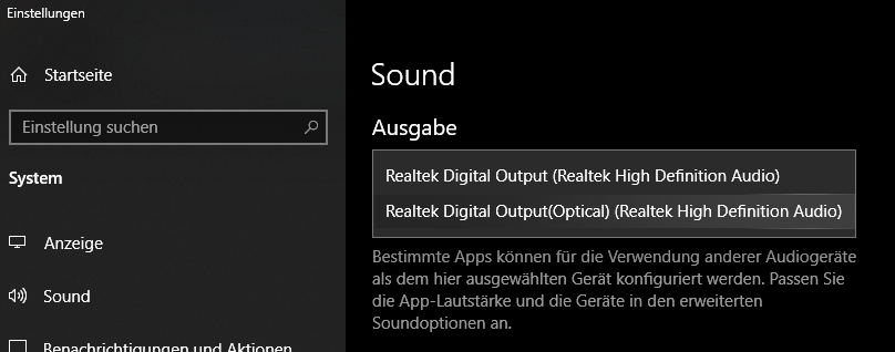

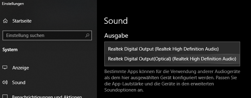

Wie mache ich das?madmax2010 schrieb:ja, ggf musst du in den soundeinstellungen sagen, dass jetzt der hintere Port genutzt werden soll.

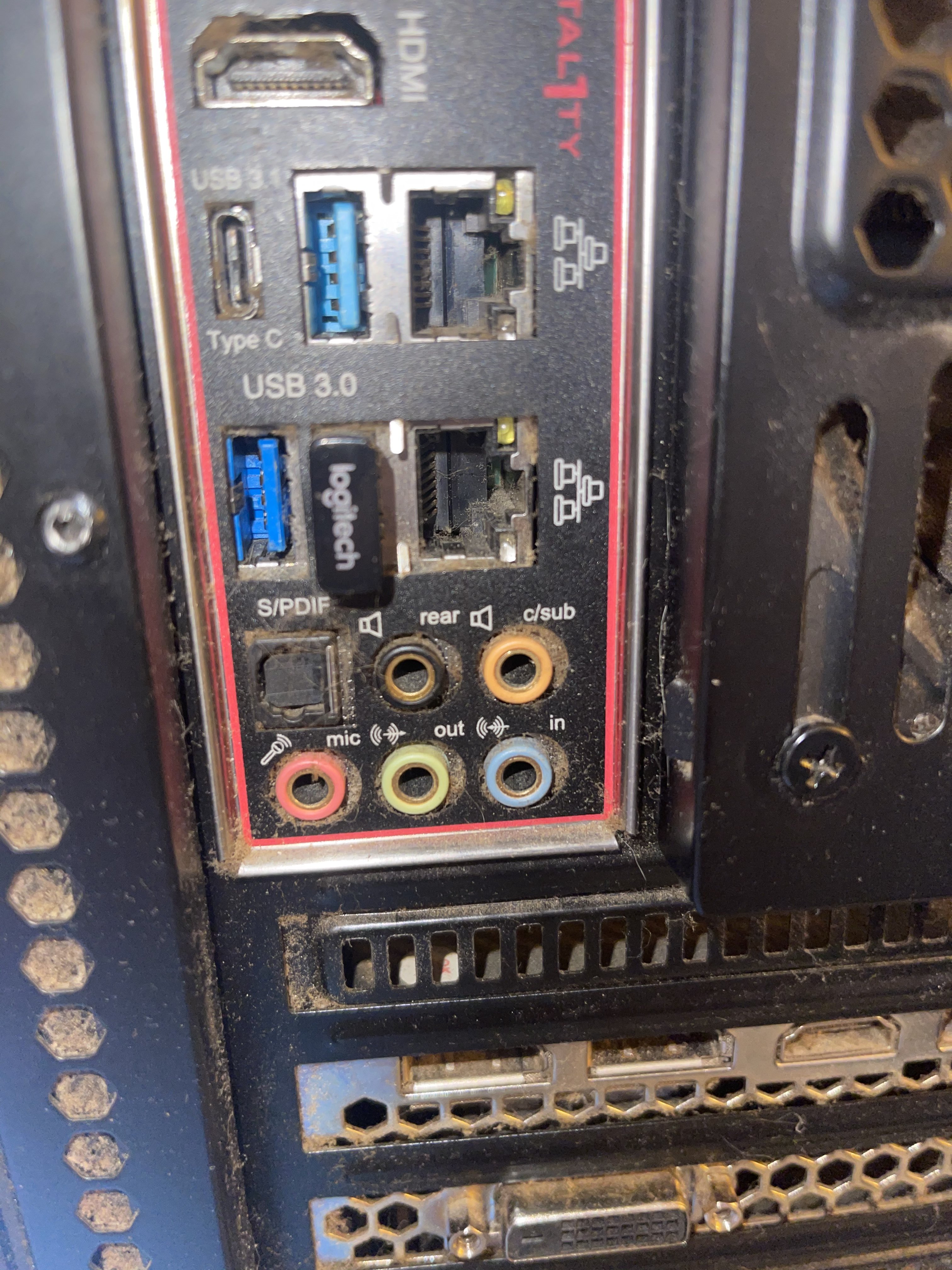

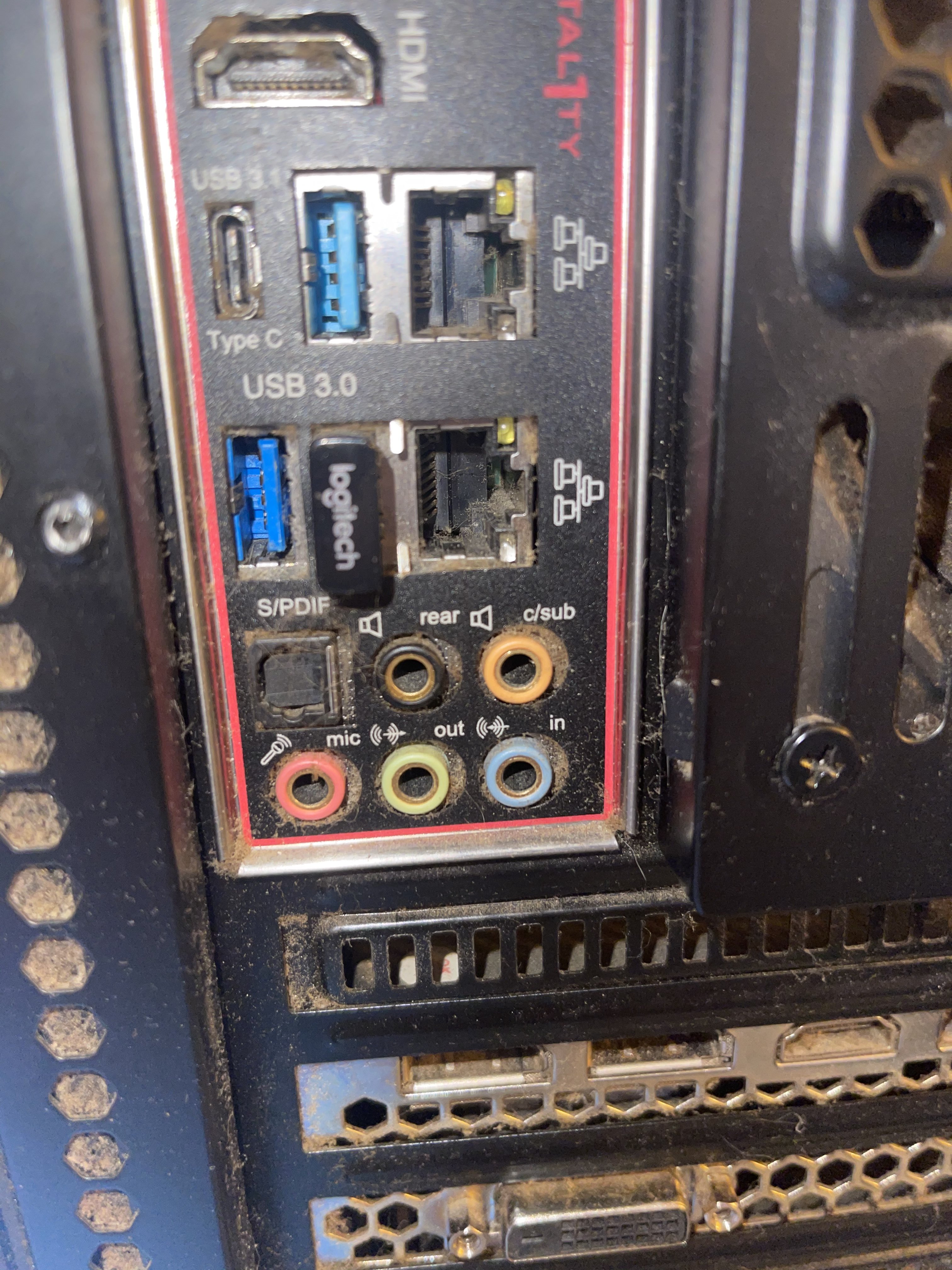

Wahrscheinlich in den falschen Port. Im Mainboard Handbuch steht, wo der Ausgang ist. Meist ist der Anschluss grün.Spadas schrieb:Ich habe das Kabel bereits hinten angesteckt
Umstellen geht, siehe Bild

Steck das Front-Audiopanel ab.
Schließ hinten mal was anderes an als die KH.
Ansonsten gibt es in der Realtek Software auch einen Punkt, der die beiden Ausgänge unabhängig von einander laufen lassen kann. Musst du aber in deiner Version selbst nachschauen, wo das geht.
Mach ein Bild wo der KH eingesteckt zu sehen ist.

Schön widerlich versifftes Panel, aber offensichtlich nicht das was du machen sollst.
Ein Foto von EINGESTECKTEM KH auf der Rückseite.
Aber da du scheinbar eh immer nur einen Teil machst von dem, was hier so geschrieben wird, kauf dir am besten ein neues Gehäuse.
