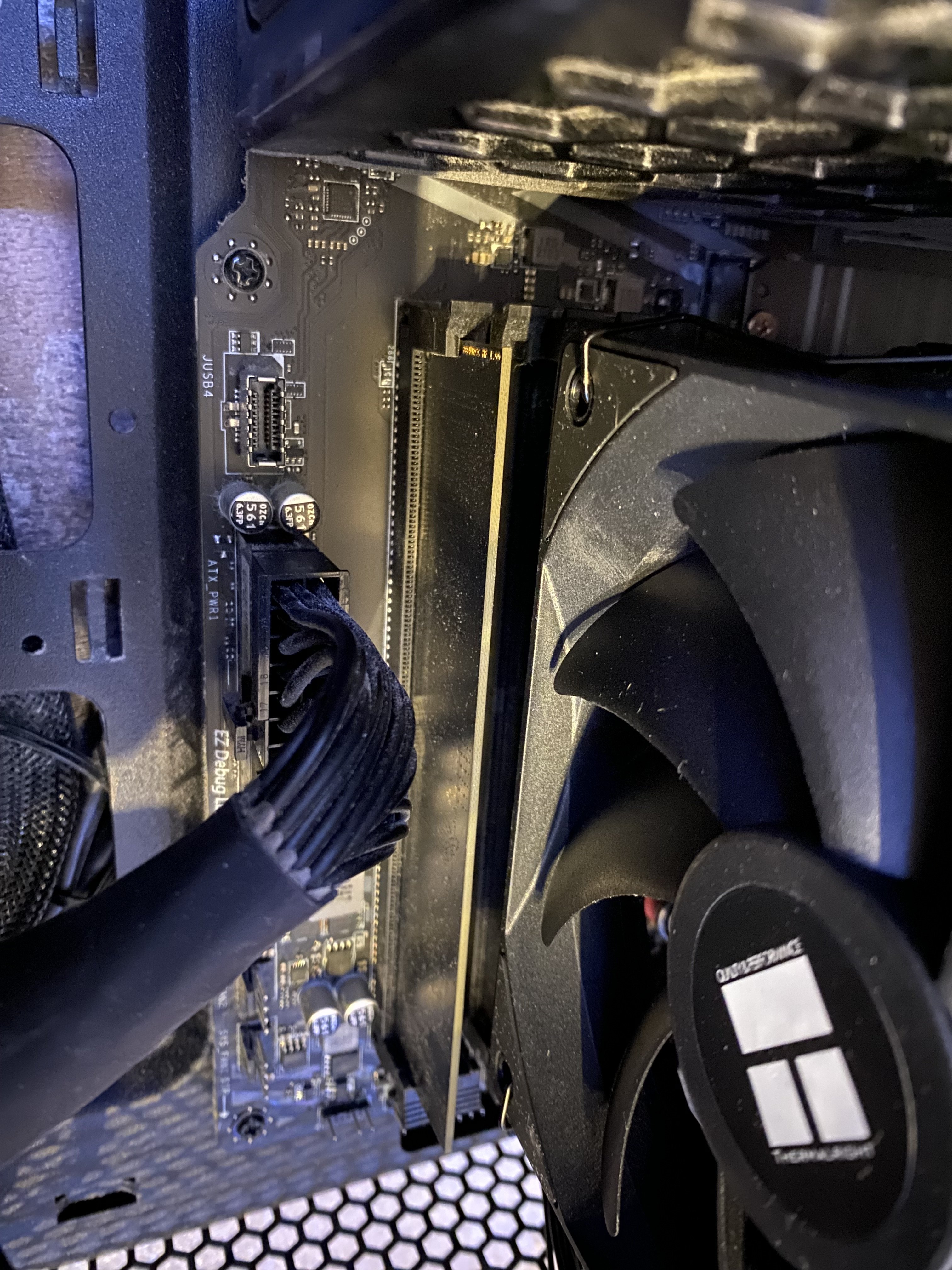

Dann nimm doch einmal den RAM raus und steck ihn genau so wieder rein, kann sein, dass der beim Fummeln und montieren des CPU-Kühlers ein wenig verrutscht. Ansonsten nur mit einem Ramriegel testen.

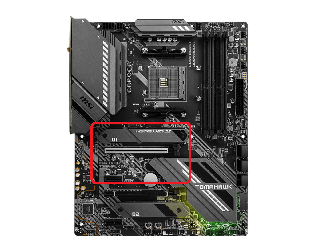

Mainboardname steht unter der Grafikkarte, da muss du mal unten drunter schauen.

Schau mal in diesem Bereich.
ich kriege den linken ran nicht raus weil der neue kühler dadrüber ist
Dann drücke vorsichtig und schau ob er richtig sitzt. Es kann auch sein, dass der Anpressdruch zu hoch ist vom Kühler und er deswegen nicht startet. Lockere ganz leicht die Schrauben vom Kühler, es sei denn du hast ihn nicht fest angezogen.
Dann nimm den Lüfter doch kurz vom Kühler um an den RAM zu kommen, den kann man im Anschluss immer noch wieder montieren, davon geht keine CPU kaputt.
wenn ich gucke und fühle sitzte die ram richtig meinem gefühl nach

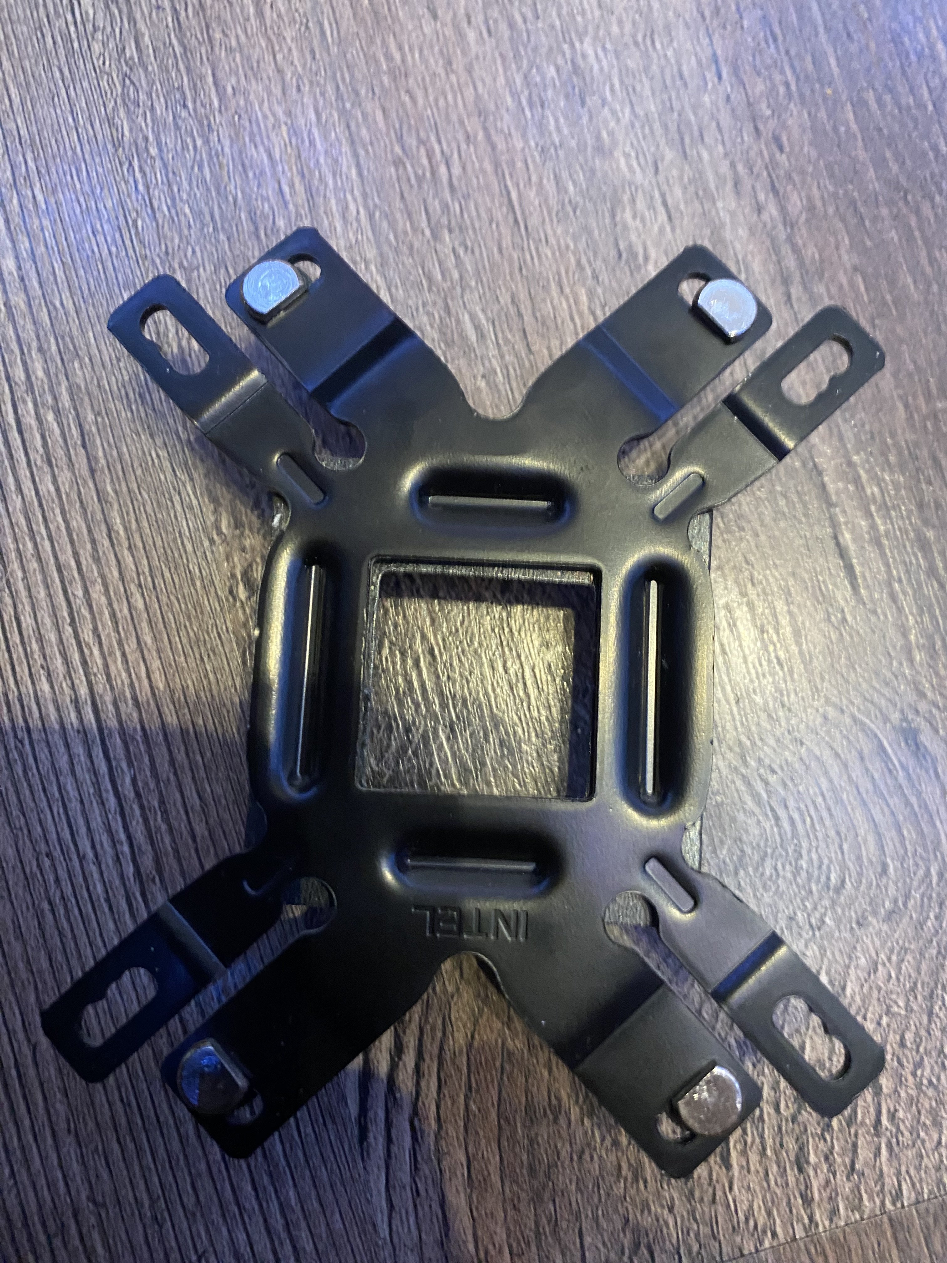

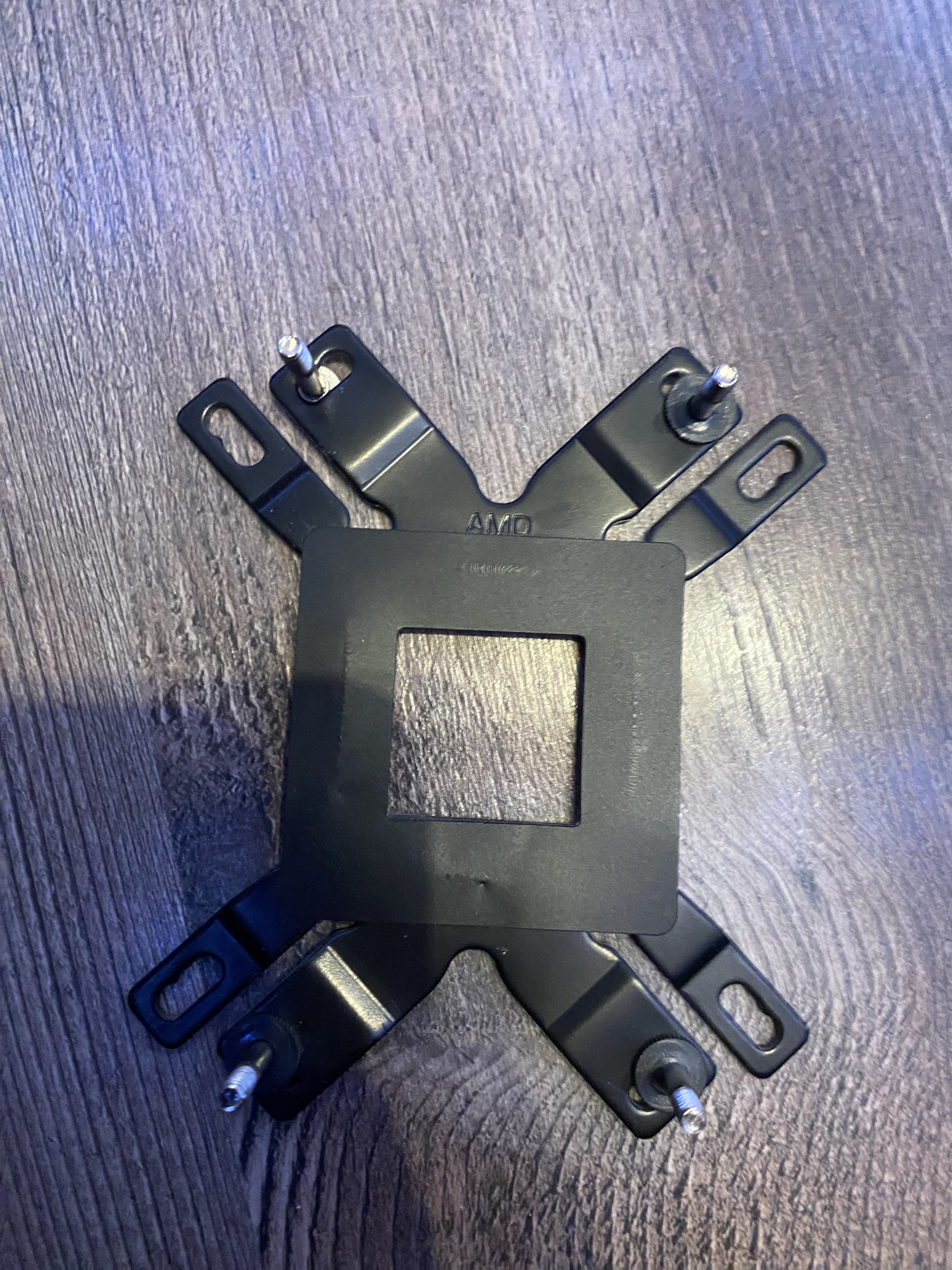

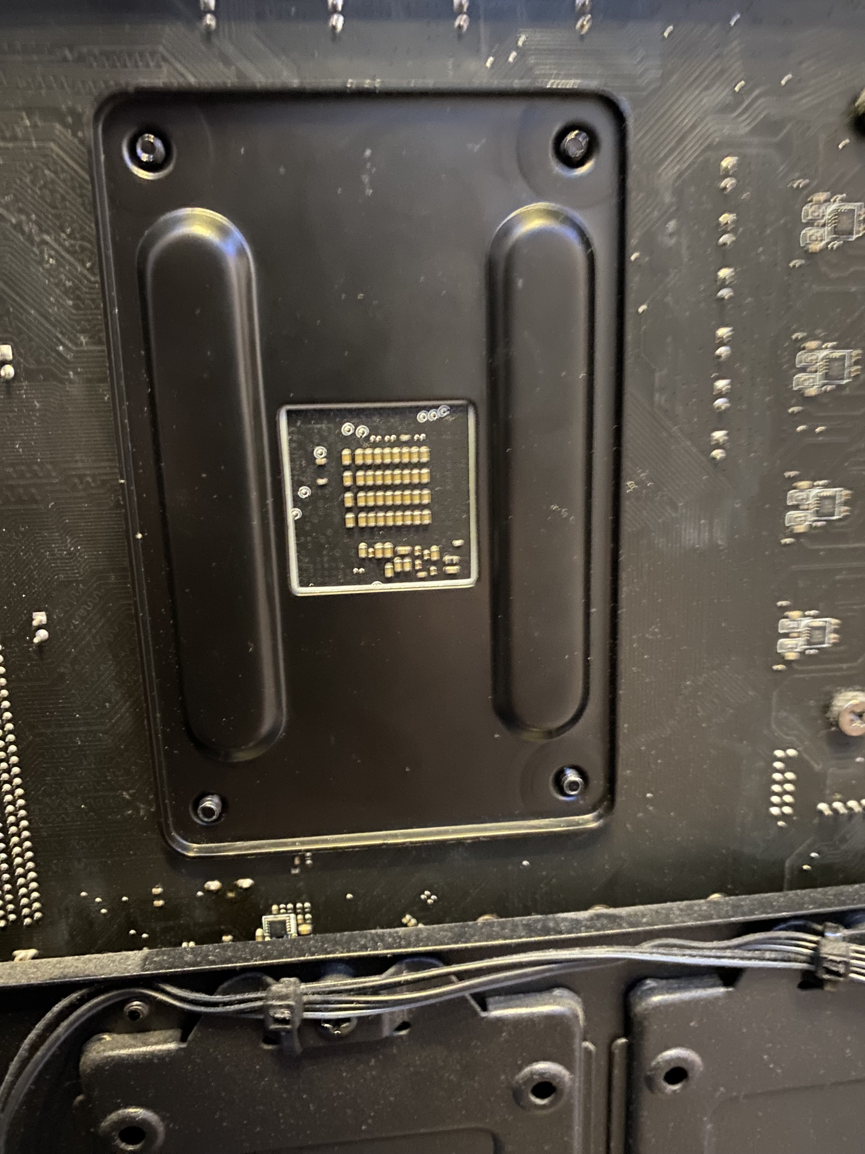

Ich wiederhole mich mal.
Also wurde beim alten Kühler nicht die originale genutzt. Beim neuen schon. Die hattest du nicht mehr...?
Hast du die Plastik Abdeckung dran gelassen?!
Wie ist das gemeint? Hat der Kühler auch funktioniert. Ging der PC seit dem Umbau schon einmal?
beim alten wurde die hier benutzt hatte die ist seit anfang an eingebaut so wie der alte kühler (fertig pc) bei der neuen backplate habe ich keine keine folie oder so abgemacht
wo ich den pc nach umbau des neuen kühlers angemacht habe hatt sich der kühler normal gedreht nur ich hatte kein bild und die dram leuchte hatt geleuchtet

Vorderen Lüfter bitte abmachen und den RAM in den zweiten Slot von links stecken, wenn er davor drin war und es funktionierte. Zweiter RAM Slot und beim zweiten Moduleinsatz der vierte RAM Slot müssen belegt sein.
Die Thematik zur AM4 Backplate wurde in anderen Thema richtig abgehandelt, weil der Rechner ohne die AM4 Backplate geliefert wurde.
was bedeutet das ?
der ram war vorher schon im 2ten slot
