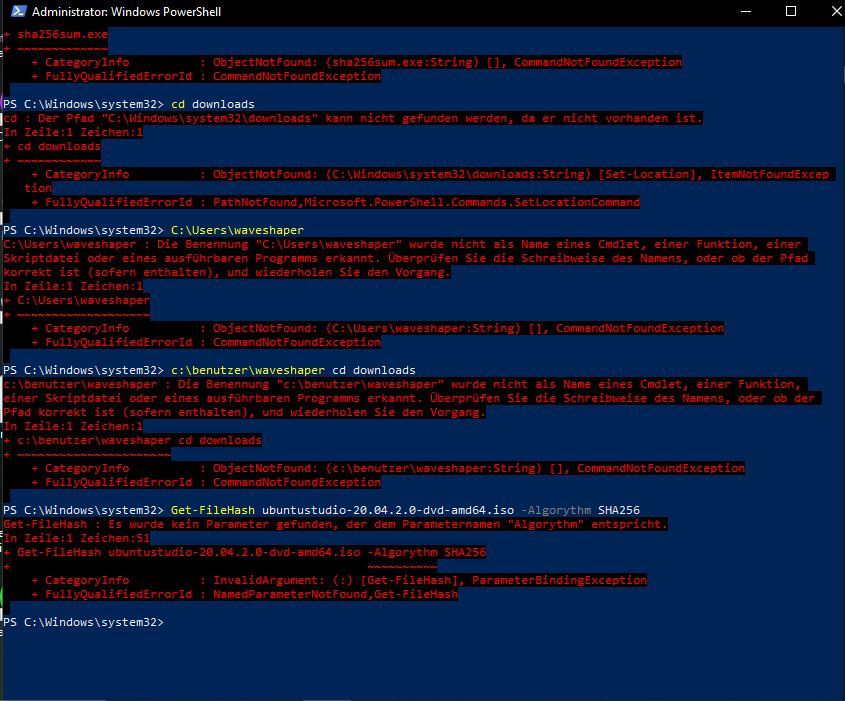

Servus miteinander.
Ich habe mir letztens die Linux Ubuntu Studio iso runtergeladen und wollte eine Checksummenprüfung mit Windows Powershell machen, aber ich kriege es einfach nicht hin, egal was ich mache, habe schon mehrere Anläufe aus Youtubevideos und Online Artikeln probiert....
Upps, Schreibfehler, eben korrigiert aber passiert trotzdem nichts....
cmd aufmachen und folgendes eingeben
CertUtil -hashfile C:\Pfad\zur\Datei.txt MD5 (oder den Algorithmus den du verwenden willst). Fertig
Problem oben ist in jedem Fall, dass du noch im Ordner System32 "sitzt". Erkennst du am Prompt. mit cd .. kannst du eine Ebene höher. Oder du gibst vor den Dateinamen einfach den kompletten Pfad...

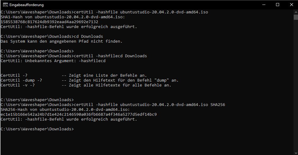

Per CMD hatt es jetzt endlich funktioniert.
Danke vielmals für die Hilfe.

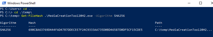

PHuV schrieb:
Sollte aber per Powershell genauso gehen:
Da hast du ja auch einfach nur certutil in der PS ausgeführt.
Aber auch mit Get-FileHash funktioniert es, wenn man alles richtig macht:
"Pro-Tipp": Powershell kann Autovervollständigung bei Parametern, also bei dem Algorithm-Parameter einfach nur -A und dann <TAB> drücken. Bei jedem weiteren Druck wird der nächste mögliche Parameter angezeigt.
Verhindert Rechtschreibfehler :)
Mehr wollte ich ja nicht sagen. Was in der CMD geht, geht fast immer auch in der Powershell.
Dein Problem ist einfach, dass du im falschen Ordner warst, wie maaco90 schon angemerkt hatte.
In der cmd standest du dann schon in Downloads, weshalb es klappte. Powershell kann alles, was cmd auch kann.
Dort hast du einen Fehler gemacht. Hättest du hier
PowerShell:
cd C:\Users\waveshaper\Downloads
eingetragen, dann hätte auch der Get-Hash funktioniert, zumindest mit dem richtig geschriebenen -Algorithm.
