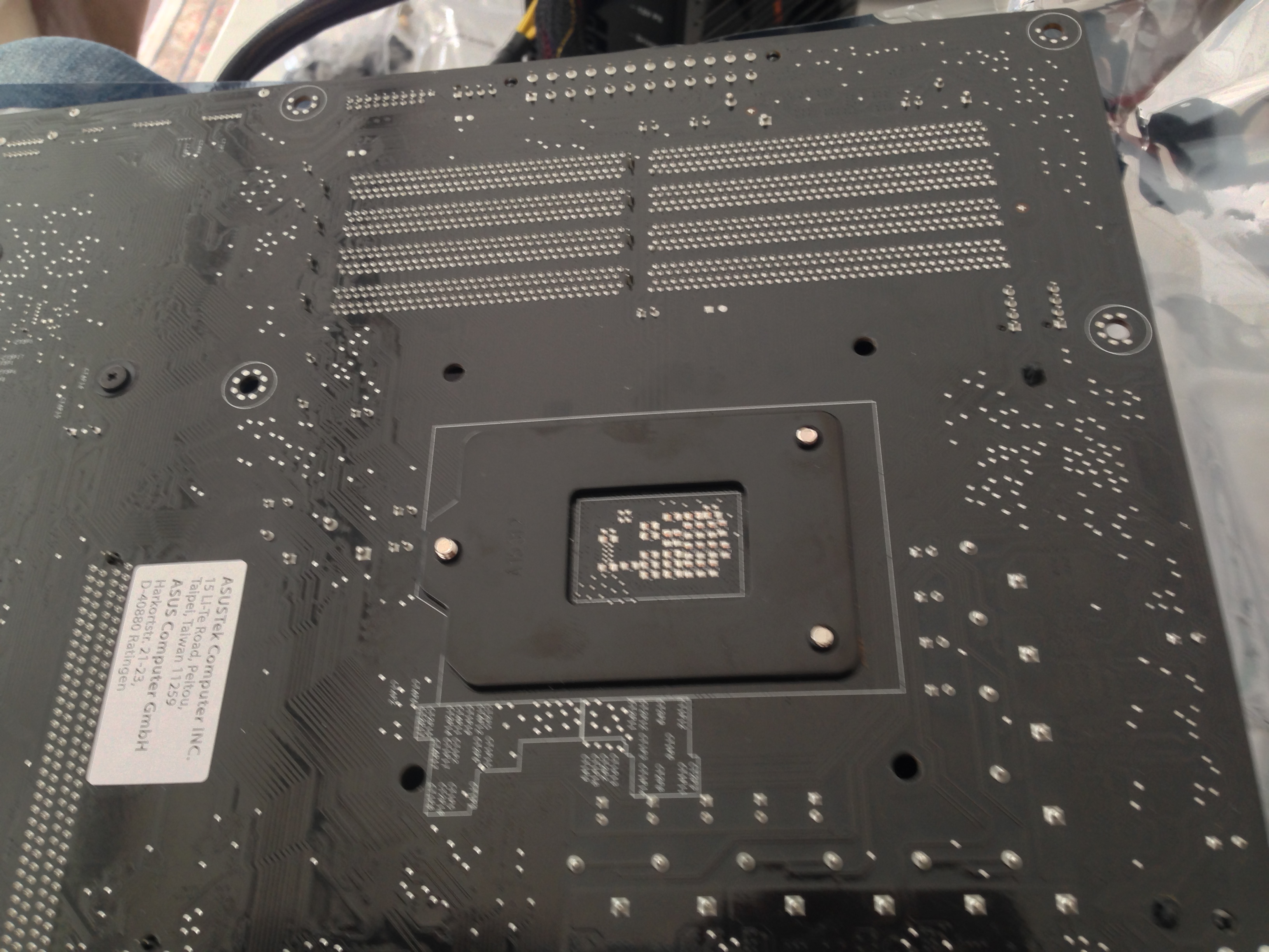

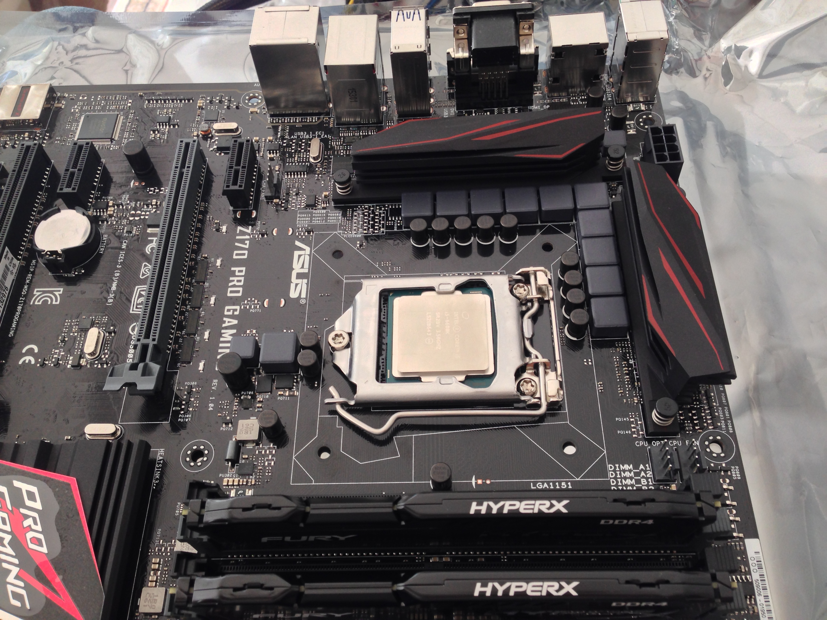

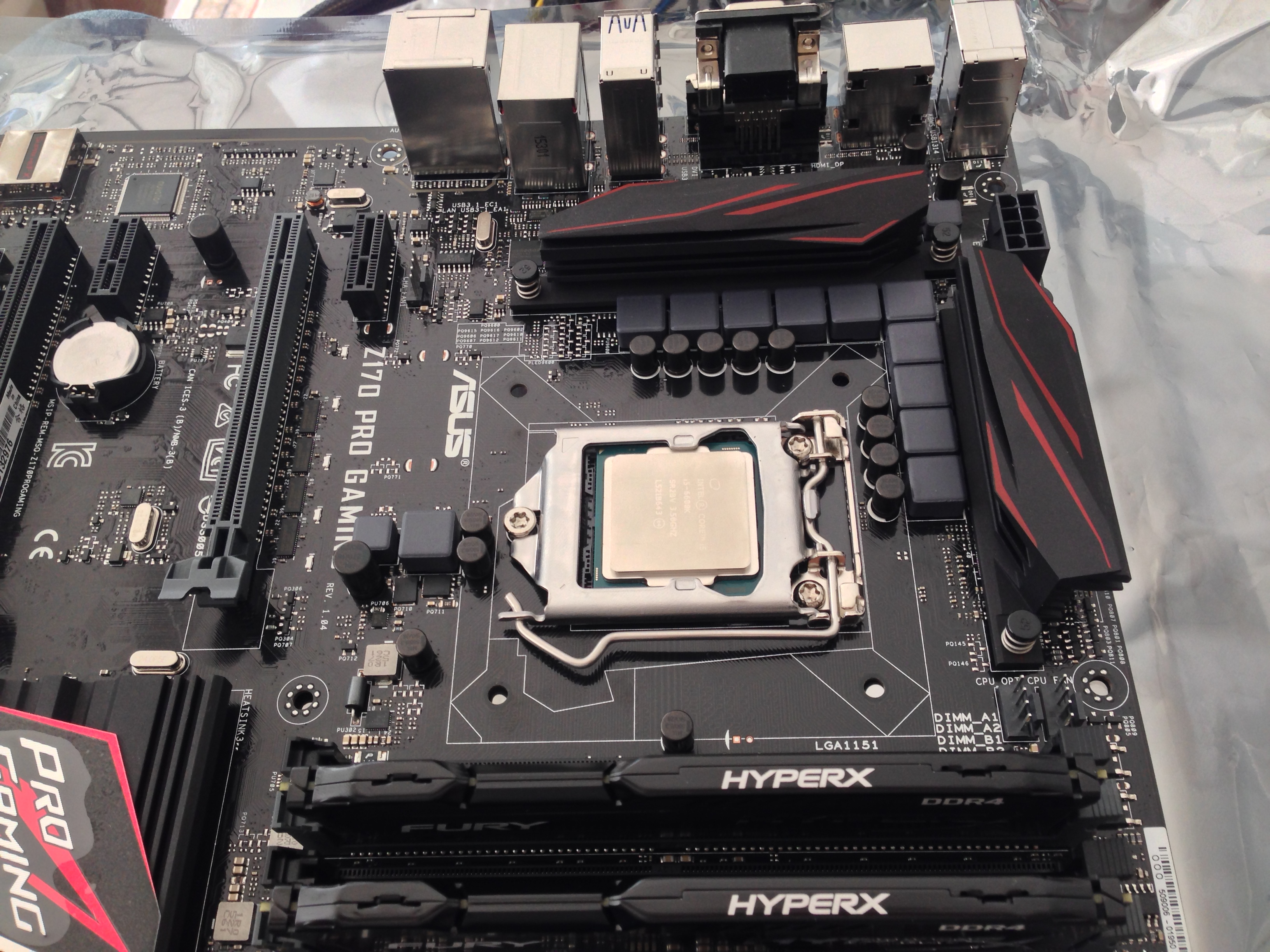

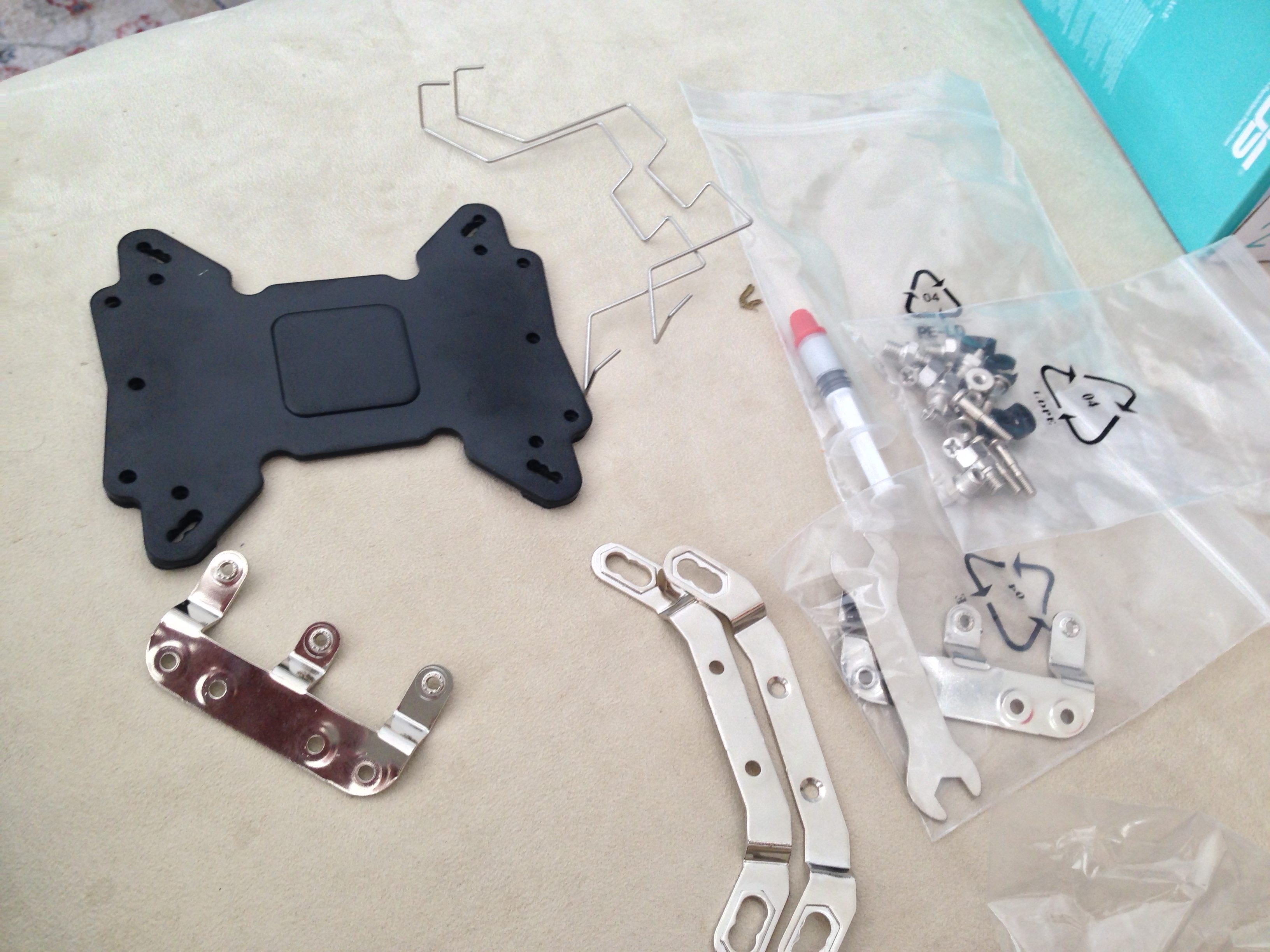

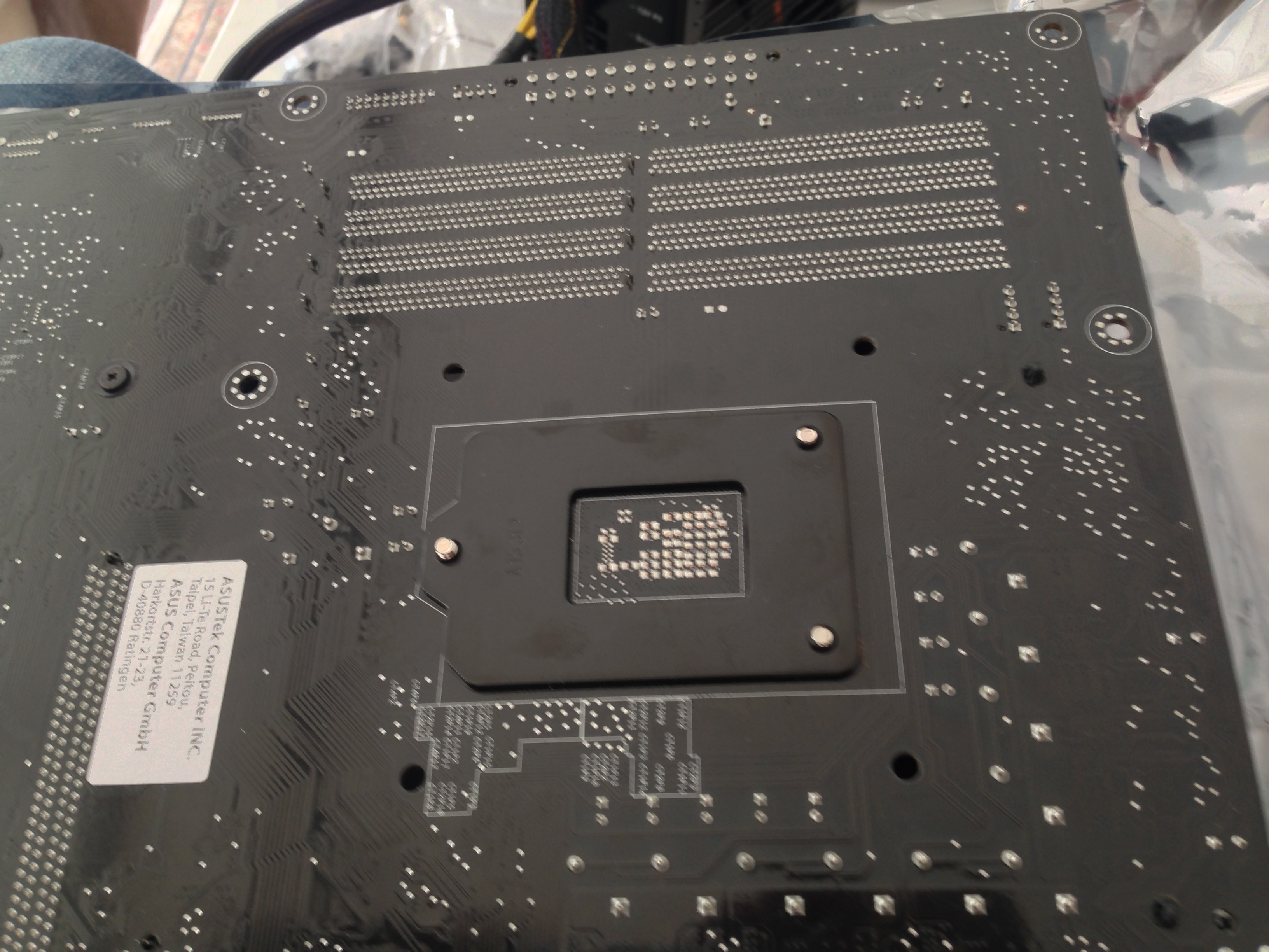

Ok, Danke euch, dann mache ich etwas falsch ! könnt ihr mir vielleicht sagen was ? Ich Lad mal paar Bilder hoch.

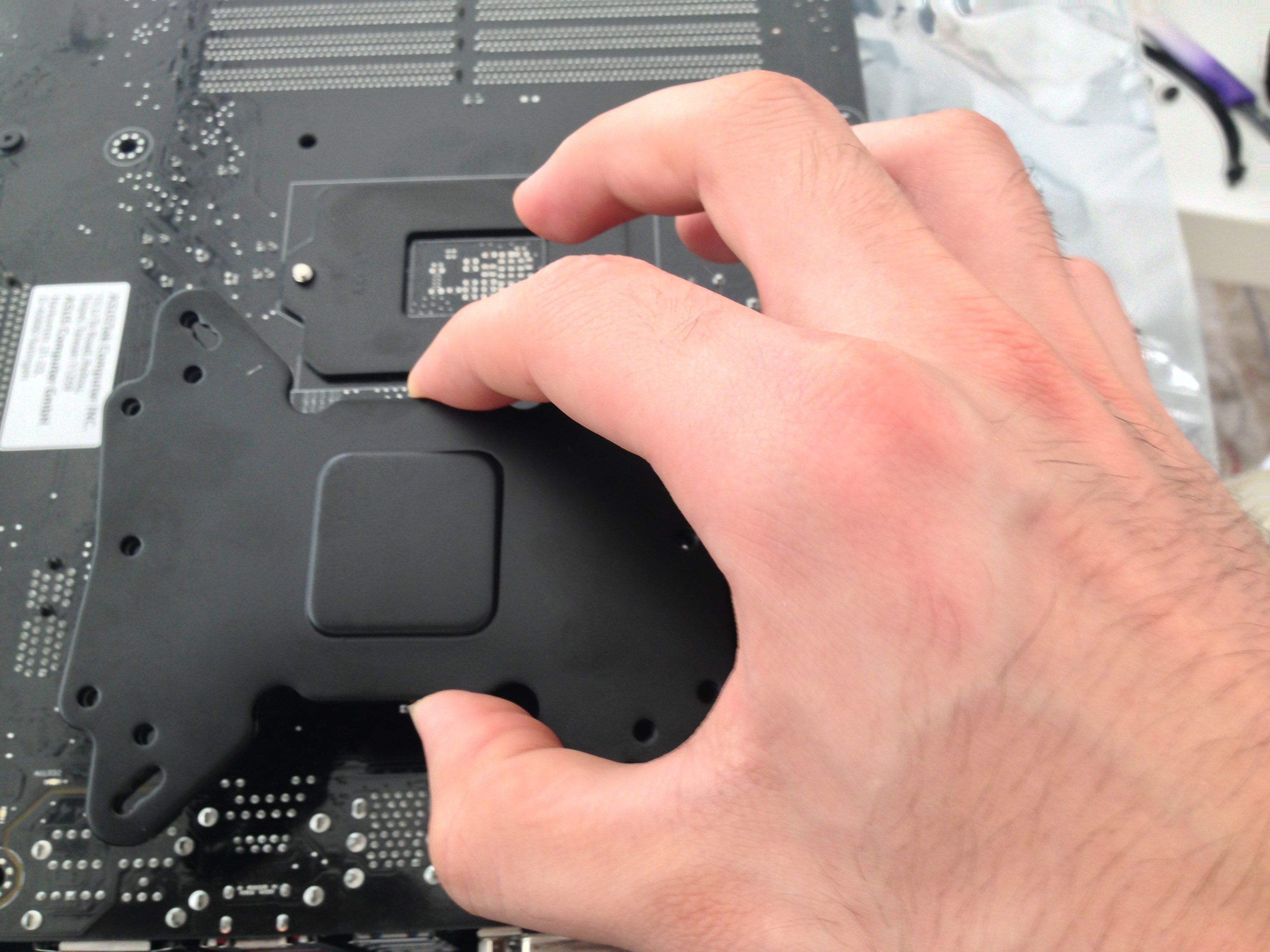

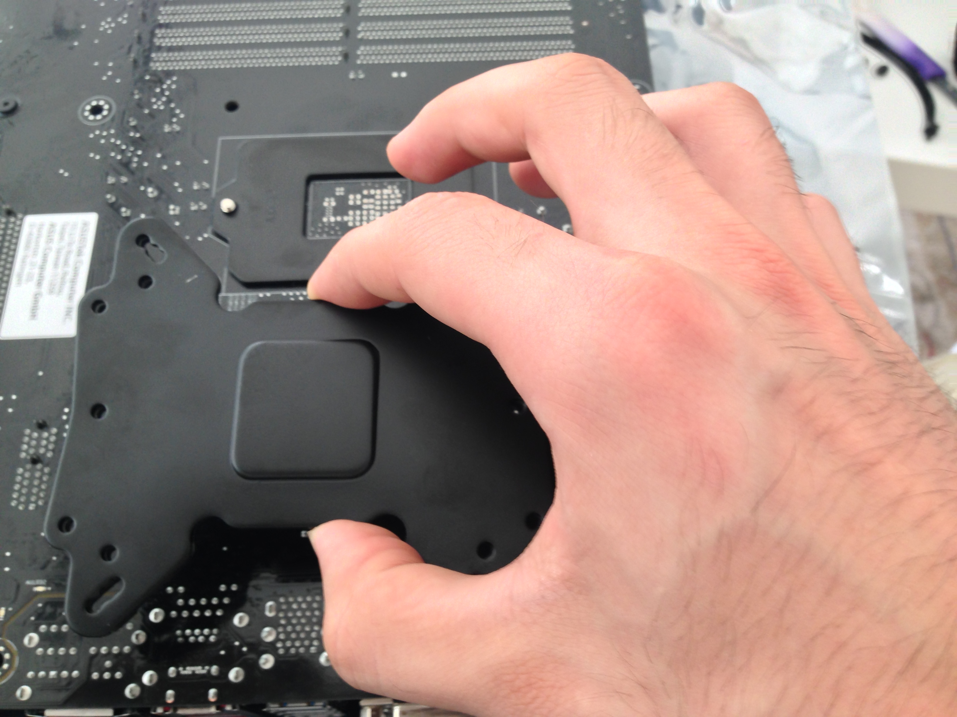

Ich habs auch mit dem Einbau versucht, dieser Deckel hinten stört !!

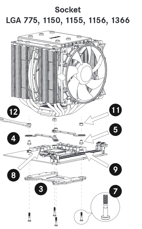

Könnte entsprechend dem dritten Bild die linke Schraube sein, die zu lang übersteht? Sonst müstte es eigentlich passen.

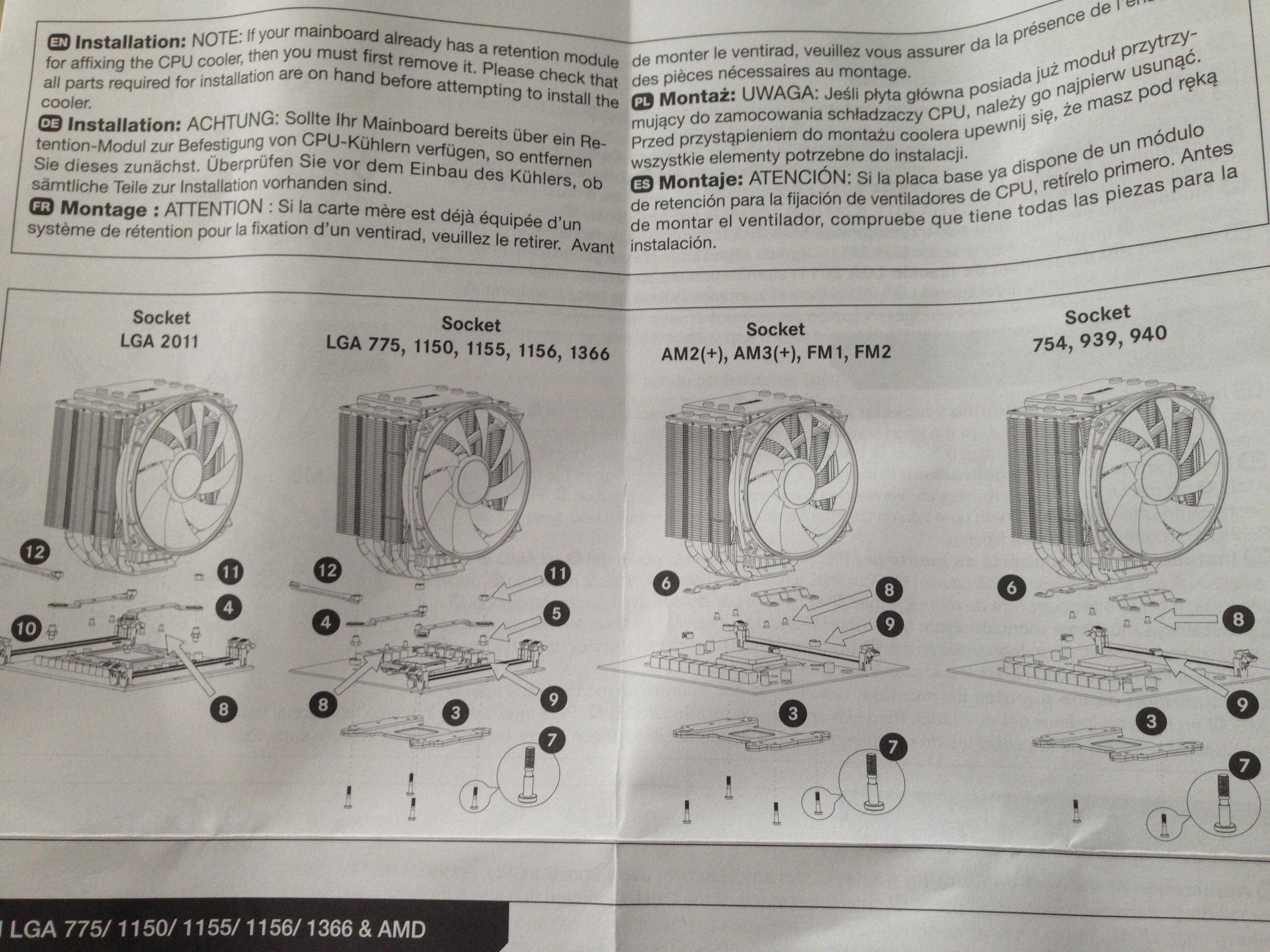

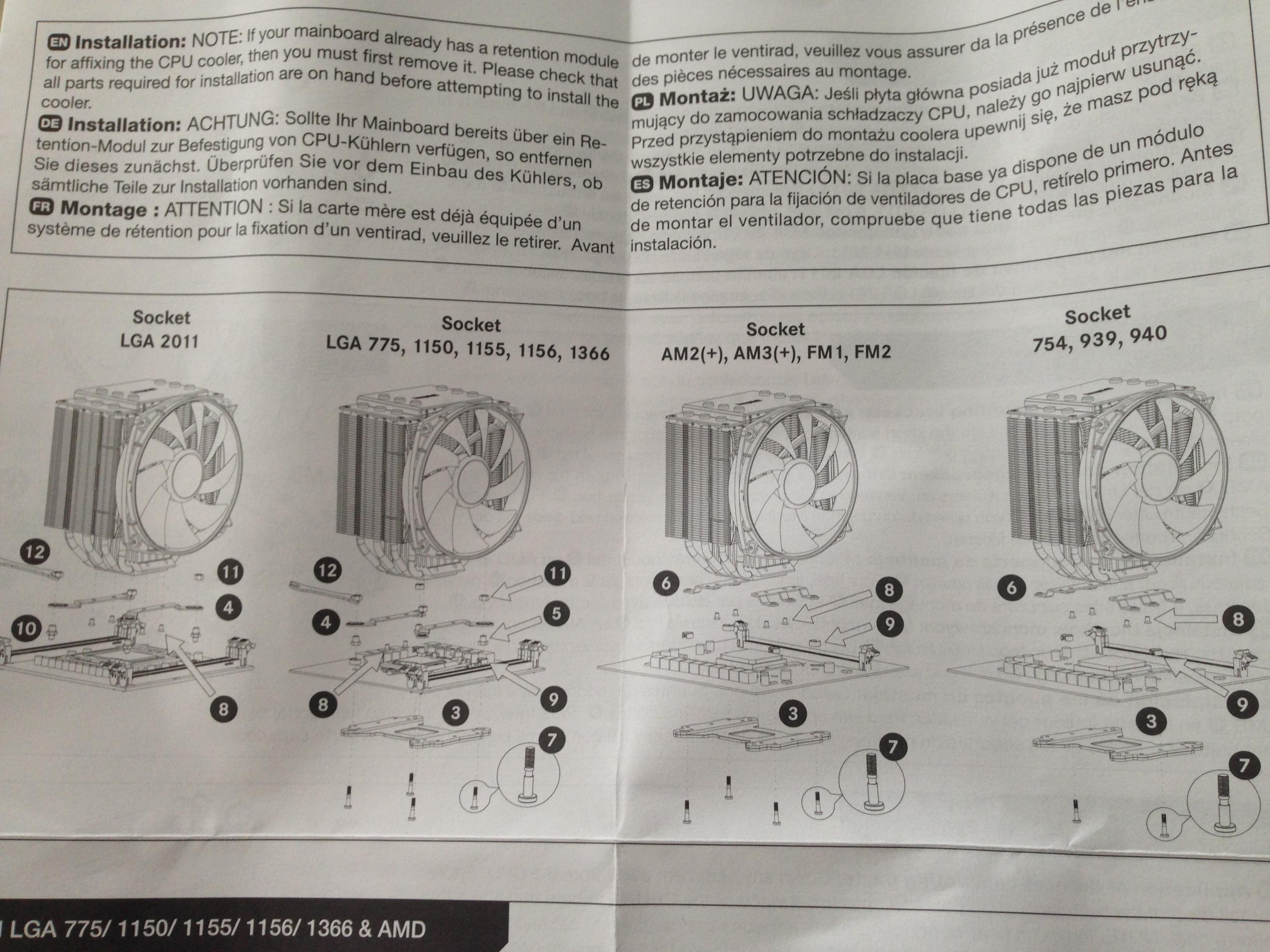

zu dem Kühler gibt es doch auch eine Anleitung dazu, wo beschrieben ist, wie man den für AMD und Intel Systeme zusammen baut, warum benutzt du nicht die Anleitung?
Ah, nettes Video - da muss der liebe Bastler nur die Backplate 90° zum Foto drehen, dann passt das mit den Schrauben auch :) - man war ich selbst blind.
Viel Spaß beim Basteln

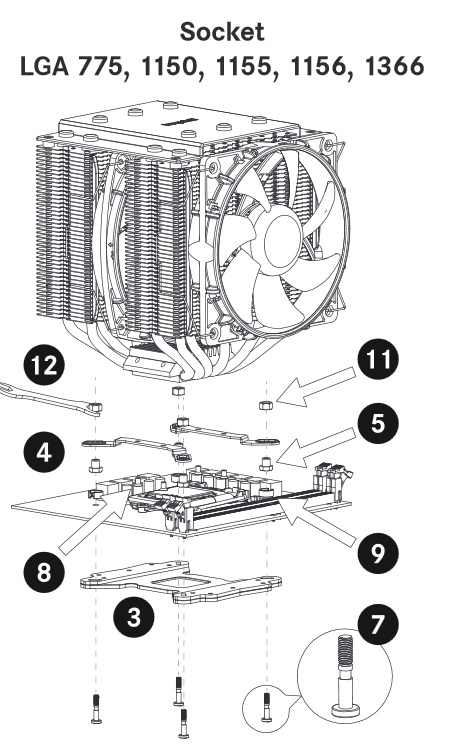

Welches Bild gehört zu meinem mainboard ?
Wenn ich das richtig sehe musst du die mittlere Bohrung (von den 3Bohrungen) nehmen für 1150 System z.b
2Bild von links // 1150,1155,1156
Nr. 2
