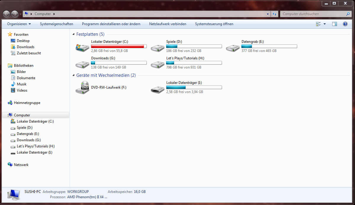

ich habe da ein Problem mit meinem Laufwerk C:.
Undzwar ist es unter "Computer" rot markiert und bis auf 2,5GB voll. (60GB insgesammt)

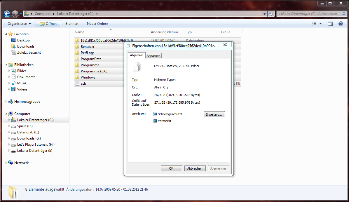

Aber wenn ich alle Ordner im Laufwerk markiere, sind die mit insgesammt 26,8GB angegeben.
Ich habe dazu mal ein paar Bilder hochgeladen, dass verwirrt mich etwas.
Neustart bracht nix!

Unsichtbare/versteckte Ordner? Auslagerungsdatei? Irgendwas anderes Temporäres?
Es gibt ja auch noch versteckte Systemordner und Dateien. ;)
Du könntest z.B. die "pagefile.sys" auf dein Datengrab auslagern, die Datei dient als Abbild für den Arbeitsspeicher und hat dementsprechend immer die Größe deinen RAMs. Im Falle deines "SUSHI-PC" könntest du so 16GB freischaufeln.
Habe bereits 16GB Ram ;)
Nee, also das war gestern noch nicht.
Eine Auslagerungsdatei ist zwar mit 19GB angegeben, aber 26+19 ergibt auch nicht 52GB, die belegt sind.
Ruhezustand ist nicht aktiviert ;)
Edit: Wo finde ich diese pagefile.sys?
pagefile.sys = Auslagerungsdatei
... und wie man sie findet ... indem man sich die versteckten und/ oder Systemdateien/ -Ordner im Explorer anzeigen lässt.
Okay, habe die pagefile.sys komplett deaktiviert.
Weil ich gestern 8GB Ram dazubekommen habe, wurde diese automatisch auf 16GB gesetzt und somit die SSD voll gemacht.
Das ist zwar fies, aber hat schon seine Richtigkeit.
Trotzdem danke leute :)
