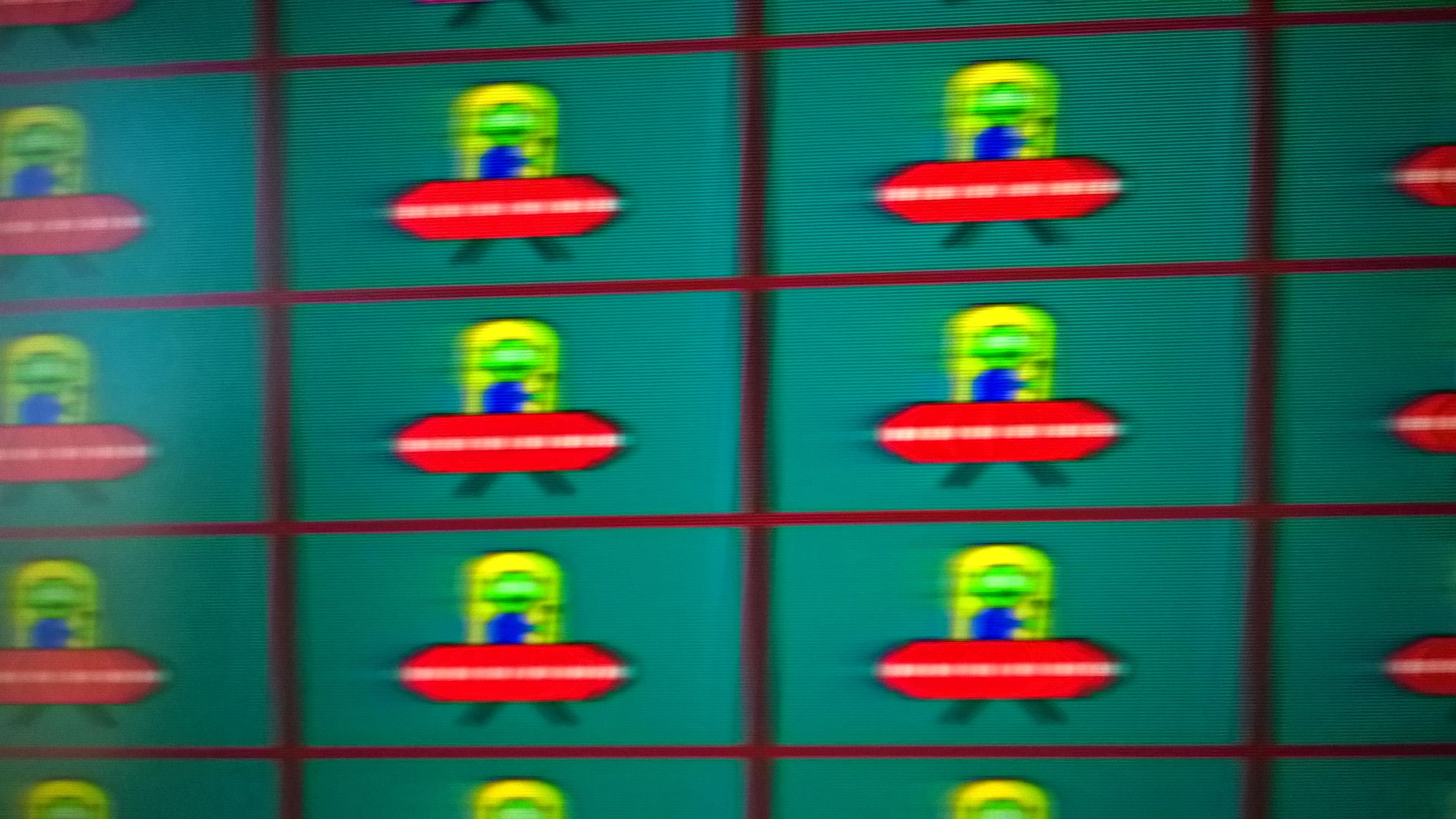

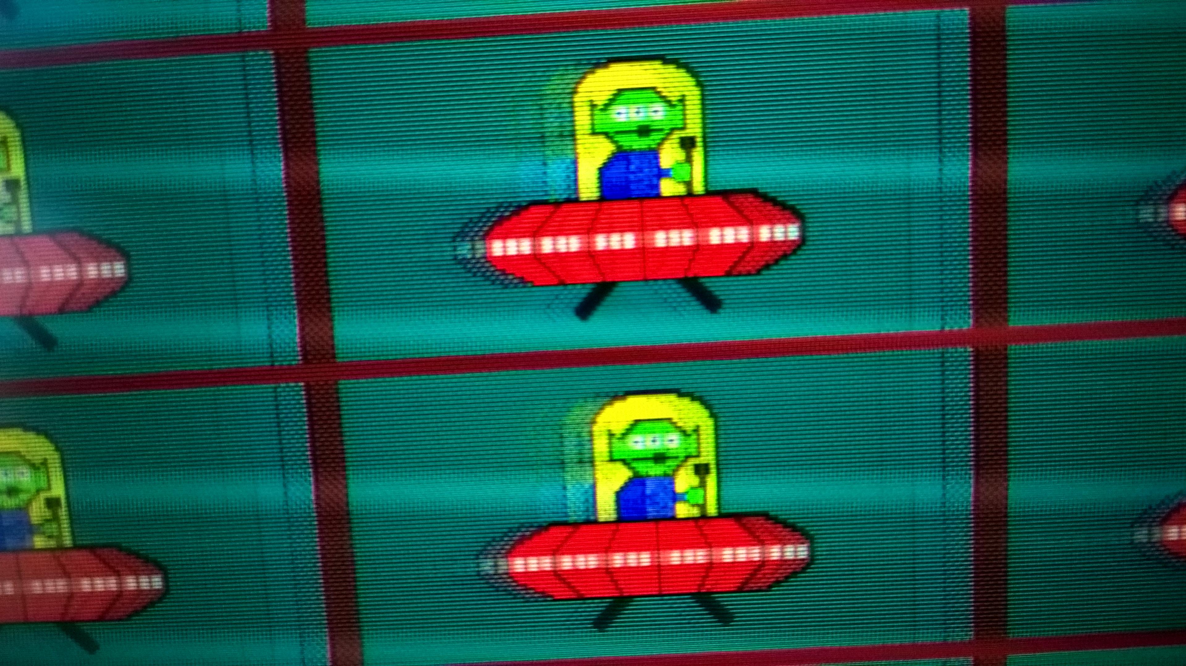

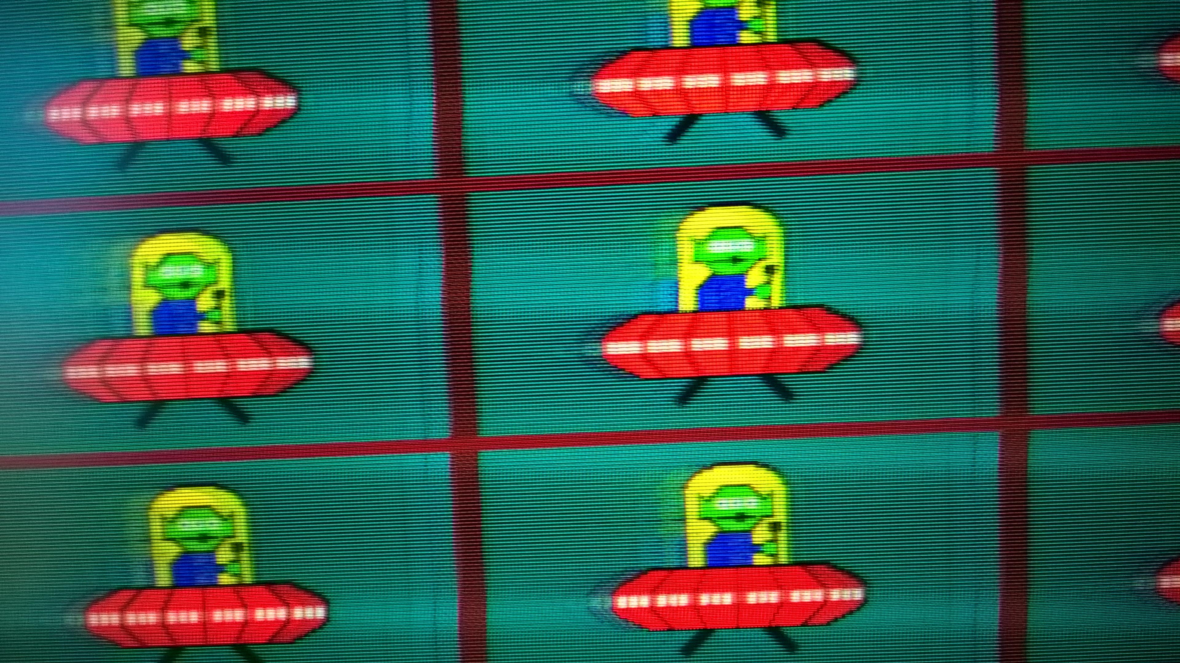

Es ist ein Strobing (ULMB) Modus vorhanden, dieser funktioniert (nur unter 144hz)sehr gut (kann keine Artefakte/Flicker feststellen) Die Blurreduktion funktioniert.
Es sind im OSD 3 pixel response time Einstellungen vorhanden: (standart, faster und fastest) bei den schnellsten Einstellungen wird automatisch der Strobing modus aktiviert
standard:
faster:
fastest:
