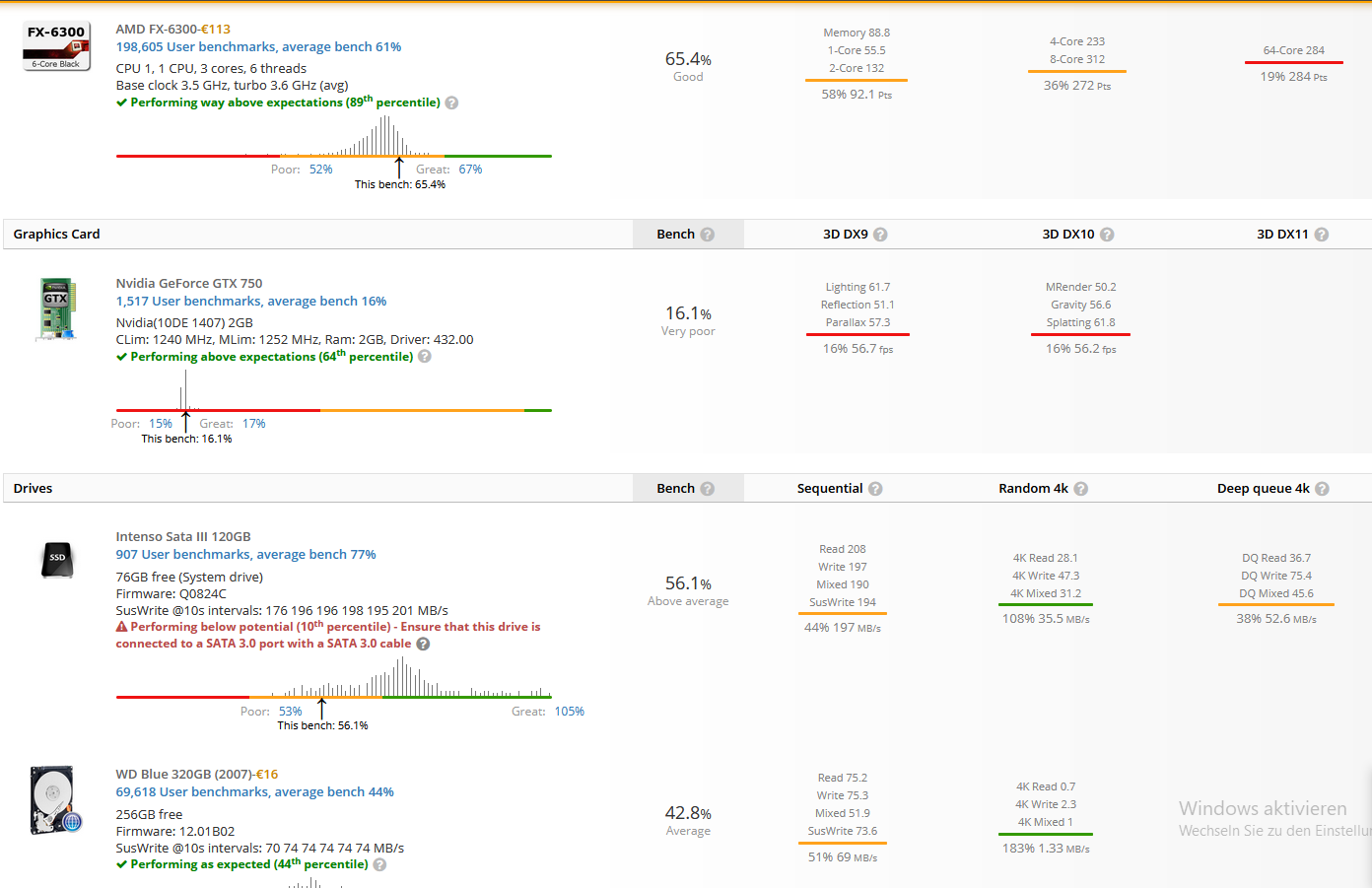

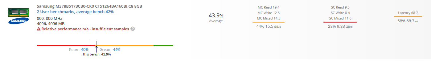

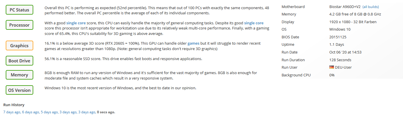

Moin,habe das problem das in manchen spielen meine games laagen (blacksquad,cs.go und Apex) und in manchen spielen freezer (Euro Truck Sim,manchmal firefox,sogar wenn ich afk im menü steh). Sehr selten hört der freezer auf,meistens muss ich den pc neu starten. Dachte es ist der Ram,nein war er nicht. Ich denke Grafikkarte weil ich mal mit msi afterburner geguckt habe und der mhz geht oft runter,meistens im kampf wenn mal mehr passiert, oft aber auch wenn ich einfach rumlaufe. Die Temp. geht fit
Hier mal die daten:
Amd fx-6300 6core
gtx 750 2gb
(gb ddr3 Ram 1600mhz
WDC WD3200AAJS-22VWA0 320,0 GB hdd
Intenso SSD Sata III 120,0 GB ssd
das auch noch

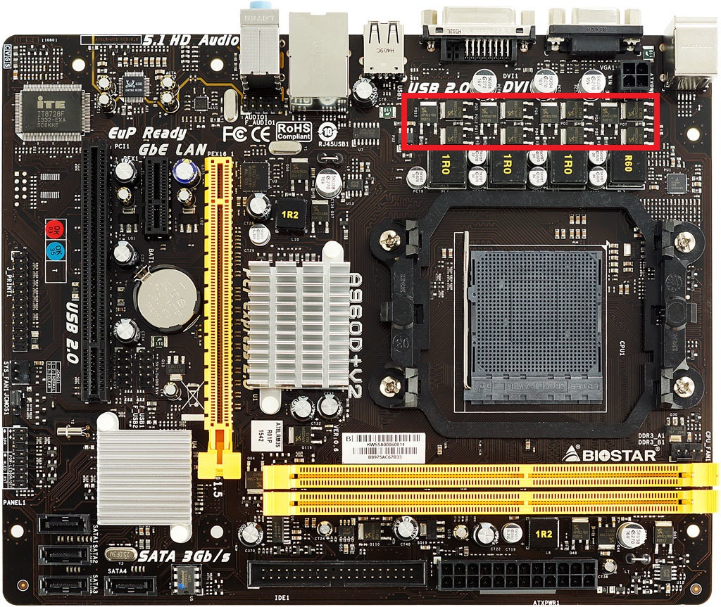

Würde mal tippen, dass die ungekühlten Spannungswandler auf deinem Mainboard zuammen mit der FX-CPU dir Ärger machen.
HIER hat Faust dazu nen Sammelthread angepinnt.

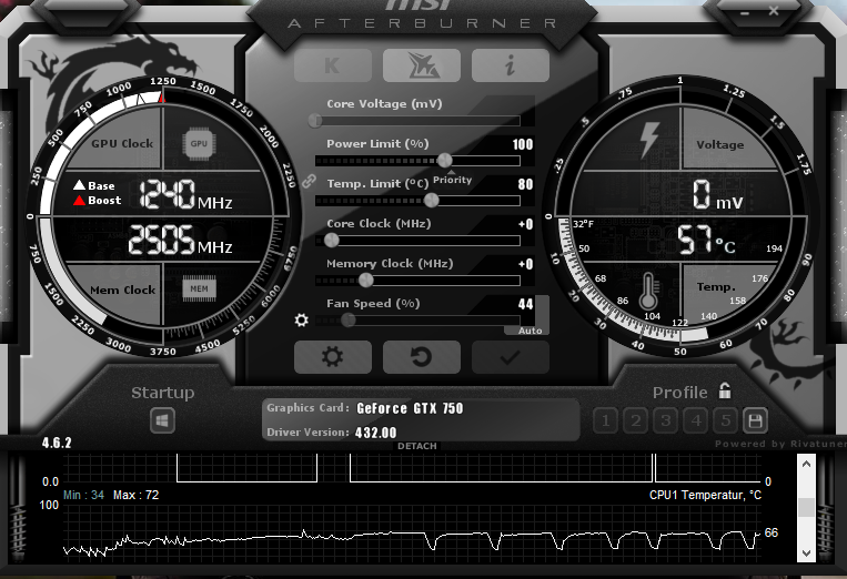

in zahlen...?
Die Temp. geht fit
in zahlen...?
die hardware ist halt lahm. MB ist welches? edit: hoppla, konnte man ja auf einem screenshot sehen.
Das sind wahrscheinlich die Spannungswandler von deinem Board.
Die werden mangels Kühlkörper auf Ihnen zu heiß.
https://www.biostar.com.tw/app/en/mb/introduction.php?S_ID=821#cpusupport
Abhilfe kann ein Top-Blow-Kühler bringen, wenn die Elektronik nicht schon zu stark gelitten hat.
Scythe Choten
Teste mal mit Prime95 und HWInfo, ob bei Last der Prozessor auf 1,4GHz runter taktet.

Der Prozessor wird nur für sekundenbruchteile runter getaktet auf 1,4GHz.
Sobald die Spannungswandler wieder kühler sind, wird der Takt wieder angehoben bis zur nächsten Überschreitung der Temperaturgrenze.
Den Scythe Choten könntest Du später auch auf einen AM4-Board weiter verwenden, wäre daher kein rausgeschmissenes Geld.

Einen großen Top-Blow-Kühler wie den Scythe Choten verbauen, anderes Board mit ausreichender Spannungsversorgung einbauen oder die McGyver-Lösung (kleinen Gehäuselüfter auf die Spannungswandler blasen lassen).
