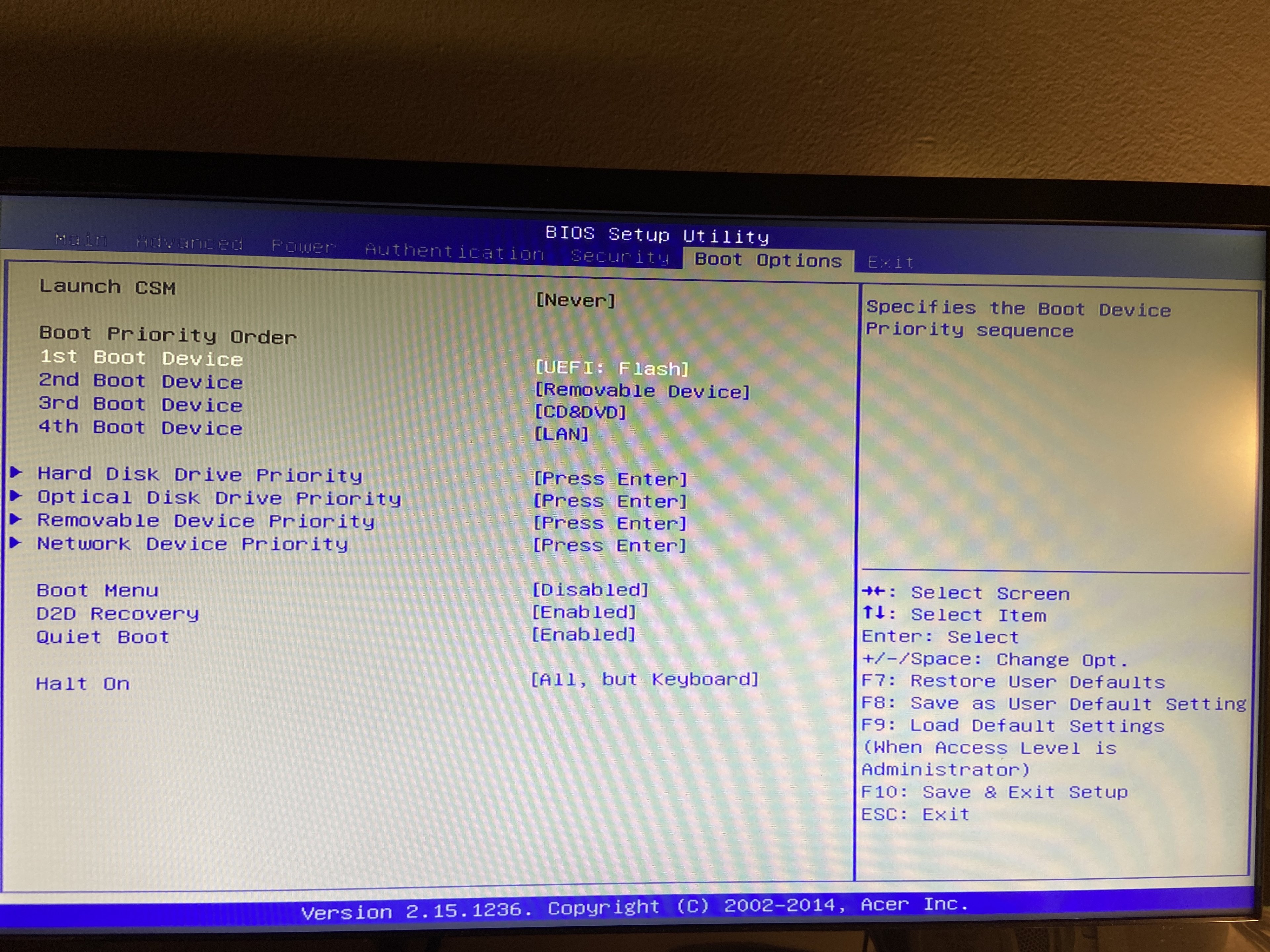

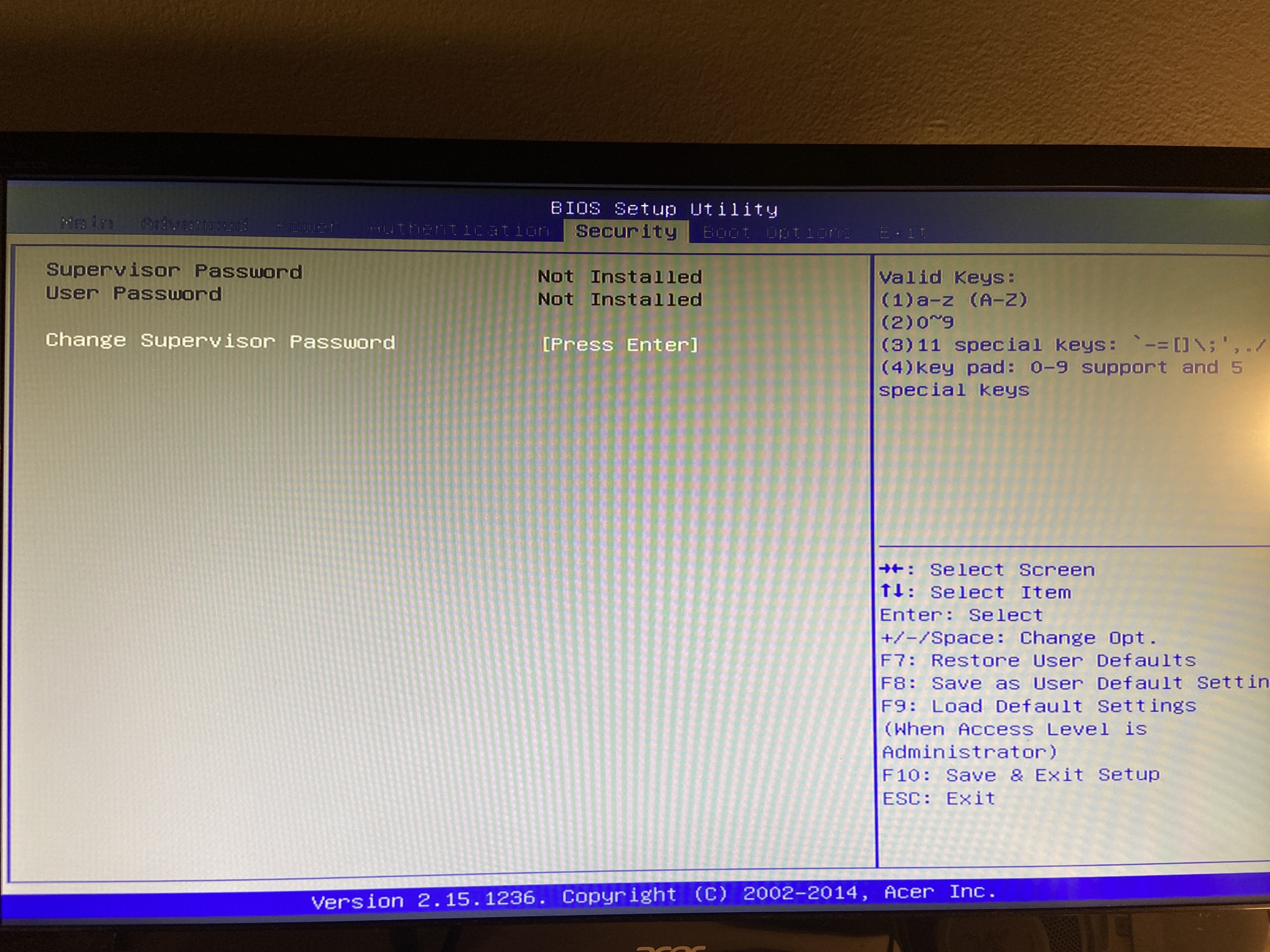

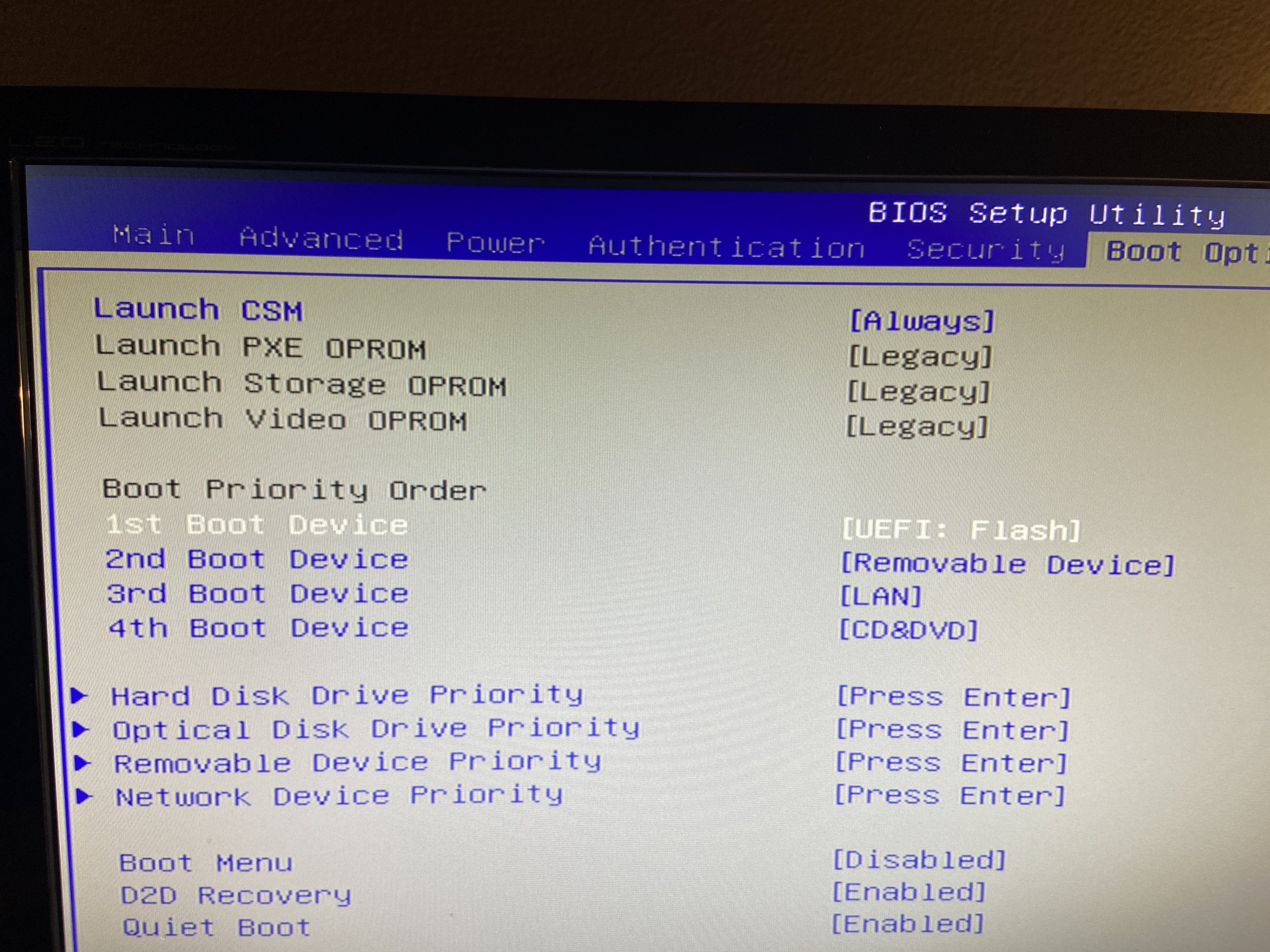

So SSD ist angeschlossen und HDD abgestöpselt. Ich bin grade dabei den Stick zu Booten, aber iwie wird der Stick nicht erkannt. Was kann ich tun?
Hab jetzt csm auf always

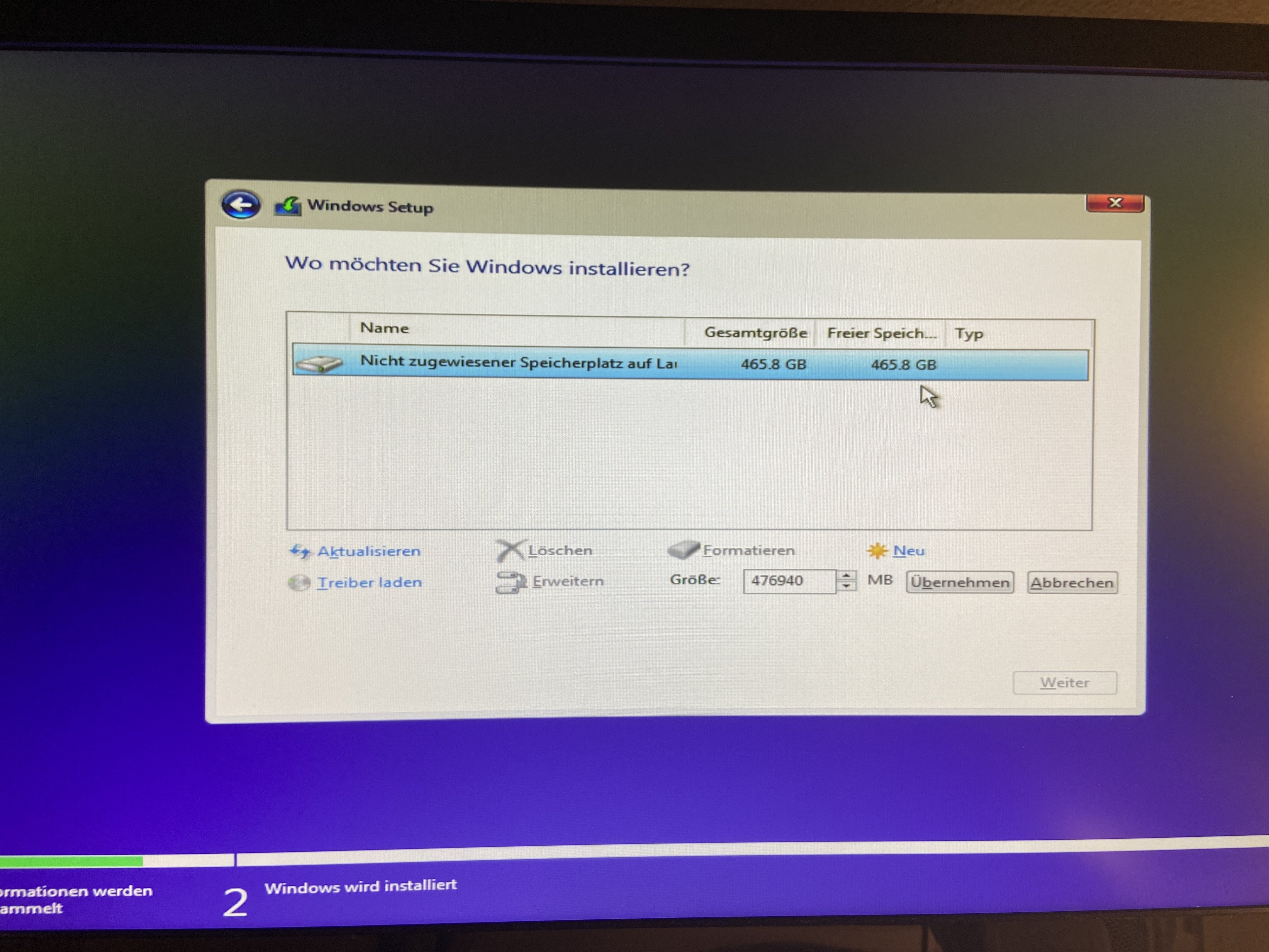

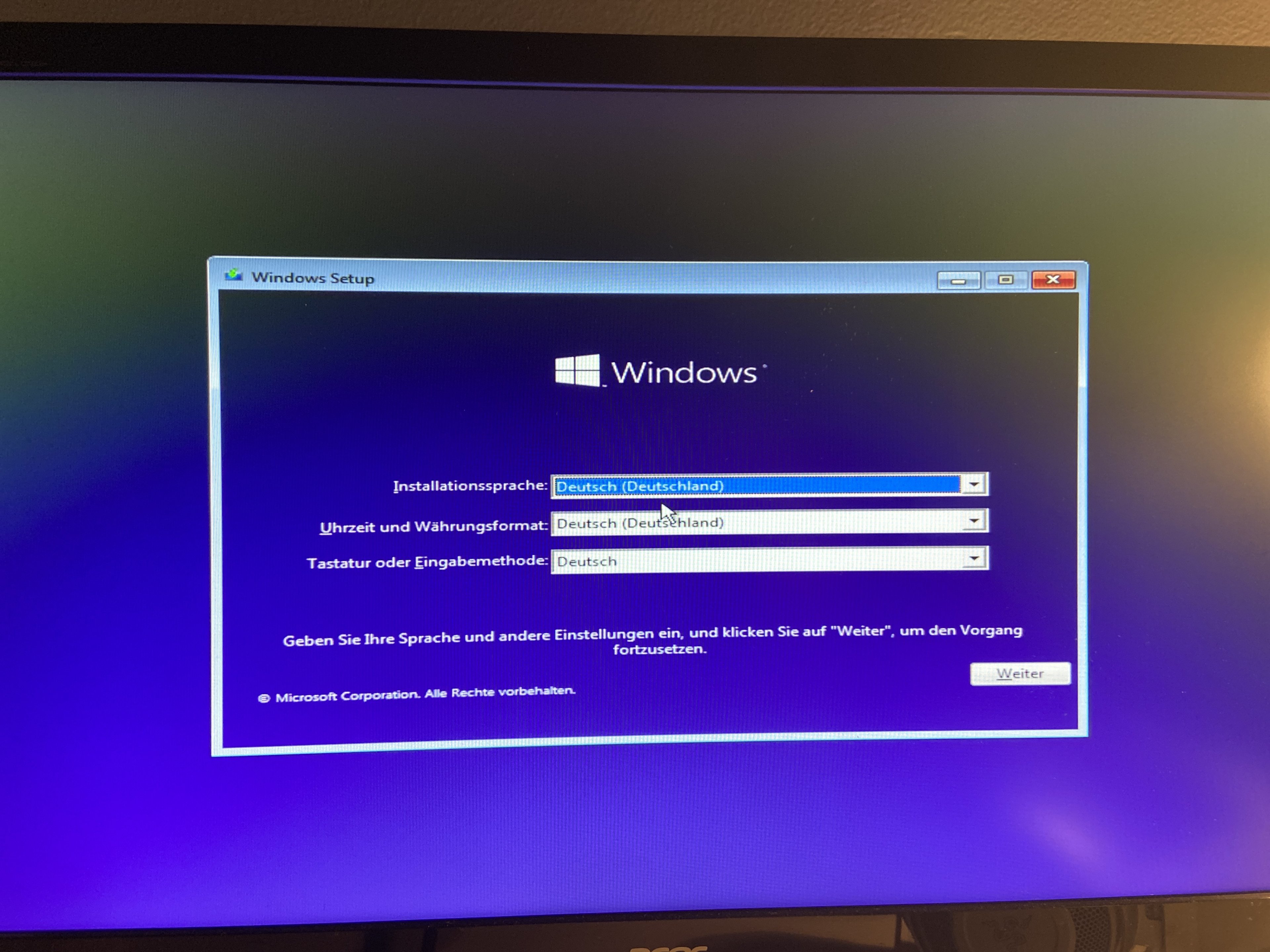

Hab’s jetzt mal so laufen lassen und es wird mir das angezeigt (ist das richtig so?):
Stimmt das so?

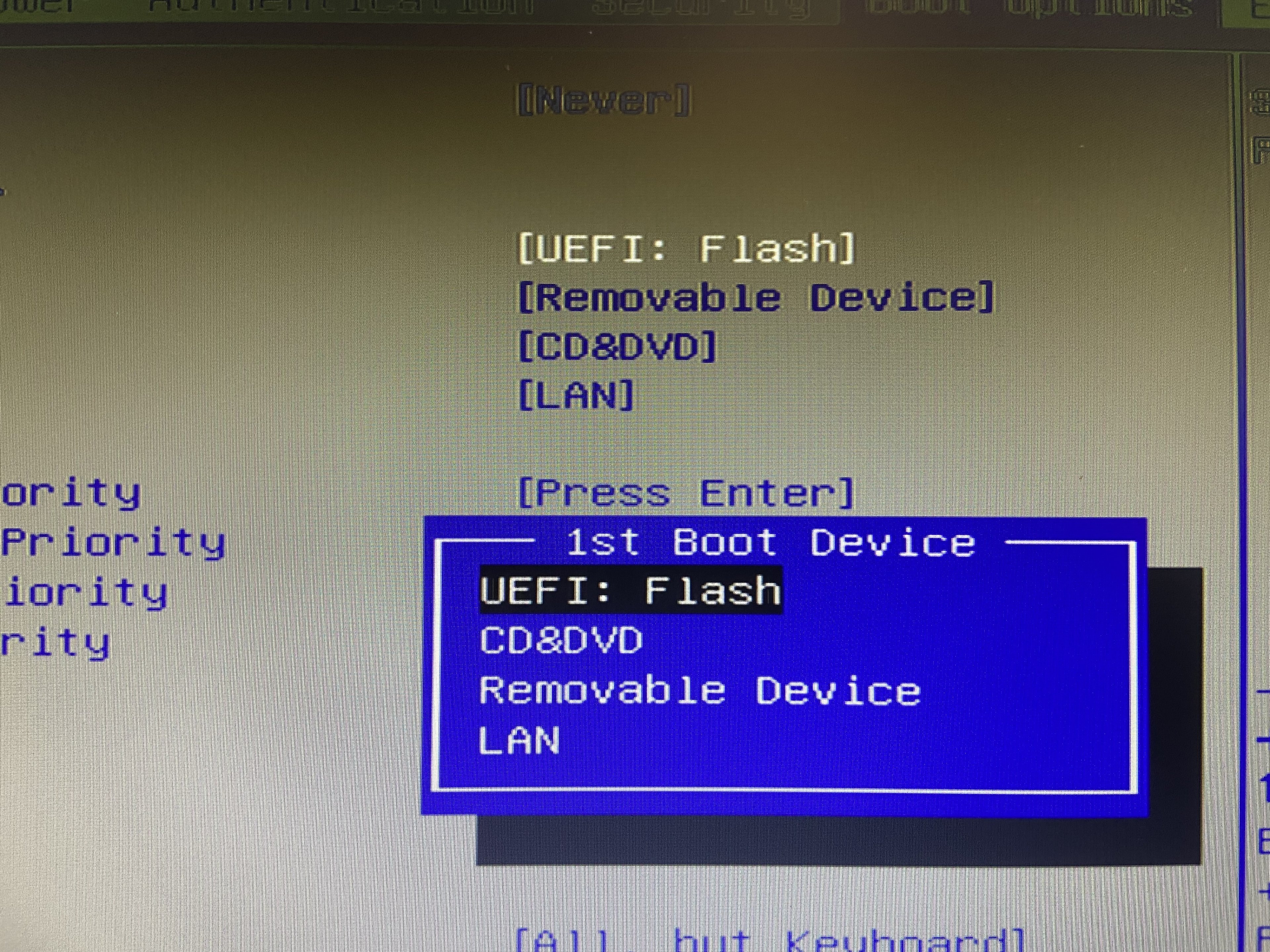

Kurzes Update: ich habe Windows auf die ssd gebootet (ich hoffe richtig) und es lief auch super und ziemlich schnell im Vergleich zu vorher. Nun habe ich die HDD wieder angeschlossen aber jetzt ist der Pc einfach wieder wie am Anfang …
Jetzt musst du im Bios dafür sorgen, dass die SSD in der Bootreihenfolge an erster Stelle steht.
Danach Dateien von der HDD sichern und entweder selektiv Windows löschen oder einfach mal sauber die ganze HDD formatieren.
