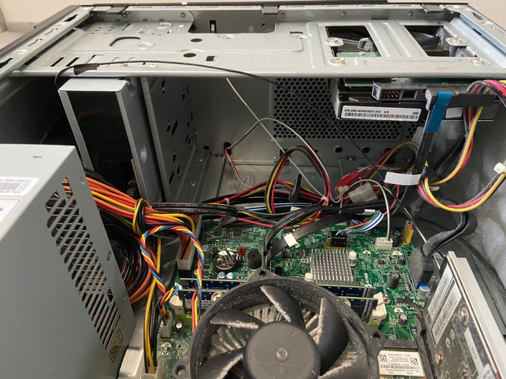

Könntest du mal ein Foto vom ganzen PC machen? Und von innen?
So können wir dir bessere Vorschläge bezüglich Upgrades machen.

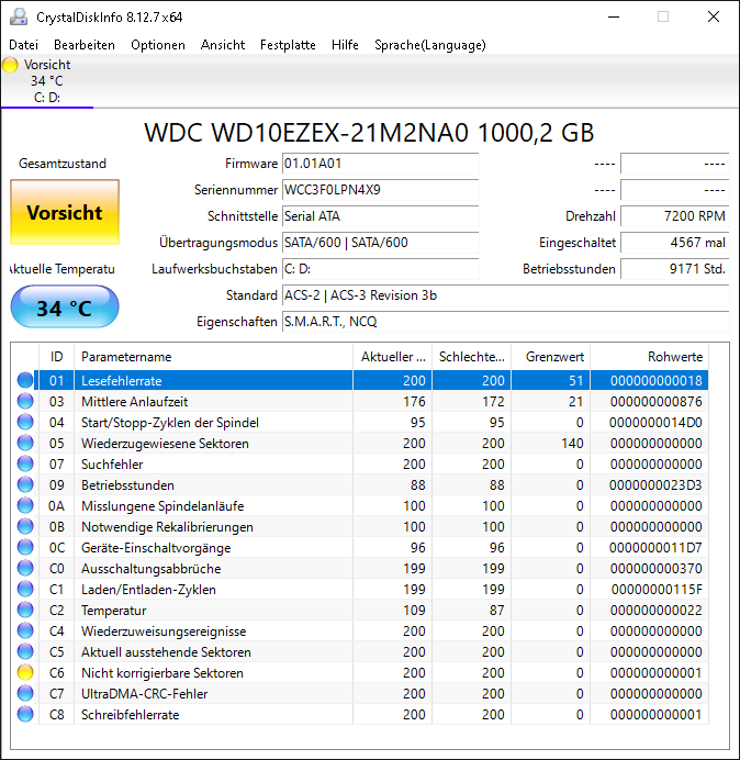

Außerdem kann es sinnvoll sein, wenn Du mittels CPU-Z die Daten des verbauten Arbeitsspeichers ausliest, oder mit Crystal Disk Info mal die Festplatte genauer beleuchtest:
-> https://www.computerbase.de/downloads/systemtools/cpu-z/
-> https://www.computerbase.de/downloads/systemtools/festplatten/crystaldiskinfo/

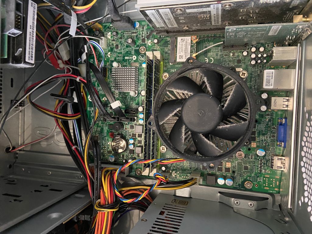

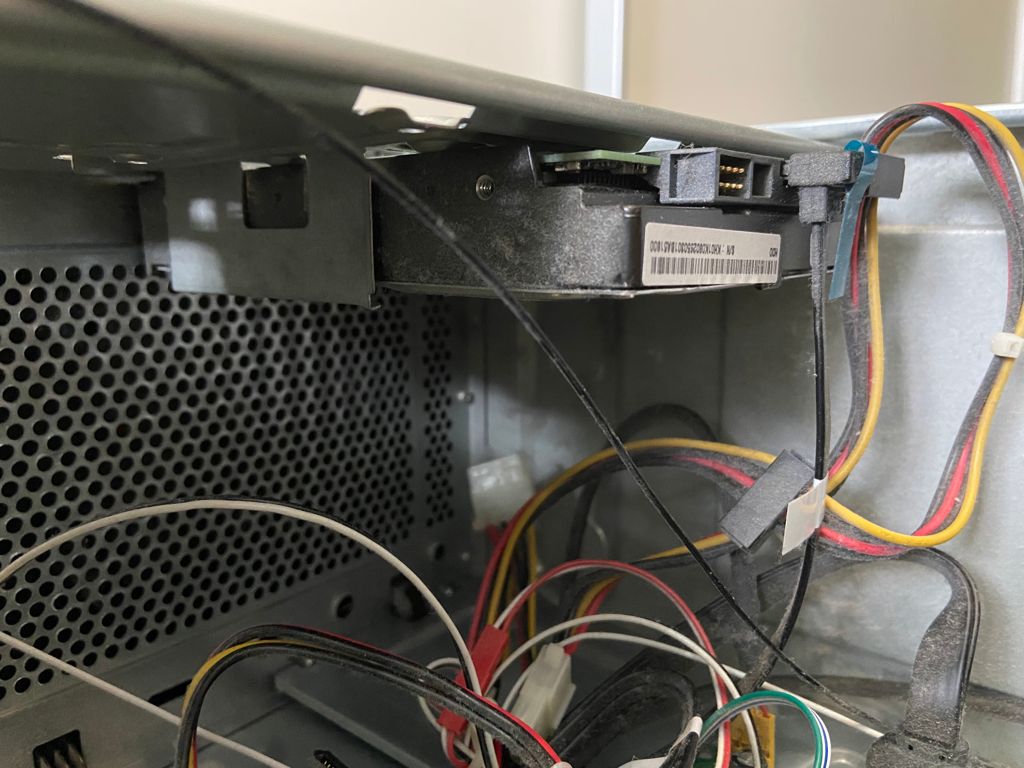

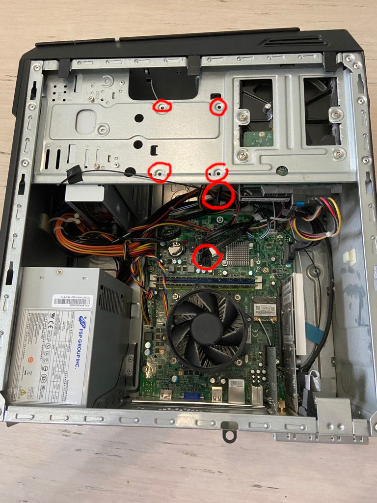

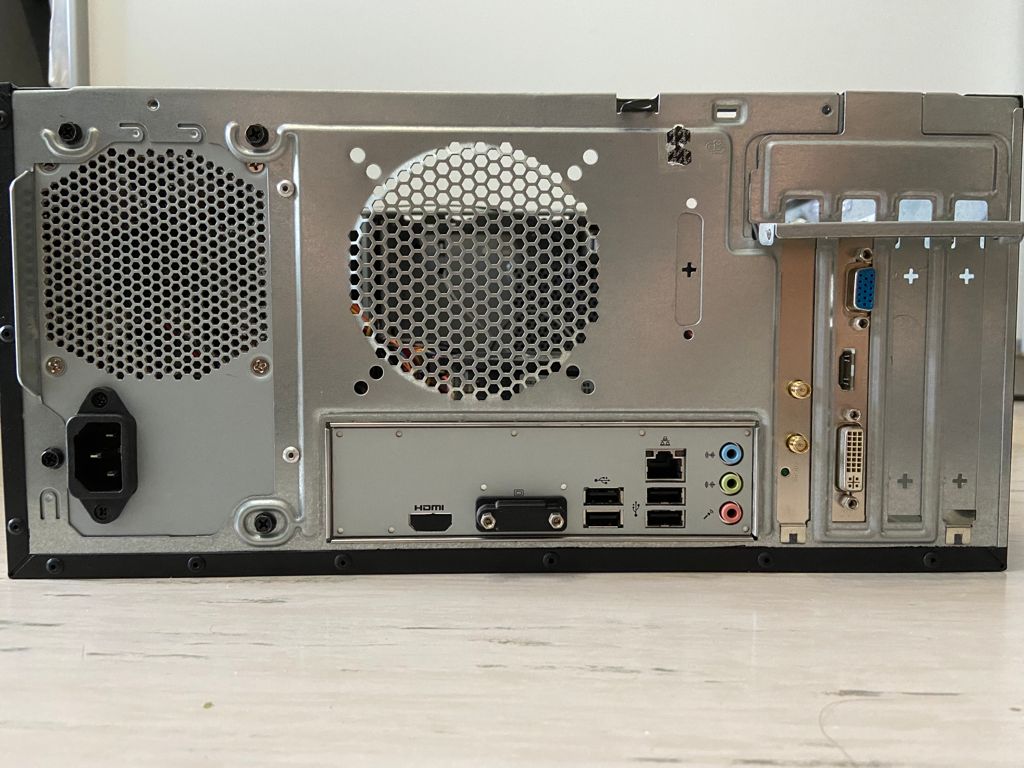

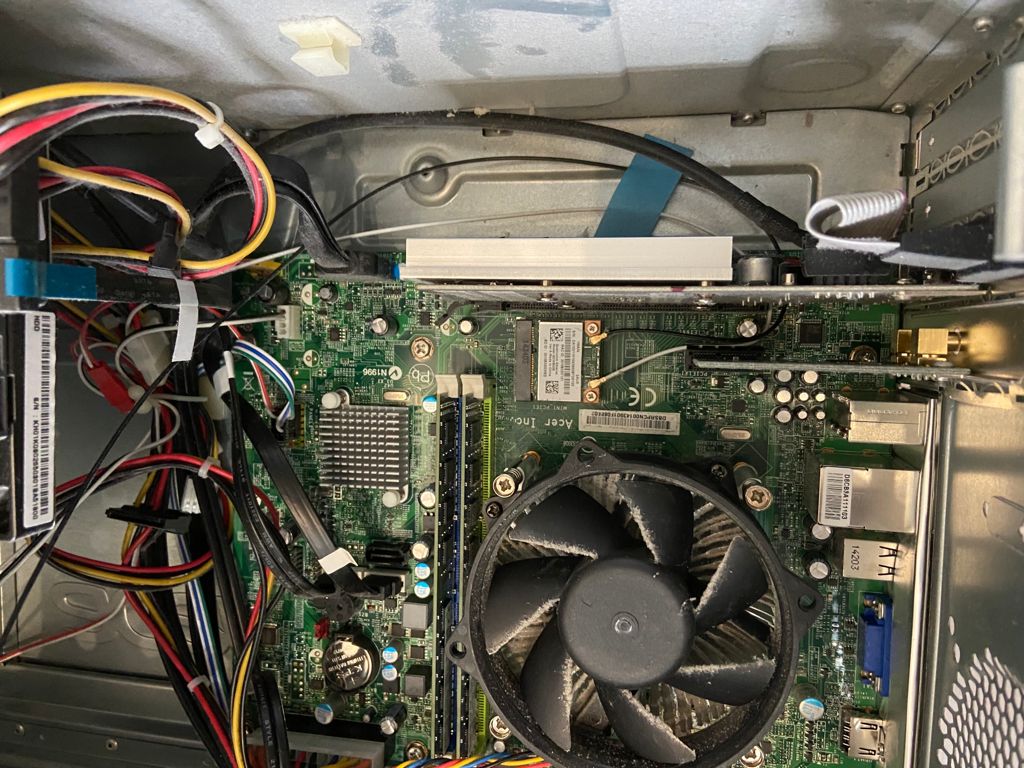

Erstmal Danke für alle Antworten :) Hier sind die Fotos vom Pc, falls nötig kann ich noch spezifischere Fotos machen.
Dr. McCoy schrieb:
Leider ist das nicht exakt, ich denke aber, dass es dieser hier ist, zumindest sieht es oben am Rand des Fotos nach den abgeschnittenen Zeichen C 605 aus:
Ja, es ist dieses Modell und der PC läuft auf Windows 10

Gut, wir sehen da eine klassische HDD, daneben die Bohrungen zur Befestigung eines 2,5" Laufwerkes, einen freien SATA-Port und einen freien SATA-Stromstecker.
Du brauchst also..
SSD:
https://geizhals.de/crucial-mx500-sata-v16096.html (In beliebiger Größe, aber ich würde nicht unter 500GB gehen)
Kabel:
https://www.amazon.de/Goobay-93946-gewinkelt-L-Type-Stecker/dp/B004ANK2N8/ref=sr_1_26?__mk_de_DE=ÅMÅŽÕÑ&dchild=1&keywords=SATA-Kabel++schrauben&qid=1630241483&sr=8-26&th=1
Und 4x M3x5 Schrauben zum befestigen. Man kann die SSD aber auch lose ins Gehäuse legen.
Auf die SSD dann am besten gleich Win10 neu installieren und die 8.1 Lizenz übernehmen.
Eine neue GPU zu kaufen würde ich aktuell wenn irgendwie möglich vermeiden. Für LoL sollte die ja noch ausreichen.

OK, das Mainboard von den Fotos passt auch zum angenommenen Modell und den voll bestückten RAM-Bänken. Beide SATA-6Gbit/s sind belegt, einmal mit dem DVD-Laufwerk und dann mit der HDD. Der eine freie SATA-Port ist mit 3 Gbit/s angebunden, da würde ich die SSD lieber mit der HDD tauschen (also die HDD oder DVD an den 3 Gbit/s, falls sie als Datengrab im Computer verbleiben soll.)

Wenn sich die HDD als noch OK erweist (siehe oben den Hinweis auf Crystal Disk Info), kann sie auch ohne Weiteres als zusätzlicher Datenspeicher im System verbleiben. Ich empfehle allerdings, sie vor der Windows-10-Installation auf der SSD abzuklemmen, damit der Bootloader nicht auf ihr landet.

Und wie gesagt, zur SSD brauchst du noch ein SATA-Kabel (und ggf Schrauben) wenn die HDD im System verbleibt. SSD da am Mainboard anschließen, wo die HDD aktuell angeschlossen ist und die HDD an den jetzt freien Port.
