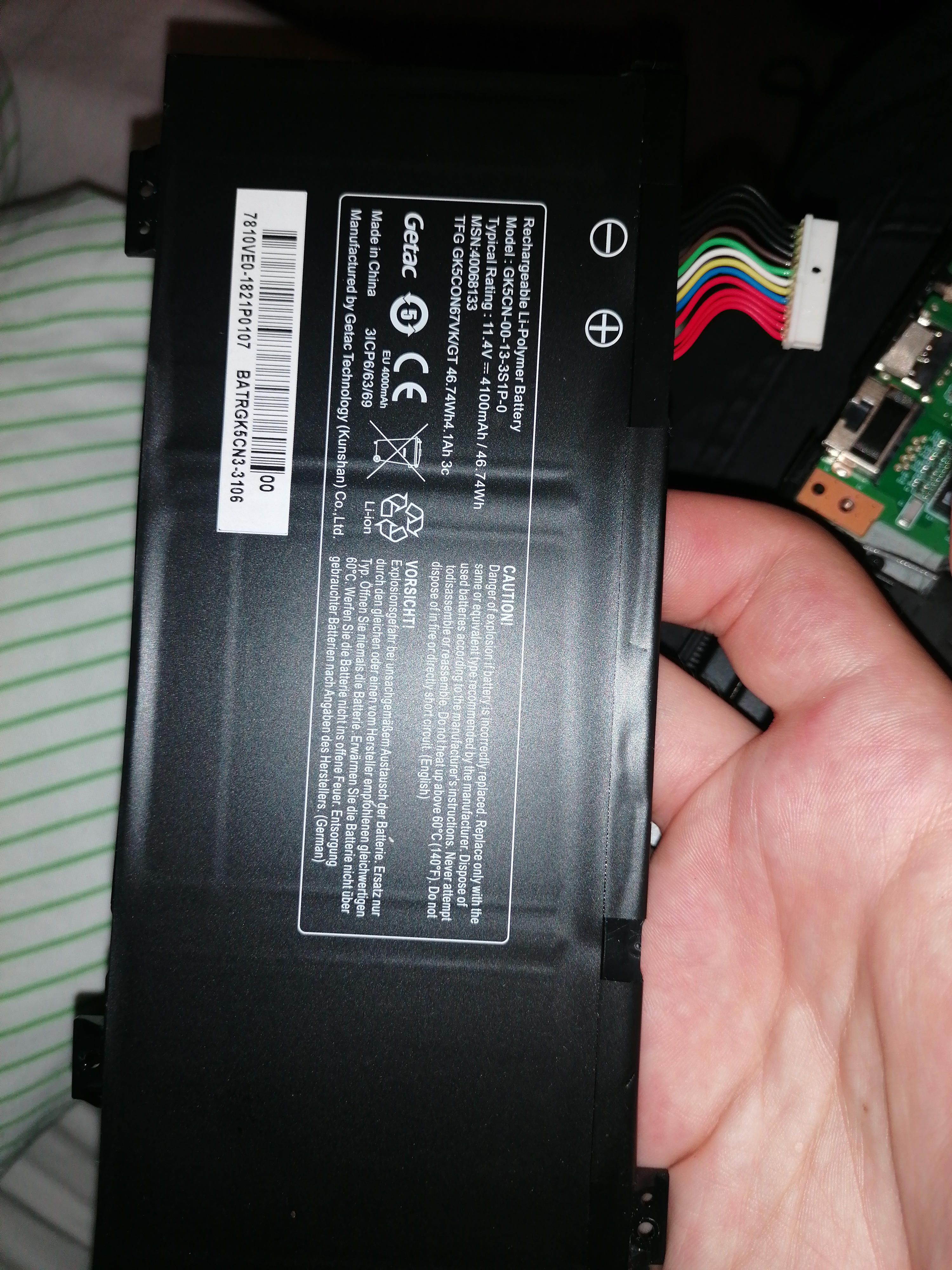

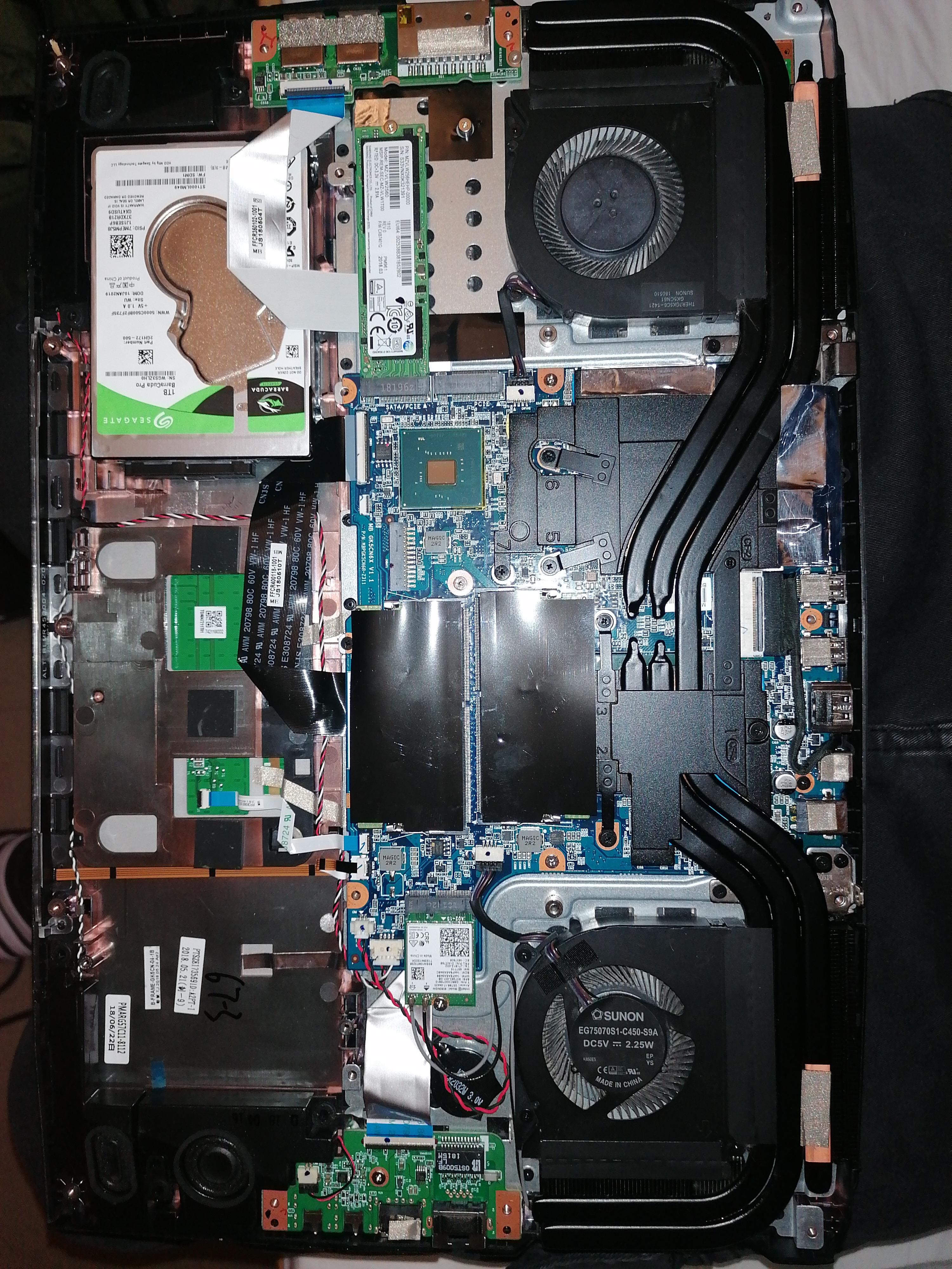

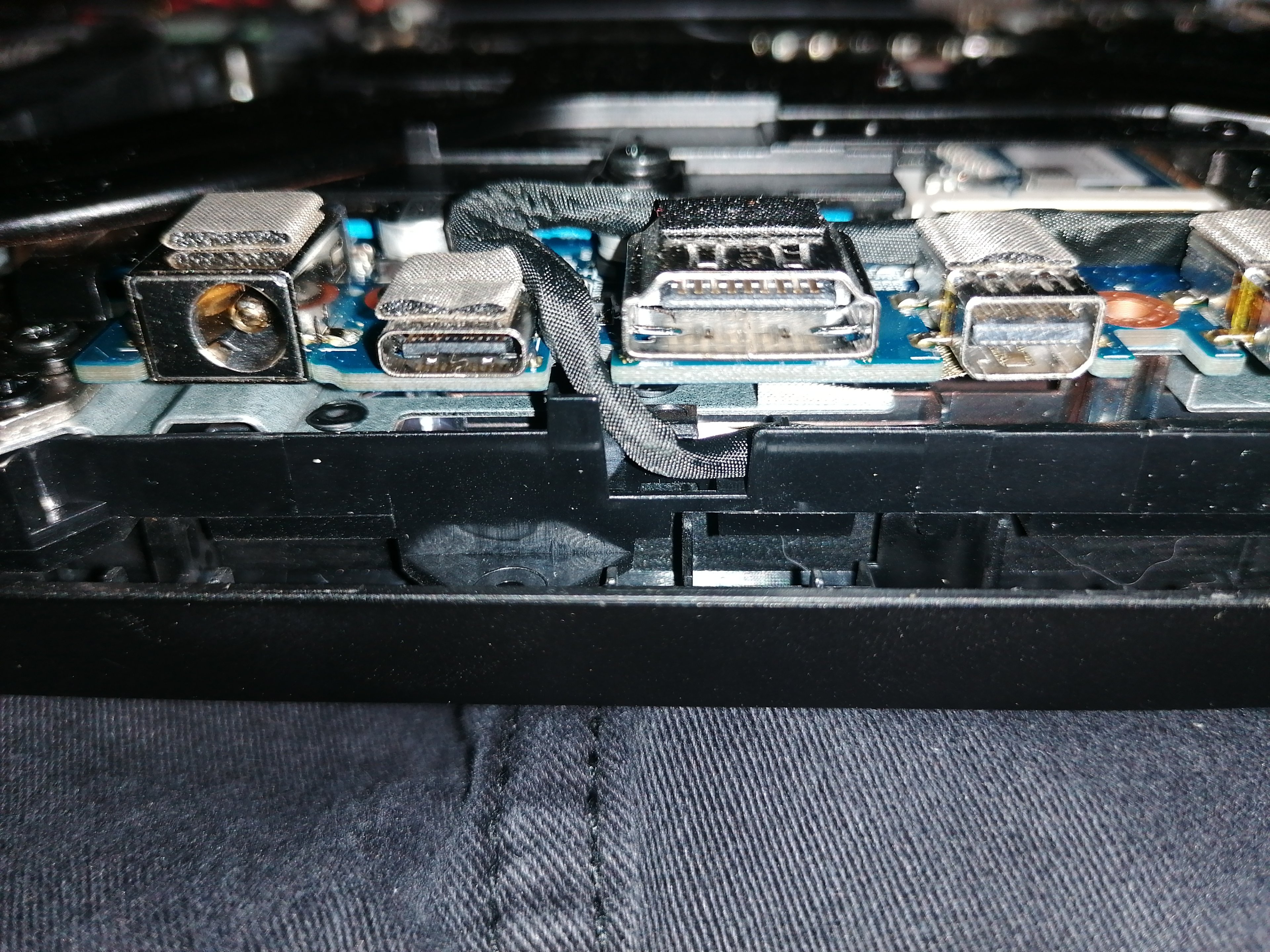

Findest du Schmorspuren?
Oder riecht es noch verschmort?
Hat zwei Lüfter, jeweils zur Seite. Falls die Schmorung stark war könnte vielleicht nun einer der Lüfter/Lüftungsausgänge den Geruch aufgenommen haben um vielleicht zumindest die betroffene Seite zu lokalisieren. Riecht einer der Lüfter/-ausgänge?

nuja, schriebst du ned, daß das netzteil verkokelt roch?
und wenn das netzteil tot ist, wie ich vermute, geht logischerweise ohne akku garnix.
nur: diese netzteile sind normalerweise ned ohne zerstörung aufmachbar. nuja, damit spezialisten eben ned auf ideen kommen.
von außen wird man nix sehen.
wenns mehr ist, als das netzteil... nun, am mainboard ist ein DC/DC wandler, was aus den ~19v dann die 12V, 5V und 3,3V schiene erzeugt.
wann das hinüber ist.... na hoffe, daß ned.

Es hat als er gestern aus gegangen ist am Netzteilanschluss gestunken aber so sehen die alle blank aus nichts verschmorrt.

Ich habe ja auch schon ein neues Netzteil gekauft welches auch nichts gebracht hat oder meinen sie den Netzteilanschluss am Laptop selbst?
nein, und das klingt so, als ob dein mainboard mitverstorben ist. naja, eigentlich der DC/DC, aber der sitzt nun mal am board.
klingt ned gut.

Wäre der Wandler bzw das Mainboard ersetzbar? Ist das die einzelne Platine die gesteckt ist??
