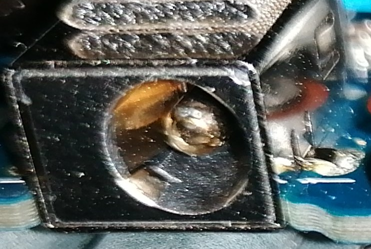

Er hat doch oben Bilder gepostet:
Wenn das nicht verbrannt aussieht weiß ich auch nicht.

Du meinst, wenn schon die Buchse selbst verschmort ist, dann sind sicherlich noch dahinter richtige Elektrobauteile defekt.
baytheway schrieb:
Wo genau sieht da etwas verbrannt aus?
Richtig eindeutig ist das hier noch nicht. Unten anthrazitfarben, links bräunlich kupferfarben. Kann auch alles von den Lichtverhältnissen beim Fotografieren beeinflusst sein.
Wobei es auch mal zu Funken beim Einstecken kommt, falls das Netzteil zuerst an 230 Volt hängt, und erst danach der DC-Stecker in den Laptop gesteckt wird.

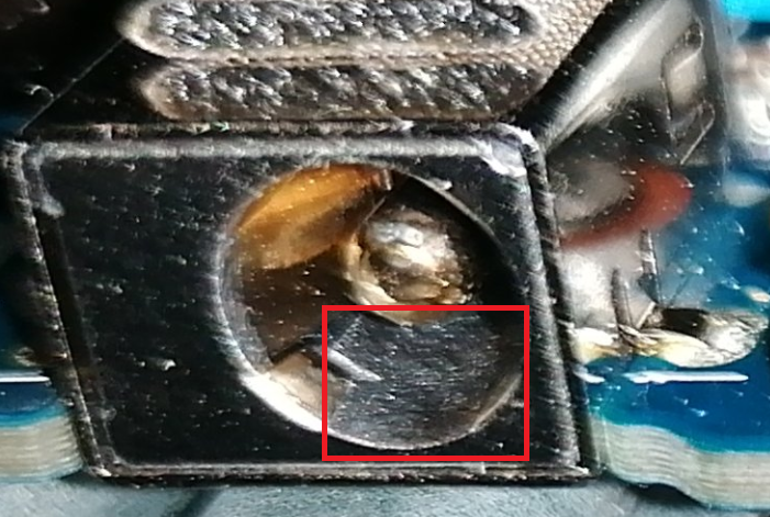

Und du meinst, dass dieses Metallteil verbrannt aussieht, aber auf dem Board siehst du nichts davon?
Ich behaupte mal, dass da überhaupt nichts schwarz ist :D Außer man sagt, dass alles schwarz ist, was man da sieht. Das ist einfach nur das Licht.

Du meinst also wenn die Buchse einen Kurzen hat muss deswegen gleich das ganze Board verbrannt sein?
Nur weil ein Bauteil abraucht muss zum Glück nicht gleich alles in Flammen aufgehen.
Da ist von schräg oben reinfotographiert und dabei soll aus Gold glatt glänzend Schwarz matt aufgeraut werden? Und die Buchse danaben ist ja aus der gleichen Perspektive fotographiert und nicht schwarz.
Nein, das meine ich nicht. Aber wenn das unten so schwarz wäre wie du scheinbar meinst, würde man wohl irgendwo in der Nähe des Anschlusses auch irgendwas sehen.
Und dass das Foto nicht optimal ist und links offensichtlich weniger Licht ist, sieht wohl jeder. Sieht für mich in der Qualität aus wie ne 08/15 DC Buchse.
Sind nicht üblicherweise Hohlstecker am Netzteil..? Dann müsste ja jetzt der Stift dazu in der Buchse zu sehen sein..und das, was in der Buchse zusehen ist, sieht für mich ziemlich zermanscht aus..
Für mich ist der Stift innerhalb der Buchse nach hinten versetzt und zentriert. Sieht für mich normal und intakt aus.
Wird sich der TE sicherlich angesehen haben. Kann er zur Not nochmals mit der Lupe ansehen.
Ich sehe da einen normalen Stift drinne.

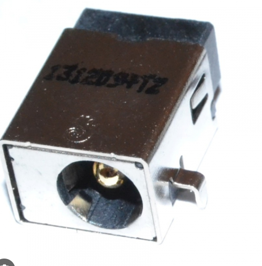

Das ist übrigens die Buchse:
Quelle: https://www.dcjack.de/product_info.php?products_id=4571
Es ist tatsächlich schwarz, ich hätte wie gesagt auf das Rauschen des BIldes und die Reflexion getippt. Naja :D Aber definitiv nicht verschmorrt..^^

Also gebrannt hat nichts auch die Buchse ist wie gesagt blank und nur bisschen rosa vom einstecken und geringen Spannung. Völlig normal würde ich sagen. Er ist wie gesagt einfach ausgegangen und es hat nur kurz verkokelt gerochen aber äußerlich habe ich nichts gesehen auch nicht nach komplett zerlegen vorhin.
