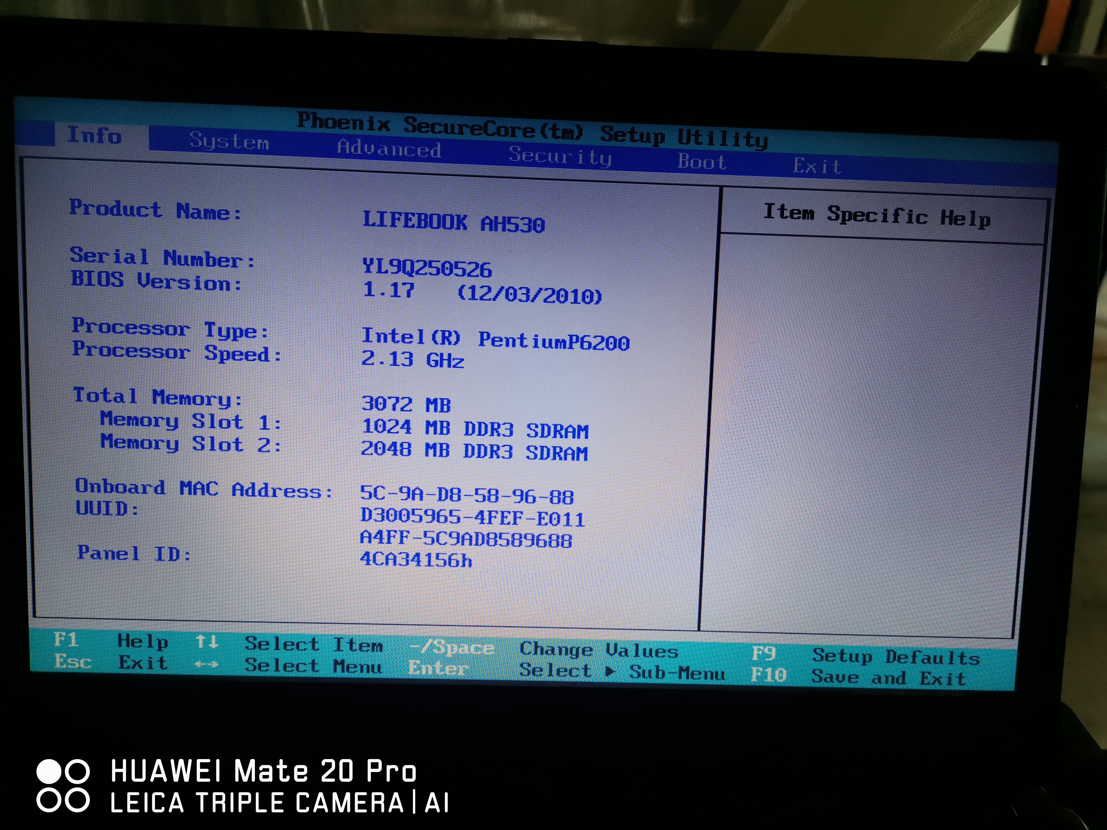

Es handelt sich um ein älteres Gerät, Fujitsu Lifebook AH530 mit einem Intel Pentium P6200, 3GB RAM, Windows 10. BIOS Vers.: 1.17 (ist das aktuellste, welches ich gefunden habe).

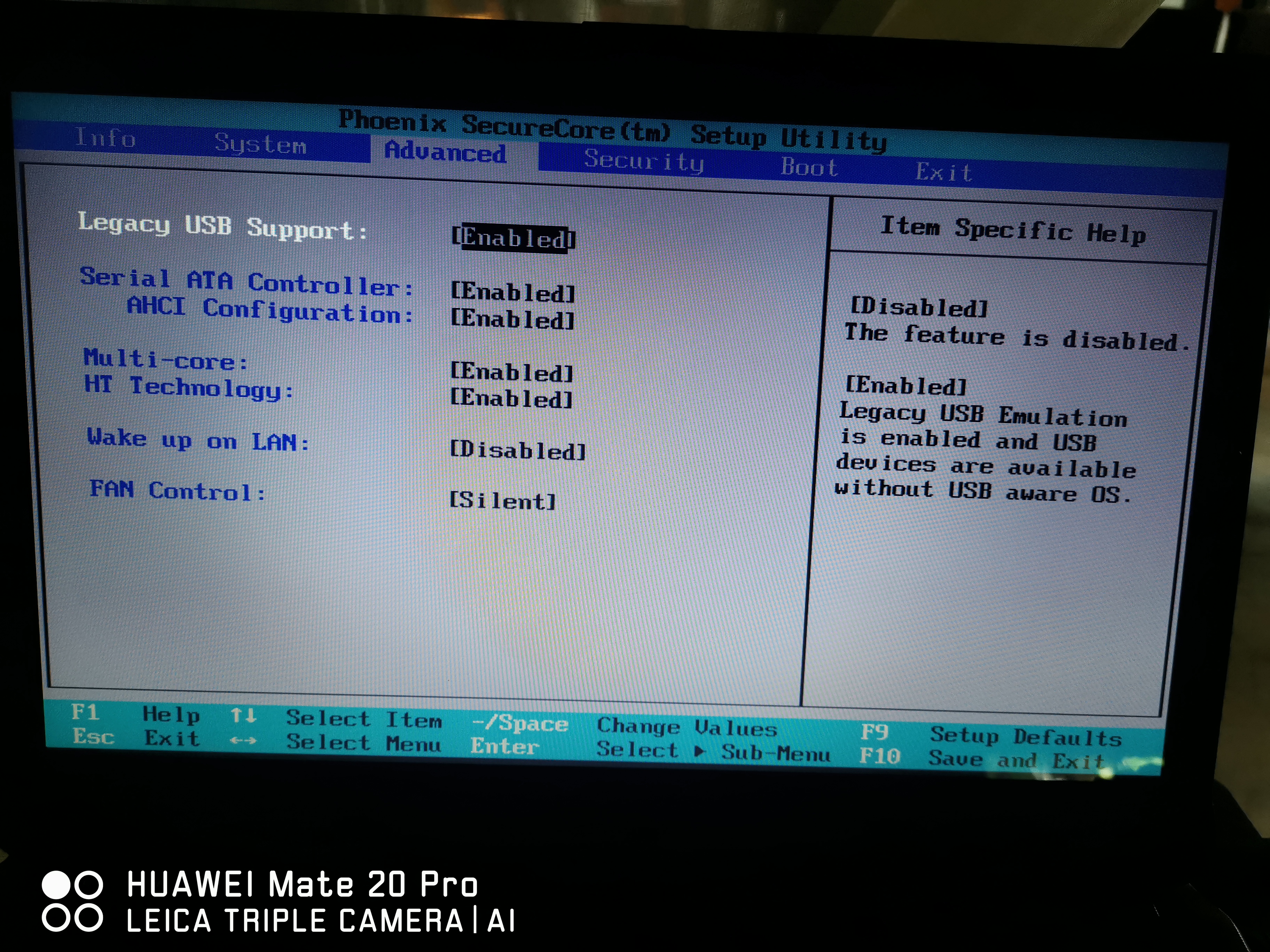

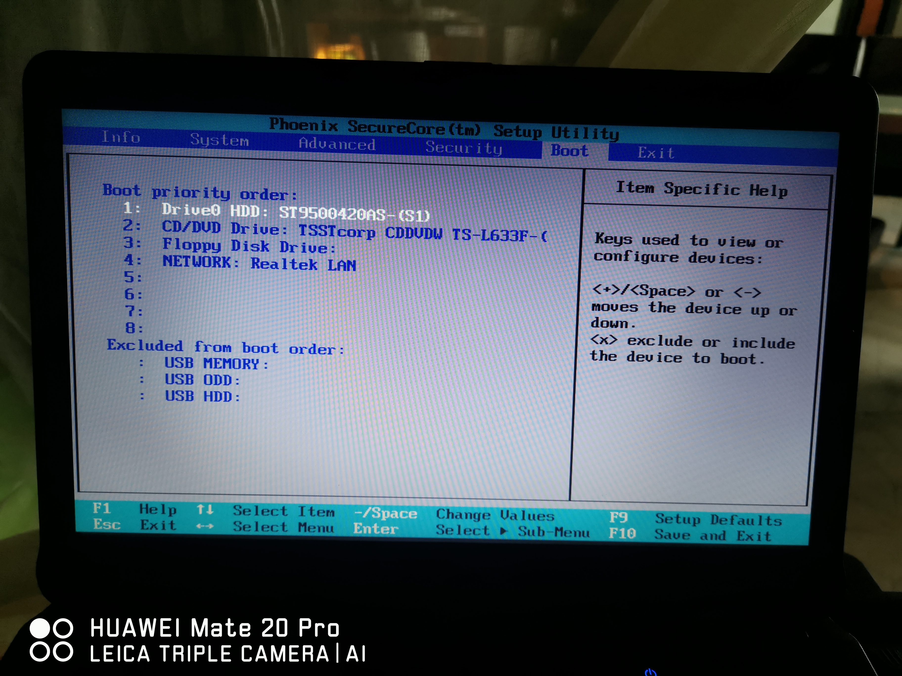

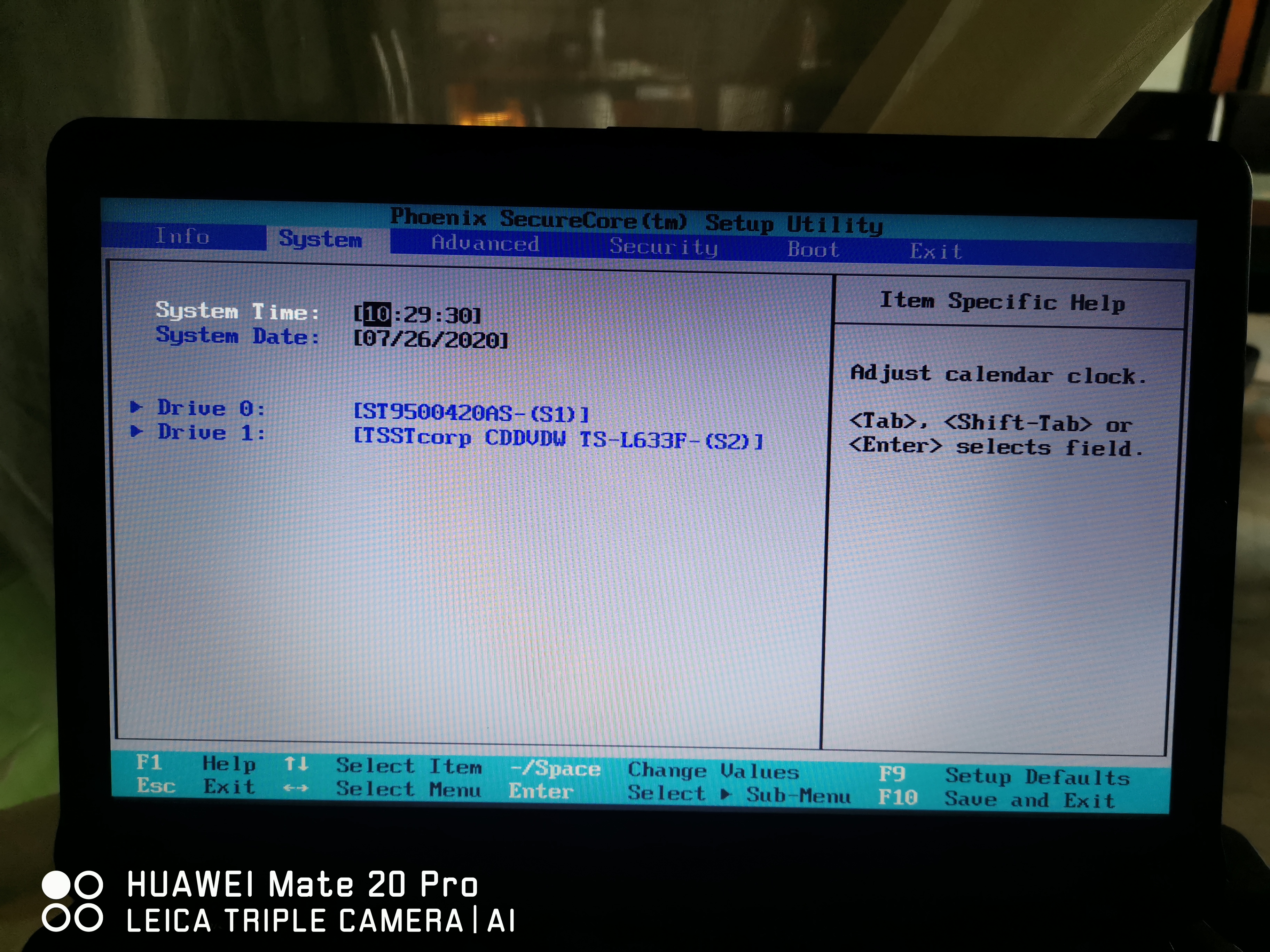

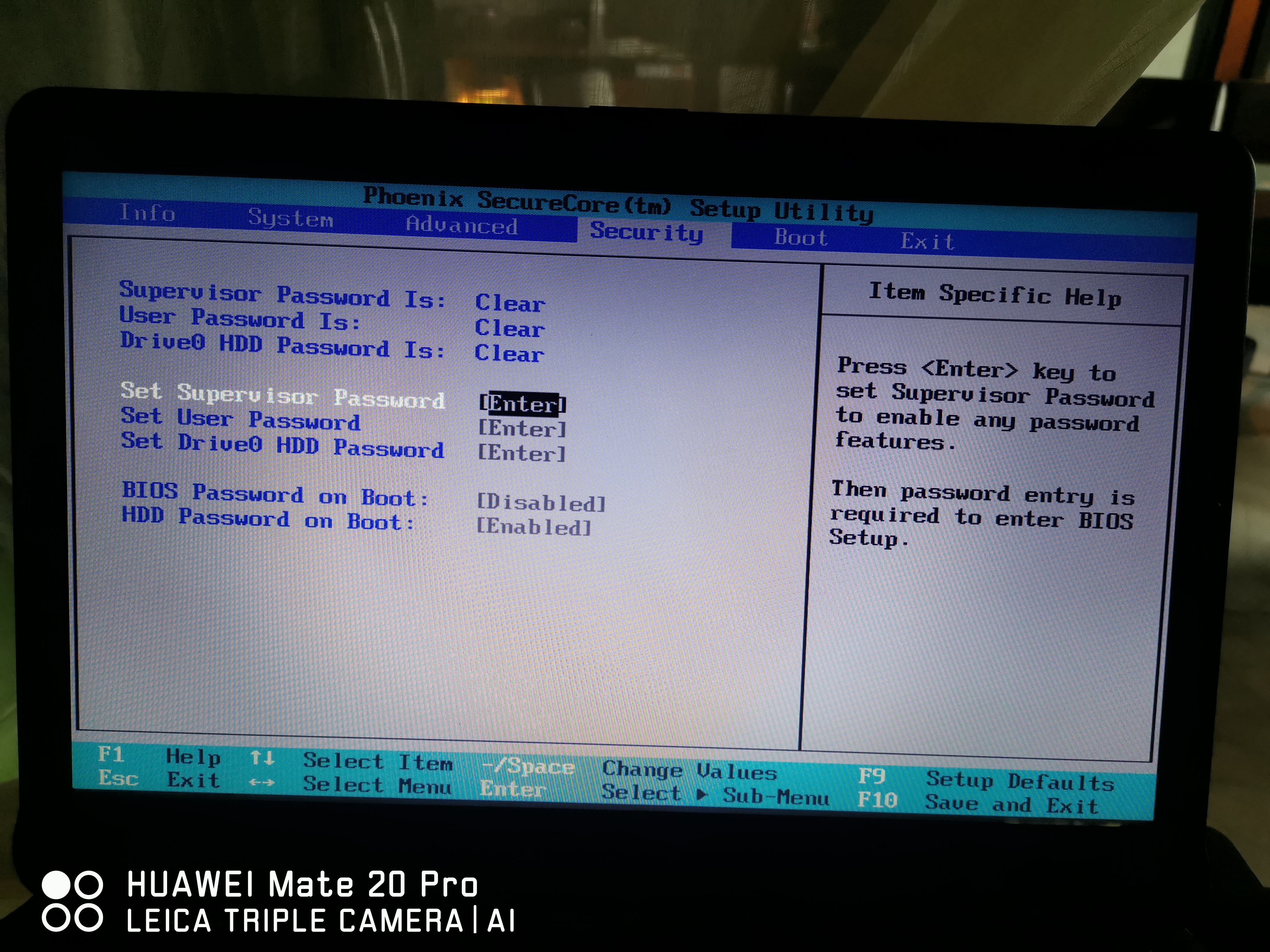

Hier ein paar Fotos vom BIOS 😉

Kann das gar nicht ansteuern :confused_alt:. egal was ich drücke es bewegt sich kein bisschen von "Set Supervisor Password" weg...
Fehler gefunden. da die original Tastatur Teildefekt ist, wird das Notebook mit einer externen Tastatur betrieben. und jedesmal wenn ich ins BIOS ging hat das teil gepiept wie wild, bis ich eine funktionierende Taste des Notebooks gedrückt hab. Hab nun die Original Tastatur abgeklemmt und siehe da, das teil startet so wie ich es will. Scheinbar klemmt da eine taste, die daraufhin das booten des Notebooks verhindert.
