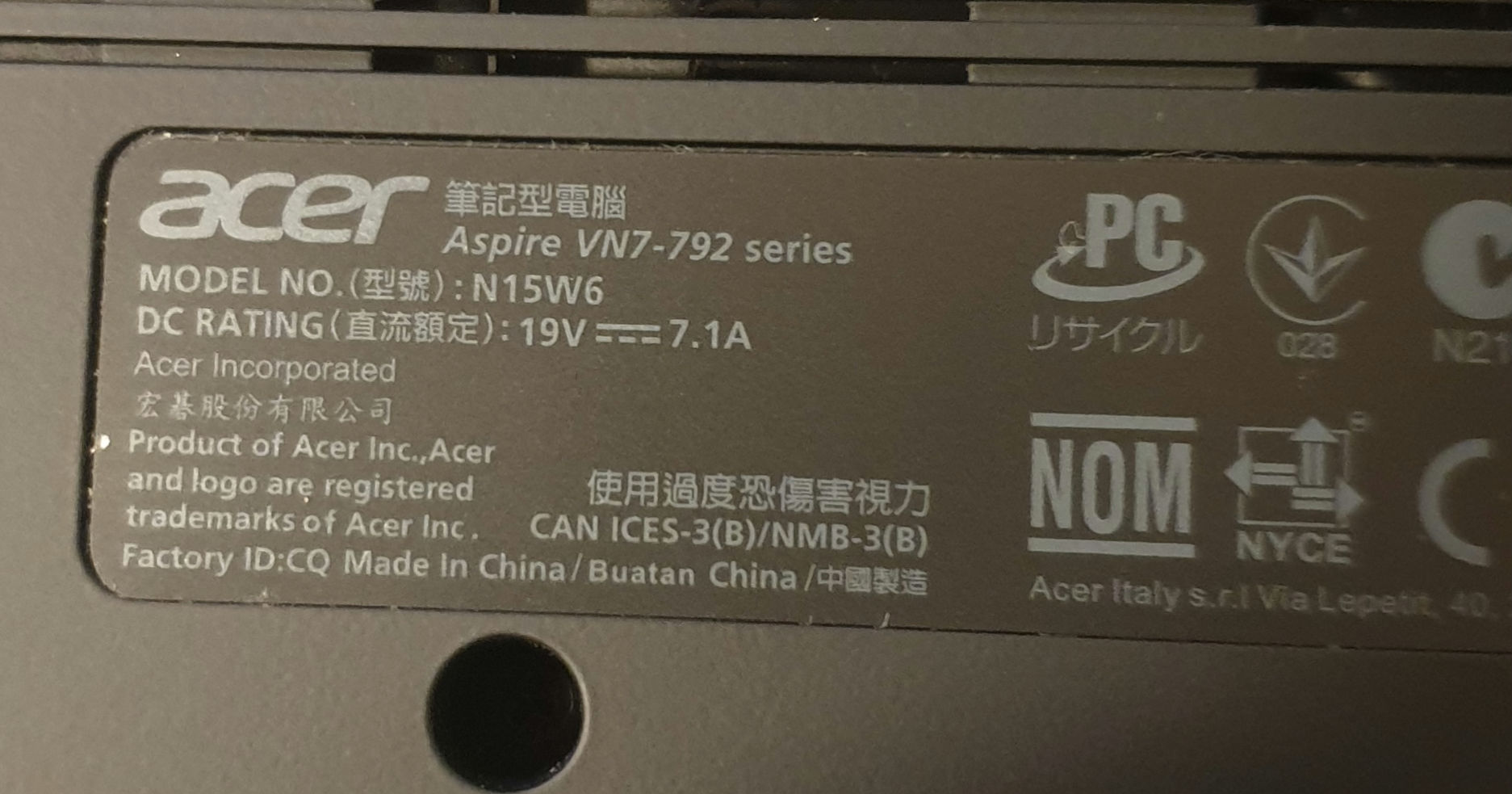

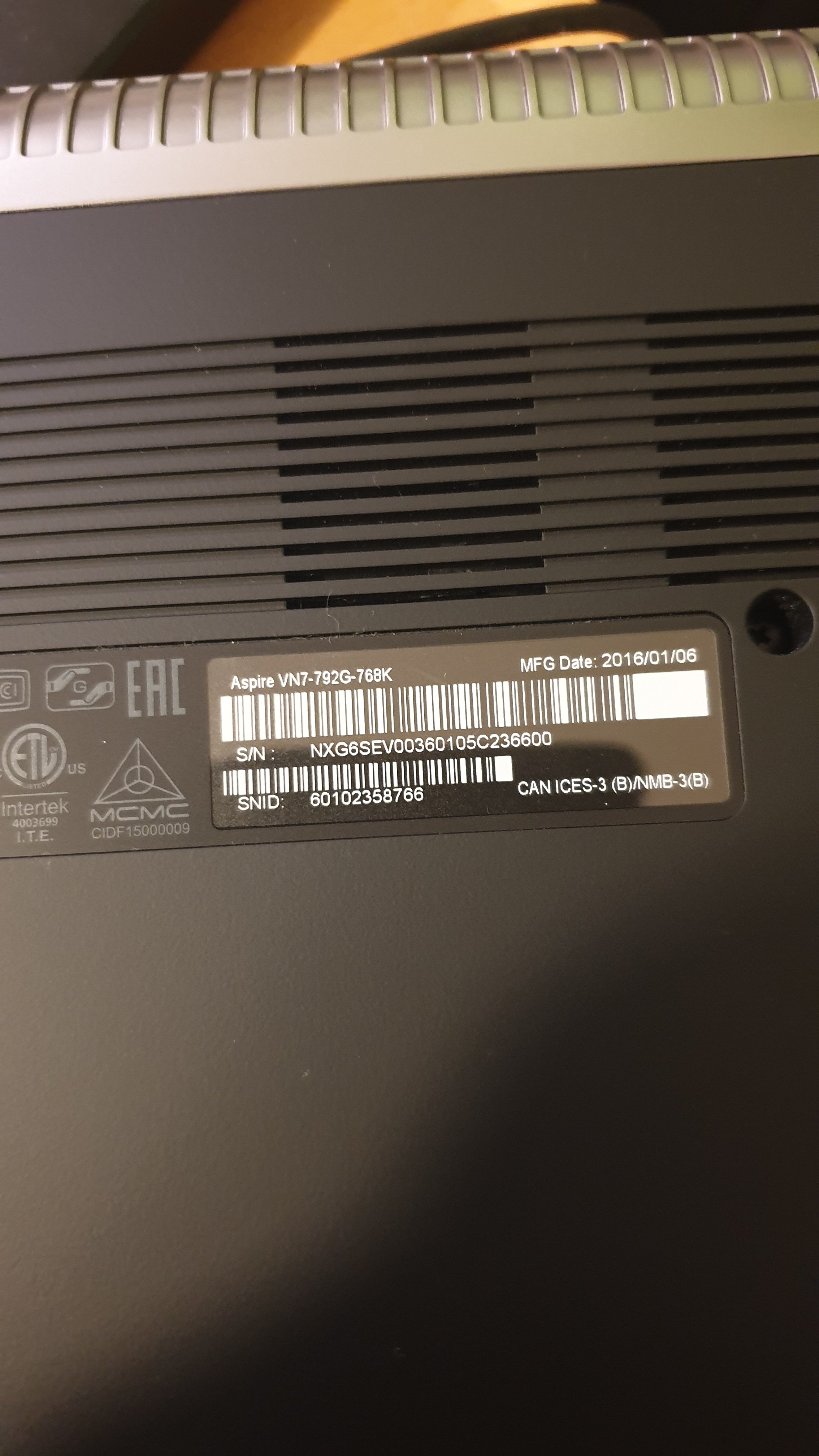

Wie lautet denn die korrekte Gerätekennung? "Vn7-Vng972-768K" findet man nirgends.
