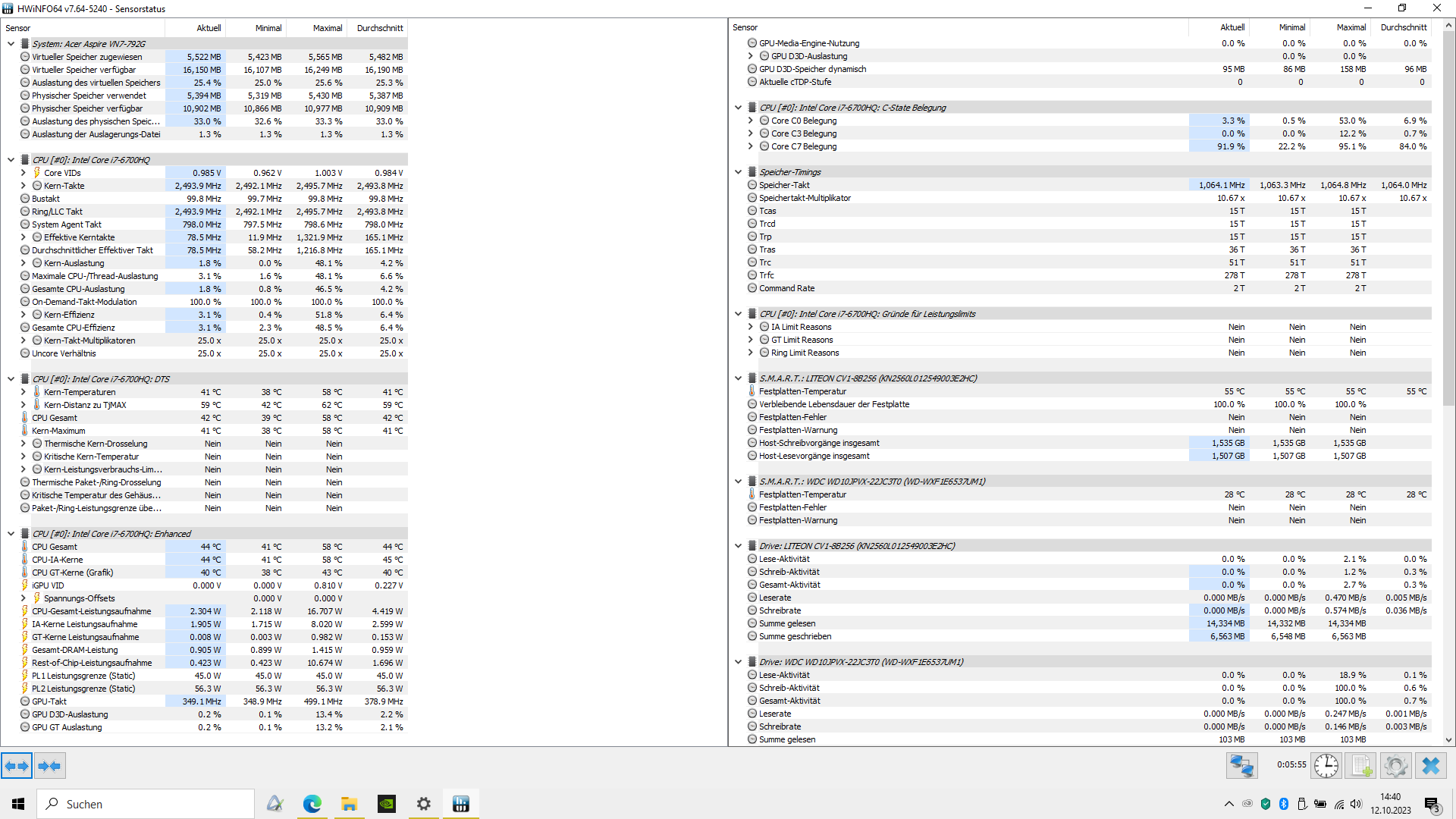

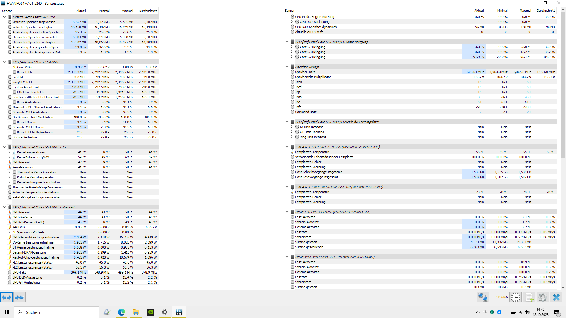

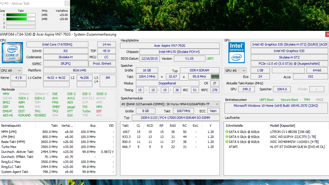

Habe die HWINFO-Software heruntergekaden und zwei Screenshots gemacht... Viel schlauer bin ich aber nicht geworden, da ich nicht viel davon verstehe.
Allerdings, es scheint so, dass mein Laptop über einen PCIe-Anschluss verfügt, ist aber nicht aktiviert.

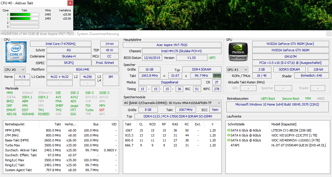

Das ist der System Info Teil von HWInfo. soweit so schön. Es gibt aber beim Start von HWInfo noch das Häkchen bei Sensoren zu setzen. dann käme noch ein Fenster mit den Temperaturen.

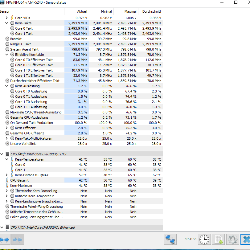

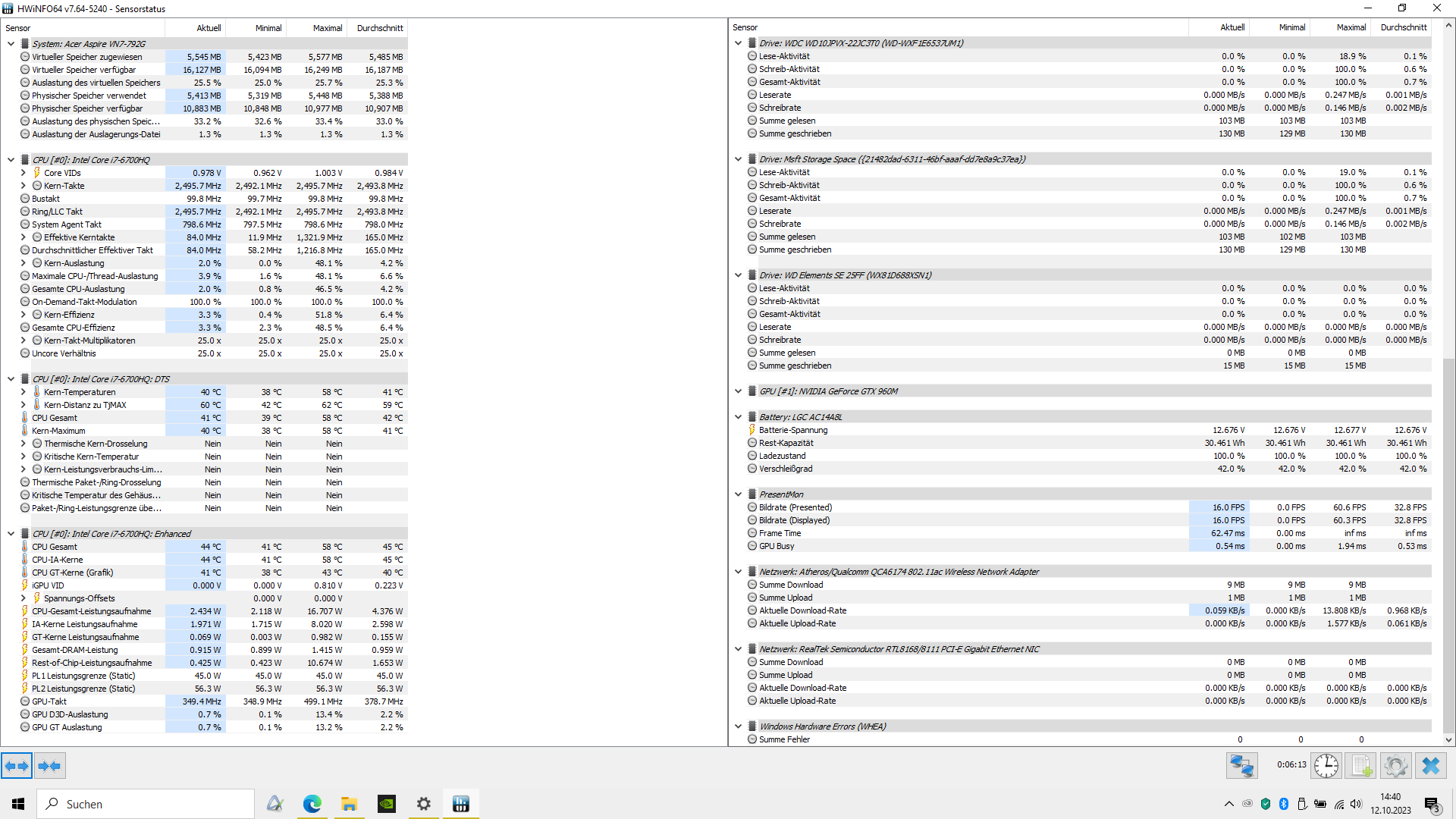

Ah, sorry, du musst beim Starten der Anwendung auch noch 'Sensoren' auswählen und dann bräuchten wir ein Bild von allen SensordatenTomy64 schrieb:Habe die HWINFO-Software heruntergekaden und zwei Screenshots gemacht... Viel schlauer bin ich aber nicht geworden, da ich nicht viel davon verstehe.
Das sollte dann ca. so aussehen.

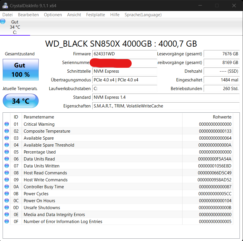

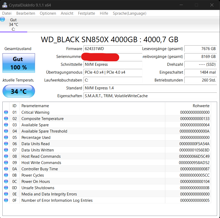

Was sagt denn die Ausgabe von Crystaldisk Info?
https://www.computerbase.de/downloads/systemtools/festplatten/crystaldiskinfo/
Bitte gerne von allen verbauten Datenträgern

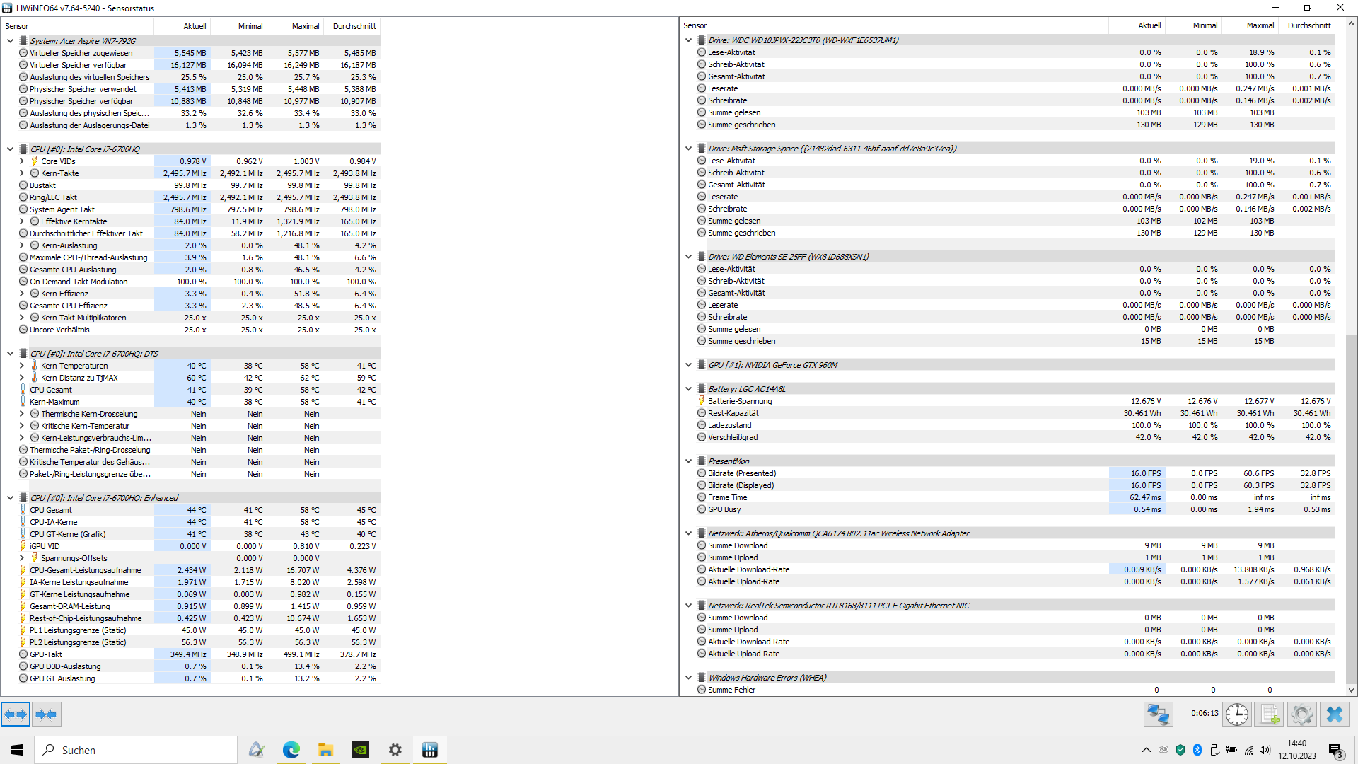

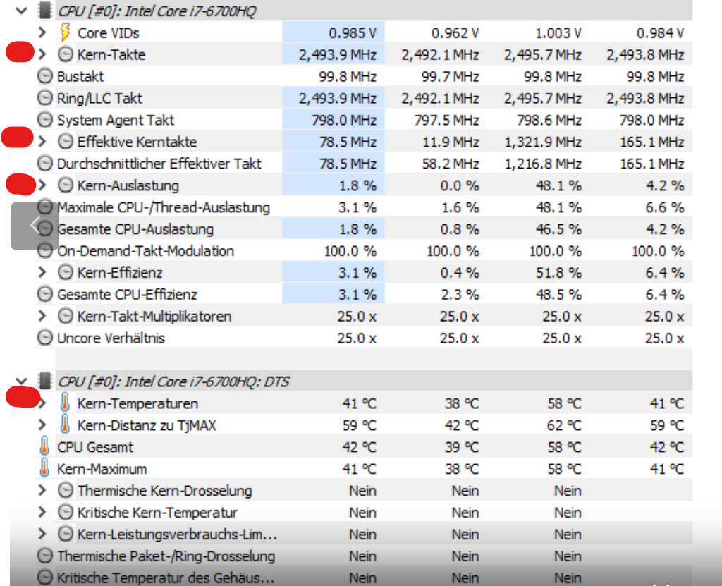

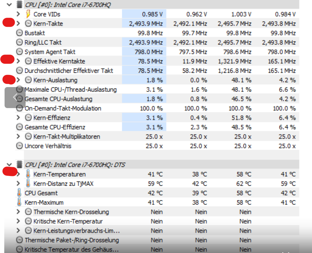

@alle anderen: im HW.Info Screen werden nur 2, bzw. 4 Cores/Threads angezeigt (2 haben Takt, 2 weitere sind leer). Sieht seltsam aus, es müssten ja 8 sein (4 Kerne + HT). Ist das nur ne Einstellungssache oder ist da etwas faul?

Das habe ich auch schon gesehen aber ich wollte jetzt erstmal auf die ganzen Sensordaten warten, bevor wir @Tomy64 überwältigen mit Infos. Für mich riecht das nach einem ordentlich versauten Windows und zum Gegentesten gibt's ja den guten alten Linux Livestick.Model schrieb:@alle anderen: im HW.Info Screen werden nur 2, bzw. 4 Cores/Threads angezeigt (2 haben Takt, 2 weitere sind leer). Sieht seltsam aus, es müssten ja 8 sein (4 Kerne + HT). Ist das nur ne Einstellungssache oder ist da etwas faul?

stimmt, interessant.
mal ins Bios schauen ob da Hyperthreading ausgeschaltet ist.
Oder bei dem Projekt "mit Hilfe von Youtube Videos optimieren" ist was schief gegangen, vielleicht wurde den falschen Optimierungs Insider Geheimtipps geglaubt und Kerne deaktiviert? sieht schwer danach aus, wenn nur Kern #0 #3 #7 einen C State haben...

Temperaturen sehen aber gut aus. Vermutlich haben wir hier kein Problem.

wuselsurfer
Admiral
- Juni 2019
- 9.727

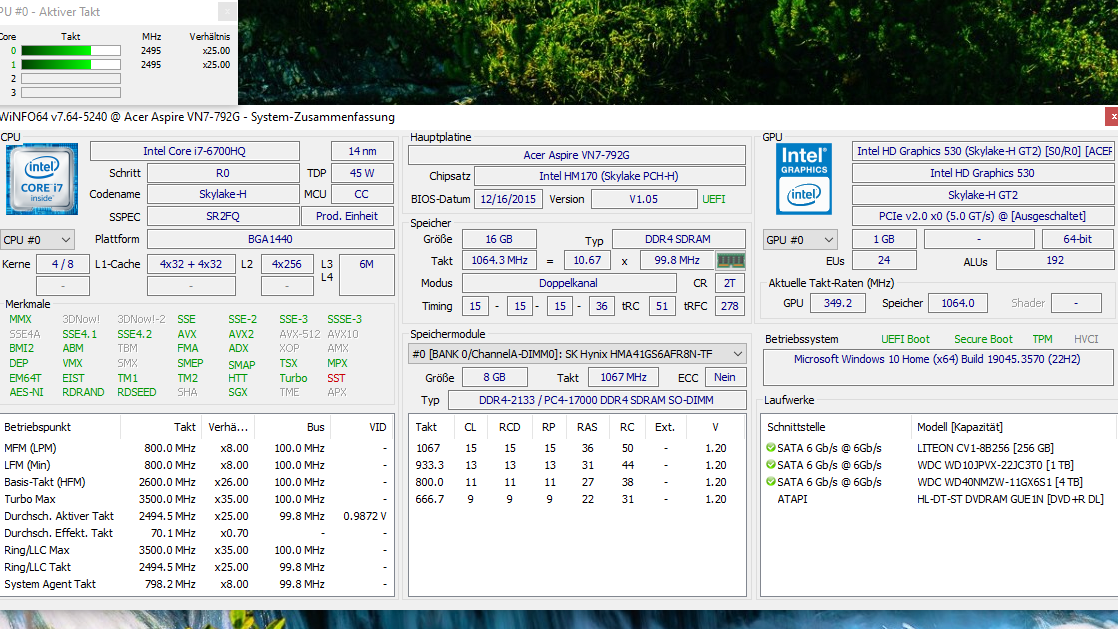

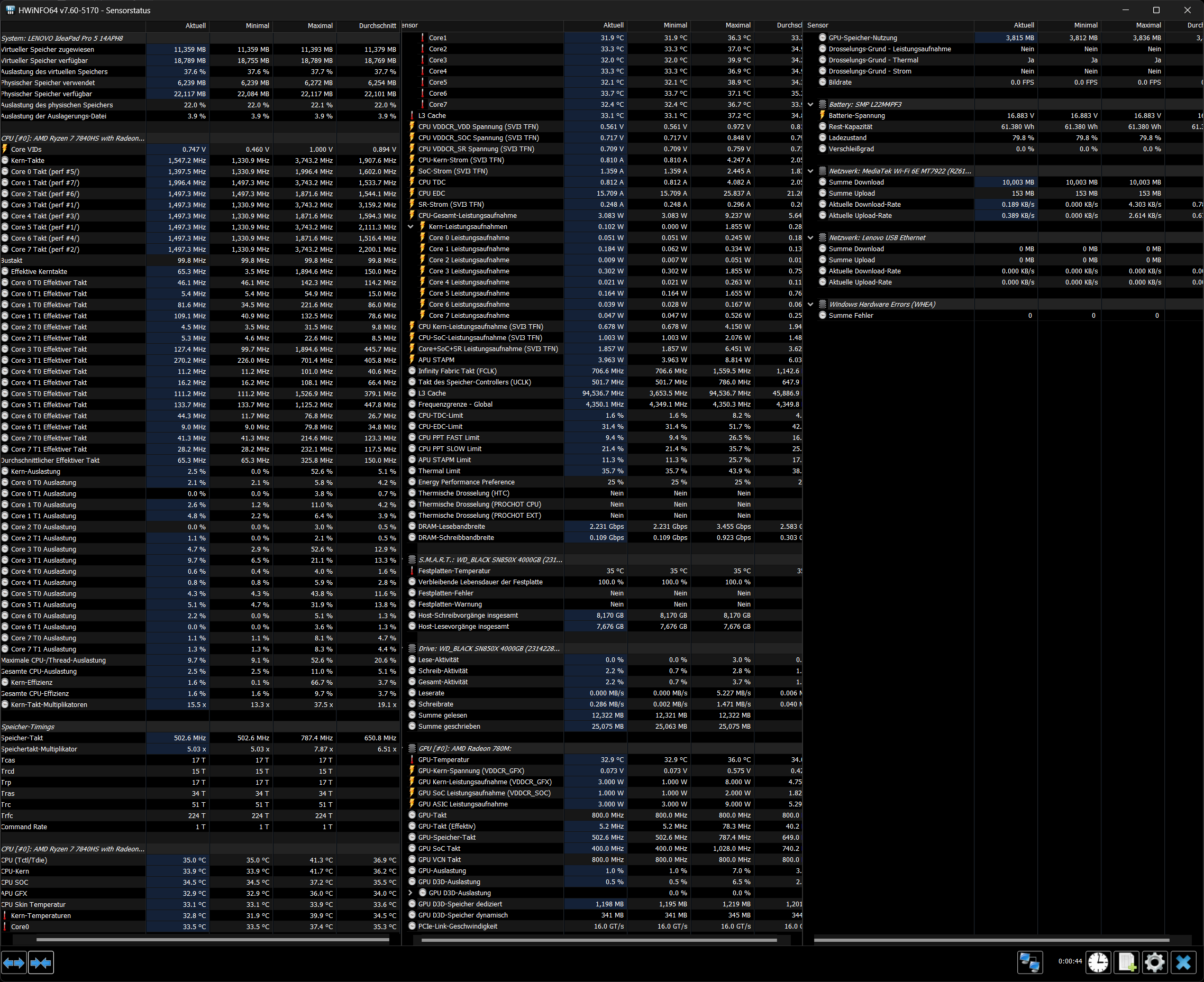

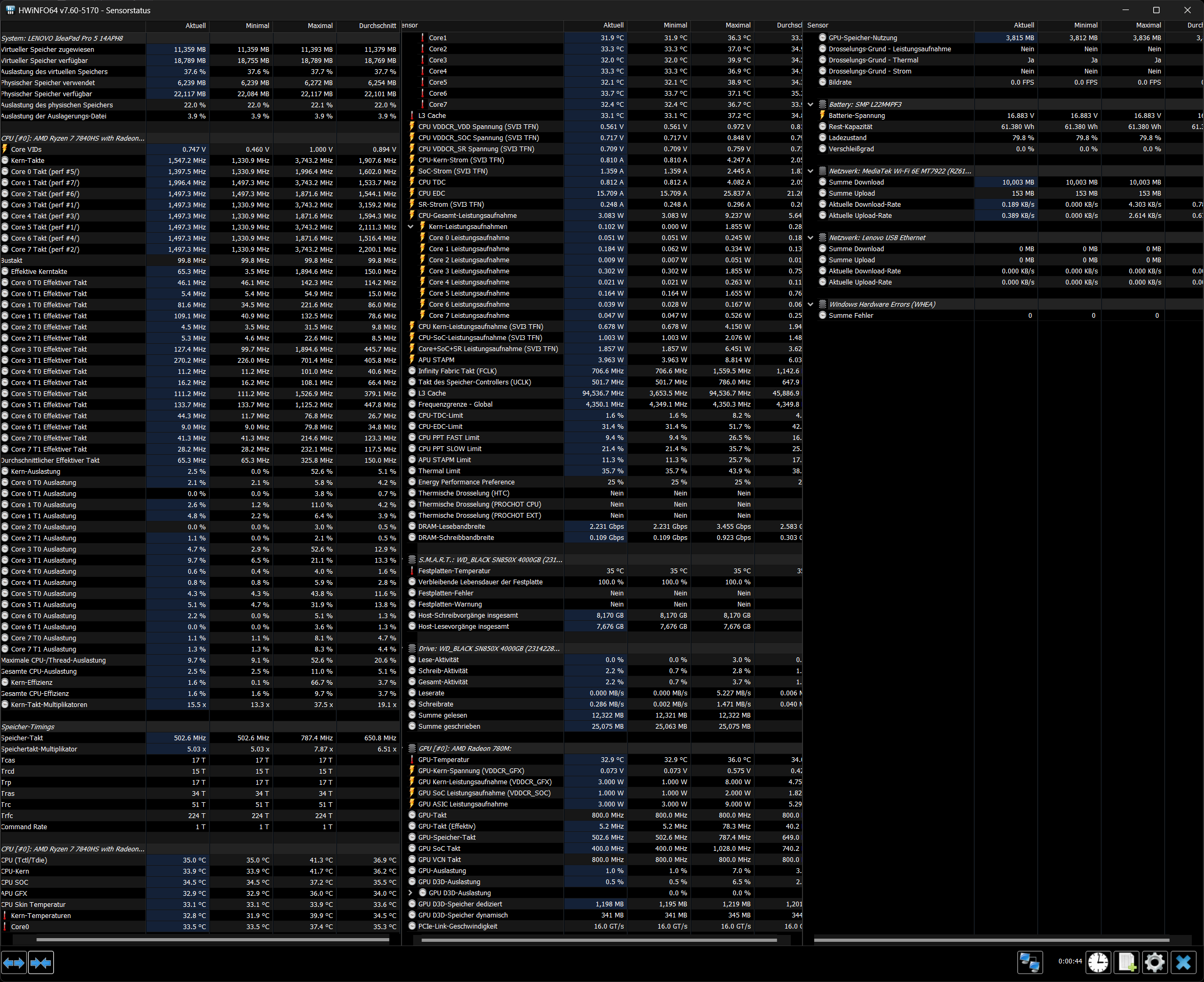

Die Grafikkarte scheint ein Problem zu haben:
Da steht Thermal-Drosselung = ja.
Man könnte mal die Wärmeleitpaste wechseln.

@wuselsurfer
Das wäre mein Gerät und nicht das von @Tomy64
Bei mir gibt's keine Probleme trotz der Anzeige. Hier dürfte das Bios von Lenvovo schlicht noch nicht ausgereift sein da die GPU ja auf gefühlt 30°C dahindümpelt. Unter Last macht sie ja auch was sie soll.

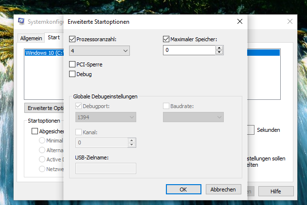

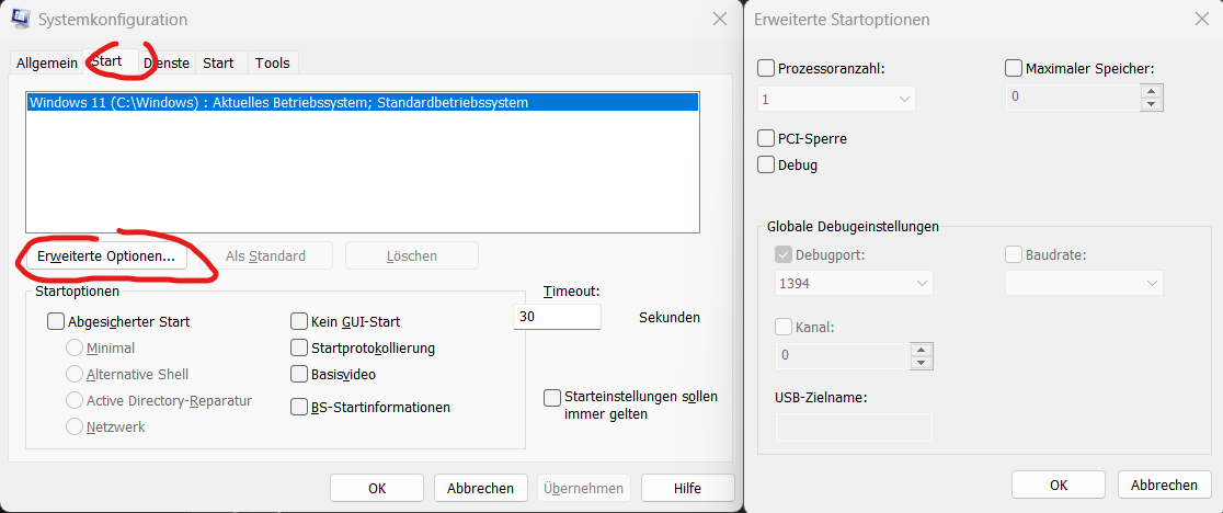

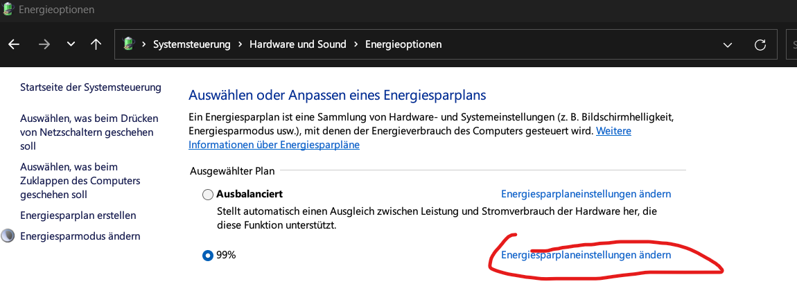

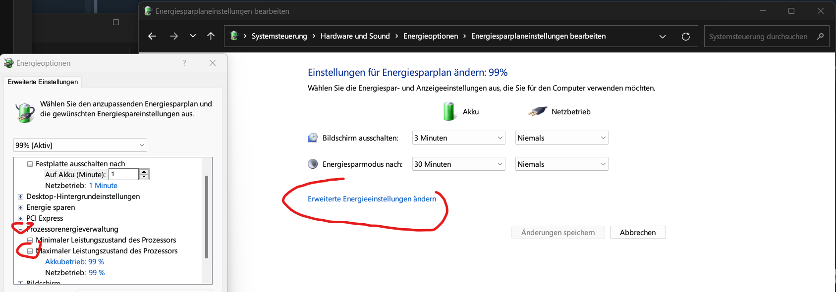

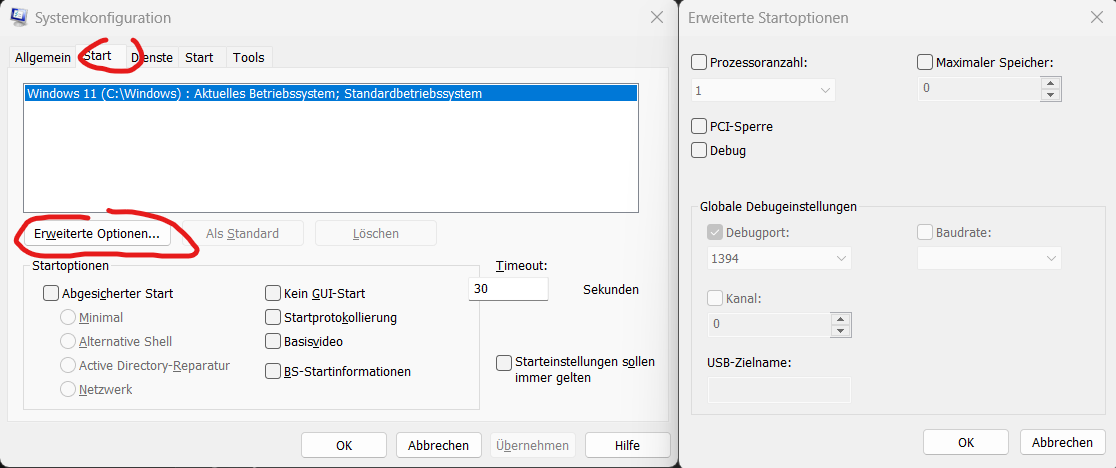

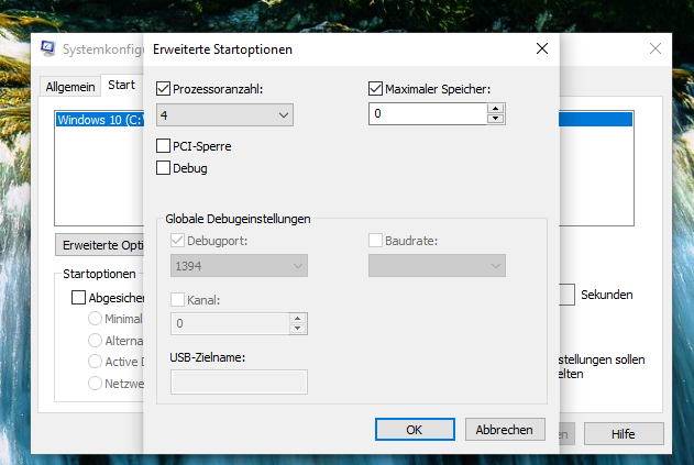

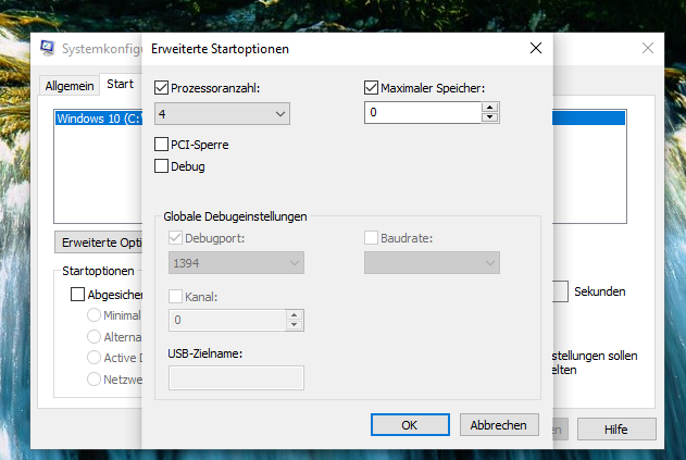

Nimm mal die zwei Haken bei Prozessoranzahl und Maximaler Speicher raus und starte den Laptop mal neu.
Als nächstes bitte noch die Einstellungen deines Energiesparplans.
dann hier weiter klicken:
Da wo bei mir im 2. Bild 99% steht sollte bei dir 100% stehen.
Edit: Wenn das alles nicht hilft müssen andere ran oder Windows neu installiert werden. Das ganze stinkt nämlich schon sehr stark nach

und das alles Rückgängig zu machen wird schwierig ohne die von dir vorher ausgeführten Schritte alle ganz genau zu kennen.species_0001 schrieb:"mit Hilfe von Youtube Videos optimieren" ist was schief gegangen
Tenferenzu,habe schon einmal ein Screenshot geladen,aber kein Problem ich mach es noch einmal.
