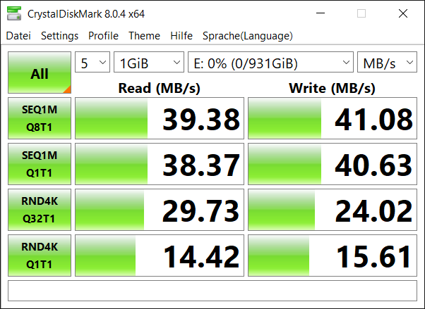

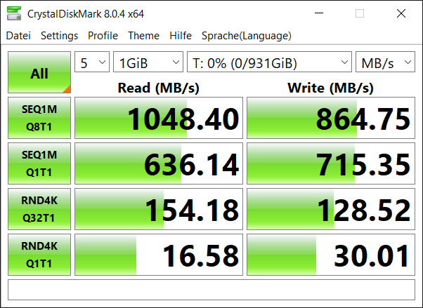

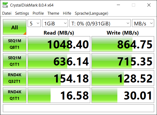

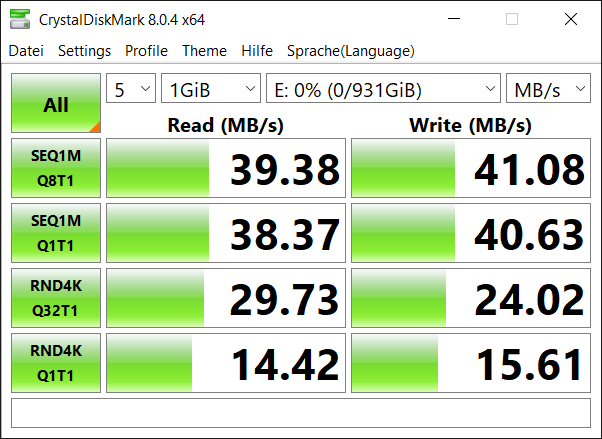

Jetzt habe ich festgestellt, dass einer bei angeschlossener SSD (exteren Samsung T7) nur ganz schlechte Werte für die Datenübertragung hat.
Hier zwei Screenshots von CDM:
Dies sind die Werte an Thunderbolt Port 1
Dies sind die Werte an Thunderbolt Port 2
Wie kann ich mit Windows Bordmitteln prüfen, ob ggf. ein falscher Treiber installiert ist oder ähnliches?

Schaut fuer mich aus, als ob der 2. Port nur USB2 kann

hab gerade nachgeschaut. Rechts ist USB2, links ist USB3. Sieht auch so aus, als ob der linke port nicht saubeer geschirmt ist. Das internet ist voller Berichte, dass das laptop ruckelt, wenn man ueber den USB3 Port viele Daten schickt.
@nehonimo nichts ist zu tun, alles funktioniert wie beworben.

Der Support hat mir gerade mitgeteilt, das beide Ports gleiche Speed haben.
40Gbps. Das müssten die 5000MB/s sein.
Reaktionen: fixedwater
Nein, das ist nicht korrekt.
Du hast eine USB SSD. Das ist aber der Thunderbolt Speed den der Support dir dda mitgeteilt hat. Deine Ports koennen beide Thunderbolt, USB und DP. Vermutlich auch HDMI.
Eine USB SSD nutzt kein Thunderbolt.
USB-C ist nur ein Stecker, ueber den viele verschiedene Ubertragungsprotokolle genutzt werden koennen. Eine bekliebige Kombi der obigen protokolle kann simultan am USB C port anliegen.
Wenn die externe SSD kein PCIe / TB nutzt, kommt sie nicht auf die 40gbit/s, sondern nur auf die Geschwindigkeit der vorhanden USB lanes.
USB3 Lanes lassen sich ohne hohen schirmungsaufwand jedoch nihct queer durchs laptop ziehen, weshalb es dann einen 2. USB3 Controller braeuchte. Diesen hat lenovo hier nicht verbaut, daher 1x USB3.2 Gen 1x1 und 1x USB2
Reaktionen: nehonimo und fixedwater

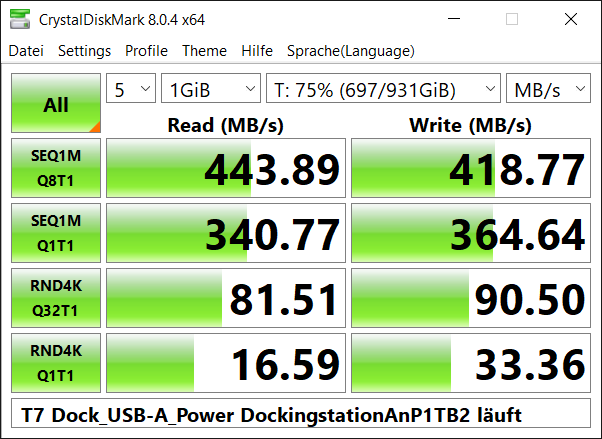

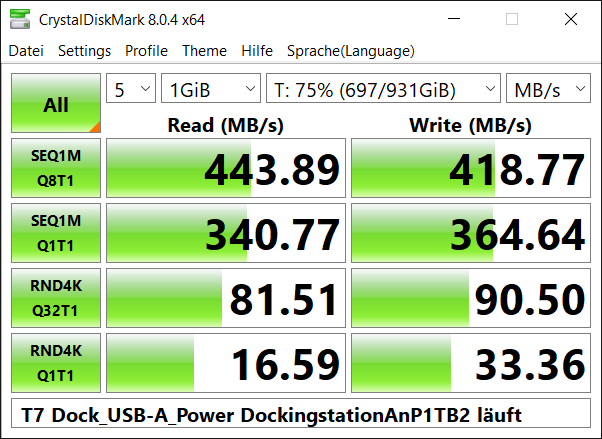

So, und jetzt T7 am Front TB Port angeschlossen und CDM liefert Ergebnisse in der gleichen Größenordnung wie im ersten Post am TB Port 1 des Laptops. So kann ich also zwei SSD mit voller Speed am Laptop nutzen :daumen:.
nehonimo schrieb:
Jetzt habe ich auch noch den USB-A Port (SuperSpeed mit Stromversorgung) auf der Rückseite der Dock getestet, und hier werden vergleichbare Werte angezeigt, wie ich sie auch and den USB-A Ports des P1 bekomme. Anscheinend setzt die DockingStation das ThunderBolt Protokoll in USB um.
CrystalDiskMark_T7 Dock_USB-A_Power DockingstationAnP1TB2_20211123083108.png
Mit TB-Port1 am P1 und TB-Front-Port der DockingStation kann ich also die volle Geschwindigkeit nutzen, wenn ich von einer T7 auf eine andere T7 kopiere. :daumen:
Danke für eure Unterstützung

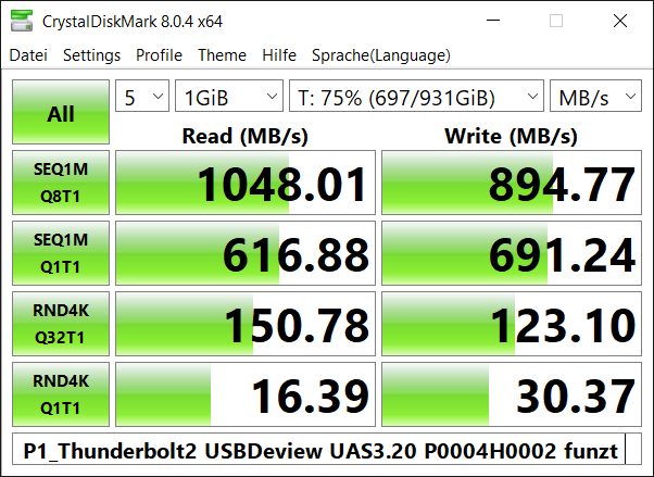

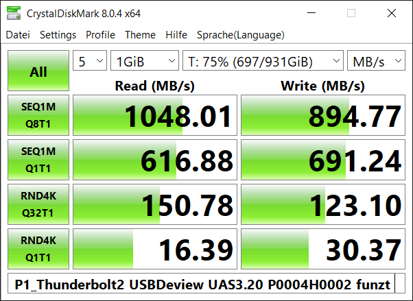

So, ich nochmal.
Ich wollte jetzt mit USBDeview schauen, ob ich dort bei meinem ThunderBold Port 2 irgedwas bzgl. USB 2.0 angezeigt bekommen. Aber dort stand unter USB Version: 3.20.
Habe dann nochmal CDM durchgeführt und plötzlich sehen die Werte aus wie an ThunderBold Port 1.
Sehr seltsam. Falls jemand eine Idee hat, woran dies gelegenhaben könnte, oder wie man die o.g. Probleme vermeiden kann, würde ich mich darüber freuen.:daumen:
Oder kann es daran gelegen haben, dass die SSD noch total neu und unbenutzt war, als ich den Test gemacht habe?
